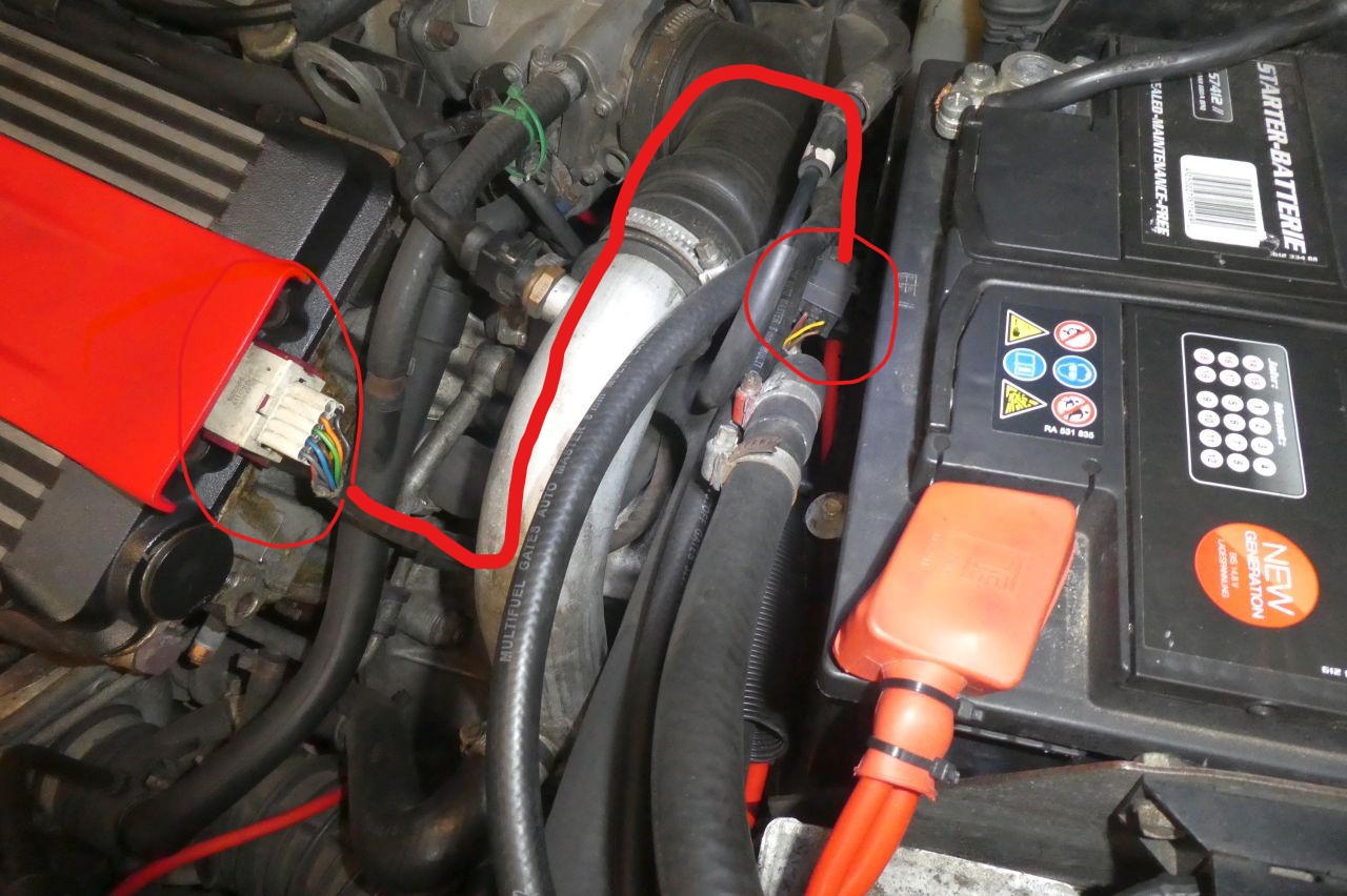

Nach einem Gang in die Garage muß ich meine Aussage vielleicht relativieren.
Es ist eine DI-Box ohne Kabel verbaut, aber ist das Markierte eventuell das besagte Adapterkabel?
Dann wäre auch hier dieser Umbau mal ausgeführt worden. Ich weiß es nicht, und würde mich für den Einwurf entschuldigen :redface:.
[ATTACH]231956[/ATTACH]
Nein,
bis MY 94 oder 95 wurde die mit genau diesem Kabel montiert. Fest im Kabelbaum war der Stecker erst später...
