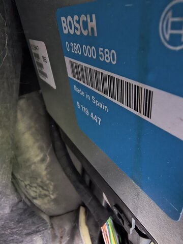

Auch hier wieder mal der Hinweis, dass die B202i16 mit Bosch LH2.4 Steuergeräten dieser Modelljahre (mit Bosch Endnummer ...580) zu seltsamenm Drehzahlverhalten neigen, oft verbunden mit "Check Engine" - Lichterspielen.
Ob im og. Fall bereits mit einem alternativen STG Versuche unternommen wurden, habe ich allerdings nicht nachgelesen.
Nein, habe noch kein anderes Steuergerät probiert. Aber meine Check-Engine-Leuchte verhält sich absolut normal.
Oder meinst du, dass das Ausblinken selber dubiose Ergebnisse liefert? Ich muss mir die Nummer des Stgs mal ansehen.
Also die 580 ist es jedenfalls.
