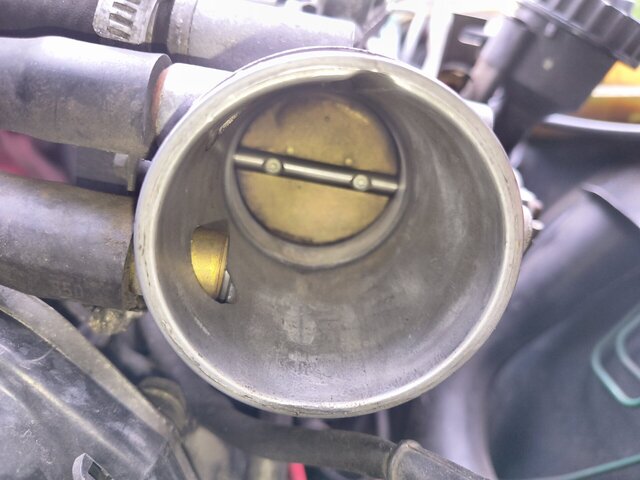

ich habe seit längerem nun schon das Problem, dass der Leerlauf von meinem Saab bei ca. 1500-1800U/min sägt, sobald der Motor eine gewisse Betriebstemperatur erreicht hat. Ich habe bereits 3 verschiedene Leerlaufsteller testhalber eingebaut, ein Billigteil und ein Austauschteil von Skandix, ohne Erfolg. Außerdem zwei überholte Bosch LMM, leider auch erfolglos.
Wenn ich den Stecker vom Kaltstartventil abziehe tritt das Problem ebenfalls nach einiger Zeit wieder auf. Poröse oder undichte Leitungen sind meines Erachtens nach mit bloßem Auge auch keine zu erkennen.
Drosselklappe habe ich ebenfalls gereinigt und mit einem Tropfen Öl behandelt.

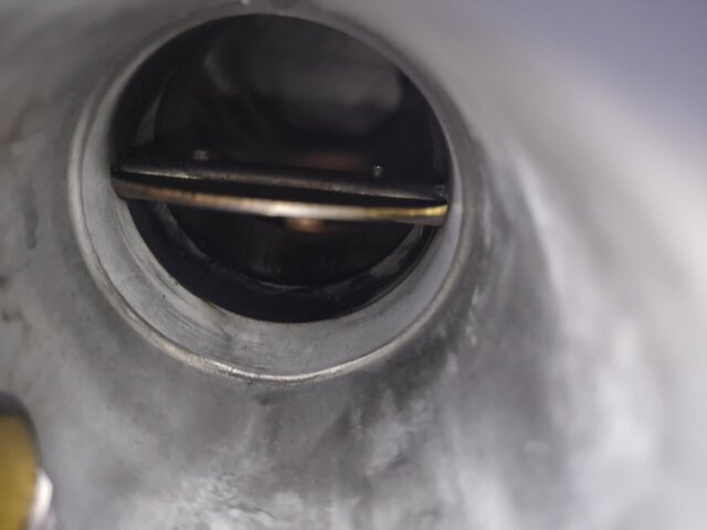

Hatte noch ein neues Leerlaufventil im Fundus. Jetzt ist erst mal alles ok, aber ich bin auch nur 1km zur Tüv- Vorführung gefahren. Mal unabhängig davon, ob es das jetzt war oder ich weitersuchen muss: kann man das alte Ventil im Ultraschallbad reinigen?
Vergaserreiniger tut es völlig.
Und falls nicht vorhanden eben Bremsenreiniger und anschliessend etwas Ballistol.
Und dies bewirkt nicht nur beim LLR kleine Wunder, sondern reinigt auch die Drosselklappe vom Dreck der Jahre...
