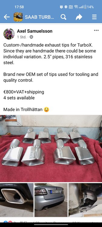

Nachbau der TX- Endrohre in Schweden.
https://www.facebook.com/share/p/vq2dFySYNycsUz4q/
Screenshot_2024-04-24-17-58-28-01_a23b203fd3aafc6dcb84e438dda678b6.thumb.jpg.c6ea25d55e058ffffe22d71eabfbb510.jpg
Bearbeitet von Nil
