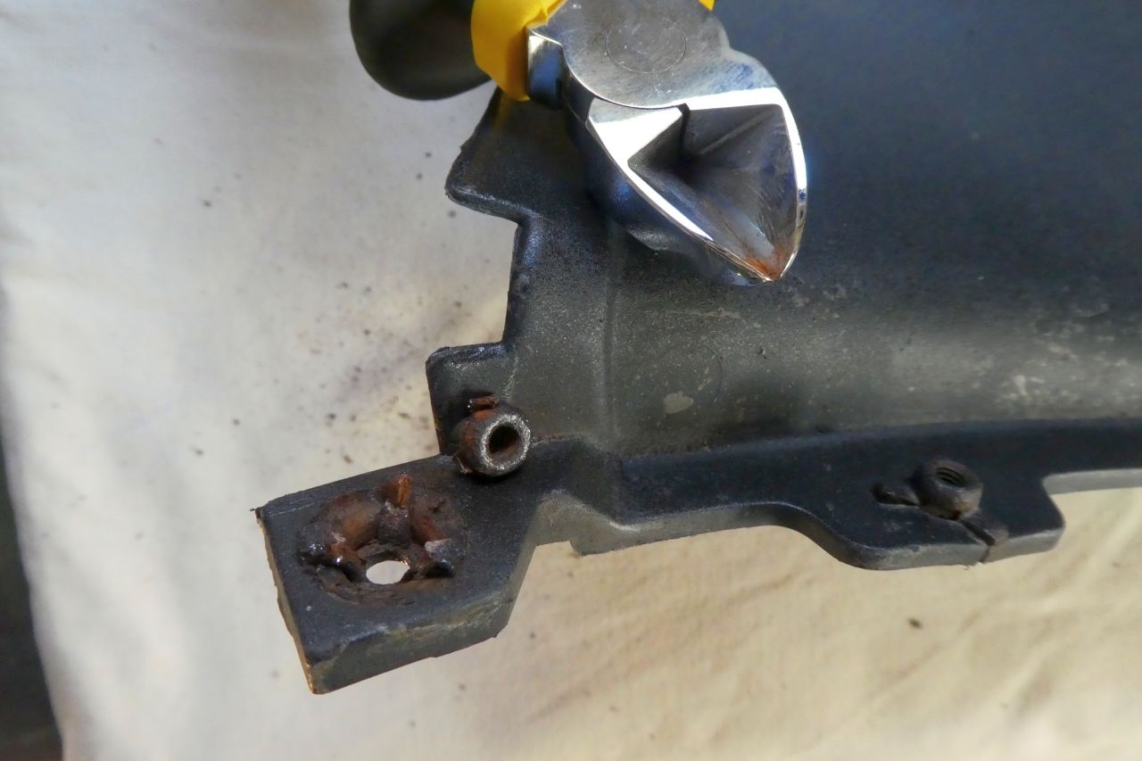

Kann mit jemand auf die schnelle den Durchmesser dieser Schrauben nennen, bei meinen kann ich da nichts mehr messen, M4 M5? oder eine Blechschraube x.x
Gemeint sind die Schrauben die oben in die Stoßstange gehen und den unteren Teil halten.
Da die Schrauben so gammelig waren vielleicht noch eine Info was die im EPC lapidar an der Stelle genannte "Mutter" ist, ist da wirklich eine Mutter eingezogen?
Danke!
Die „Muttern“ waren bei mir Einnietmuttern (Maschinengewinde) mit dünnen Stegen, ähnlich Hohlraumdübeln. Ich denke, das war original.
Den ursprünglichen Durchmesser weiß ich leider nicht mehr, das Unterteil ist jetzt mit M4-Schräubchen aus rostfreiem Chinesium befestigt, die gab`s im praktischen Set.
Wirklich viel halten müssen sie ja nicht.

Diese entsprachen ziemlich genau dem, was ich aus den ausgebauten Bröseln rekonstruiert konnte, ....
Dann passende V2 Schraube dazu mit Tellerkopf.

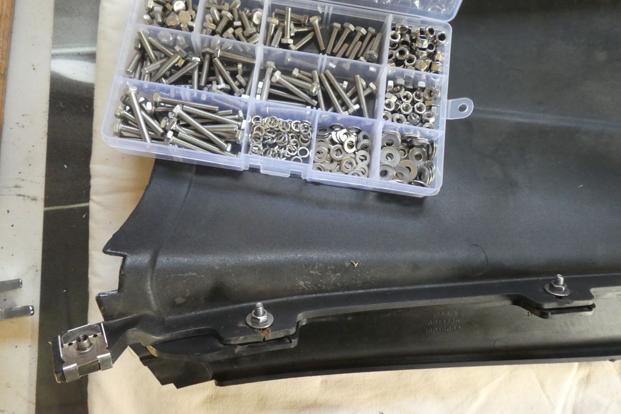

habe zur Befestigung Edelstahlschrauben M4 m. Muttern u. Unterlag-Karosseriescheiben gewählt. So wird kein Druck in die Löcher der ABS-Teile erzeugt. Diese halten dann länger, da der Druck durch die Fläche der Scheiben besser verteilt wird. Für Hersteller ist diese Wahl aber zu kostenintensiv u. etwas zeitaufwendiger.
Undd man sollte auf A4 Schrauben / Muttern / Scheiben wechseln
da stimme ich voll zu, A2 ist ja auch "Edelstahl" aber A4 ist meines Erachtens vorzuziehen. Wobei A" etwas zäher ist wie A4. Die A4-Schrauben bieten im Grunde fast die gleichen Eigenschaften wie A2-Schrauben.Jedoch haben Sie einen weiteren Vorteil. Sie sind Säure- und meerwasserresistent. Daher werden sie im Schiffsbau oder allgemein in Küstennähe, wo der Salzgehalt des Wassers auch A2-Schrauben rosten lassen würde, eingesetzt. Salzfreie Straßen gibt es in D fast keine.
