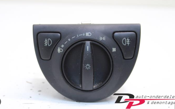

Januar 16, 20241 j Autor Eine Frage habe ich allerdings - eigentlich sollte der 9-3 ja serienmäsig Xenon haben, aber ich habe keine Scheinwerferreinigung in der Stoßstange. Die ist eigentlich Pflicht. Hab vorhin auch die Gummikappe hinten am Scheinwerfer abgenommen, das sah mir schon nach Xenon aus, handelsübliche Halogenlampen sind das nicht. Eigentlich sollten sie sich bei Start des Autos auch initialisieren (also hoch und runter fahren), das haben sie bei mir nicht gemacht, standen aber ohnehin richtig. Selbst wenn sie jetzt doch Halogen sein sollten, ist eigentlich eine Leuchtweitenregulierung Pflicht, die Bedieneinheit dafür ist aber auch abgängig. Was issn da los? Kann mir da mal jemand ein Licht ans Fahrrad machen? :D
Januar 16, 20241 j Nö. Headlamps vs Xenon Head Lamp : https://saabwisonline.com/b4/wis/9-3/2007/3-electrical-system/lighting-and-signalling-systems/exterior-lighting/adjustment-replacement-exterior-lighting/ Entweder Xenon oder ich meine H7 mit Linsenoptik.
Januar 17, 20241 j Wir haben auch so einen 9-3II mit Scheinwerfern die auf den ersten Blick nach Xenon aussehen und auf den zweiten Blick einfach nur herkömmliche Halogen mit Linsenoptik ... Leuchtweitenregulierung sollte doch über den Lichtschalter gehen, wenn mich nicht alles täuscht (fahre den Wagen selten, gehört meiner Frau) BTW: deinen alten 9-5 kannste auch noch kaufen: https://www.kleinanzeigen.de/s-anzeige/saab-9-5-2-0-t-limousine-lpg-voll-verzinkt-youngtimer/2648133597-216-14056
Januar 17, 20241 j [mention=6563]Der IFA[/mention] Der verbaute Lichtschalter ist für Fahrzeuge ohne Leuchtweitenregulierung und ohne Xenon (siehe den, den [mention=7551]hanseat[/mention] gezeigt hat). Bei dir sind also, ebenso wie bei mir mit identischem Lichtschalter, Halogen verbaut. Ansonsten wäre es dieser Schalter hier.
Januar 17, 20241 j Autor Ach so! Jetzt weiß ich, wofür die Stellungen sind! Hatte mich schon gewundert, aber noch nicht drüber nachgedacht. Dann hab ich Halogen, prima. Danke!
Januar 17, 20241 j Exakt, das sind die Positionen, um die Scheinwerfer manuell in der Höhe zu verstellen. Zur Korrektur meinerseits: Ich meinte natürlich vorhin, dass der von [mention=7551]hanseat[/mention] gezeigte und bei dir/uns verbaute Lichtschalter für Fahrzeuge ohne automatische Leuchtweitenregulierung ist. PS: Wenn du die Motorhaube öffnest, sollte oben auf den Scheinwerfern auch vermerkt sein, dass H7/H9 verbaut ist. (Zumindest bei den originalen Scheinwerfern.)

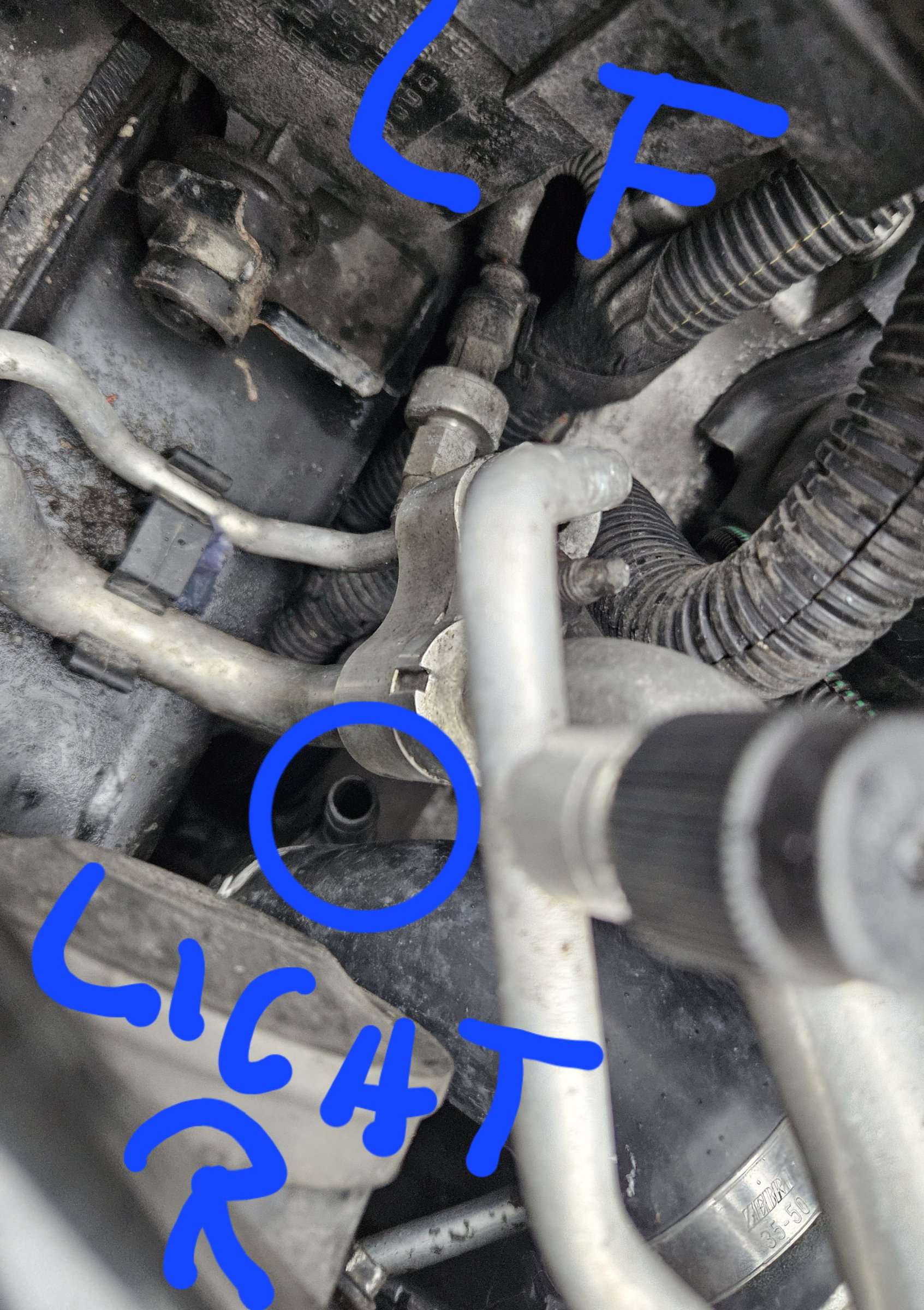

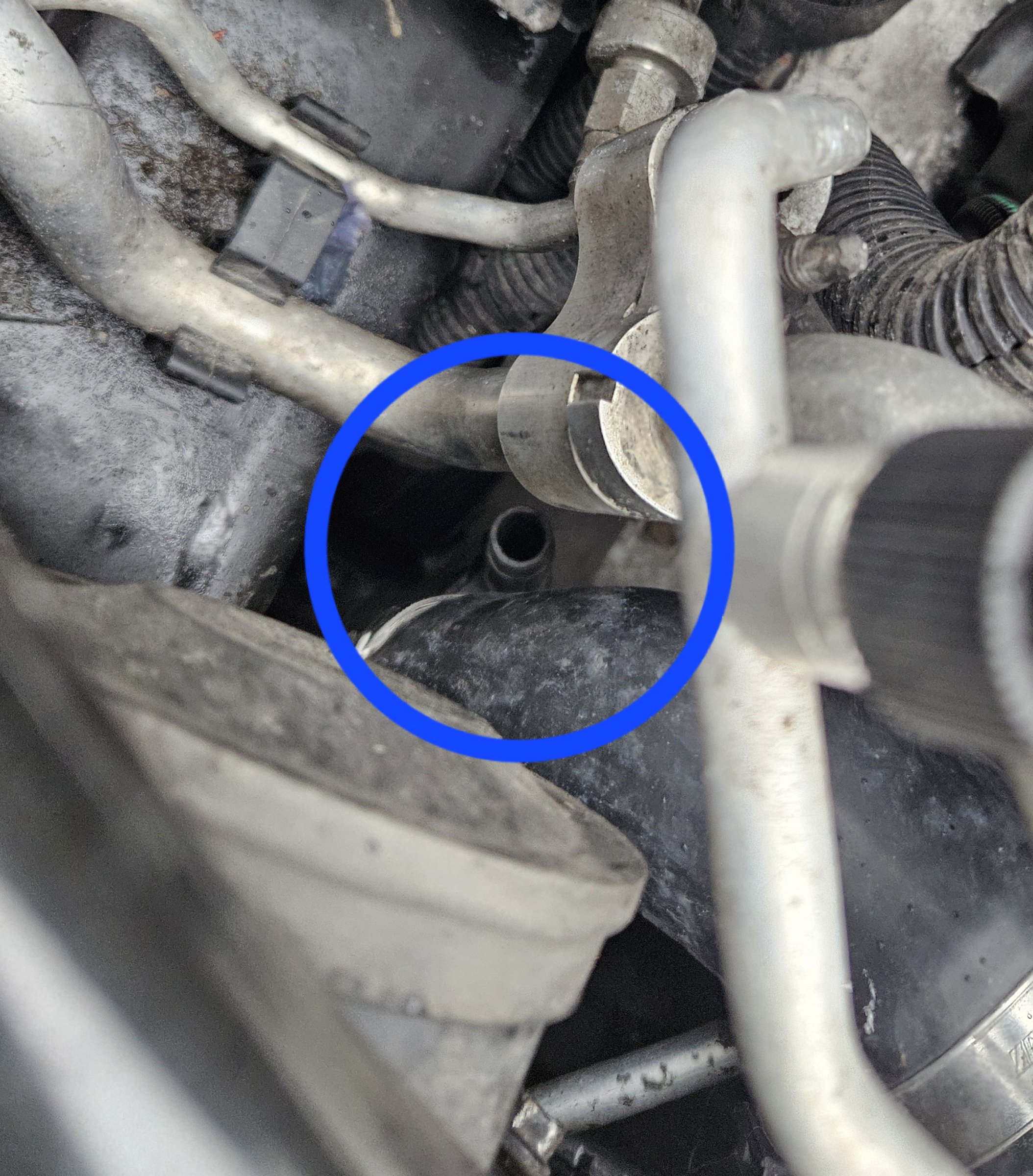

Januar 17, 20241 j Autor Ich habe gerade noch mal nachgesehen, die dürfte dicht sein, alle Schläuche sitzen und sind nicht zu bewegen. Ich werde morgen mal Lecksuchspray besorgen. Was mir beim abtasten aufgefallen ist, ist am Bild unten ein Anschluss. Gehört da was drauf? Muss eigentlich irgendetwas angelernt werden? AGR oder Drallklappen?
Januar 17, 20241 j Muss eigentlich irgendetwas angelernt werden? AGR oder Drallklappen? Meines Wissens nach nicht.
Januar 17, 20241 j Ich habe gerade noch mal nachgesehen, die dürfte dicht sein, alle Schläuche sitzen und sind nicht zu bewegen. Ich werde morgen mal Lecksuchspray besorgen. Was mir beim abtasten aufgefallen ist, ist am Bild unten ein Anschluss. Gehört da was drauf? Muss eigentlich irgendetwas angelernt werden? AGR oder Drallklappen? mach mal bitte ein Foto, bei dem man den Bereich sieht, dann kann man abgleichen. Sollte bei der Instandsetzung der Drallklappen auch deren Stellmotor (oder eben gleich die komplette Ansaugbrücke) ersetzt worden sein, muss dieser via Tech2 zumindest zurückgesetzt werden. AGR sollte auch ohne Anlernen klappen.
Januar 17, 20241 j Autor mach mal bitte ein Foto, bei dem man den Bereich sieht, dann kann man abgleichen. [...] Ich hab das Bild ein wenig vergrößert. LF ist der Luftfilterkasten. Der Anschluss kommt vom Ladeluftkühler hoch soweit ich gesehen habe. Im WIS und im Netz hab ich aber nix zur Funktion gefunden.
