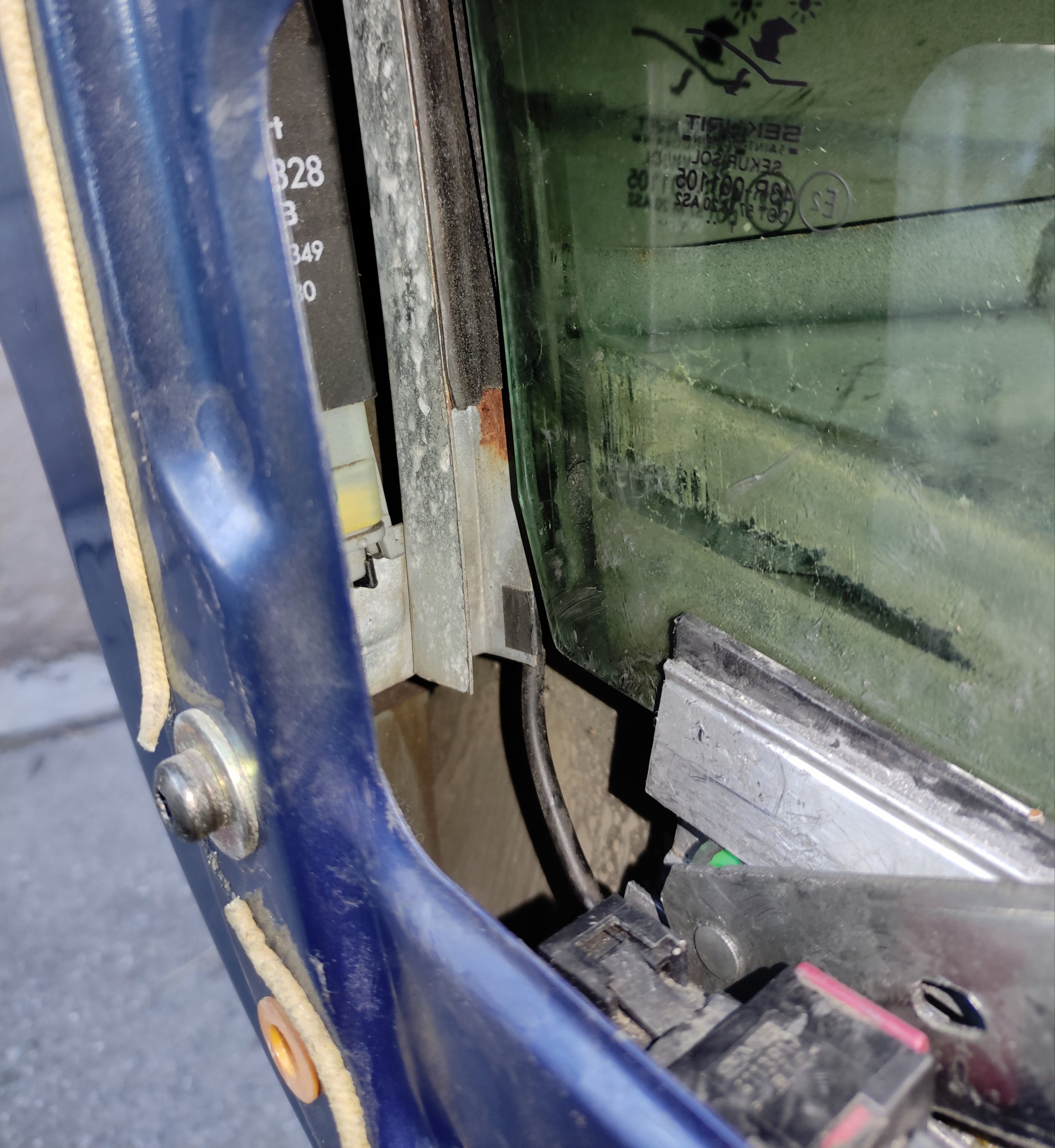

Fenster beim öffnen nach vorne gekippt!
So sieht das aus...
Wenn sie nur unten nicht drin ist, dann ließe sich die Führung unten lösen. Aber sonst noch mal von vorne, Scheibe wieder nach vorne kippen und beim zurück Kippen in die Führungen einfädeln.
Allerdings erklärt das ja nicht warum sie immer noch kippt. Normal müssten die Schere das verhindern wenn die an beiden Stellen in der Führung an der Scheibe drin ist. Nur das sollte sich doch vor Ort erkennen lassen :frown:
Hm, normal muß man sie erst in die Führung einfädeln, dann die Rolle fixieren. Wurde das so gemacht?
Sonst kann es nicht funktionieren.
Guten Morgen!
ich bin es vermutlich diesbezüglich falsch angegangen. Werde mir das nochmals anschauen. Danke nochmals! :)

Guten Abend allerseits,
alles im grünen Bereich. Die Scheibe mußte auch vorne zur A-Säule hin 'reingeschoben' werden. War ziemlich hunzig und brauchte 2-3 Versuche. Zwischenzeitlich habe ich bemerkt, daß sie beim rauffahren an der 'Regenschutzleiste' (die Waagrechte Leiste vom Spiegel weg Richtung Türschloss) vorbei dauernd in diese hineinfuhr, bzw. hängen blieb. Sowohl die Leiste innen, als auch die Filzführungen rund ums Fenster herum mit Silikonspray eingelassen und alles läuft wieder wie Butter.
Ich habe dies auch gleich mit allen anderen Türahmen und Leisten gemacht und empfehle dies auch vorbeugend all jenen, die das gerne vernachlässigen..
Ohne Eure Hilfe hätte ich mich da nicht drübergetraut. Vielen Dank!
