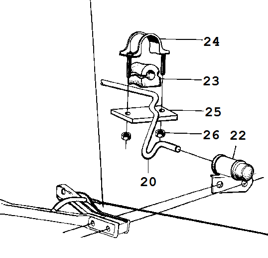

Da ich gerade die komplette Vorderachse überarbeite habe natürlich auch den Stabi ausgebaut. Nun stellt sich mir die Frage in was für eine Richtung die Buchsen für den Stabi eingebaut werden? Konnte bis jetzt nirgends etwas finden und beim Ausbau habe ich darauf keine Acht gegeben. Ich bin mir sicher ihr könnt mir weiterhelfen.
Vielen Dank René
Also Öffnung oder Schnitt nach vorne?
Genau, unten stehts
Super danke
