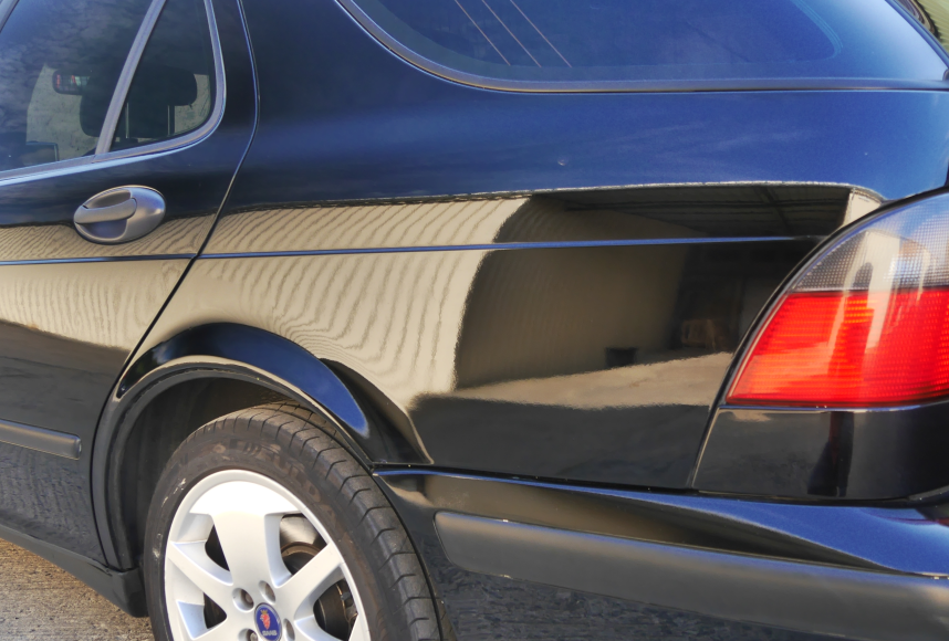

Hm, wenn die Ausrüstung da ist, liegt das Lackieren mit der Pistole ja irgendwie nahe, und du hast es ja offenbar auch schon mal zu deiner Zufriedenheit praktiziert. Zu Lacksystemen kann ich dir leider keine Empfehlung aus eigener Erfahrung geben, denn alles was ich bisher gemacht habe, ging auch mit 2K-Spraydosen (nach Lacknummer bestellt bei 123lack.de oder spraydosen-shop.de) besser als erwartet. Und für einen Motorraum sollte das Ergebnis wohl allemal ausreichend sein:

Wobei deine Kalkulation recht hoch gegriffen ist - mein Lack kostete "nur" 23 € für Basis- und 2K-Klarlack je 400 ml, und ich bin zufrieden damit. Einen Motorraum habe ich noch nicht lackiert, so dass ich den Verbrauch nur schätzen könnte.
