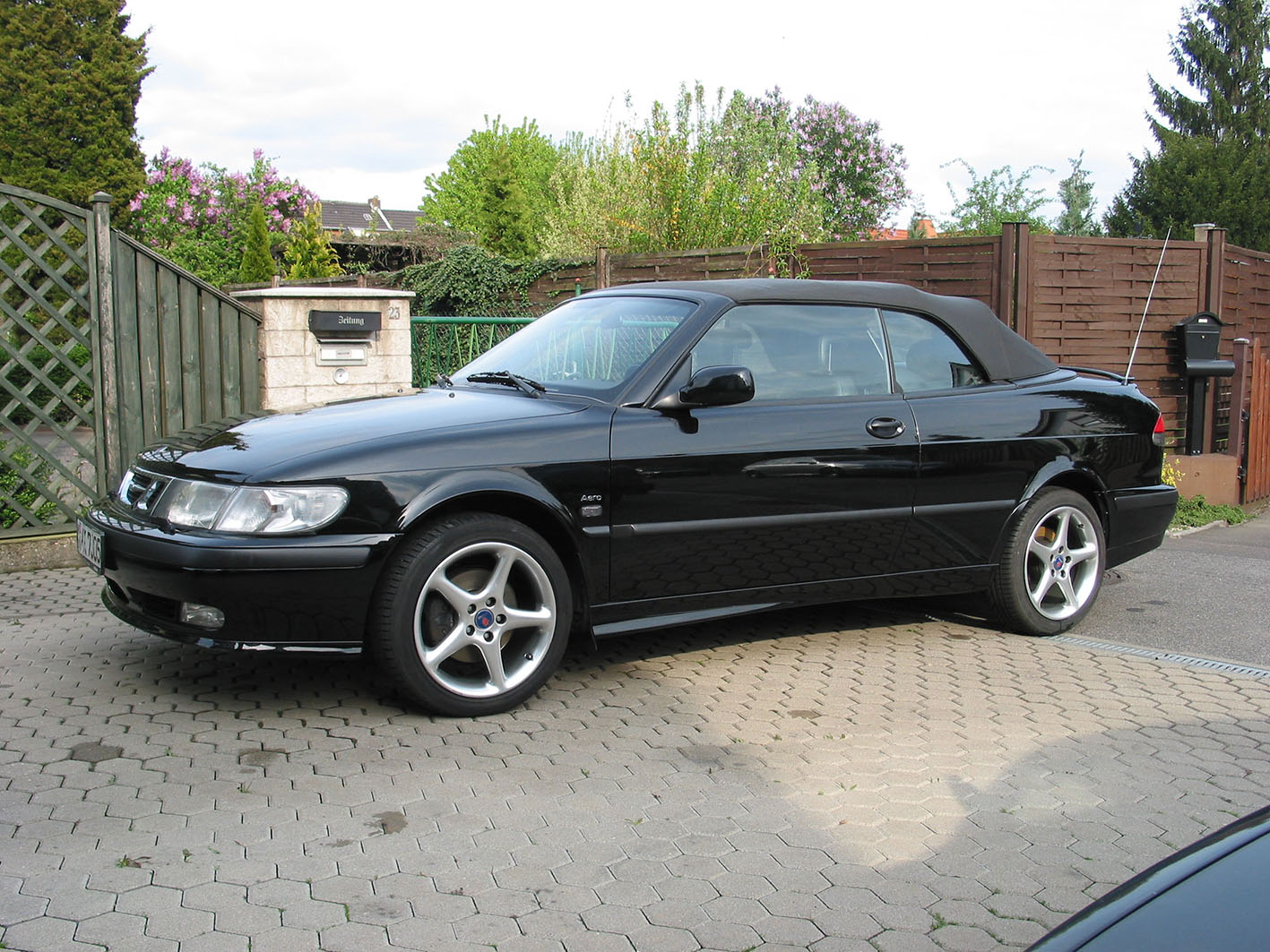

Und die zweite Frage bezieht sich auf das Foto meines alten Flitzers: hat jemand eine Ahnung, was das für Felgen waren und wo ich sie eventuell bekommen kann? Ich habe sie seinerzeit beim Händler hier in Köln gekauft. Aber den gibt es schon lange nicht mehr ;-(

Die Felge auf dem Foto ist die ALU34, 7,5x17 ET42, soweit ich weiß wurde der Viggen serienmäßig mit diesen Felgen ausgeliefert, die Teilenummer ist 400129847.
Hammer! Da spricht der Experte!
Vielen Dank! Hab gleich mal nachgesehen und auch ein paar Angebote gefunden ... leider alle schon abgelaufen.
Aber die Felgen sind schon Sahne ;-)

Die Felgen sind nicht besonders oft zu bekommen da vornehmlich am Modell Viggen verbaut. Im Zubehör hat die kaum jemand gekauft. Und obacht, die sind oft krumm, haben meistens mehr oder weniger Höhenschlag. Da würde ich bei einem Kauf ganz genau drauf achten!
