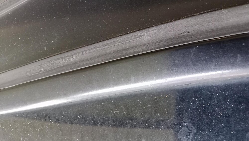

Ich stehe vor einem ähnlichen Problem, bei mir ist es allerdings „nur“ dass die Scheibe ganz viele minikratzer hat, die bei Dunkelheit zu starker lichtstreuung führen..

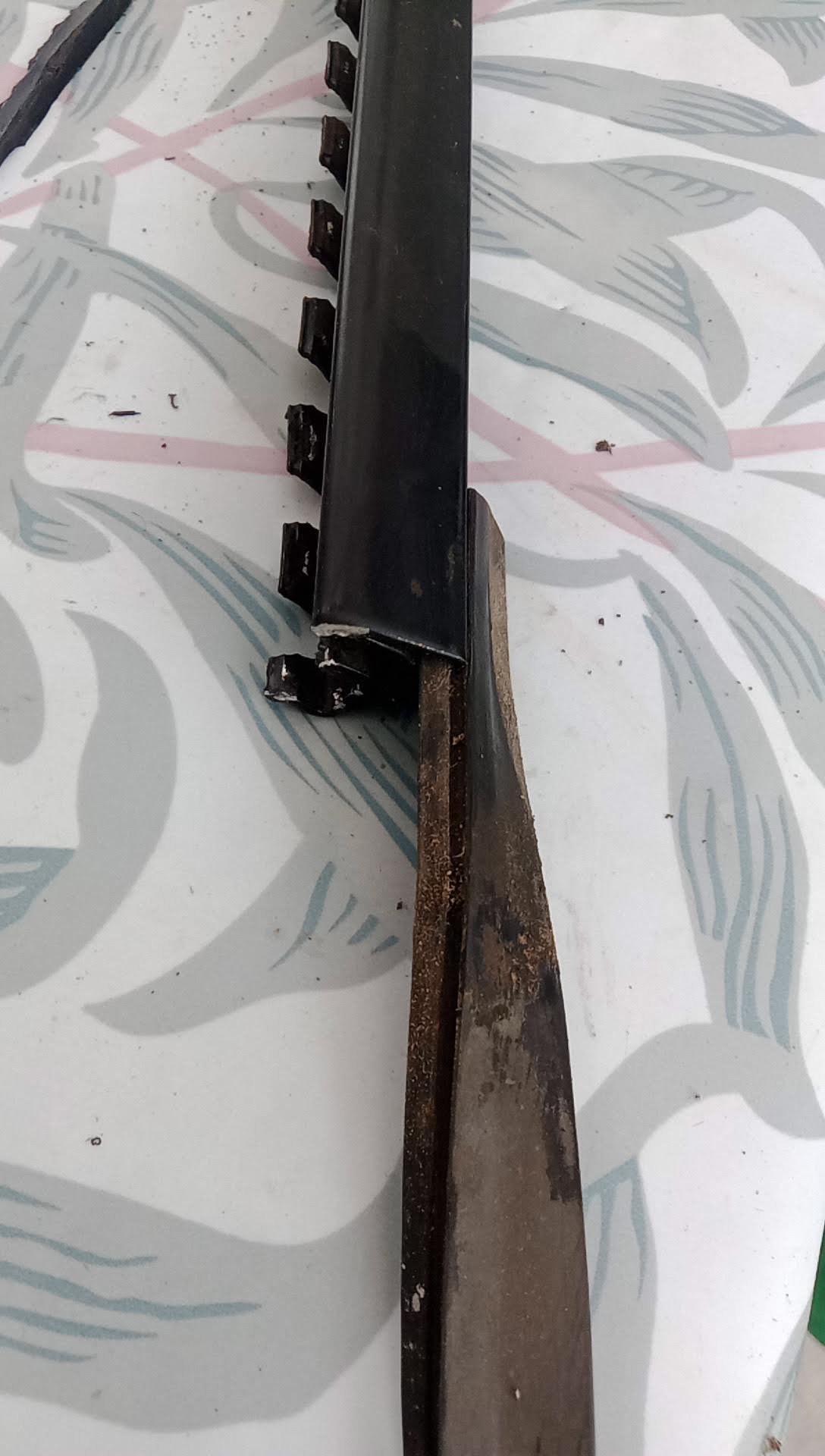

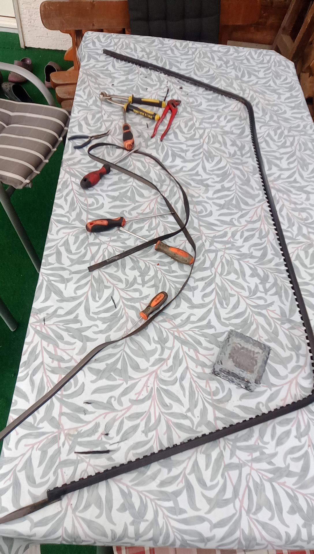

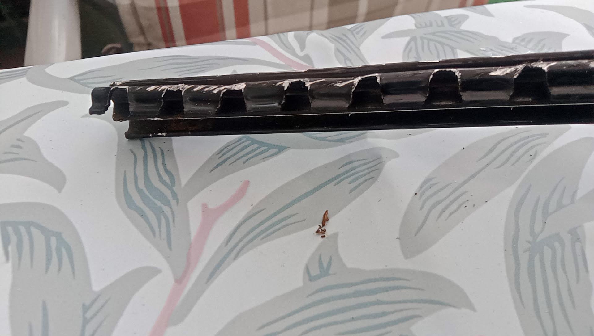

Ich habe heute einen Rahmen aus einem Schlachter ausgebaut, leider konnte ich die Windschutzscheibe nicht retten, sonst hätte ich meine Ersatzscheibe und auch den Rahmen für die Reparatur meines Cabrio schon beisammen.
Aber immerhin ist mir das mit dem Rahmen nun klar geworden und diesen habe ich erfolgreich und zerstörungsfrei ausbauen können.
Er ist wirklich nur auf die Scheibe gesteckt und nur dort, wo der Scheibenkleber zu dick aufgetragen ist, klebt dieser auch den Rahmen.
Das mit der umlaufenden Gummilippe ist einfach. Diese ist in dem Rahmen nur gesteckt, also der Ausbau des Rahmen beginnt damit, die Gummilippe einfach vorsichtig raus zu ziehen.
Der Rahmen wird beim Ausbau sicherlich etwas leiden, egal wie vorsichtig man arbeitet, aber seine Klemmnasen kann man recht gut wieder in Form bringen.

Hi,
Ja, die Scheibe ist mir beim Ausbau kaputt gegangen, ich werde mir eine neue Scheibe bestellen (ca 270€)
Zum Ausbau:
1. Gummilippe (gesteckt) raus ziehen
2. Scheibe rausschneiden (geklebt)
3. Rahmen dann von der ausgebauten Scheibe abziehen. (geht an einigen Stelln gut, dort wo Scheibenkleber ist, geht es nur mit "Abknibbeln" des Klebers.)
Fragen? Jederzeit!
