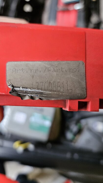

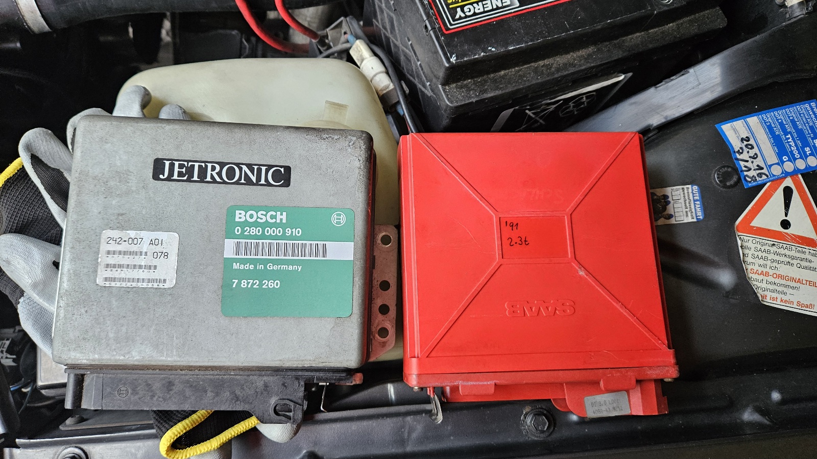

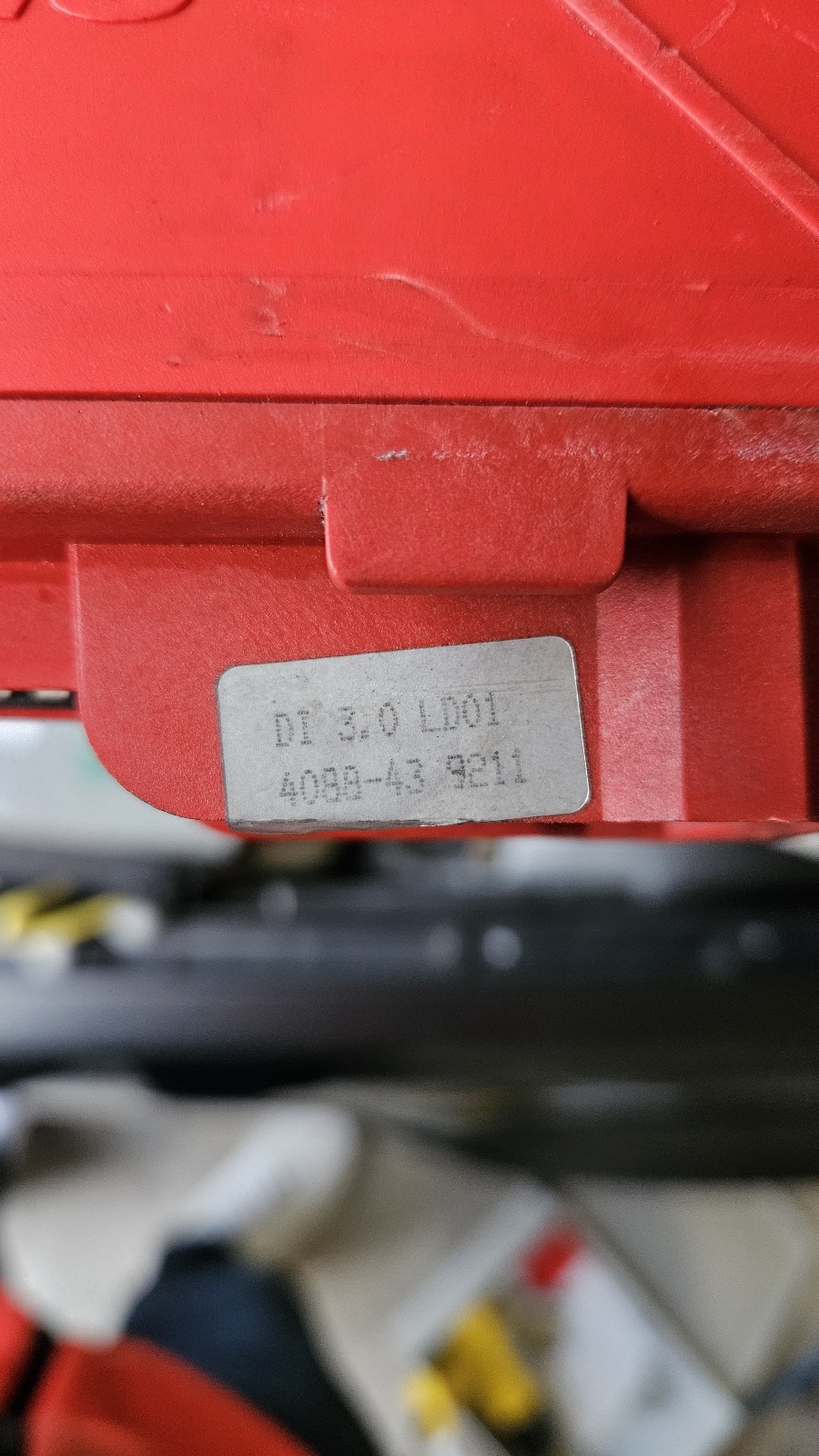

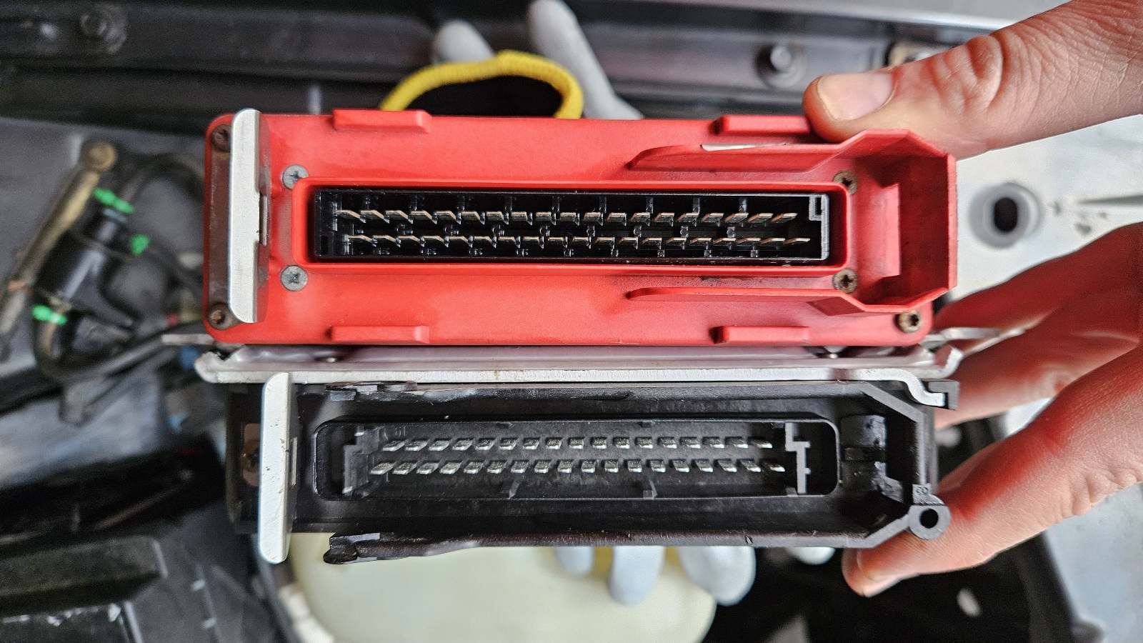

Habe eine Redbox 1770086 wie mir von euch im letzten Thread für meinen 91ger CC erstanden, aber der Stecker der Bosch Jetronic sieht auch anders aus, als der der Box...Nun bin ich etwas verwirrt.
gut , daß der Stecker nicht passt. das rettet den Kabelbaum.
Die rote APC/DI ersetzt die schwarze APC/DI, nicht das LH-Steuergrät. Guck mal unter dem Fahrersitz.

Projekt abgeschlossen! :top:
Man musste schon den Sitz ausbauen und ein bisschen fummeln. Das beste ich habe neben Werters Echte Papier auch noch ein 5 DM Stück gefunden 😅
