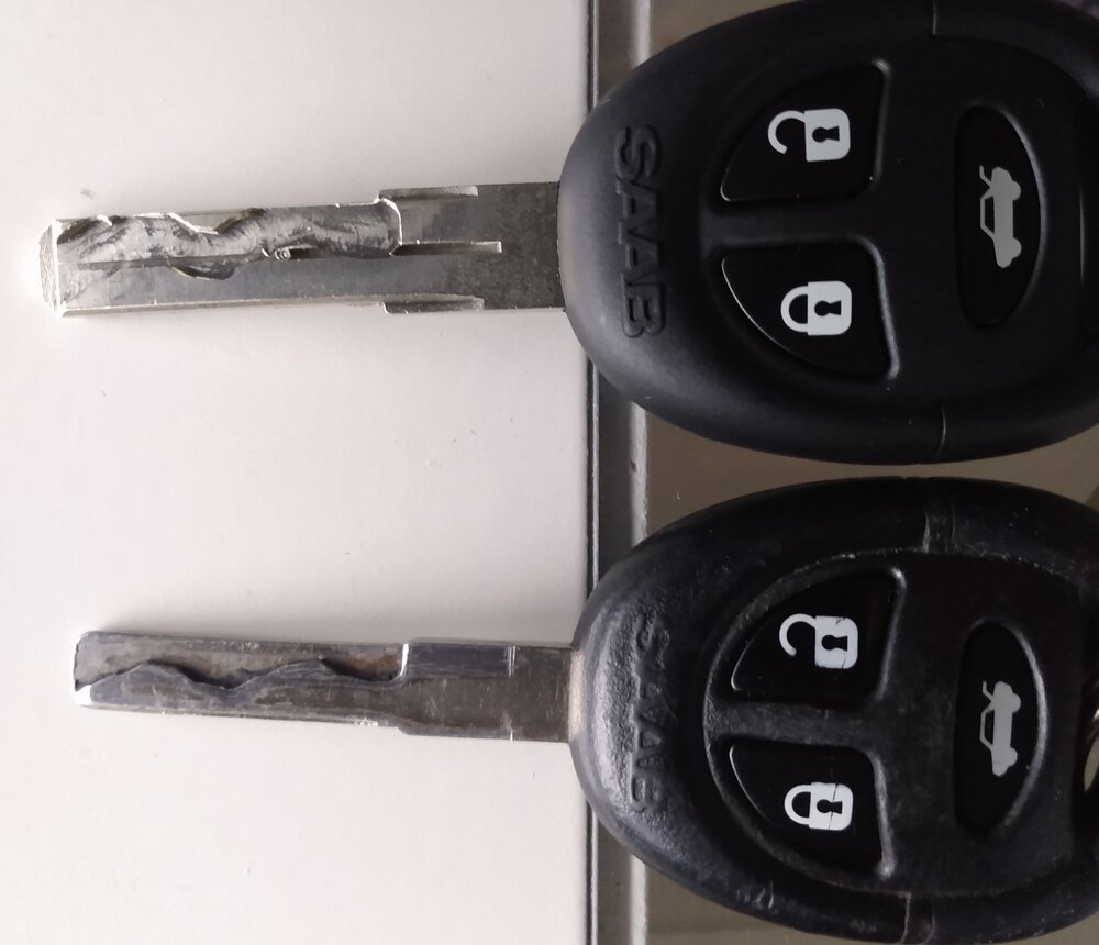

hier ein Foto einmal der Original Schlüssel und der vermutlich mit 9-5 Rohling gefertigte.

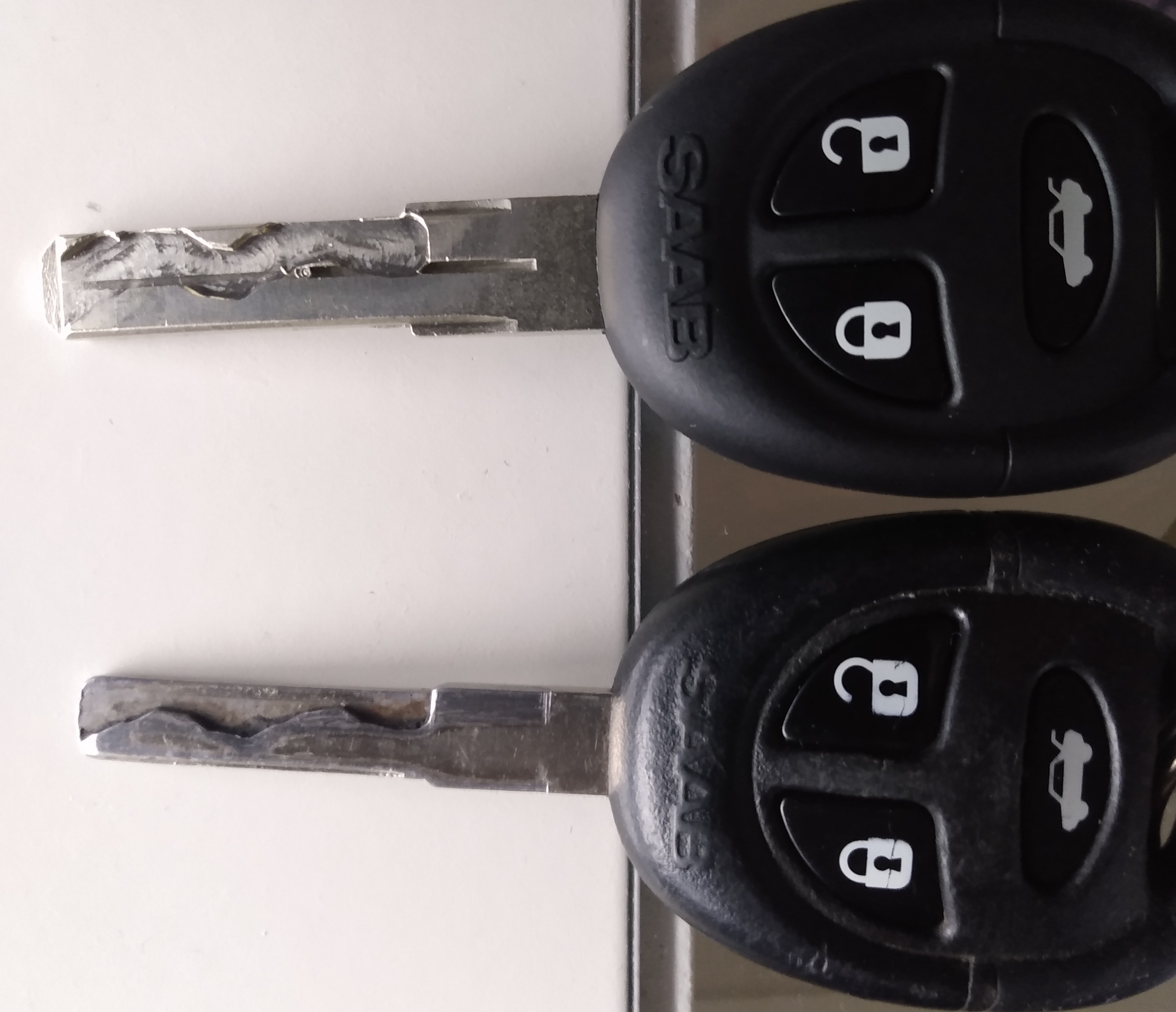

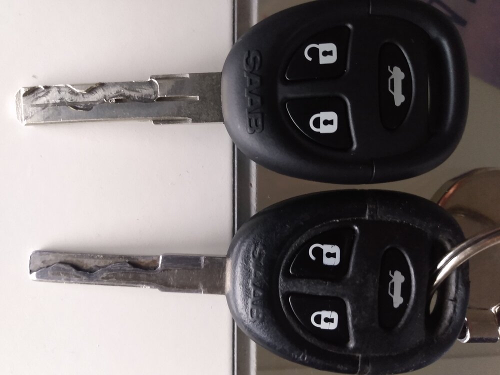

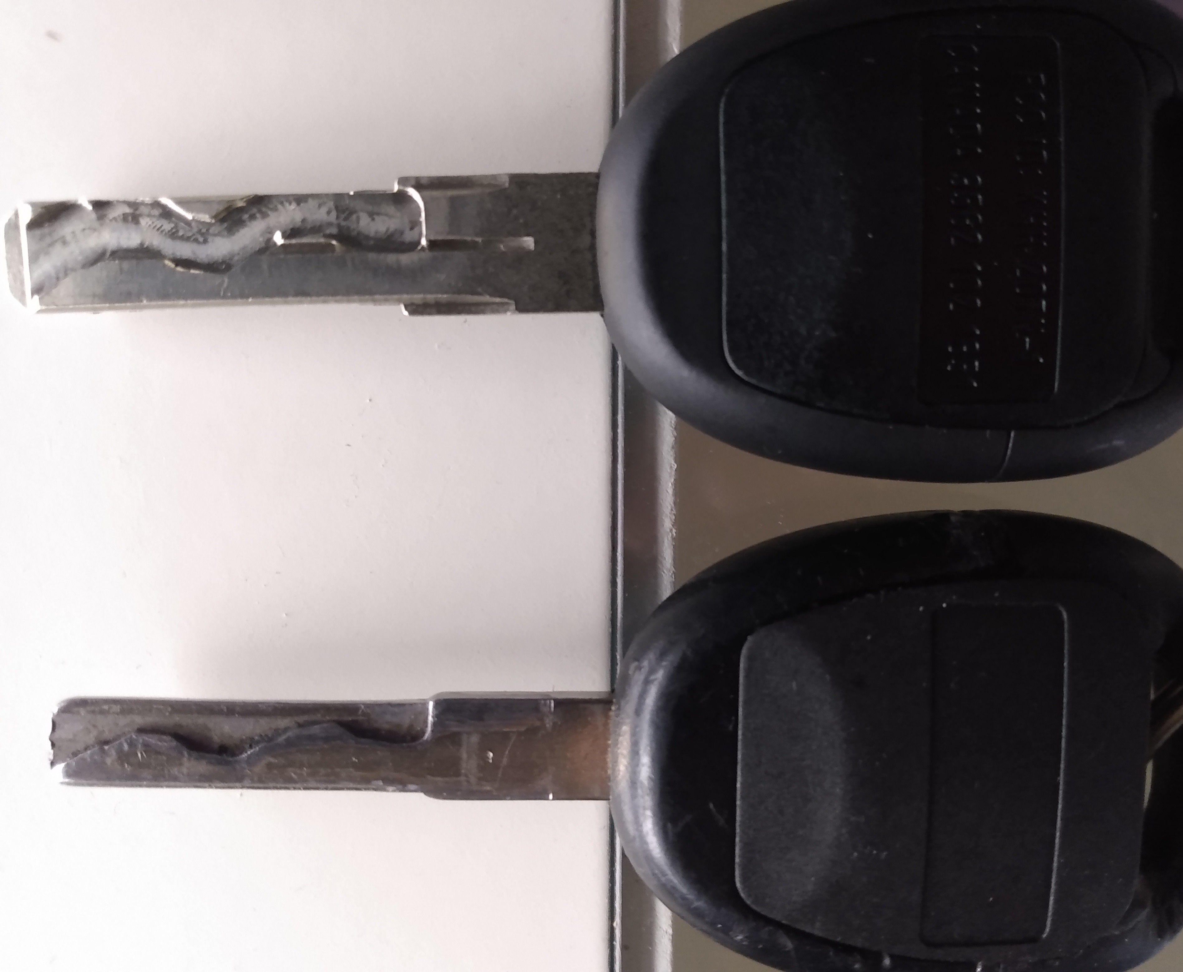

Nochmal "Schlüssel Fotos" von beiden Seiten.
Grüße Gunter
Ist jetzt zwar blöd. Aber ggf. könnte man es retten, wenn man den Schlüssel außen passend abfräst / abfräsen lässt. Ist ja am Ende eine relativ einfache mechanische Bearbeitung.

Nein, auf keinen Fall. Und es hätte auch dem der das gefräst hat, auffallen müssen, dass das nicht passen kann. Die Nut in der Mitte von Rohling beißt sich mit der Kontur, das kann nichts werden.
Ich habe aber auch keine Ahnung zu welchem Modell der Rohling passen soll. dem Bild nach könnte es 9-5 an 2002 sein. Meiner ist 2001. Siehe
https://www.autoschluessel-online.de/shop/saab/funkschluessel/5455/autoschluessel-geeignet-fuer-saab-3-tasten-mit-id14-und-ym30-aftermarket-produkt
Feile vielleicht später an dem Schlüssel rum - nachdem du einen Rohling neu gekauft hast der richtig gefräst wurde und das Innenleben vom falschen Schlüssel drin ist.
