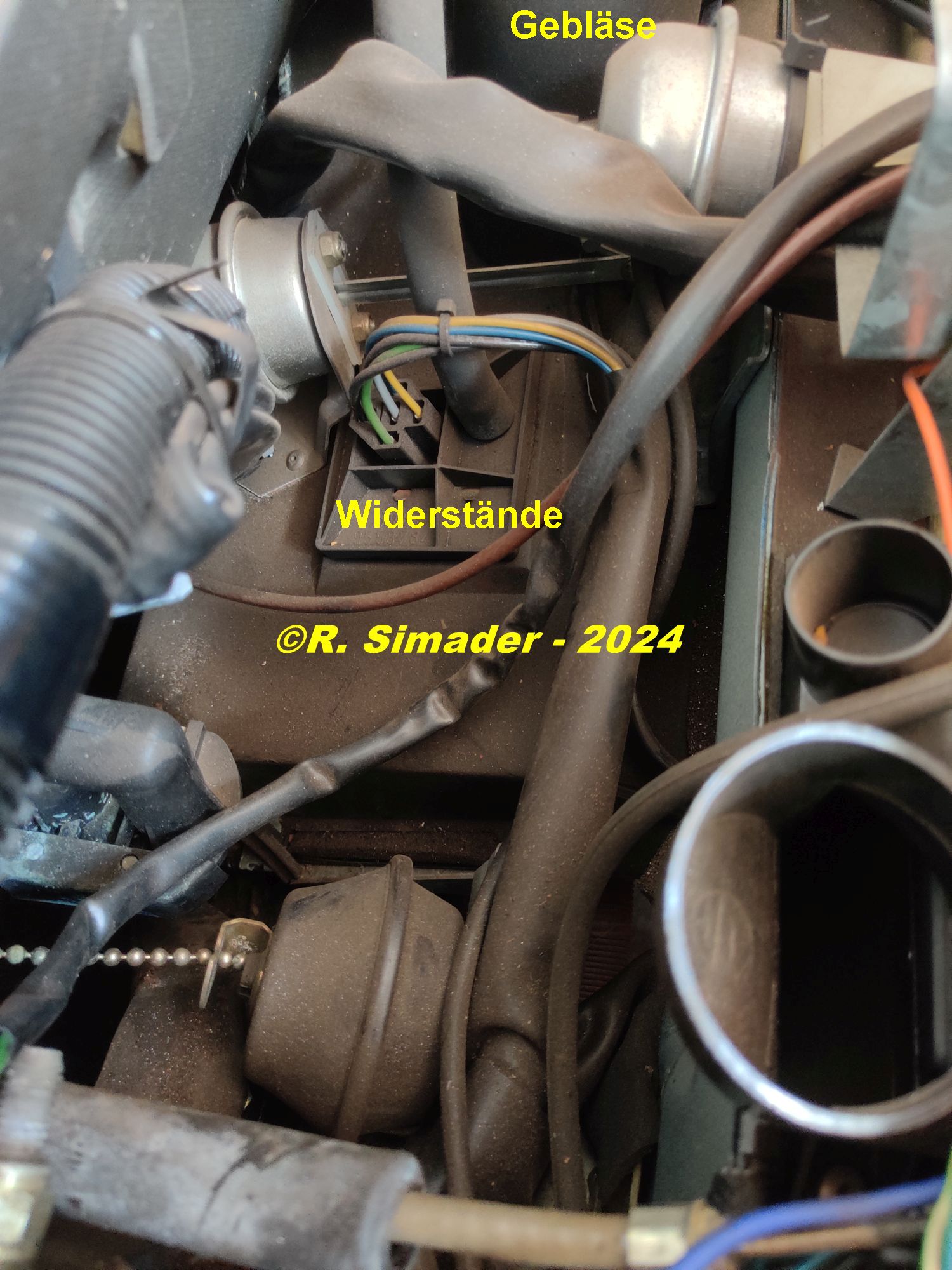

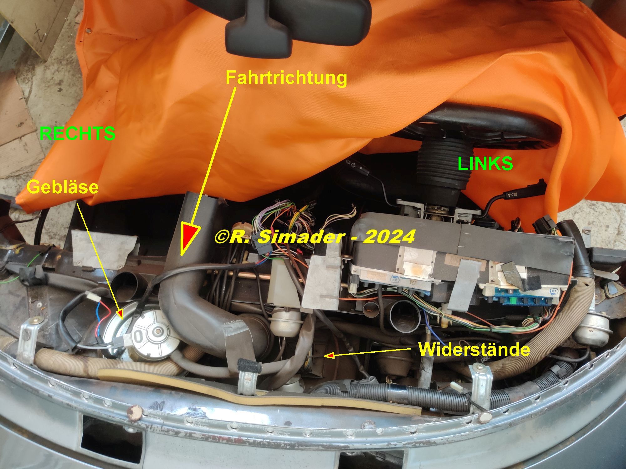

So sieht es unter dem Armaturenbrett aus:
Ich denke die Bilder helfen.
Danke Robert, jetzt kenne ich mich aus, werde ich meinen Sohn nächste Woche zeigen. Der hat zwar lange dünne Finger, aber hoffentlich funktioniert das ohne Armaturenbrett ausbauen. Aber egal, heute und Morgen offen fahren.

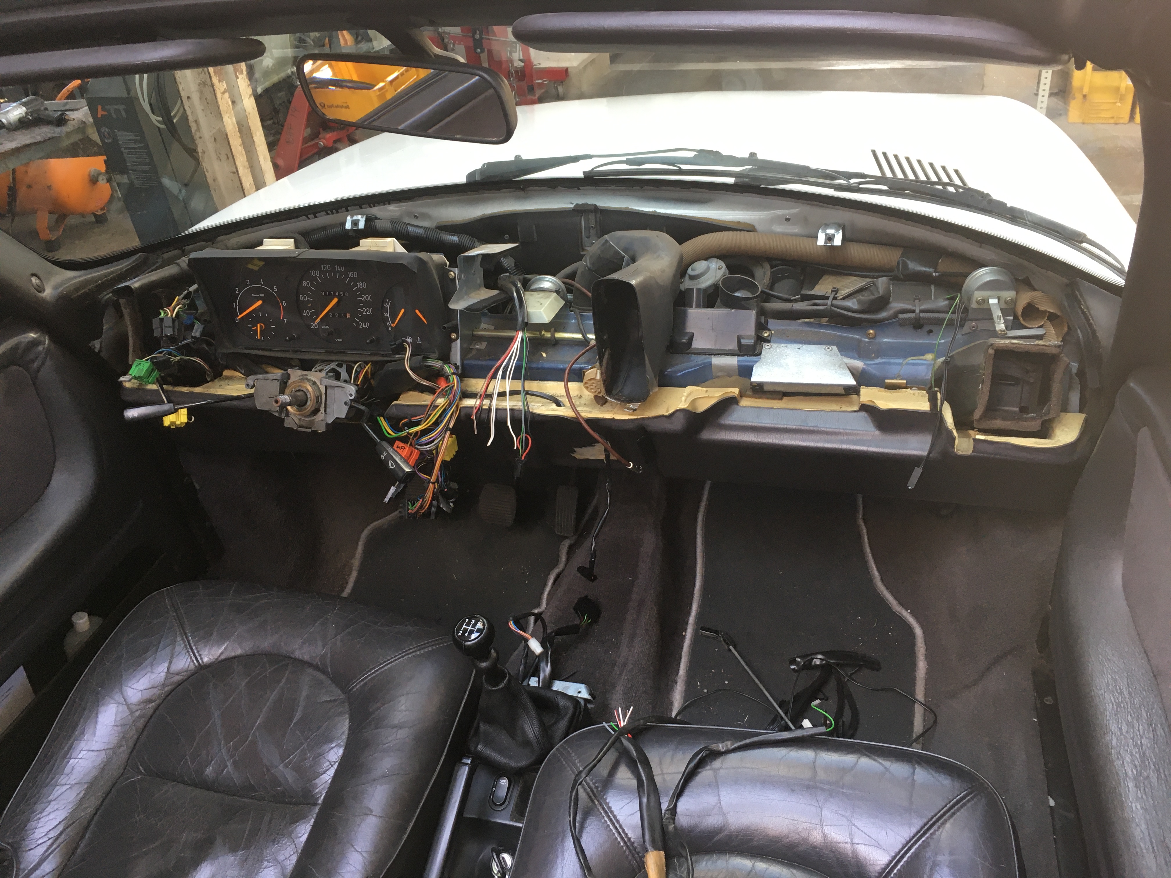

Leider hat Saab nicht mitgedacht, ohne Armaturenbrett Ausbau kommt man nicht zum Widerstand. So ein Sch... wenn man das macht, zerbricht das ganze Hartplastik.
Mach ich halt das Dach auf.
Nein, tut es sicher nicht.
Mit etwas Arbeit ist es tatsächlich verbunden, aber das haben andere schon zig Mal gemacht und Dein Sohn bekommt das sicher auch hin...
Er meint sicher eher den Einsatz. Und da sind nach den Jahren die Halterenden für die Röhrchen der langen Schrauben ja tatsächlich manchmal schon etwas morsch. Ist aber kein Hexenwerk, sich da dann haltbaren Ersatz zu basteln.
Das große Brett selbst ist auch meines Erachtens recht unkritisch.
Genau, da habe ich mir aus POM Teile gemacht und mit UH-Plus300 eingeklebt.
Und ich kann klaus nur zustimmen, da zerbröselt nichts, ist halt nur eine Fleißaufgabe alle Schalter abzustecken und die ganzen Kabel abzumachen. und vor allem richtig wieder anzustecken. Das Oberteil wird ja nur mit 4 Schrauben befestigt.
