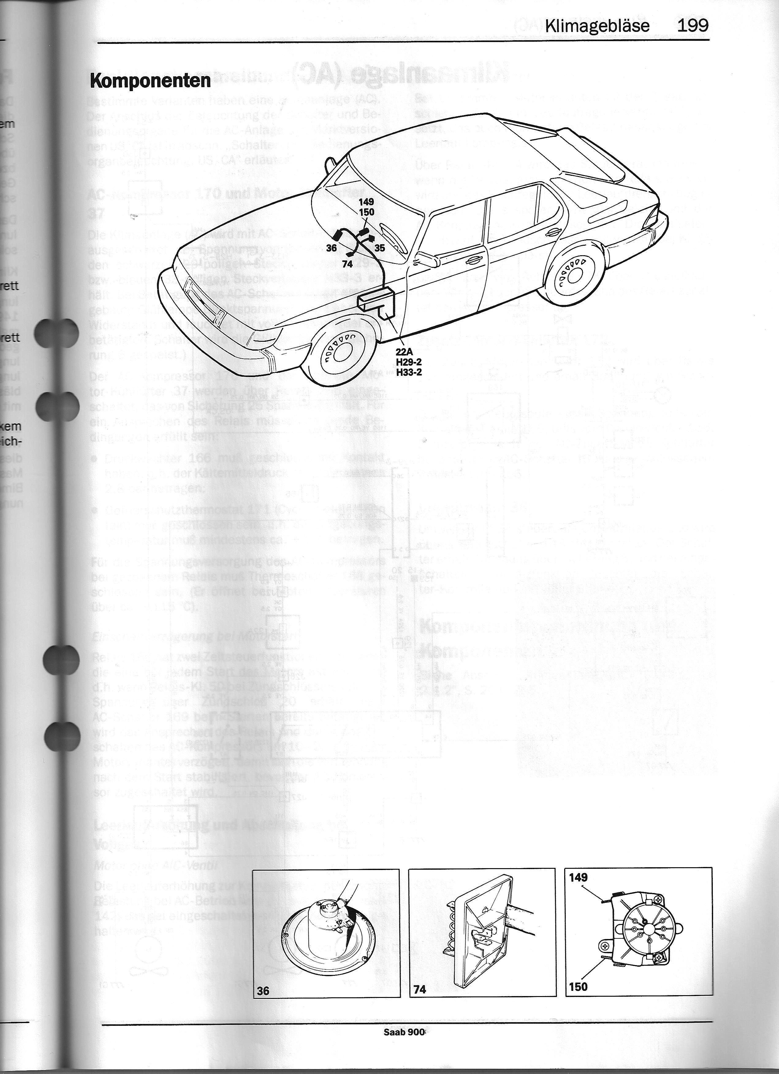

Ganz sicher nicht bei 900er BJ 91/92! Der Widerstand (Nr. 74) sitzt unter dem Armaturenbrett, wenn das WHB stimmt unter dem lenken Lautsprecher.

Nachdem ich in meinem grauen sowieso das A-Brett heraußen habe fahre ich morgen extra für dich roland900 in die Halle und mache mal Bilder damit wir nicht noch länger aneinander vorbei reden.
