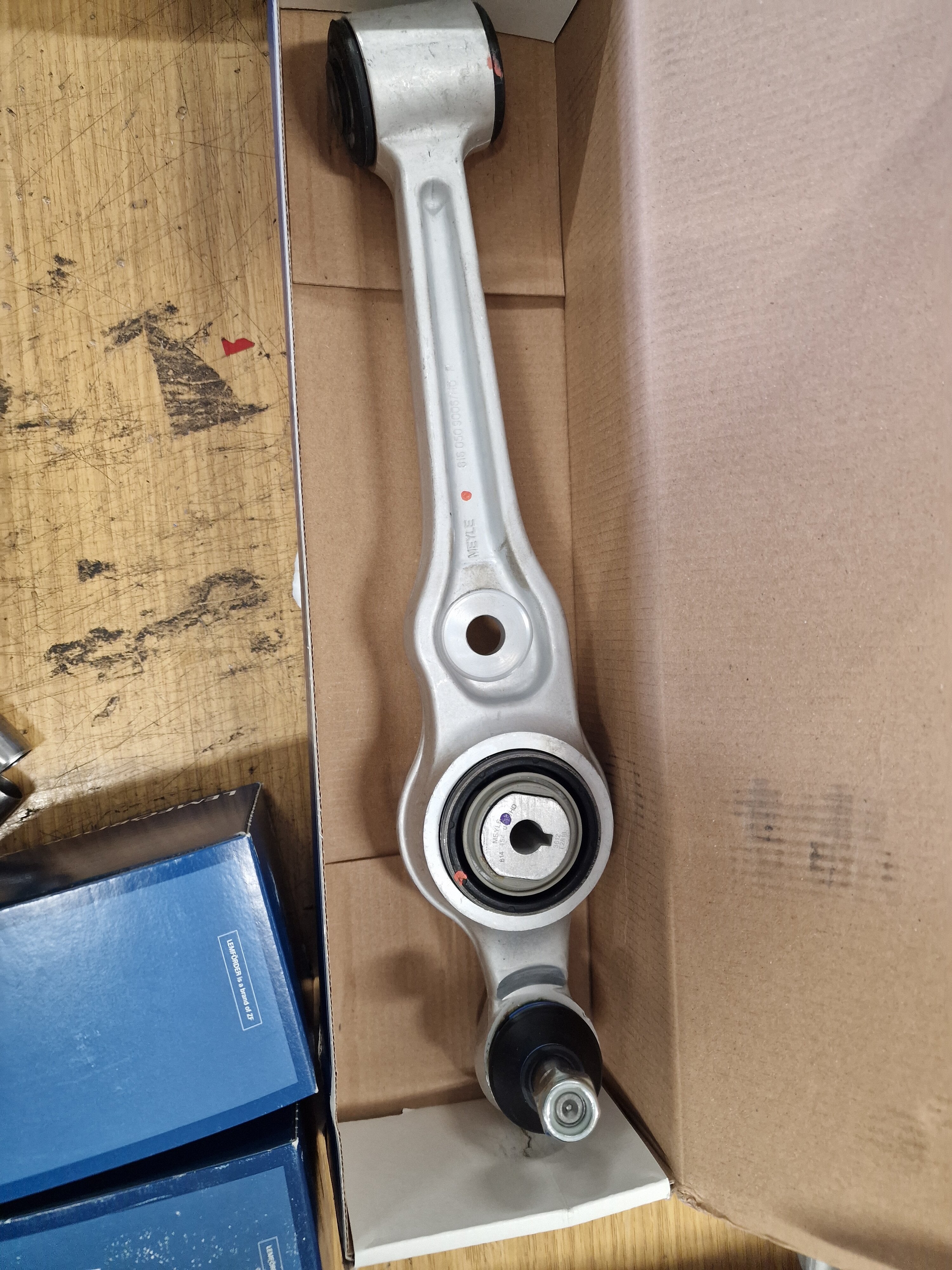

Bin gerade dabei neue Querlenker und Lenkerstützen in mein 9-3 Cabrio einzubauen.

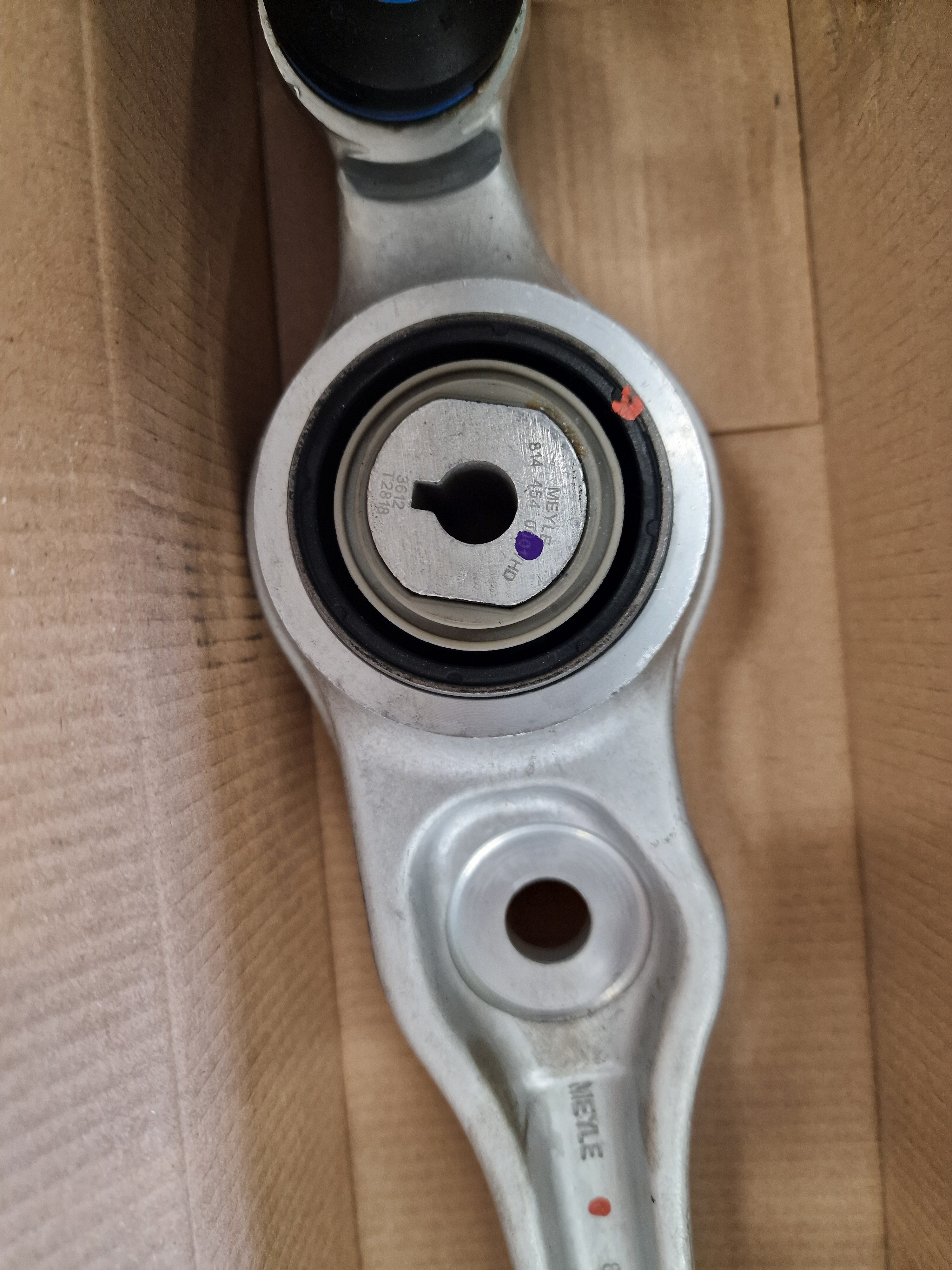

Habe Meyle HD Querlenker gekauft.
Da zu jetzt meine Frage: benötige ich noch Dichtungen / Manschetten die zwischen Querlenkerlager und Stützlenker kommen, oder kann ich die problemlos so wie gekauft montieren?
Für diesbezügliche Hinweise wäre ich sehr dankbar.
Gruß Dieter
Werden so verbaut wie sie aus der Packung kommen.
Ok, das beruhigt mich! Dann kann ich ja getrost weiter montieren.
Vielen Dank für die schnelle Antwort.
Dieter
Kann ich bestätigen, auch bei denen von Skandix braucht man diese Dichtungen nicht mehr - die passen dort auch gar nicht mehr.

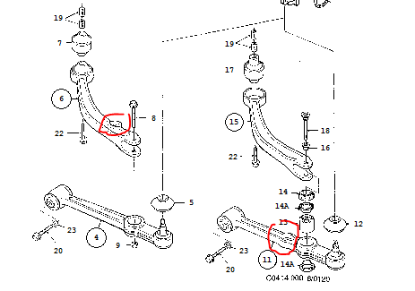

Wenn ich mich recht erinnere sind die Querlenker und Stützlenker ab Baujahr 1996 gleich. Die davor sind anders
Stimmt. Aber Ich fürchte aber, nur mit QL und Stütze ist es nicht getan, denn die Befestigung des Stabis ist ja geändert, und ich füchte, der muss dann mit getauscht werden - zumindest haben die bis 1995 auch eine andere Teilenummer:
Um genau zu sein kam der Wechsel mit den Fahrgestellnummern. Neu, also Angriffspunkt für den Stabi am Querlenker, ab
Ch. S2012272--
Ch. S7014773--
Außer der Wagen wurde schon umgerüstet. Da der Angriffspunkt vom Bogenarm weiter nach vorne auf den Querlenker gewandert ist mussten die Arme des Stabi auch weiter nach vorne reichen damit den Pendelstangen senkrecht stehen. Denn die Befestigung auf dem Hilfsrahmen blieb ja an gleicher Stelle.
Aber das sollte hier ja egal sein, ein 902 von '98 ist da wie 931. Der unterschied zwischen beiden die das Komplette Federbein. Vom Achsschenkel bis hoch zum Domlager. Wobei ich da bei '98 vorsichtig wäre weil es angeblich Wagen gab, die an der Stelle nicht ganz ins System passten.
Stimmt. Schaden kann die Erwähnung dieses Unterschieds hier trotzdem nicht, es gibt noch erstaunlich viele 900II aus dem ersten MJ (falls von deren Besitzern hier später mal jemand reinschauen sollte).
