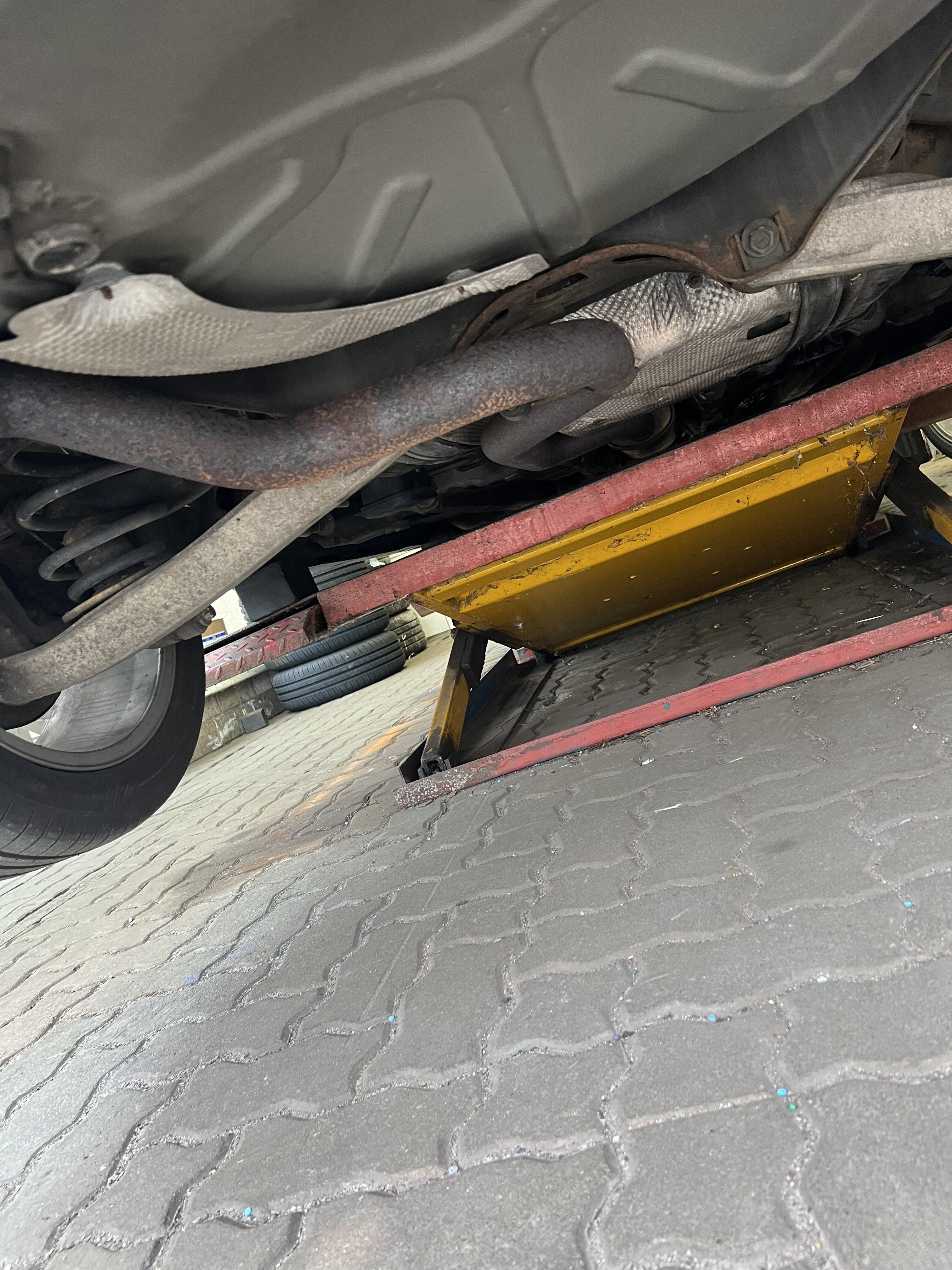

Es kann sein das du bei BJ. 2004 noch den 61 Liter Tank hast. Das musst du unbedingt im Vorfeld prüfen. Wenn du ein Bild von hinten unten einstellst, würde man anhand des Verlaufes sehen welcher Tank verbaut ist.

Kann man das so erkennen?
Sieht nach 58 l aus.
Beim 61 l geht das Rohr am Tank vorbei und nicht durch die Mitte.
