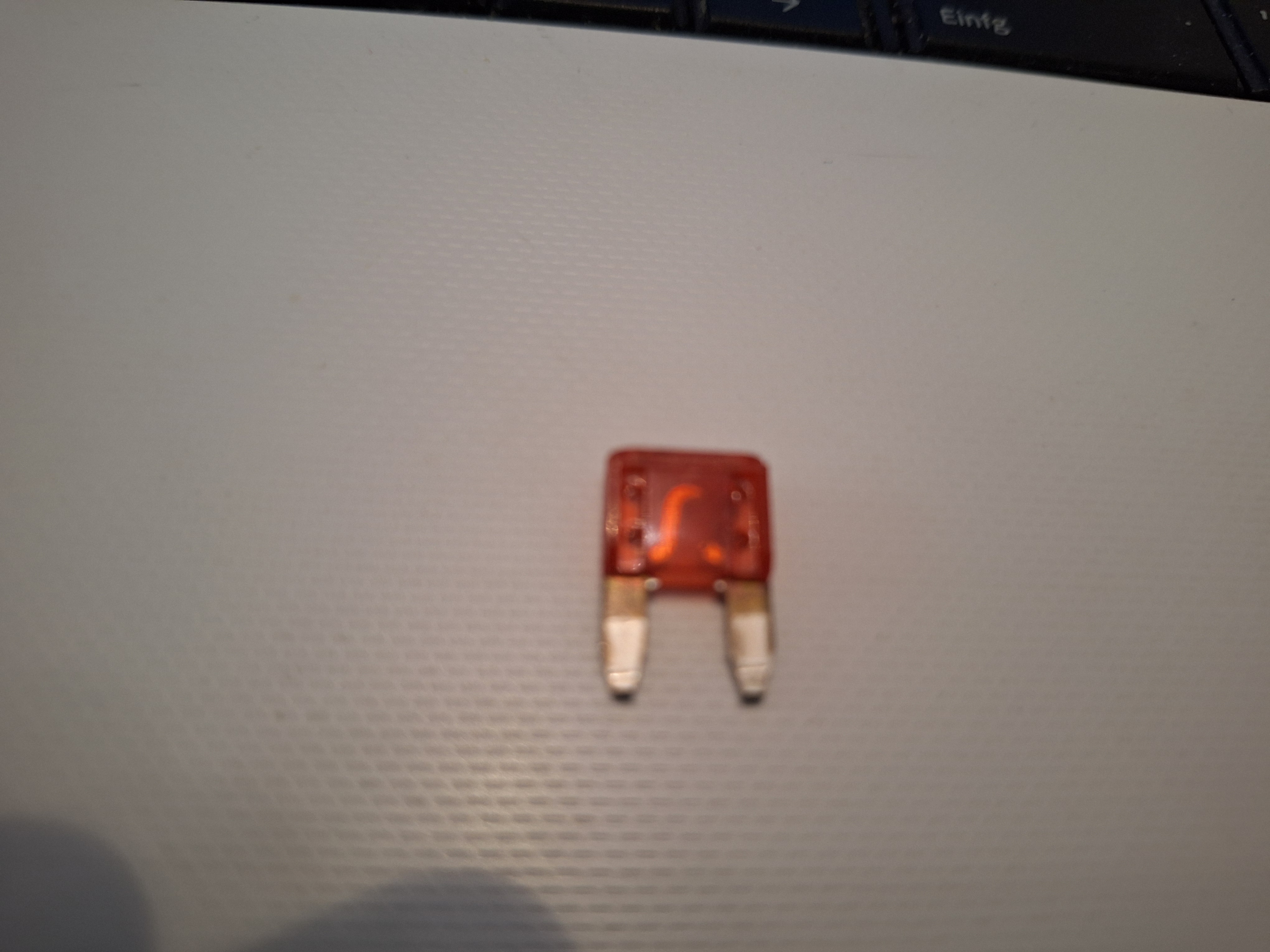

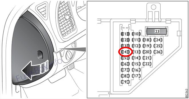

frohe Botschaft. Er fährt wieder. Stoppel hatte recht. Es war eine Sicherung. Auf Bild 1. Die Position, auf Bild 2 der Übeltäter.

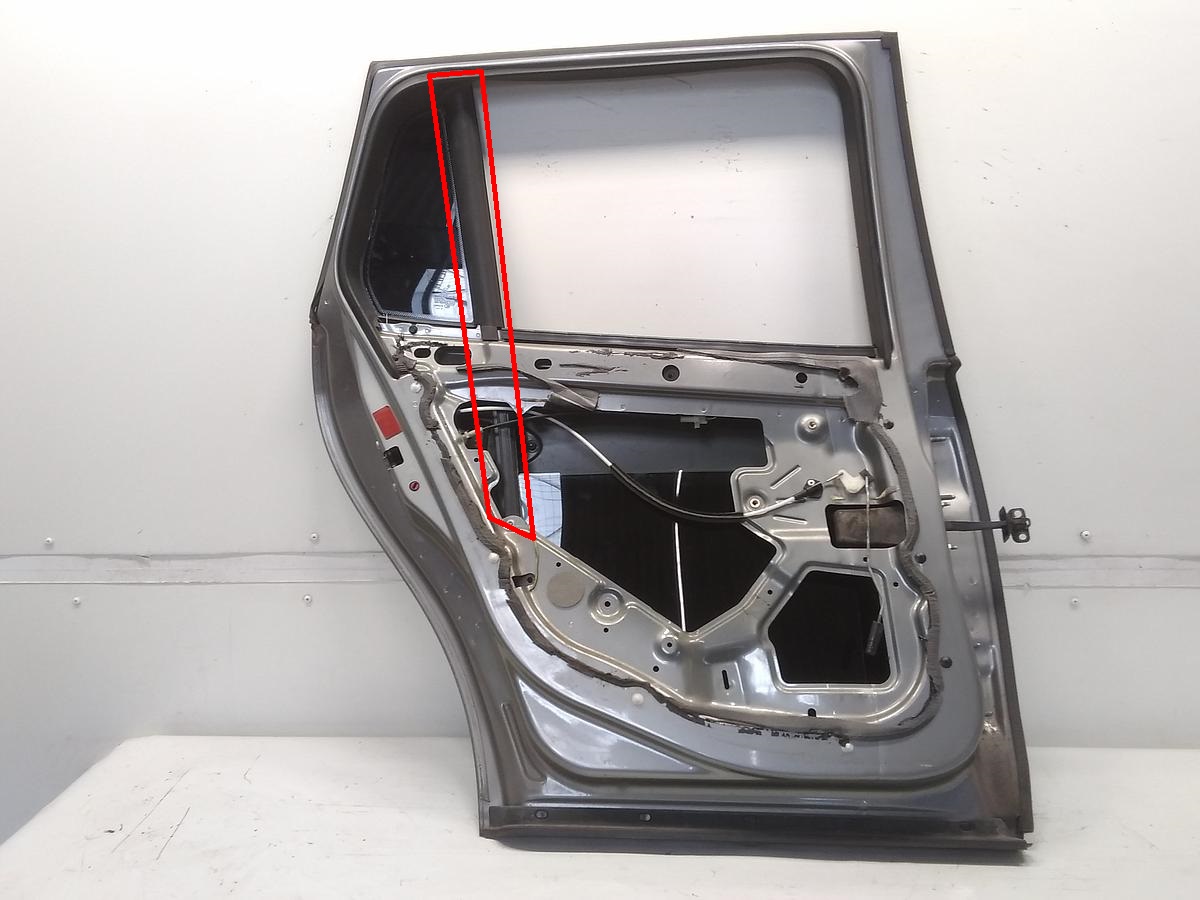

nachdem das Start Problem behoben ist, können wir zum nächsten kommen. Das Türschloss hinten links (Fahrerseite) riegelt nicht. Nix auf und auch nix zu. Mechanisch kein Problem. Wenn man scharf darauf ist die Alarmanlage zu testen, kann die Tür auch geöffnet werden, wenn der Wagen verschlossen ist. :burnout: Kleiner Scherz. Jetzt habe ich die Tür schon so weit entkleidet das ich gut an den Verschluss gelange. Blöderweise ist da noch die Schiene vom Fenster im Weg. Frage ??? Um das Schloss gut entfernen zu können, wäre es gut die Schiene aus zu bauen. A: Ist die mit mehr als einer Schraube befestigt ??? Und, werde ich dafür das Fenster ausbauen müssen ??? Bild A

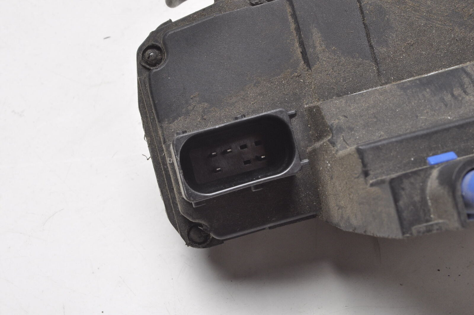

Wenn ich das Schloss dann entfernen kann ist die nächste Schritt, die Stromversorgung zu testen (Voltmeter). Um zu sehen ob überhaupt Strom am Schloss ankommt. Hierzu wäre es gut zu wissen, wo ich messen muss ??? Am Stecker sind 4 Poole. Bild B

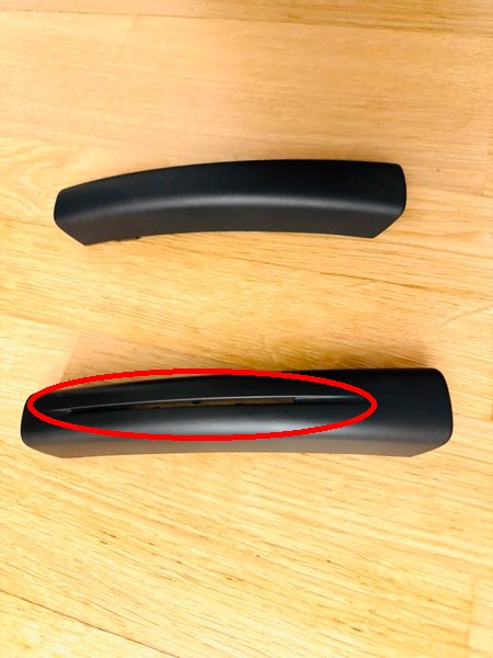

mal ne andere Frage. Der 9-3 hat ja an der Mittelkonsole 2 "Griffe". Wobei das der Fahrer Seite die Handbremse ist. Das auf der Beifahrer Seite ist variabel. Ich habe einen Aufsatz mit einem Schlitz. Kann mir jemand schreiben wozu dieser gut ist ???
Münzablage
