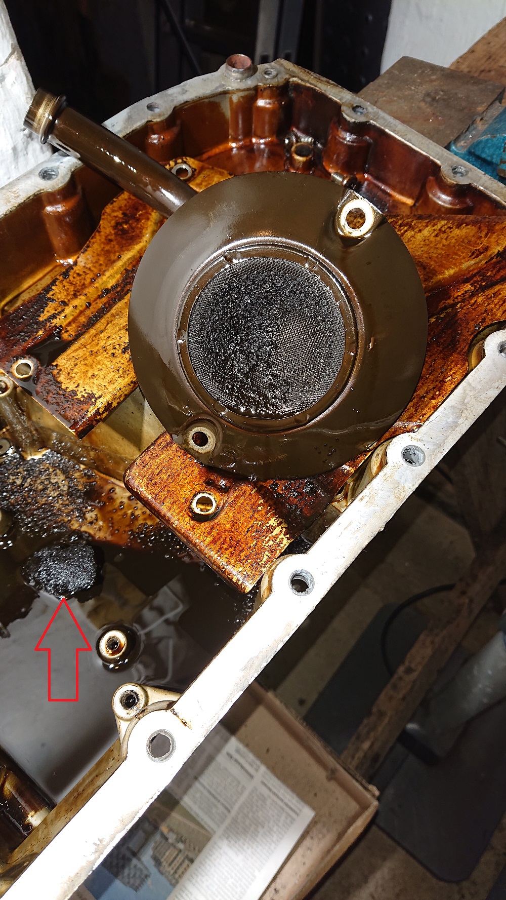

"Die Demontage der Ölwanne kann grundsätzlich von jeder KFZ-Werkstatt ausgeführt werden, wobei Saab-spezifische Werkstätten aufgrund ihrer Fachkenntnis vorzuziehen sind, auch was die Auswertung der Sichtkontrolle angeht. Die Demontage, Reinigung der Ölwanne und des Ölsiebes (Erneuerung des O-Ringes des Saugrohres nicht vergessen!) und Neumontage sollte je nach Fachkenntnis nicht länger als 2-3 Std. dauern. Eine Anleitung für DIY-Schrauber*innen gibt es im Forum.
Wem dieser Zeit- und/oder Kostenaufwand zu hoch ist, sollte bei Kauf mindestens einen sofortigen Ölwechsel durchführen und kurz danach nochmals wiederholen und anschließend oben genannte Intervalle penibel einhalten.."

So wie wir uns das angesehen haben....Fahrzeug vorne hoch, Ablassschraube öffnen und spülen. Warum die Ölwanne zerlegen, kann da etwas drin sein, was beim spülen nicht rauskommt?
Ein zugesetztes Ölsieb vielleicht...? :redface:
Langfassung:
Es wird auch nirgendwo von "Spülen" gesprochen, sondern von "Reinigen", und das umfasst sowohl die Ölwanne selbst, auf deren Boden sich nicht selten harte Ablagerungen direkt unterhalb des Ansaugsiebes festsetzen, als auch des Siebes selbst - was ohne Ausbau nicht geht, so wie du es in der Kaufberatung ja auch schon gelesen hattest.
Bearbeitet von patapaya
Also ich habe in meiner Saab Zeit seit 1996 schon viele "blühende Landschaften" in den B204/-B205 B235 Ölwannen gesehen. Mehrmals war es so, dass bei Motorreparaturen ohne Öl nach 1 Tag Standzeit kein Öldruck mehr aufgebaut wurde, weil die Ablagerungen fest geworden sind.
Zum Ausbau - Habe immer den Motorträger rechts vorne - zwei Bolzen gelöst + runter gedrückt und ein Holz zwischen gesteckt / also am Ende Motorträger vorne. und dann den Motor bei bedarf leicht angehoben.
Hatte schon in den Ölwannen Pudding bis "Bratpfanne auf dem Herd vergessen" Sehr effektiv war dabei ein Großküchenreiniger stark fettlösend. Über Bremsenreiniger hat der Mist gelacht :-)
Es sind meistens drei O-Ringe / Ölansaugung und ein gestecktes Rohr welches von vorne nach hinten verläuft. Diese O-Ringe sind meisten steinhart und nichts aus der Restekiste passt. Das kleine Rohr ist easy 0,5 bar Öldruck mehr.
9-3 (98) mit B204i und nur 145.000km. Nach jeweils 30km Fahrt ging die Kontrollleuchte an, Motor abstellen und fünf Minuten warten dann ging das Spiel von vorne los.
Also war das erste nach dem Kauf die Ölwanne abzunehmen. Das Klümpchen (roter Pfeil) sitzt direkt unter dem Ölsieb und wurde jedesmal angesaugt bis das Sieb dicht war. Da ist nichts mit "spülen".
