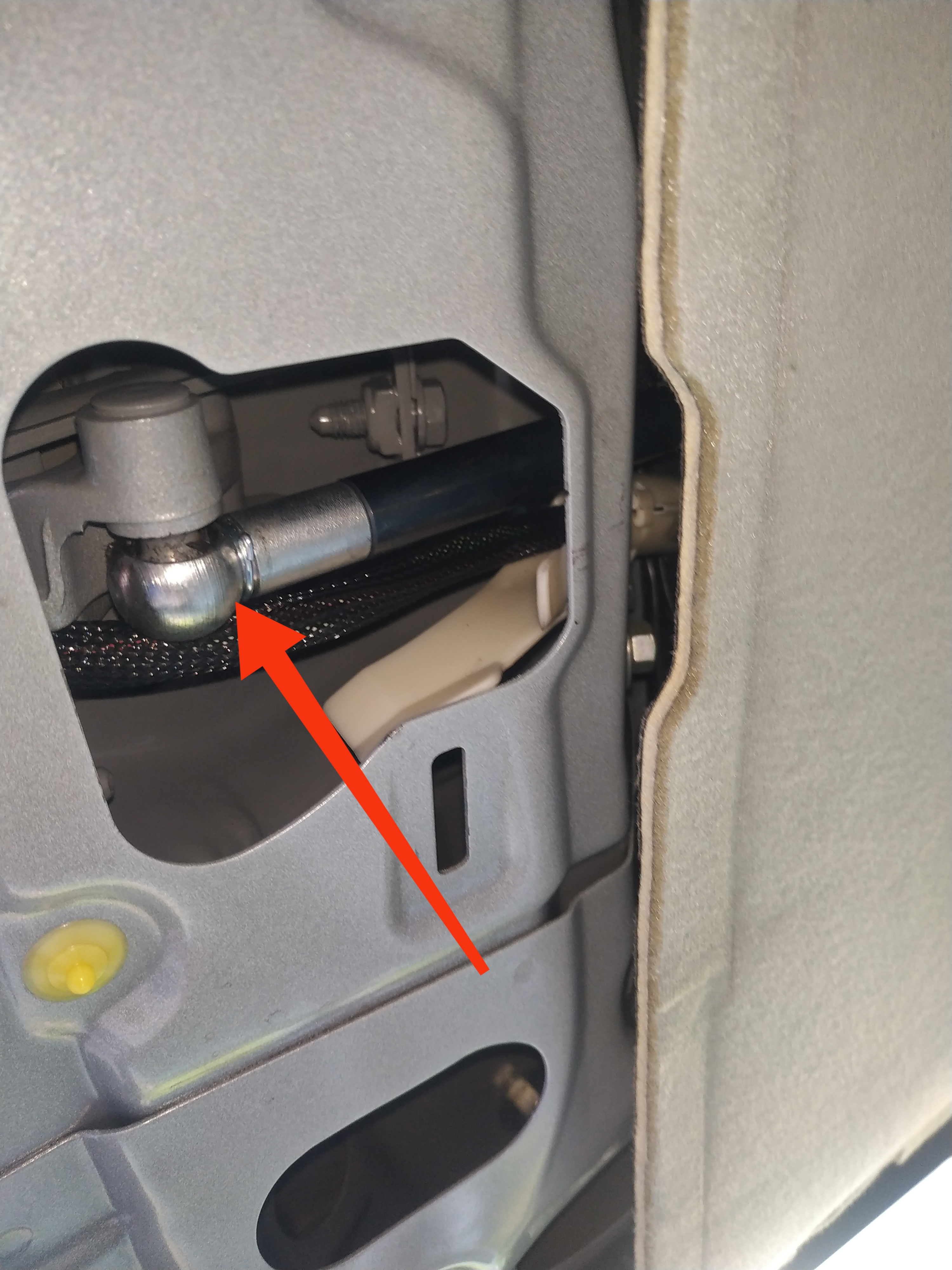

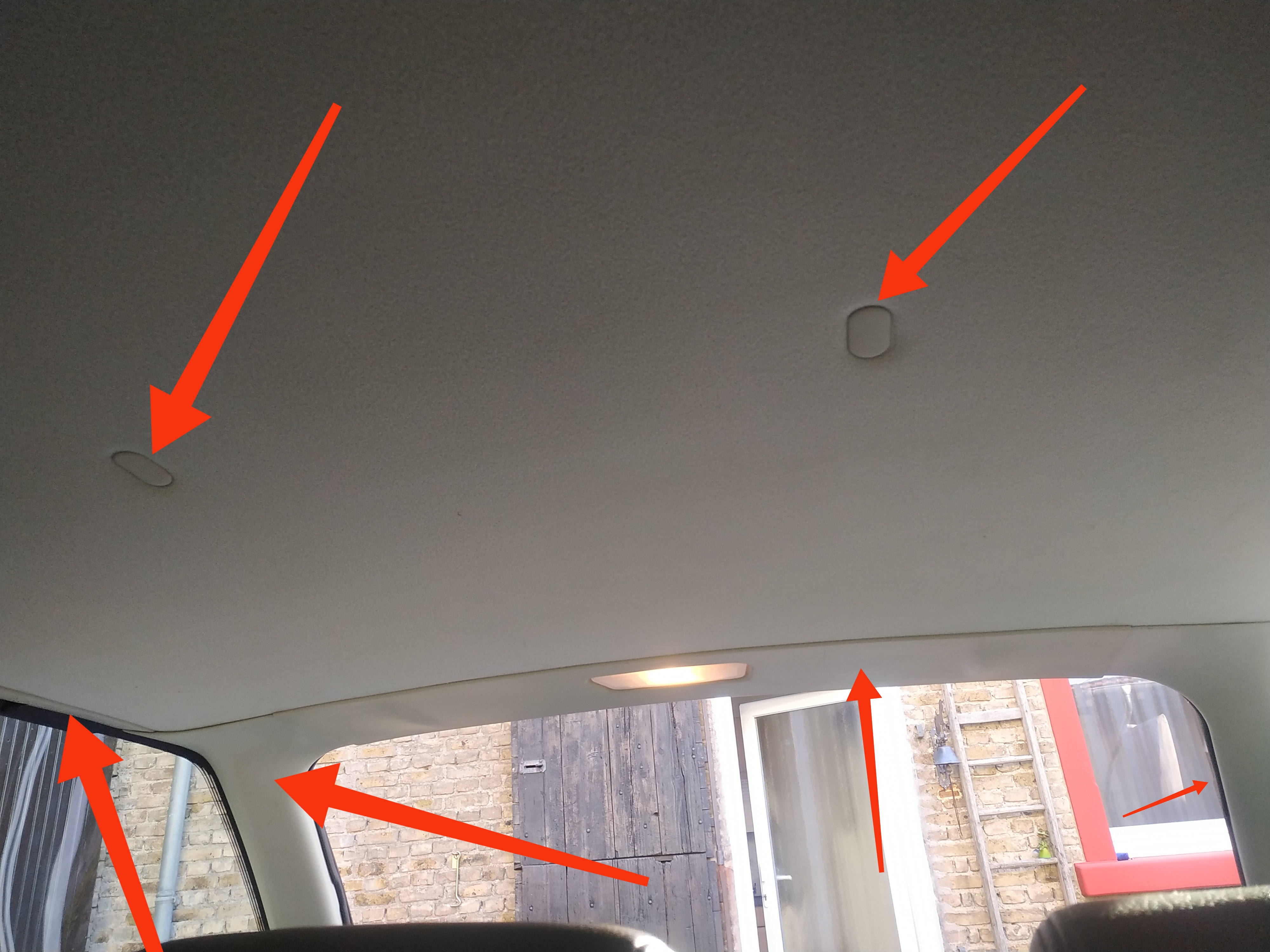

Da die Lifter im Dach verbaut sind, kommt man um eine Entfernung der hinteren Verkleidungsteile nicht rum.
Hintere Verkleidung nach unten ziehen, Kabel der Innenbeleuchtung abziehen.
An linken und rechten Fenster ist eine kleine Leiste. Die muss man vorsichtig nach unten ziehen. Achtung: scharfkantig. Die kleine Leiste ist vorne und hinten an den Verkleidungsteilen eingeklipst.
Linke und rechte D-Säulenverkleidung nach vorne raus ziehen.
Die beiden Dachhimmelhalter um 90 Grad drehen und raus nehmen.
Jetzt ist der Himmel so lose, dass man gut arbeiten kann. Trotzdem vorsichtig sein, damit der Himmel nicht abknickt.
Nun zum Ausbau.
Am besten sucht man sich eine zweite Person, die den Deckel halten kann. Es geht zwar auch mit einem langen Besenstiel, allerdings muss man den Deckel etwas hoch und runter bewegen wenn man die neuen Teile einbaut.

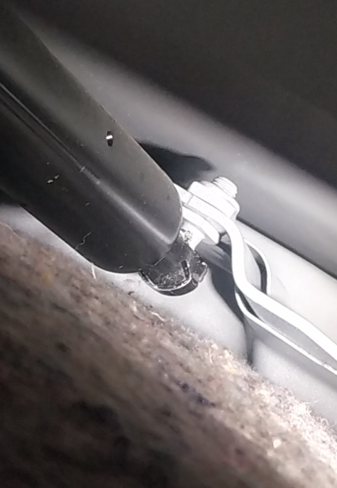

Die originalen Lifter sind am Dachspriegel und am Scharnier mit den gleichen Halterklammern befestigt wie die Motorhaubenlifter. Diese werden einfach ausgeclipst. Lifter dann nach vorne schieben um sie aus dem Scharnierbereich auszufädeln.
Danach können die neuen Teile einziehen...
Ich habe die Teile bei Ska...x bestellt.
Der Aufbau ist etwas anders, als bei den originalen Teilen.
Zum Einbau ist es möglich, dass der zweite Lifter schon lose sein muss. Ansonsten lässt sich der Kofferraum nicht so weit öffnen, dass die neuen Lifter rein passen.
Die Kugelköpfe eingerasten (evtl mit Schraubendreher am Dachholm gegenhalten und die Köpfe einrasten) Wenn die nicht richtig drin sind, kann man die Sicherungsfeder nicht einführen!
Auf das "klack" achten...
Jetzt wird es .... Trollig.... Denn nun muss man im Blindflug die Sicherungsfedern in die vorgesehenen 1mm großen Löcher reinfummeln. Achtung: die müssen bis zum Anschlag rein. Dann drehen, damit sie in die Nut am Lifter einrasten...
Keine Ahnung, wer sich das ausgedacht hat und man nicht einfach das alte Design übernommen hat.
Ist wirklich fummelig...
Das ganze auf der anderen Seite wiederholen und alles wieder zusammenbauen.

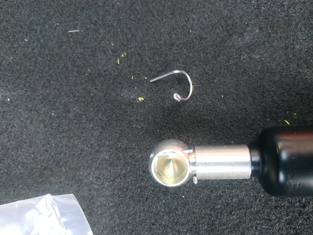

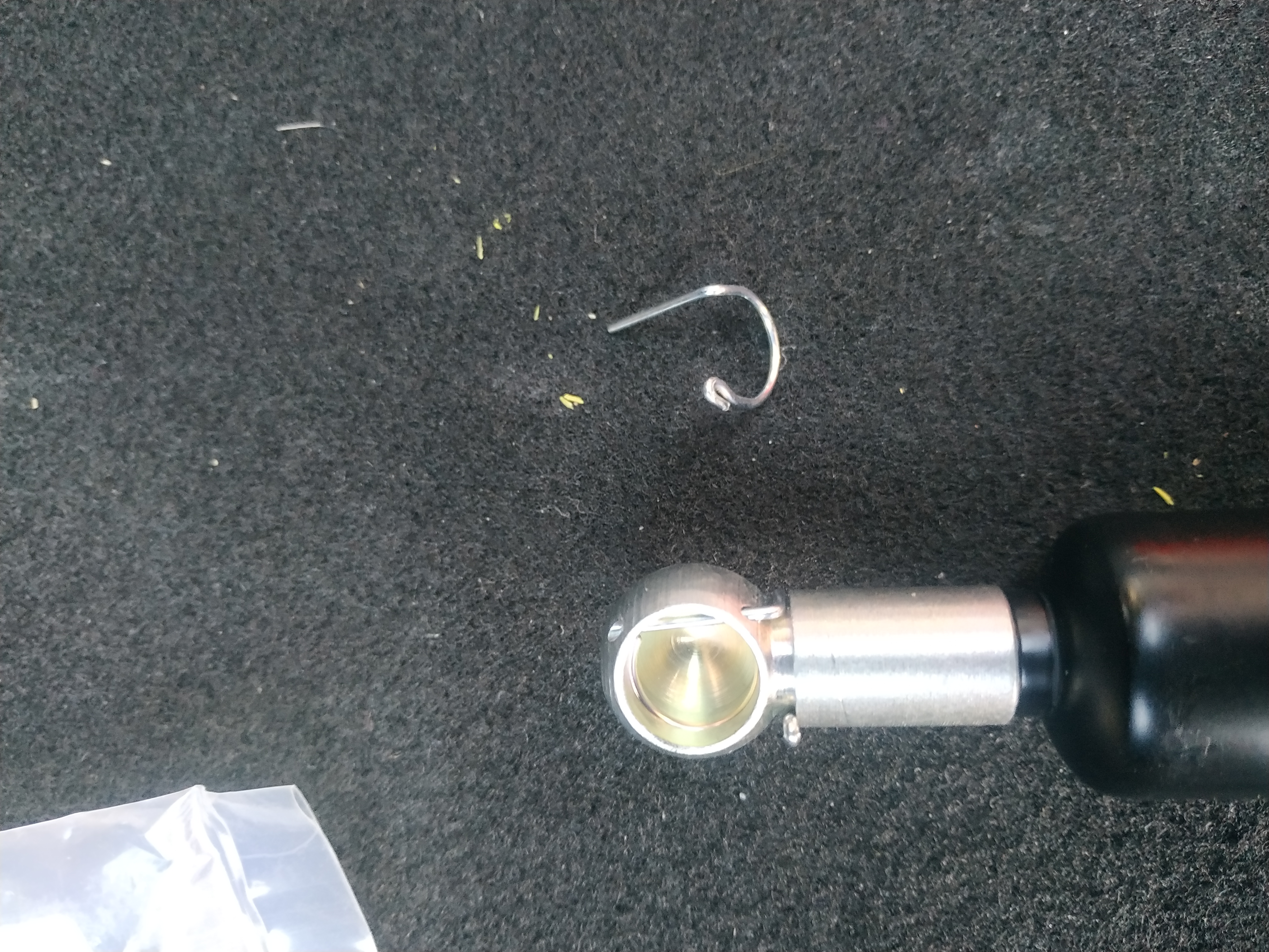

Wenn dir das [emoji116] schon zweimal passiert ist greifst du freiwillig zur Metallvariante mit den Drahtfedern. Die Gasdruckfedern waren nicht mal ein Jahr alt.f1f9f3a8c82a5eba17d1aeb4623ec79f.jpg869ddd2f2726cd5238df881e9fe25a4f.jpg
Gesendet von stoppel mit Tapatalk
Keine Ahnung...waren aber keine aus dem untersten Regal. Ich glaube auch nicht dass jeder Hersteller von Gasfedern eigene Kupplungsstücke nehmen die werden sicher zugekauft[emoji1745]
Meine Stabilus haben den Käfig nicht aus Kunststoff, das ist schon Metall, nur die Sicherung ist anders.

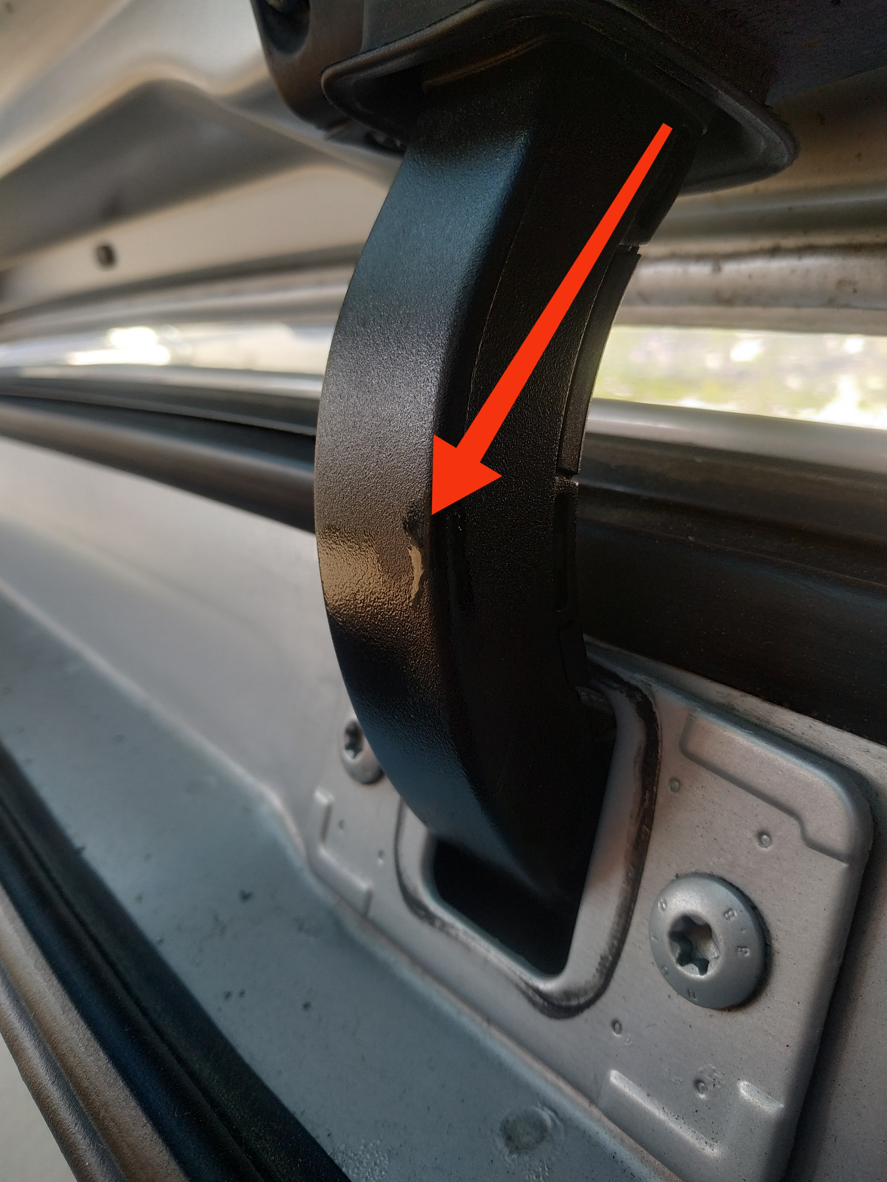

Funktioniert auch beim 9-3 so...Gummidichtung im oberen Bereich entfernen...die ovalen Halteclipse um 90⁰ drehen und rausziehen...jetzt kannst du den Himmel so weit nach unten drücken dass du an die Gasdruckfedern kommst. Wenn du z.B. ein Handtuch zu einer Rolle formst und mittig quer zw. Dach und Himmel positionierst bekommst du das auch ganz gut allein hin. Ein kleiner Schraubendreher zum Ausbau ist hilfreich. Neue Federn mit Plastikklemmstücken lassen sich einfacher verbauen da die nur auf die Kugelköpfe gesteckt werden. Bei mir sind beide Klemmstücke kurz hintereinander auf der Klappenseite gebrochen (s.o. Bilder) da habe ich auf Metall umgerüstet. Die Montage ist etwas schwieriger da diese kleine Federspange eingehängt werden muss und man nicht wirklich etwas sieht. Auf der linken Seite ist es noch einfach rechts ist ein Blech im Weg da hilft ein 2. Mann der die Klappe nach unten drückt und hält.
