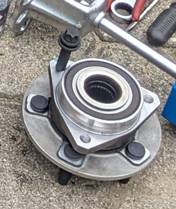

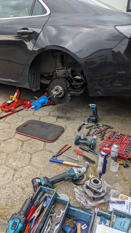

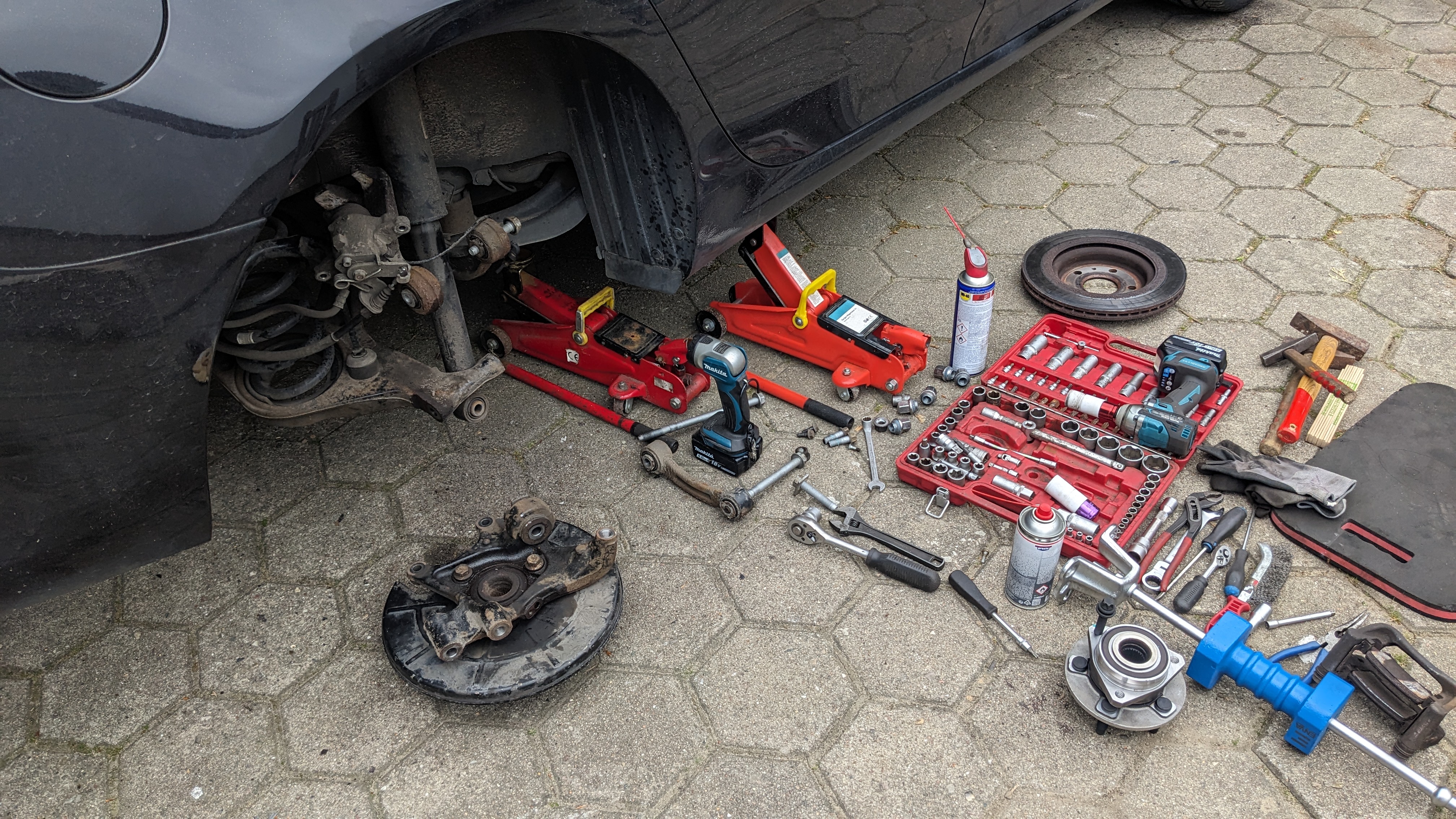

Wollte gestern eigentlich die hinteren Radlager tauschen. Eines macht ab und an Geräusche.
Leider habe ich es nicht geschafft die Radlager aus dem Träger/Achsschenkelgehäuse zu lösen. Die setzten extrem fest drin.
Beim 9-3er musste man nur einmal den Gleithammer anschlagen und schon waren die raus.
Aber hier, keine Chance.
Habe dann die Träger komplett ausgebaut und von hinten beherzt auf die etwas gelösten Schraubenköpfe geschlagen.
Dadurch sollte über das Schraubengewinde im Radlagergehäuse eigentlich ein Herauslösen zu erreichen sein.
Aber auch hier Pustekuchen. Und kaputtschlagen möchte ich die Achsschenkel bzw. die Schrauben auch nicht.
Da ich sie nicht herausbekomme, muss ich damit ja erstmal weiterfahren.
Hat einer einen Tipp, wie man die rausbekommt?

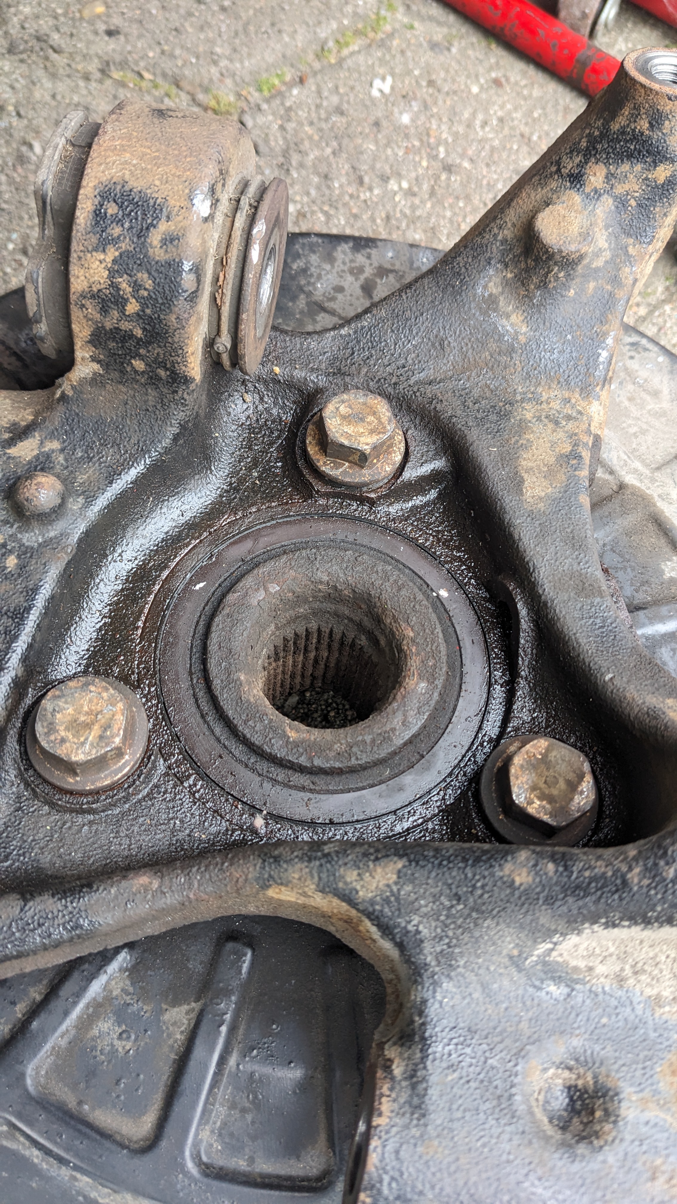

Die 3 Schrauben die das Teil am Radträger halten, sehen halt irgendwie nicht lose aus....
Auf allen Bildern sind die 3 Schrauben eingeschraubt...
Und klar ist, das die raus müssen 😃 😜
Klar sind die Schrauben gelöst!
Da sind noch ca. 1-2mm Luft, auch wenn man es nicht sieht. Wollte das Gewinde in möglichst voller Länge nutzen. Nicht das da noch das Gewinde defekt ging. Musste ja schlimmstenfalls mit dem alten Ding wieder los.
Da wollte ich nichts riskieren.
Das Teil nennt sich wohl Kompaktradlager. Die sind speziell miteinander verpresst und primär dazu gedacht komplett getauscht zu werden. Aber durchaus soll man die Lager 1x auch so tauschen dürfen, dann muss man den Achsschenkel wohl mit roter Farbe markieren, da das Material dann so ziemlich am Ende sein soll.
Und anscheinend gibt es spezielle Ausdrücker für diese Bauart, jedoch preislich fern von Gut und Böse. Zumindest für Hobbyschrauber.
Die Achsschenkel liegen so wie ich es gesehen habe in DE bei min. 200€ aufwärts. 400-500€ habe ich aber auch gesehen.
Obwohl in den USA in den Onlineshops einen die Dinger für 70$ förmlich nach geworden werden. Inkl. Bezeichnung "Made in Sweden"

Die 3 Schrauben rausschrauben und dann wieder 3-4 Umdrehungen reindrehen.
Abwechselnd auf die Schraubenköpfe mit einem Hammer schlagen rundum. Dann sollte das rauskommen.
Ich hatte letztens bei einem mercedes ein ähnliches Problem. Hast du einen Schraubstock zur Verfügung? Damit könntest du den Radträger einspannen und dann wie die Kollegen geschrieben haben: von oben auf die losen schrauben hämmern. Alternativ kannst du den Radträger auf etwas anderem hoch lagern, sodass das Radlager drehen kann und dann von oben mit einem zylindrischen Gegenstand auf das Lager schlagen. Der Zylinder sollte natürlich nicht mehr Durchmesser haben, als das Radlager. Radlager brauchen wirklich viel kraft ... Das können ganzschöne Mistfiecher sein :D habe zum Glück seit ein paar wochen auf der Arbeit die Möglichkeit eine Hydraulik Presse nutzen zu können. Ein Traum!
