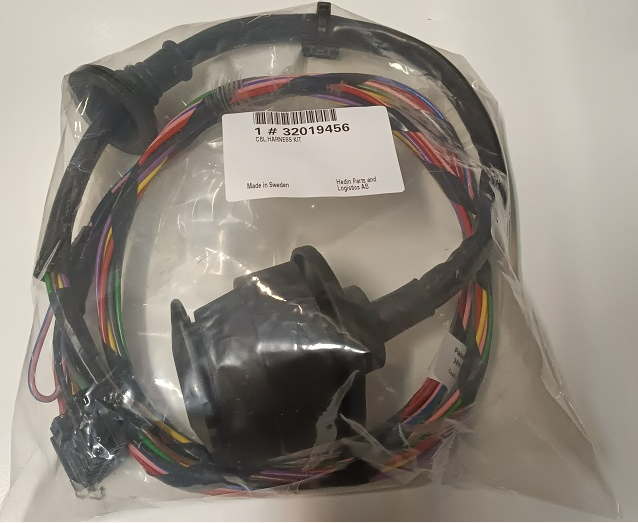

Hallo Zusammen!
Endlich hab ich eine "unsichtbare" AHV für den 2008er Sportkombi gefunden. Jetzt bin ich auf der Suche nach einem originalen Kabelsatz.
Nummer wäre 32019456..... ist leider nicht lieferbar. Steuergerät liegt schon bereit (Tech2 Termin ist ausgemacht... wegen den Schaltwippen :rolleyes:)
Hat wer eine Idee wo ich sowas auftreiben kann? Skandix und Schwedenteile ....nada ...
Stellt sich auch die Frage ob ein Kabelsatz vom Cadillac BLS passen könnte .... da hätte ich 3Stück beim Schrotti gesehen.

Ist der Original-Satz aus meinem geschickten Link nicht mehr verfügbar?
Ich würde es mit dem Satz vom Schrotti versuchen. Nicht vergessen das extra „Trailermodul“ das in der Elektrikzentrale im Kofferraum etwas oberhalb vom Kabelsatzstecker gesteckt ist mitzunehmen. Bei Maptun wir der Kabelsatz für den Caddi und Saab angegeben.

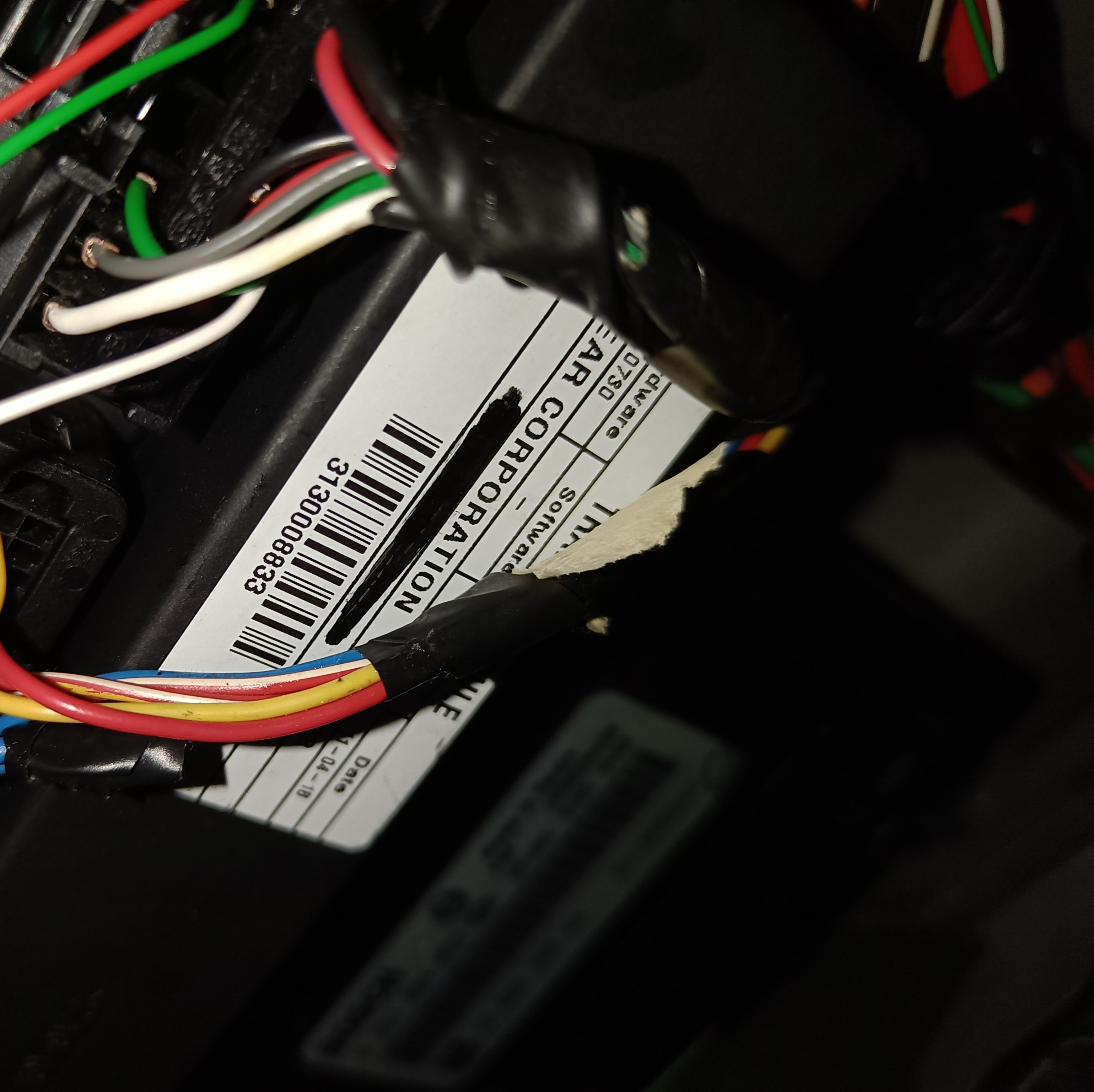

Magst Du uns die Westfalia Teilenummer kund tun? Ich finde zu dem Preis nur die Universal Sätze, bzw. gar keinen Saab spezifischen Satz bei Westfalia.
Ich schaue nachher am Auto gerne ob etwas drauf steht. Die Verpackung habe ich nach drei Jahren nicht mehr. 😅

Die Nummer auf dem Modul ist leider geschwärzt. 🥴

Also ich hab keinen Kabelsatz mit Trailermodul unter €220,- gefunden. Lieferbar sind die alle nicht. Also wenn ich 4-6 Wochen warten möchte....kann. Die Universalsätze kommen mir nicht ans Auto....
Die Preisentwicklung geht da stätig nach oben. Habe vor 3 Jahren für meinen EX MY06 Kombi noch einen OE Satz für knapp €95,- gekauft...7 polig mit Modul.
Der 32019456 ist inzwischen lt. FSH wieder lieferbar... 2Wochen und €389,- .
Fahr am Montag zum Schrotti ins Burgenland...der hat 3 Autos wo was dabei sein könnte..... Modul ist schon im Kofferraum
Lg
Draken
Hm...im obigen Link sind sie lieferbar und lt. dazugehöriger Einbauanleitung fahrzeugspezifisch und mit entsprechendem Trailermodul. Das Anlernen mit TechII ist ebenfalls beschrieben.d7853ae406ae5fcc4448d21991f1b021.jpg25edc594f942dbf6b266f391b9ef9fc2.jpge3110bcd0d4f5507aeb7035eed581e8d.jpg
