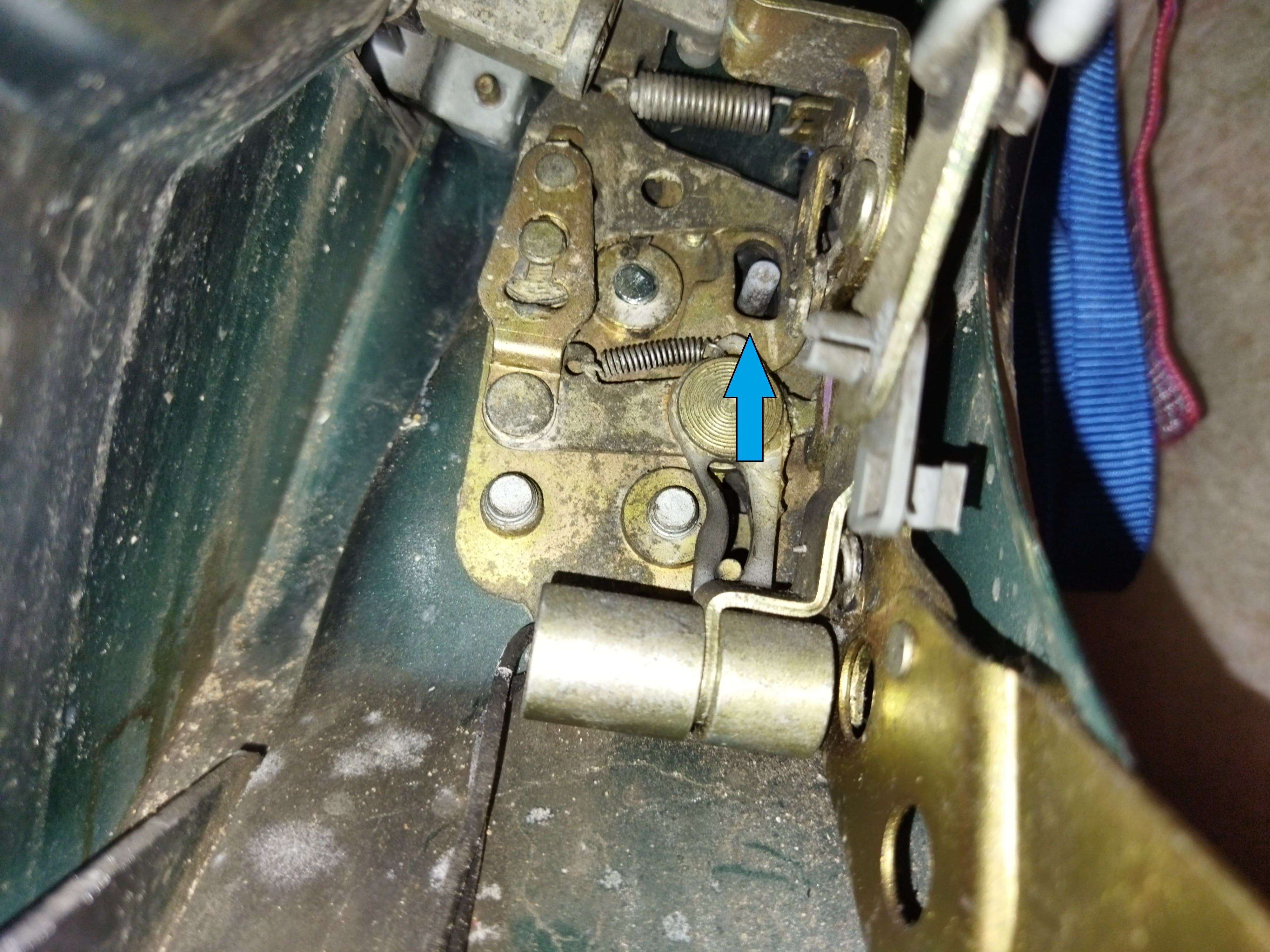

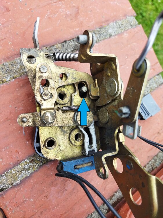

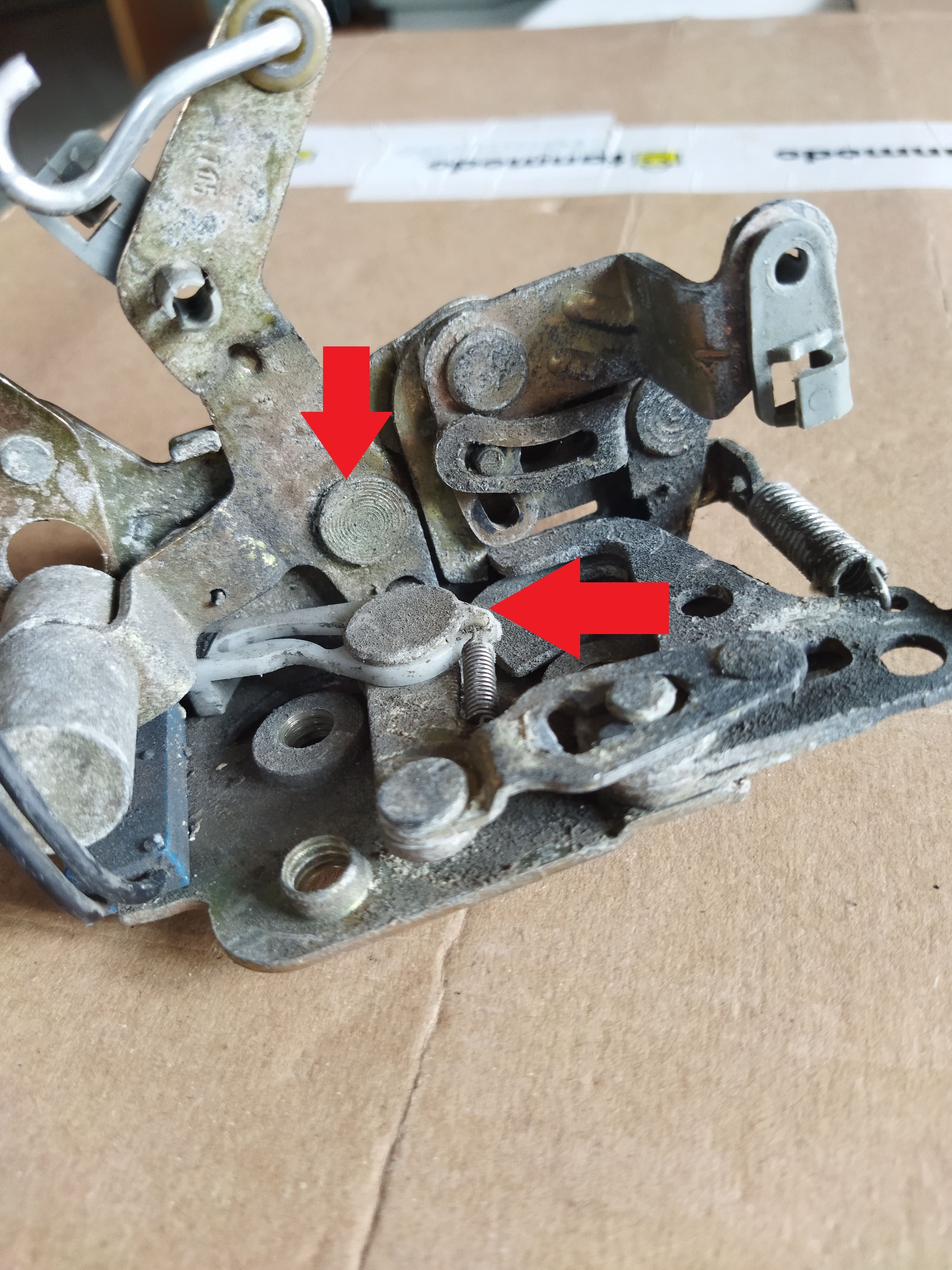

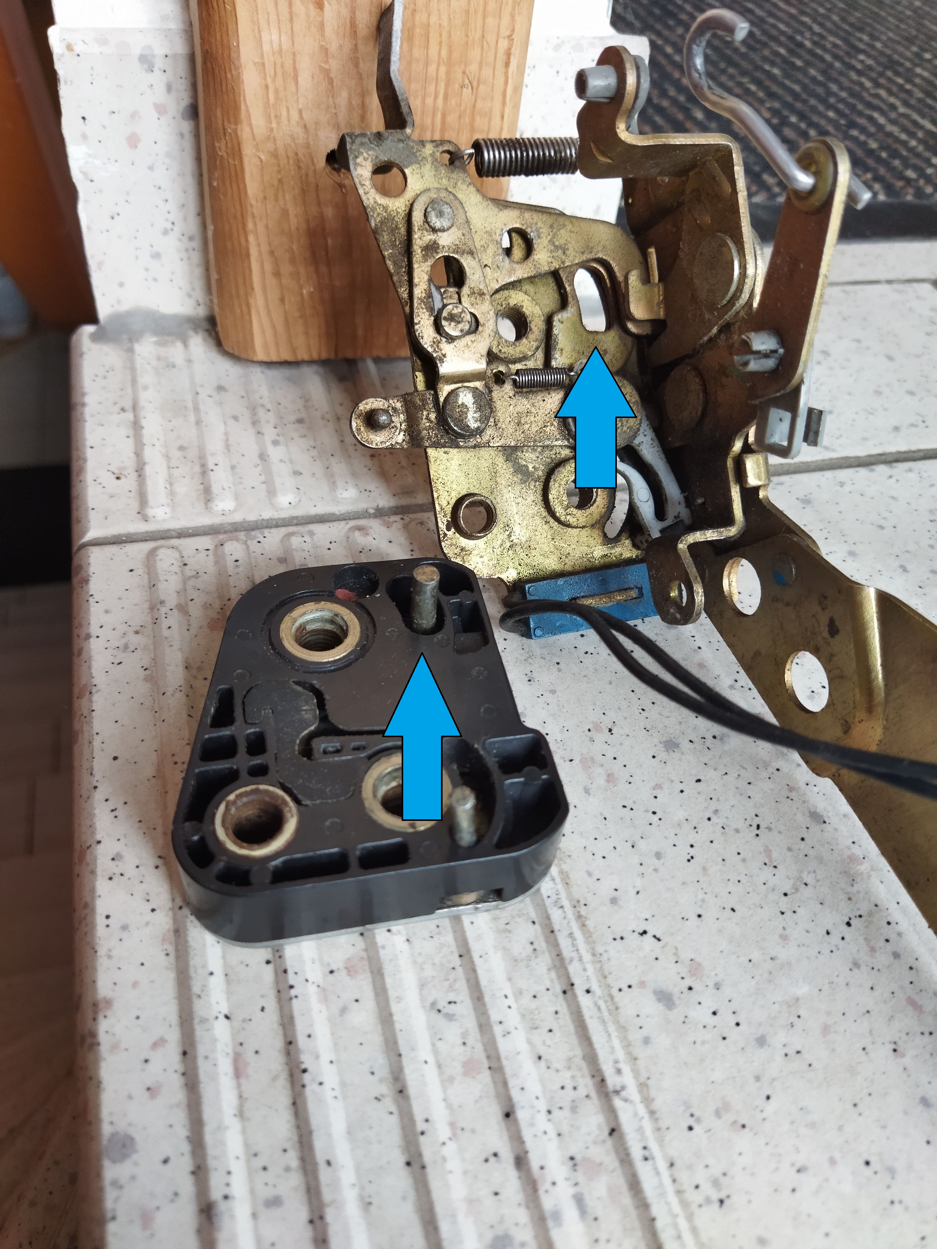

Das hier dürfte dein Problem sein. Wie du auf den Bildern erkennen kannst, war die minimale Schmierung der Riegel auch nicht auf 20 Jahre+ ausgelegt. Dann kommt hinten hinzu, dass die optionale Ent-/Verriegelung auch über das sehr lange Gestänge passiert, das wiederum nur mit sehr schwachen Kunststoffstopfen gehalten wird. Sobald die Mechanik also schwergängig wird und die ZV-Motoren die Mechanik nicht mehr komplett bewegen können, wird es extrem kritisch und im schlimmsten Fall geht die Tür gar nicht mehr auf, ohne Gewalteinwirkung.
Also nimm die Teile raus und mach die wieder leichtgängig. Dann aber alles komplett!
Die roten Pfeile zeigen die Stellen der Drehpunkte für die Entriegelung. Der Weiße Pfeil ist die Position, bei der das Schloss gesperrt ist und der BLAUE Pfeil zeigt die Position Tür entriegelt.
Der äußere Türgriff zieht ja nur an dem Hebel mit der Rückhohlfeder, mehr macht der nicht.

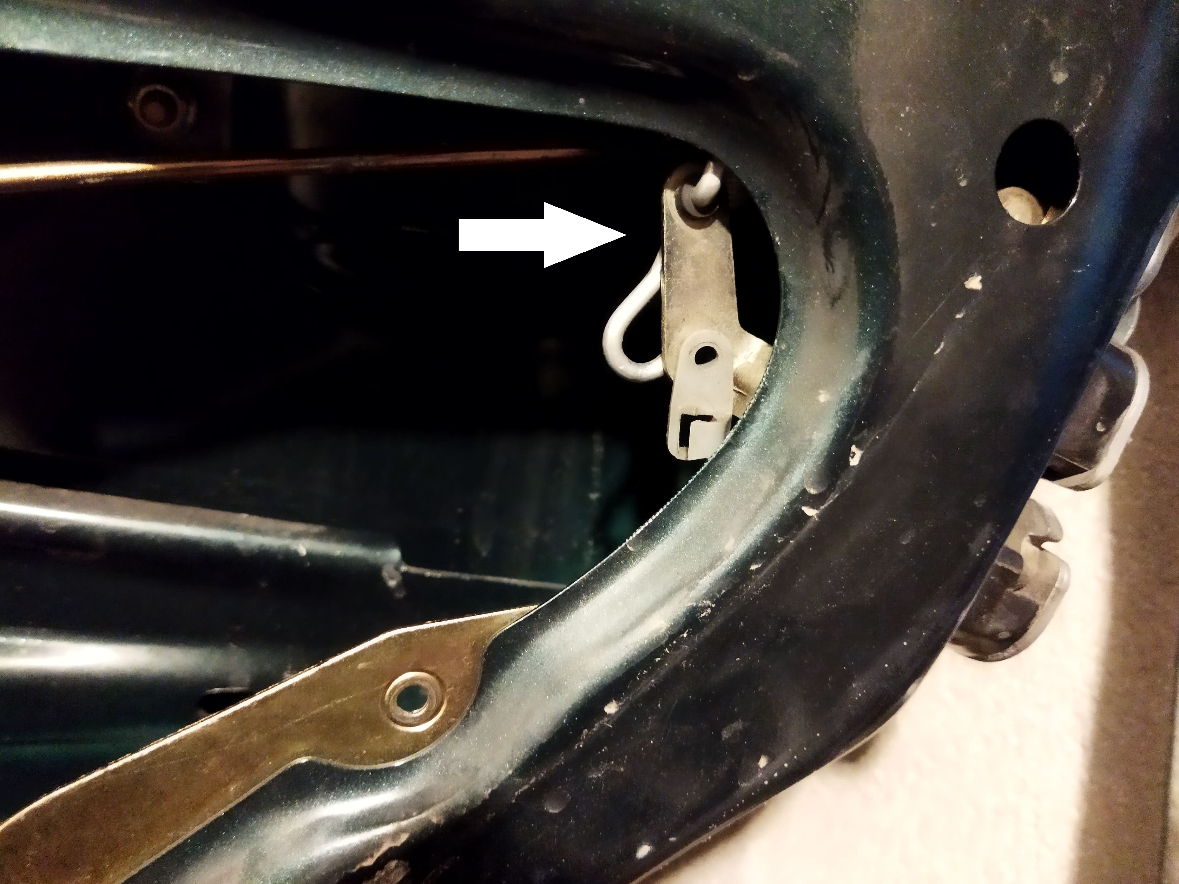

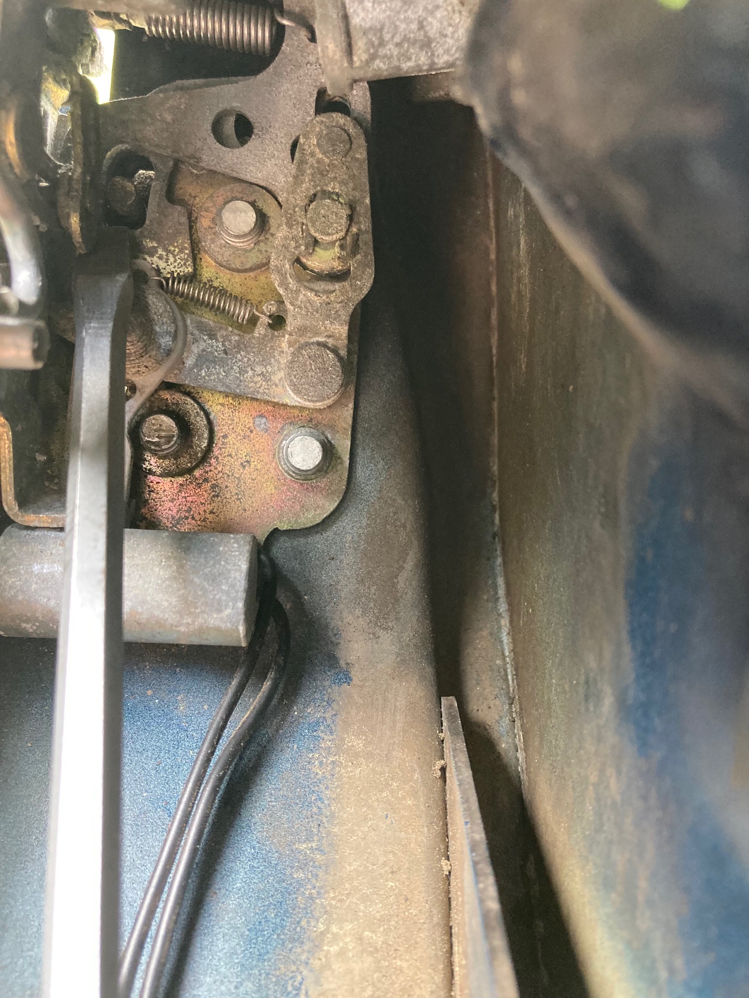

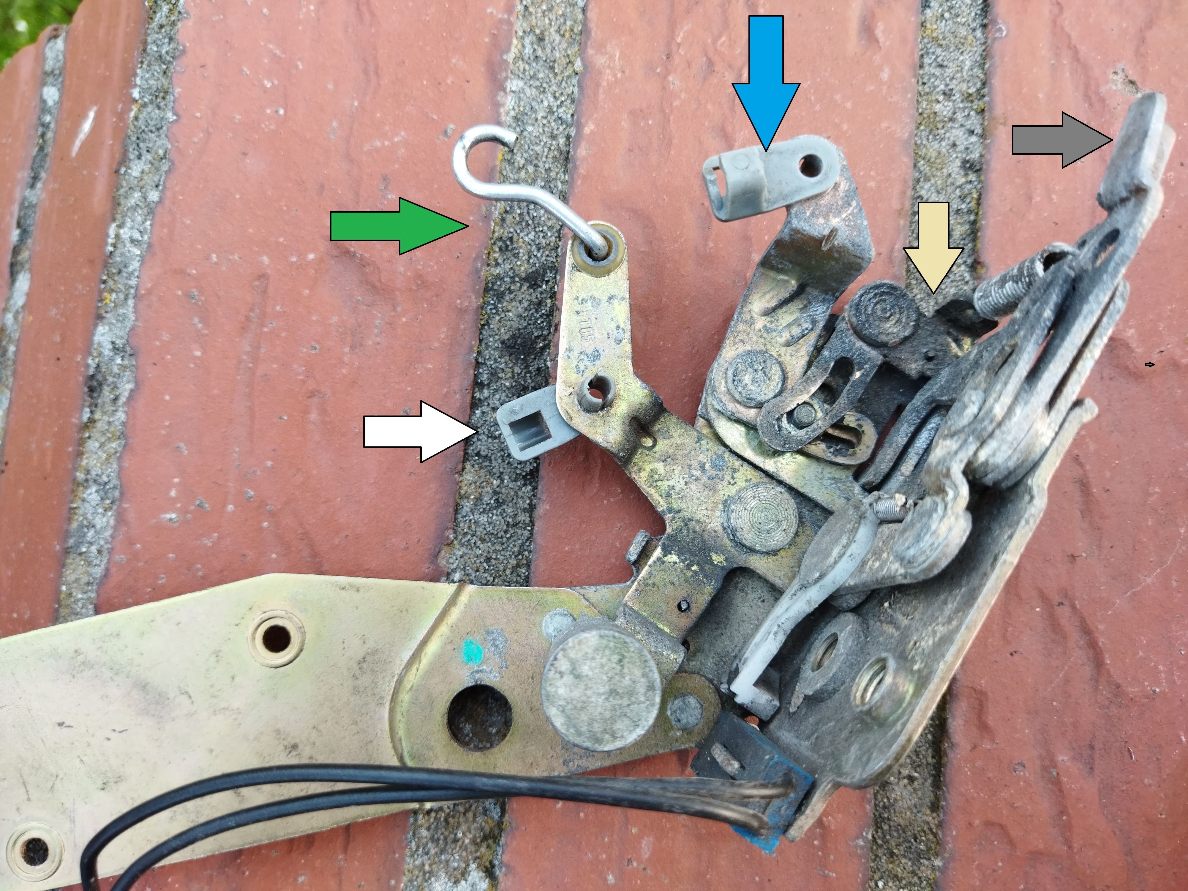

So hier kommt nochmal ein Bild, das die wichtigsten inneren Verbindungen der Mechanik zu den sonstigen Hebeln und ZV-Motor erklärt.
Grüner Pfeil, hier wird der Hebel vom ZV-Motor eingehängt.
Weißer Pfeil, hier kommt das Gestänge an, das mit dem kleinen inneren Entriegelungsknopf verbunden ist. Wie man sieht, sind beide auf dem selben Hebel eingehängt.
Blauer Pfeil, hier kommt das Gestänge an, das mit dem inneren Türöffner verbunden ist. Also komplett unabhängig zum äußeren Türgriff
Grauer Pfeil, hier greift der Hebel vom äußeren Griff
Gelber Pfeil, das ist der innere Teil der Kindersicherung

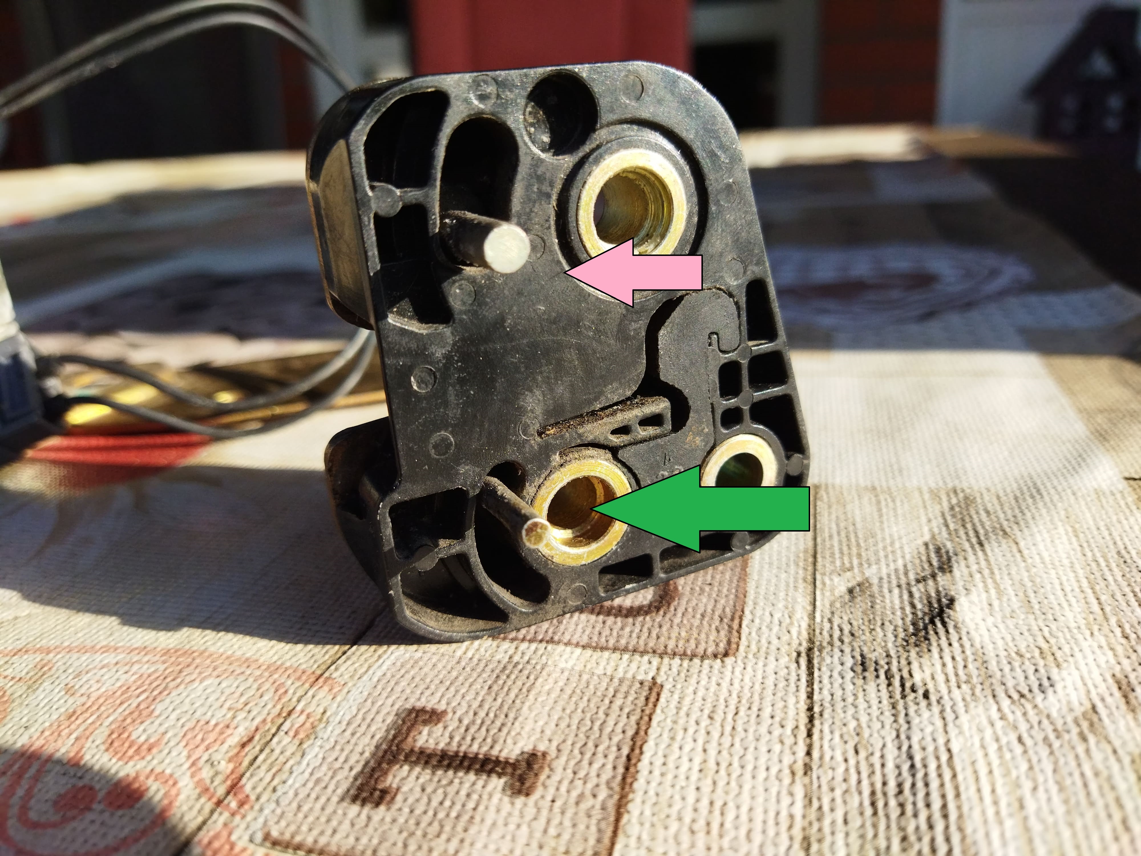

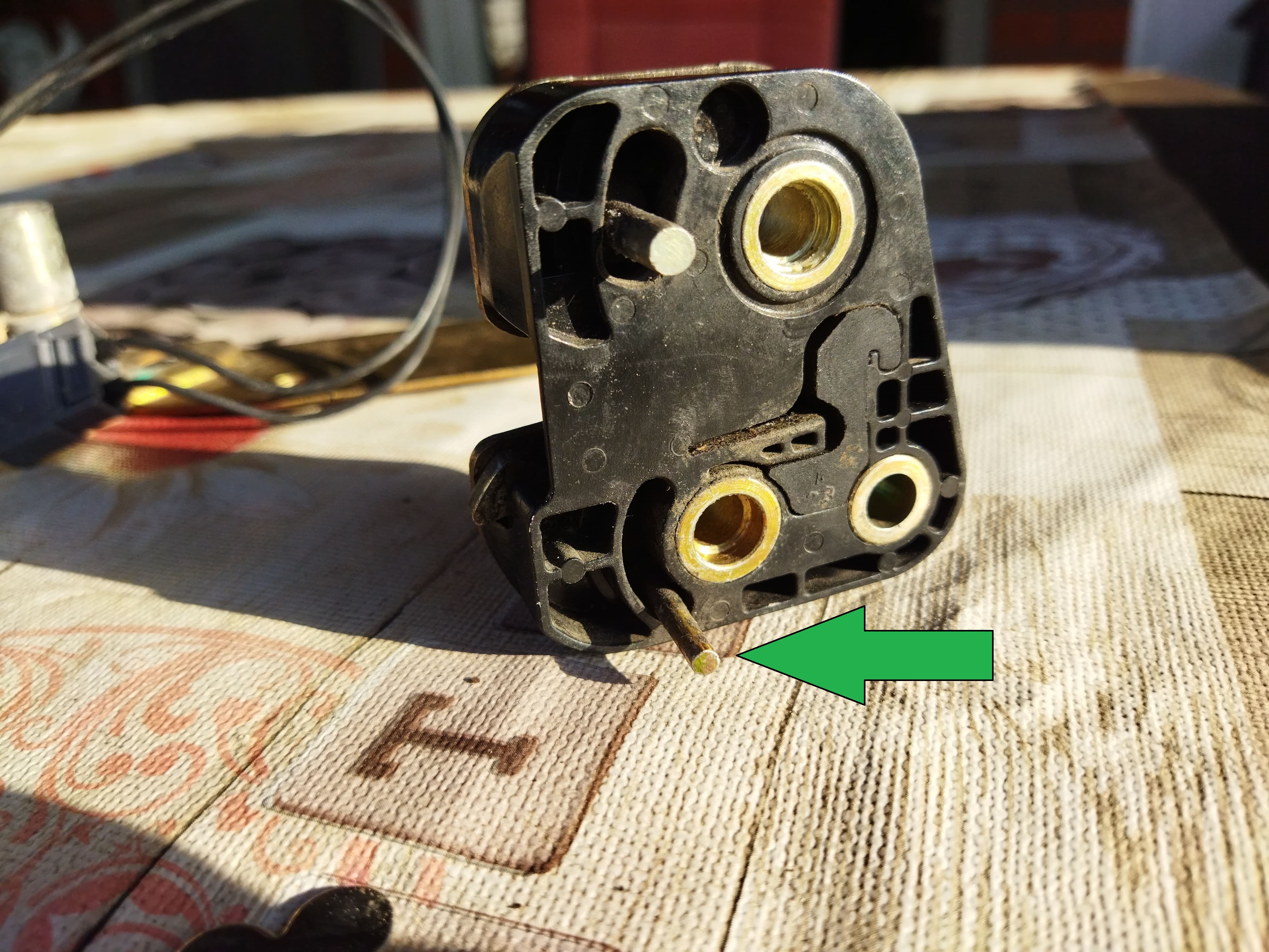

So Freunde, hier kommt für alle Anfänger mal eine Kurzeinweisung in den Mechanismus der Türen, insbesondere hier am Beispiel der hinteren Türen. Teil 1, Schloss außen.
Diese Beschreibung ist vorwiegend für alle Anfänger gedacht, die sich noch nie mit dem Schloss und dem Türinnenleben beschäftigt haben. Auch wenn man es nicht glauben will, die Möglichkeiten der Fehler sind sehr umfangreich.
Grundsätzlich setzte ich voraus, dass jeder bei der Arbeit mitdenkt und nicht einfach alles losschraubt, in der Hoffnung, dass er das wieder problemlos zusammenbekommt!

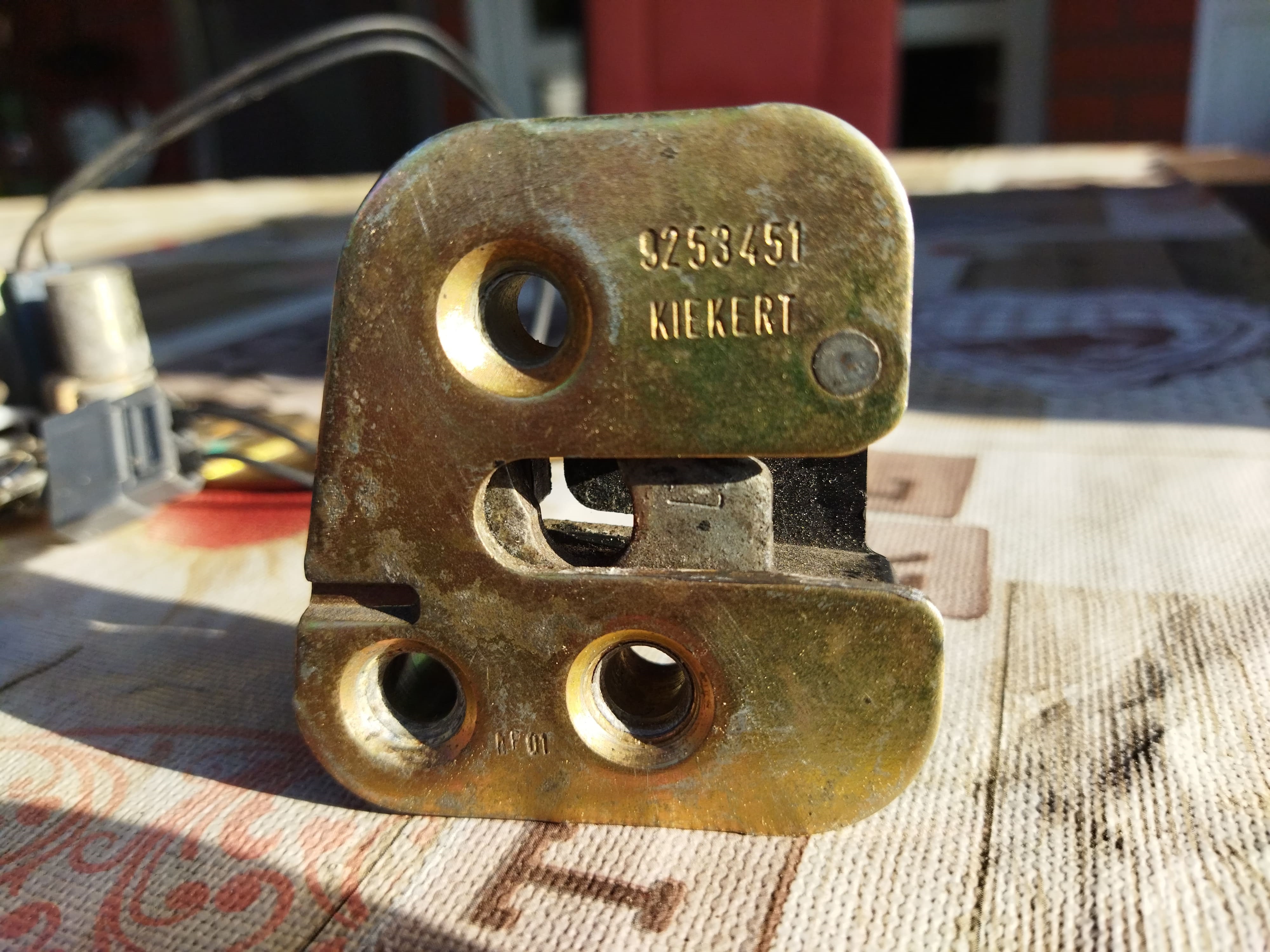

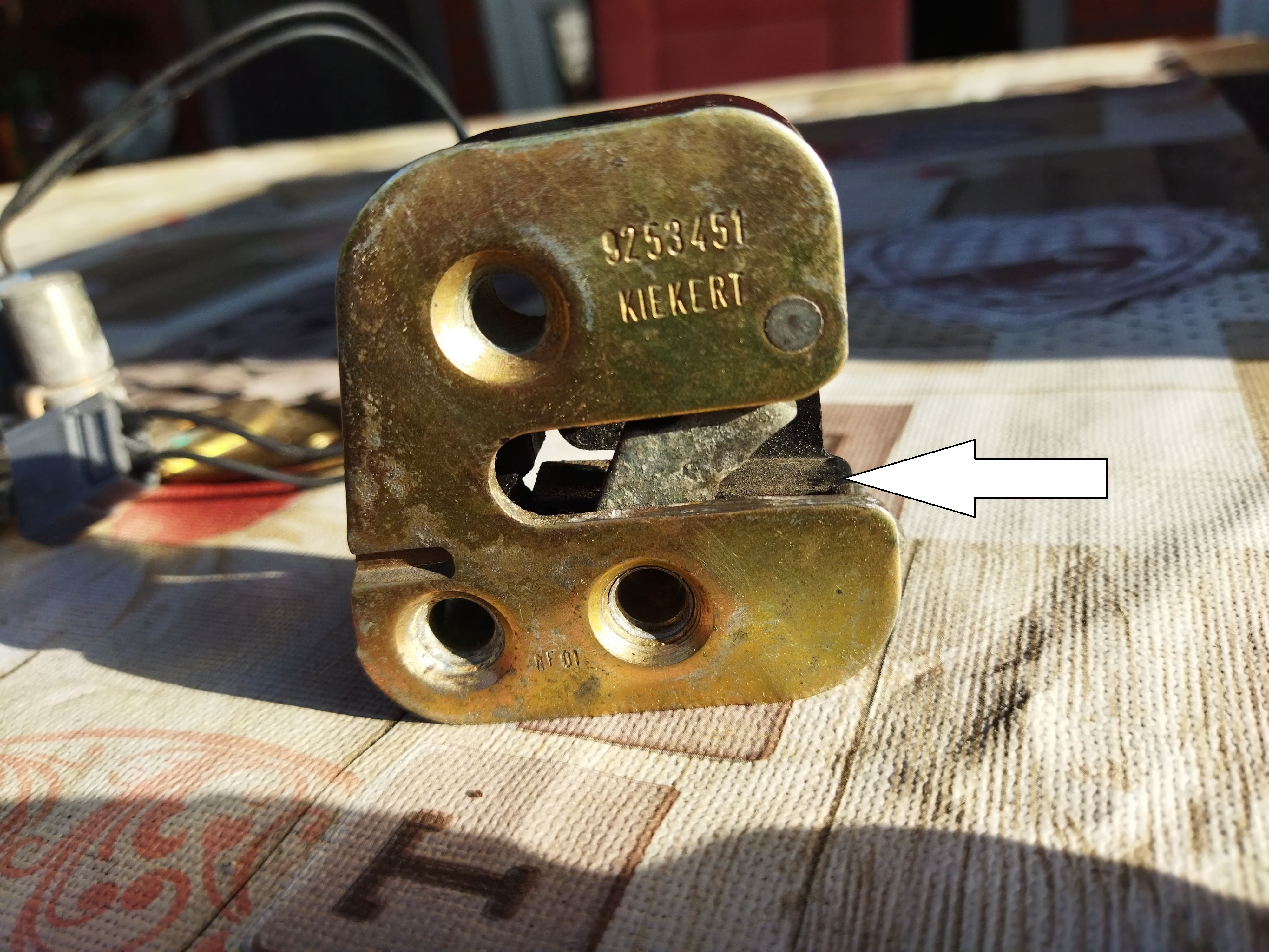

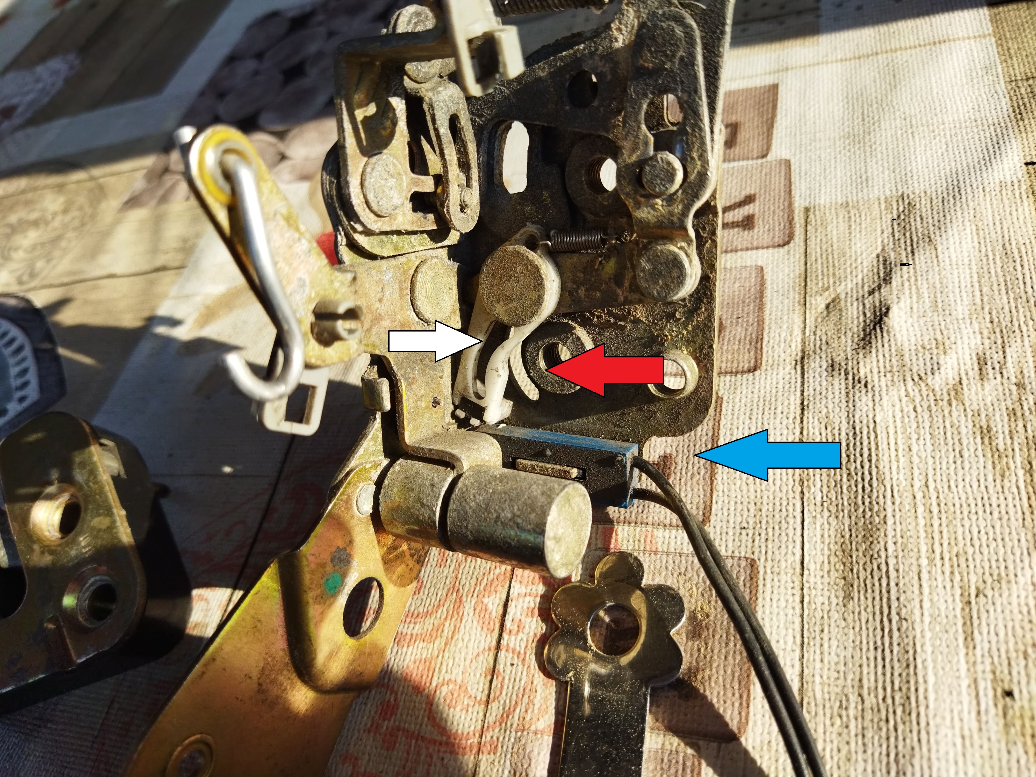

Fangen wir mit dem Ab- und Einbau des äußeren Schlossteiles an. Das sind erstmal nur 3 Schrauben Torx 40 und sollten kein Problem sein. Natürlich ist das Schloss in der Stellung „offen“ wenn man die Schrauben löst, aber sobald man dann diesen Block von der Tür abzieht, merkt man noch einen kleinen Widerstand und man hört ein leise klacken, sobald man die beiden Stifte frei hat und so mancher der meine Anleitung nicht gelesen hat, wird sich fragen, was könnte das jetzt gewesen sein. Zumindest ging es mir beim ersten Mal so, wenn man nur den äußeren Teil sieht!
Rosa Pfeil ist der Stift für die Schloss-Ent- und Verriegelung. Grüner Pfeil ist der Stift, der die Schlossposition auf den Ajar-Schalter überträgt.
Der Ajar-Schalter ist das blaue Teil, innen auf der Mechanik, über den die Elektronik die Info bekommt, ob die Tür verriegelt oder noch leicht offen ist. Nicht zu verwechseln mit dem zweiten Schalter der im Türrahmen vorne sitzt. Über den wird nur die Tür- und Innenraumbeleuchtung gesteuert.
Hier kommt die erste Fehlerquelle, die man aber erst wieder beim Einbau von diesem Teil oder ersten Schließen der Tür merkt. Denn das, was denn leichten Widerstand und das Klacken verursacht hat, ist die kleine weiße Kunststoffführung, die den Magneten hält, der wiederum auf den Ajar-Schalter wirkt.
Damit die Signale für den Ajar-Schalter genau stimmen, wird der Kunststoffhalter mit einer kleinen Feder immer in die Stellung „Tür verriegelt“ gezogen. Das muss man also beim Einbau des äußeren Schlossteiles wiederum berücksichtigen.
Blauer Pfeil ist der Ajar-Schalter
Roter Pfeil, die Kunststoffführung mit dem Magneten unten
Weißer Pfeil, hier wird oben der kleine Pin eingefädelt, wenn das äußere Schloss auf „verriegelt“ steht
Wenn man das äußere Schlossteil z.B. gereinigt/gefettet hat und wieder einbauen will, kommt man schnell in die Situation, dass man es in der Position „Schloss offen“ einsetzen will und merkt, da passt was nicht. Natürlich bekommt man das mit etwas Kraft schon rein, aber die nächsten Probleme warten dann schon.
Der korrekte Einbau geht nur, wenn man den Schlossriegel mit einem passenden Teil, z.B. Schraubendreher oder größeren Inbus in die Position „Schloss verriegelt“ gedrückt hat. Dann steht auch der kleine Stift für den Ajar-Schalter in der oberen Stellung (grüner Pfeil) und kann dann relativ leicht wieder in die innere Mechanik eingefädelt und dann den letzten Millimeter auf die Position der Schrauben ausgerichtet werden.
Nachdem alles eingefädelt und die drei Schrauben wieder drin sind, wartet schon der nächste Fehler, denn man möchte ja testen ob alles funktioniert. Wer schon immer mal ein sattes mechanisches Geräusch hören wollte, der darf jetzt gerne die Tür zuwerfen.
Aber was wird sehr oft vergessen?? RICHTIG, das Schloss ist in der Stellung „verriegelt“ eingebaut worden. Also einmal Türgriff ziehen damit das Schloss wieder offen ist und jetzt VORSICHTIG die Tür ein erstes Mal zumachen. Hat man nämlich den kleinen Pin nicht richtig eingefädelt und wirft die Tür mit Schwung ins Schloss, geht die bestimmt auch zu, ABER weder der kleine Stift noch die innere Kunststoffführung freut sich über so viel Krafteinwirkung und ihr dürft raten, was als erstes bricht!
Also Fazit für diesen Teil. Sind nur drei Schrauben und mindestens drei Fehlerquellen.

Der Hebel zum ZV-Motor (grüner Pfeil von rpe 9000 unter 13) läßt sich von Hand nur zur Hälfte hochdrücken. Es hört sich an, als würde er gegen ein Metall stoßen.
Die Kindersicherung kann hier nicht das Problem sein, da sich der Pin unabhängig davon hochziehen oder runterdrücken läßt.
Frage ist: wie bekomme ich diesen Ver- /Entriegelungshebel nach oben gedrückt?

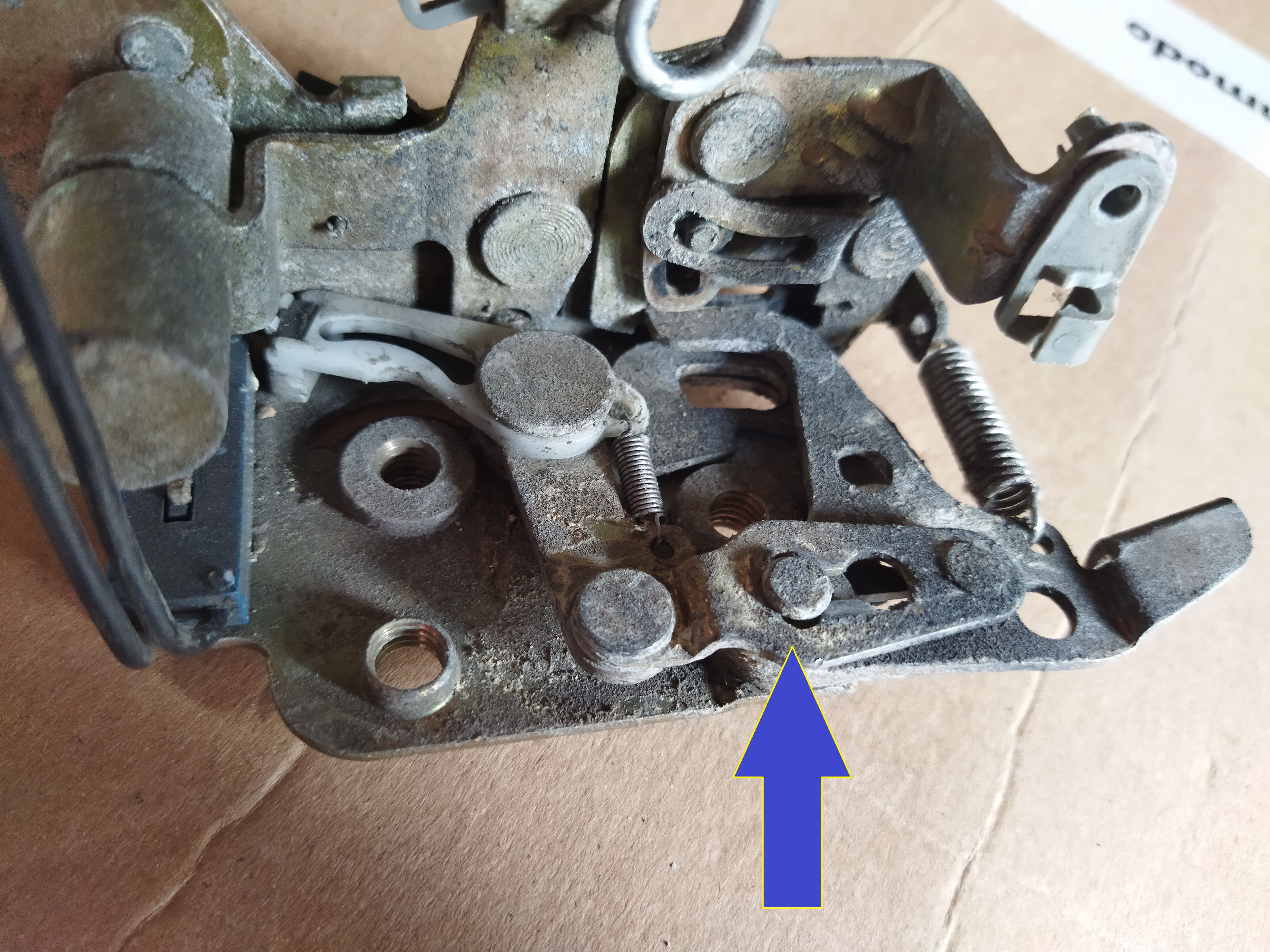

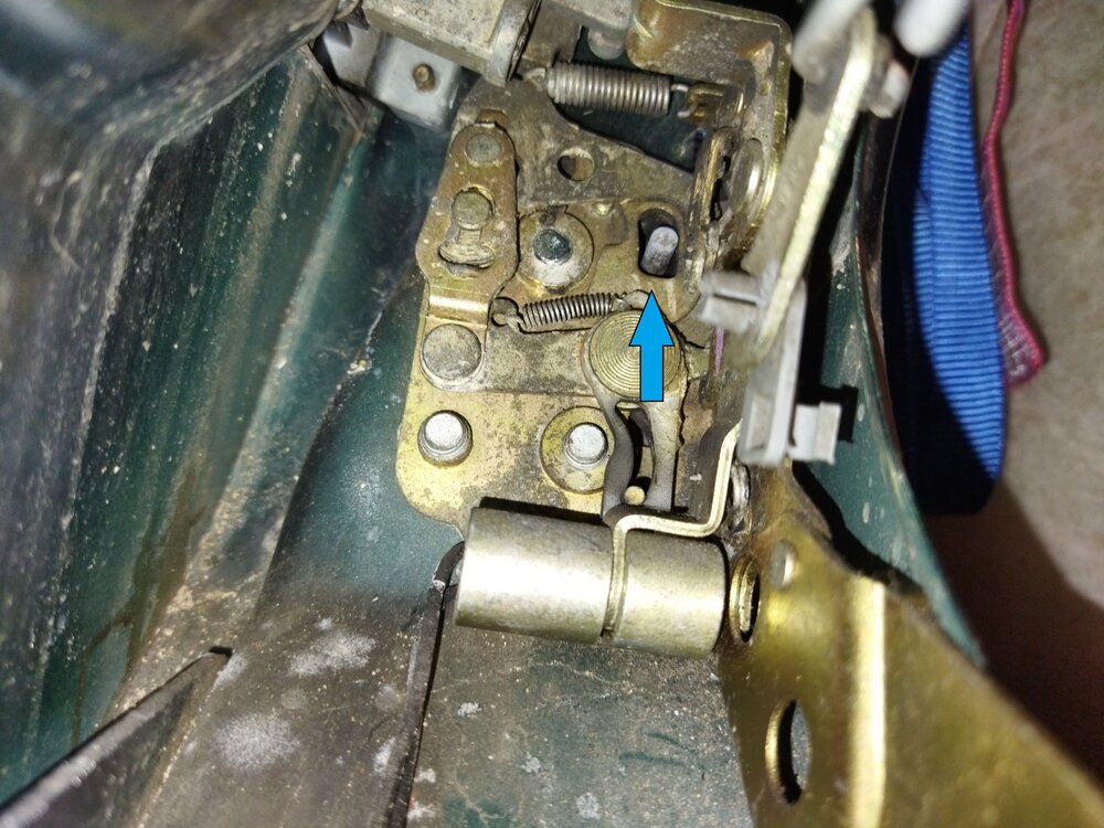

Die Tür ist OFFEN!!! Eigentlich war es einfach,wenn man weiß, was zu tun ist.
Trotz gedrückter Verriegelung (gedrückter Pin) konnte ich von innen mit einem
Schraubenzieher den dickeren Metallstift hochschieben (siehe rosa Pfeil,Beitrag 15,Foto 4 ).
Habe mir zuerst in der linken Tür (Versuchstür) den Mechanismus beim Drücken des inneren Türgriffs mit Taschenlampe angeschaut.
Dabei sah ich, wie der Metallstift nach oben geschoben wird. Da die Tür jetzt offen ist, kann ich das Schloß als ganzes Ausbauen und wieder gängig machen. Zuerst habe ich noch andere "Baustellen". Besonderen Dank an die motivierenden Beiträge!

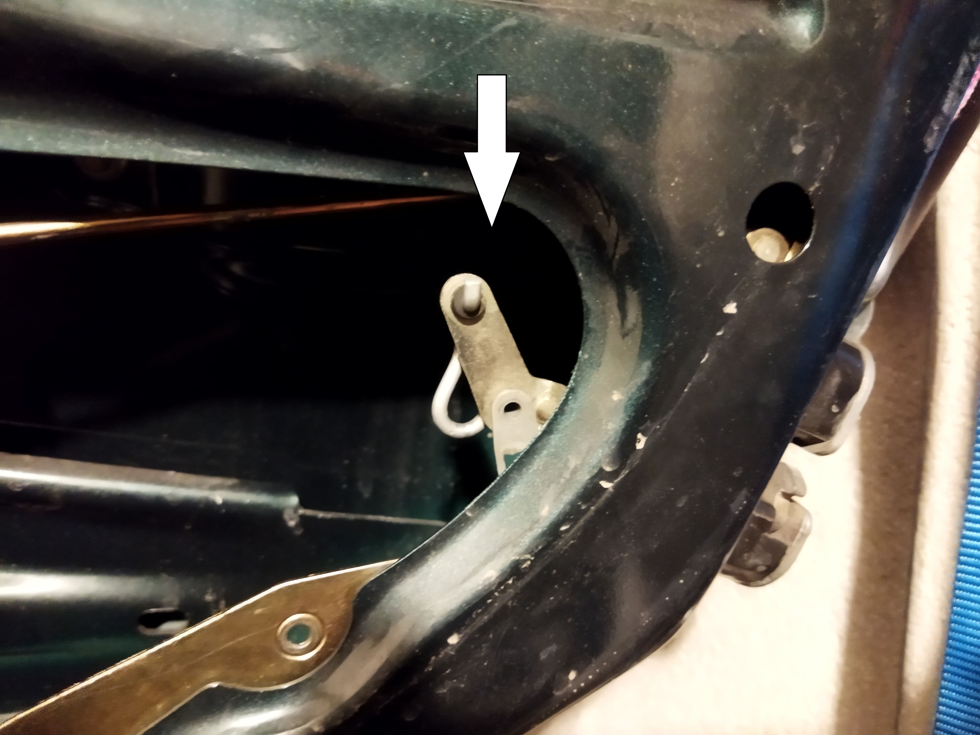

So Freunde, die gute Nachricht zuerst! 👍
Egal was die innere Mechanik macht, man kann das außenliegende Schloss auf jeden Fall entriegeln. :top:
Wie ich gerade feststellen konnte, hat sich mein Beitrag mit dem Erfolgserlebnis etwas überschnitten, aber wenn ich mir schon die Arbeit gemacht habe, dann sollen auch alle anderen SAAB-Freunde was davon haben.
Die bisherigen Bilder aus den Beiträgen #4, #13 und #15 waren alle von einem Schloss aus der LINKEN hinteren Tür und sind daher, jetzt für diesen speziellen Fall nur als Vergleichsmuster geeignet um die Mechanik dahinter zu verstehen.
Zum Glück habe ich eine ausgebaute RECHTE hintere Tür eingelagert, die musste ich halt nur wieder etwas „freischaufeln“, damit wir jetzt mal ins Detail gehen können. Die Bilder in diesem Betrag sind also ALLE von der Tür hinten RECHTS.
Wenn also die Innenverkleidung abgebaut ist, dann muss man, um an die Schlossmechanik zu kommen, nur den hinteren Teil von dieser Wasserschutzfolie vorsichtig von dem Metallrahmen lösen. Leider sieht man von dem Innenleben nicht viel, aber zumindest hat man schon mal den Hebel vor sich, der für die Schlossver- und -entriegelung zuständig ist.
Steht der Hebel (WEIßER Pfeil) nach oben, dann ist das Schloss entriegelt, steht er leicht in Fahrtrichtung, dass ist das Schloss verriegelt.
Da wir ja die Tür aufmachen wollen, sollte der Hebel also noch oben stehen und man müsste die Tür von innen oder außen aufmachen können.
Klemmt der Hebel aus welchen Gründen auch immer, ist jetzt ein kräftiger Finger gefragt. Die Konstrukteure haben sich schon was dabei gedacht, dass diese Teile nur über Hebel ineinander gesteckt und nicht fest verbunden sind.

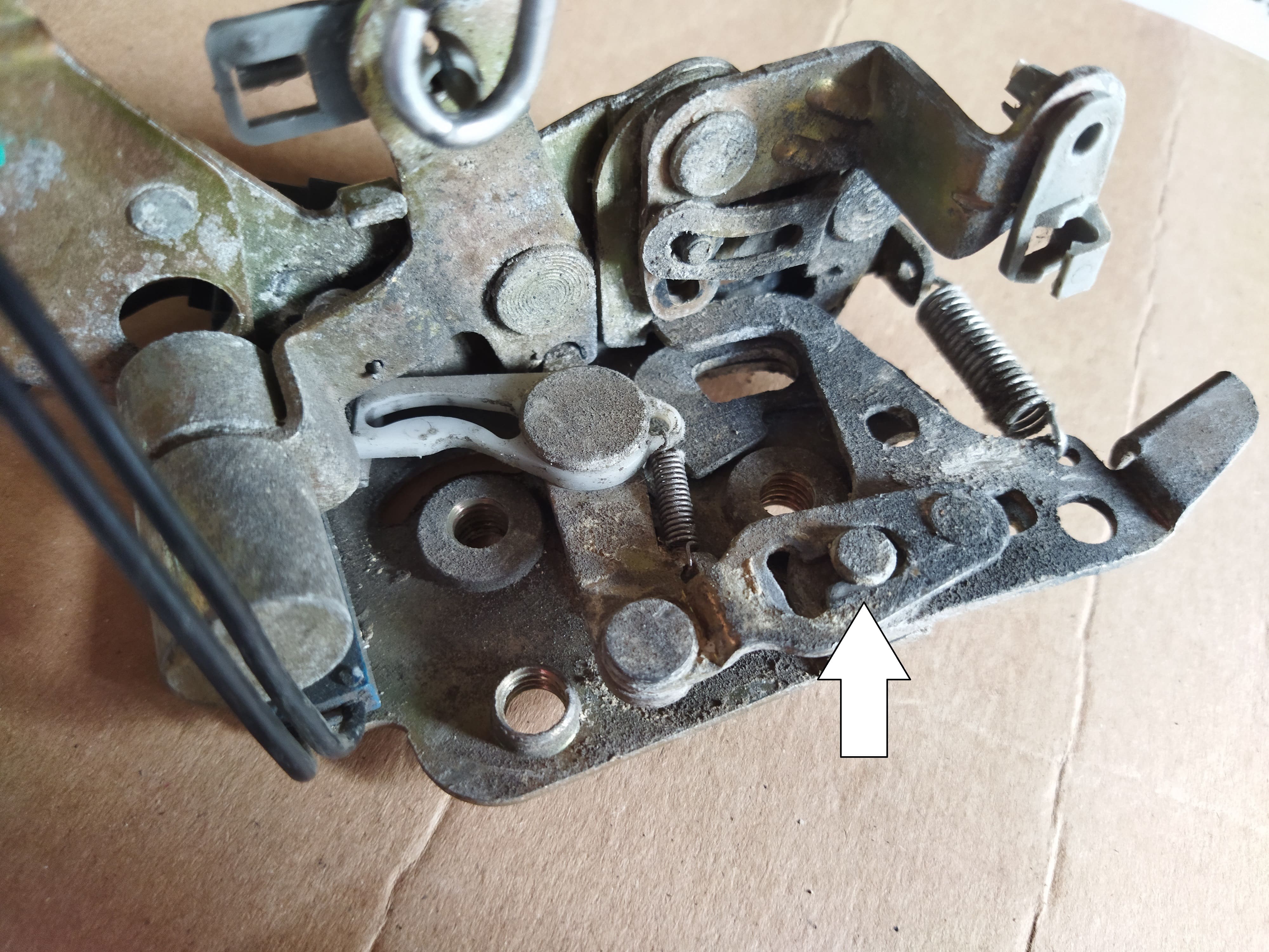

Damit jeder versteht, wie das äußere Schloss hier betätigt wird, findet ihr unten zwei Bilder mit den beiden Schlosskomponenten ausgebaut, so wie sie zusammengesetzt sind. Dann noch ein Bild, mit der eingebauten Mechanik, also genau der Zustand wie man die verschlossene Tür jetzt vor sich hat.
Was wir jetzt für das finale Erfolgserlebnis nur noch machen müssen, ist den Bolzen für die Türentriegelung im äußeren Schlossteil zu finden und nach oben zu schieben. Das ist der einzige runde Bolzen den man an dieser Stelle fühlen kann, er steht aber auch nur ca. 3 mm über das Blech hinaus. Also Fingerspitzengefühl einschalten. Dieser Bolzen ist in den Bildern mit dem BLAUEN Pfeil markiert.
Eine letzte kleine Fehlerquelle könnte noch möglich sein. Sollte das Schloss selbst schwergängig sein und die Federkraft nicht ausreichen, um den Schlossriegel zurückzuziehen, dann sollte ein leichter Druck gegen die Tür ausreichen, um den Riegel zu bewegen und damit die Tür zu öffnen.

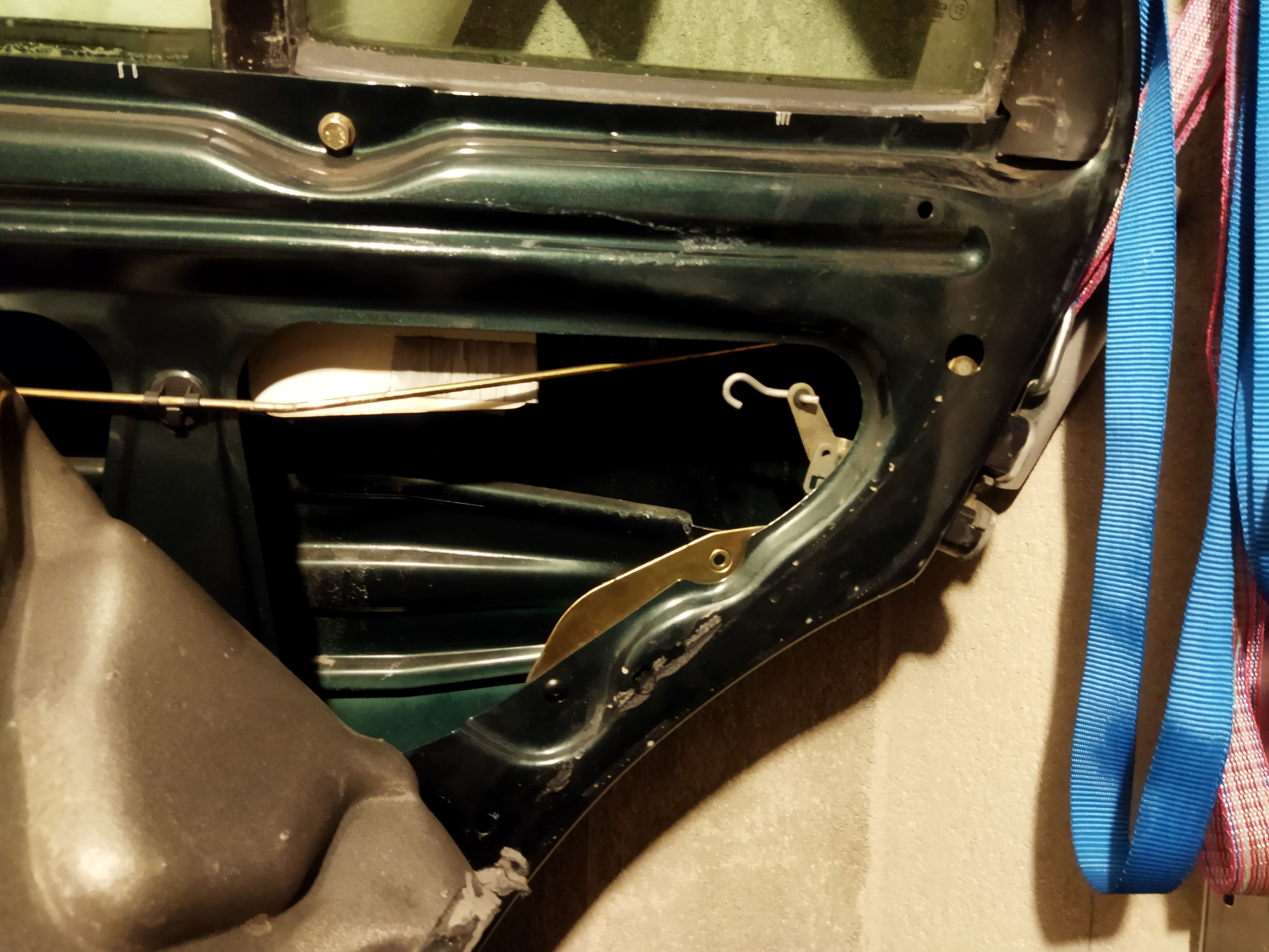

Ich versuche noch ein Foto einzufügen, aufgenommen in der Tür.
