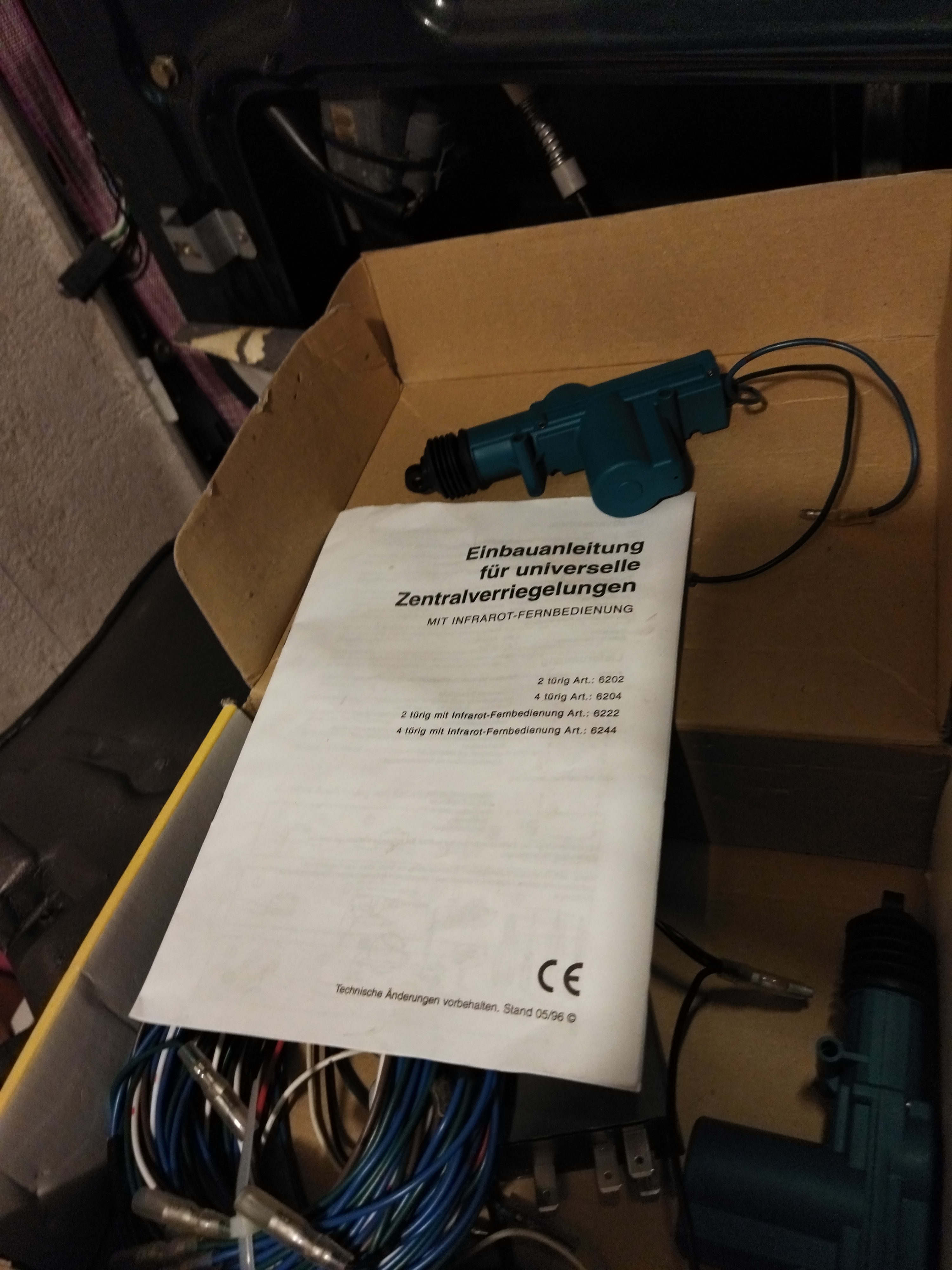

Wenn man keine Ersatzmotoren hat oder die nur sehr teuer zu bekommen sind, denn gibt es eine sehr attraktive Alternative, zumindest für die hinteren Türen.
Ich habe mir diese hier gekauft, die Motoren mit den zwei Kabeln passen optimal in die hinteren Türen. Selbst der Abstand der Bohrungen ist gleich. Der Umbau des Stromanschluss sollte wohl kein Problem sein. Den Motor für vorne musst ich zum Glück noch nie tauschen.
https://www.ebay.de/sch/i.html?_nkw=zentralverriegelung+nachrüsten&_sop=15
Ja, sorry da ist mir doch der genaue Link entwischt :top:
Das Teil habe ich vor einigen Jahren gekauft.
Wenn man keine Ersatzmotoren hat oder die nur sehr teuer zu bekommen sind, ...
... so sind hier sicher die kompletten Stellmotoren incl. gehaäse gemeint.
Wir hatten hier aber irgendwo schon mal einen Link zu den eigentlichen Motoren. Diese kann man relativ einfach wechseln.
Und vor allem bleibt damit dann auch das typische "Klack" erhalten.
