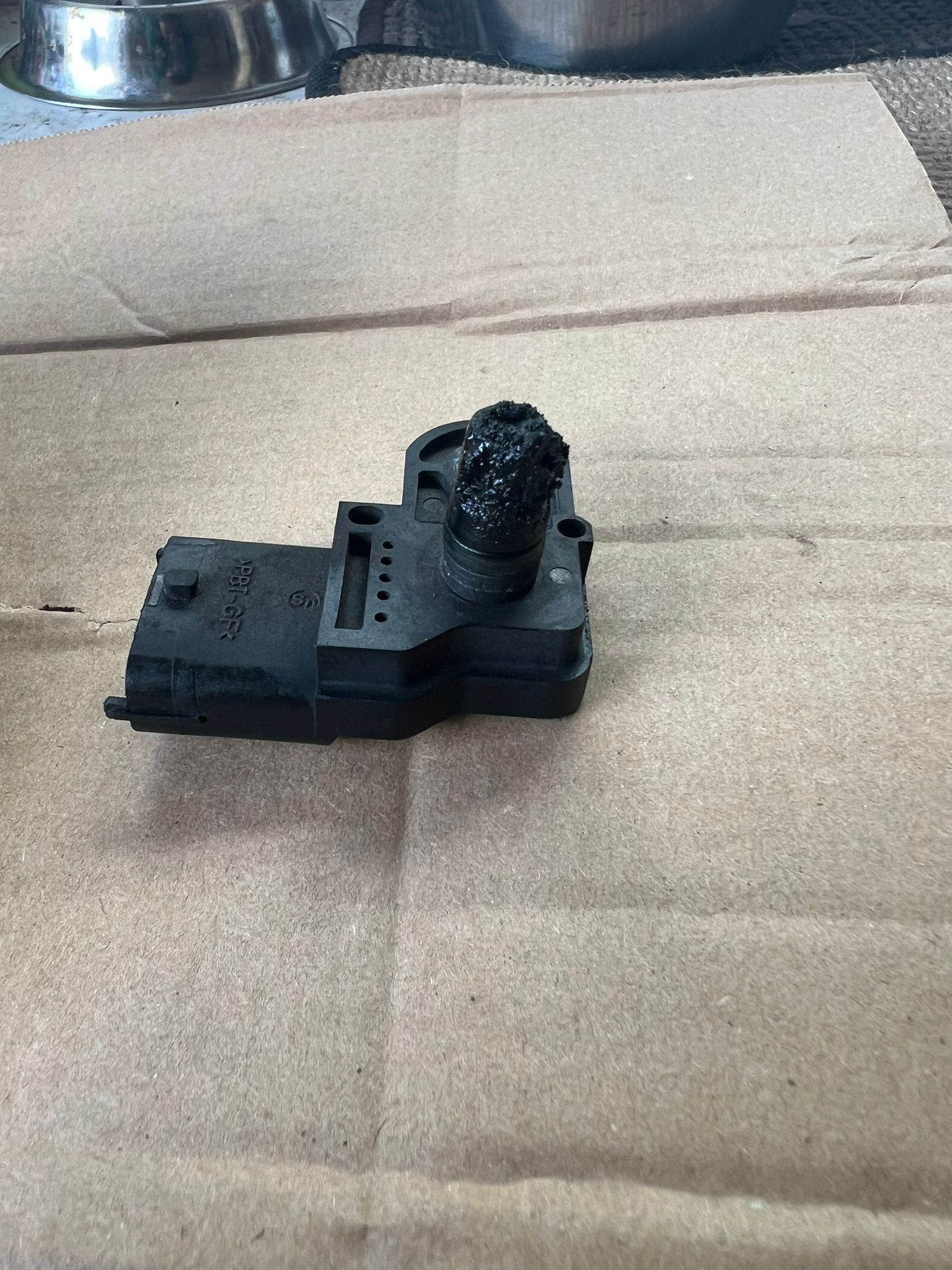

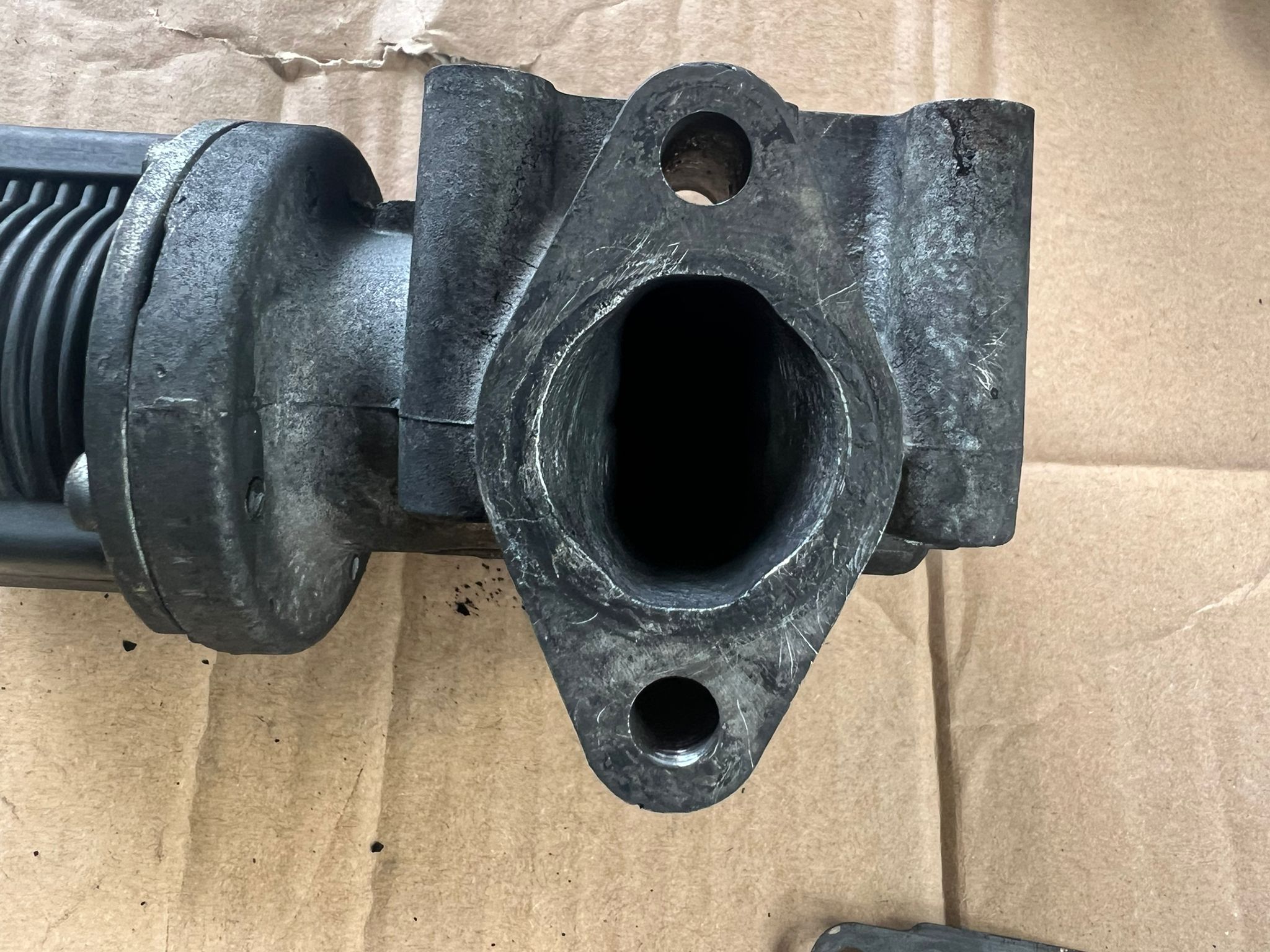

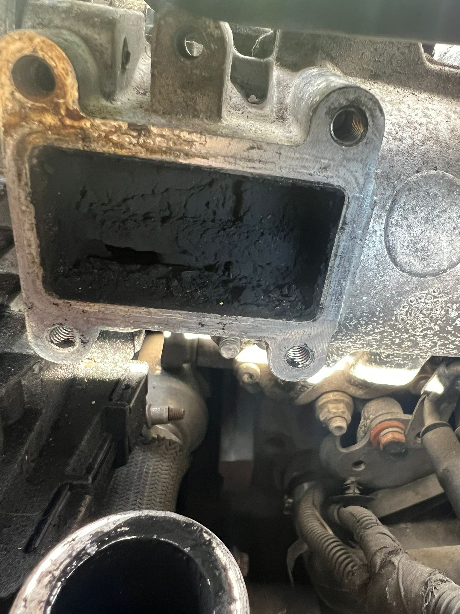

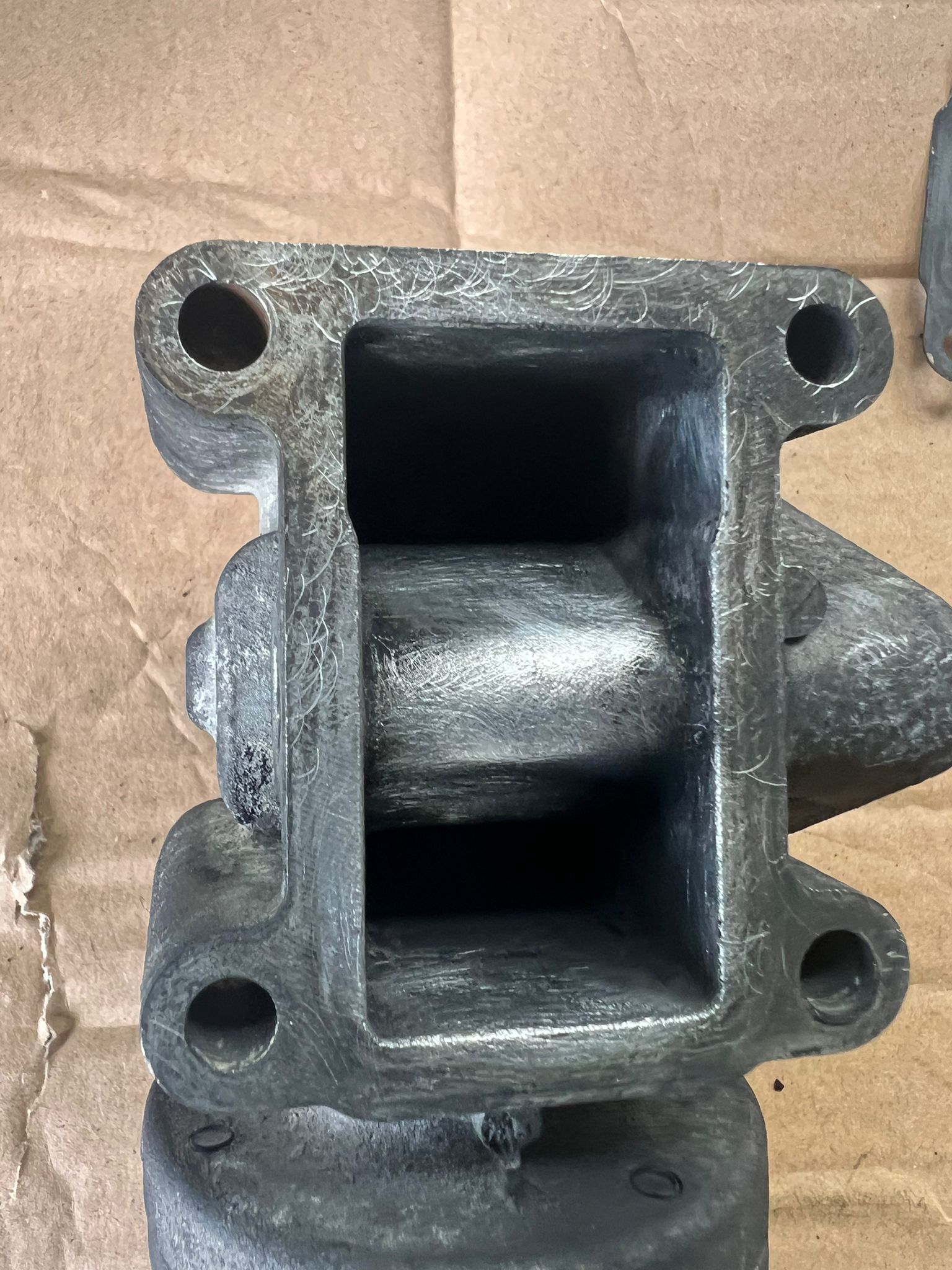

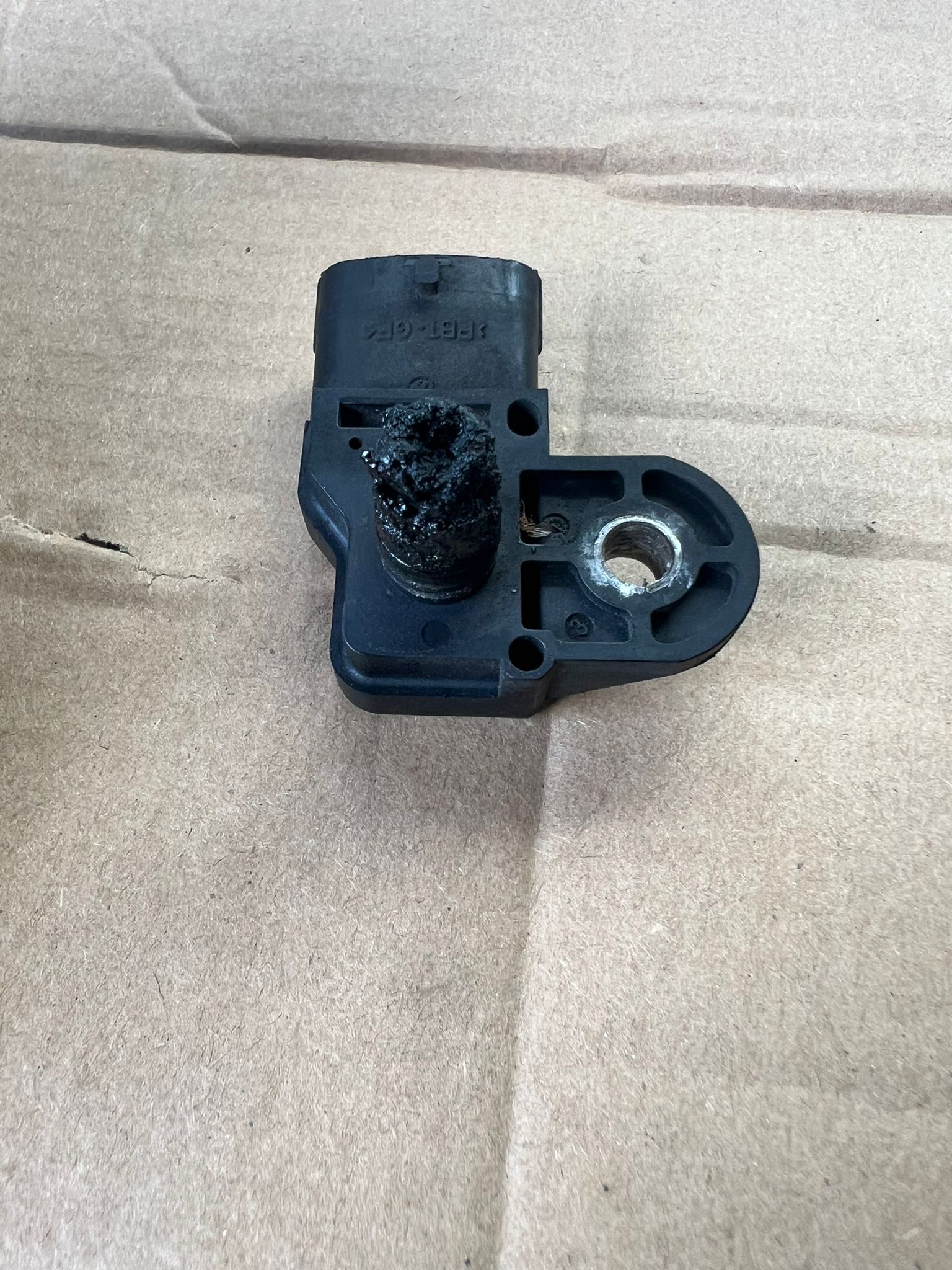

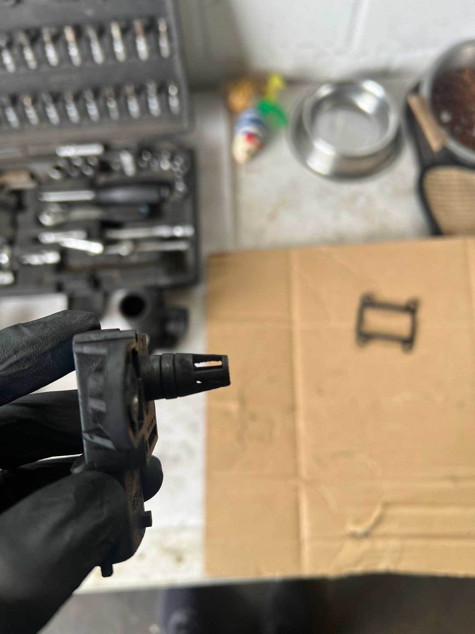

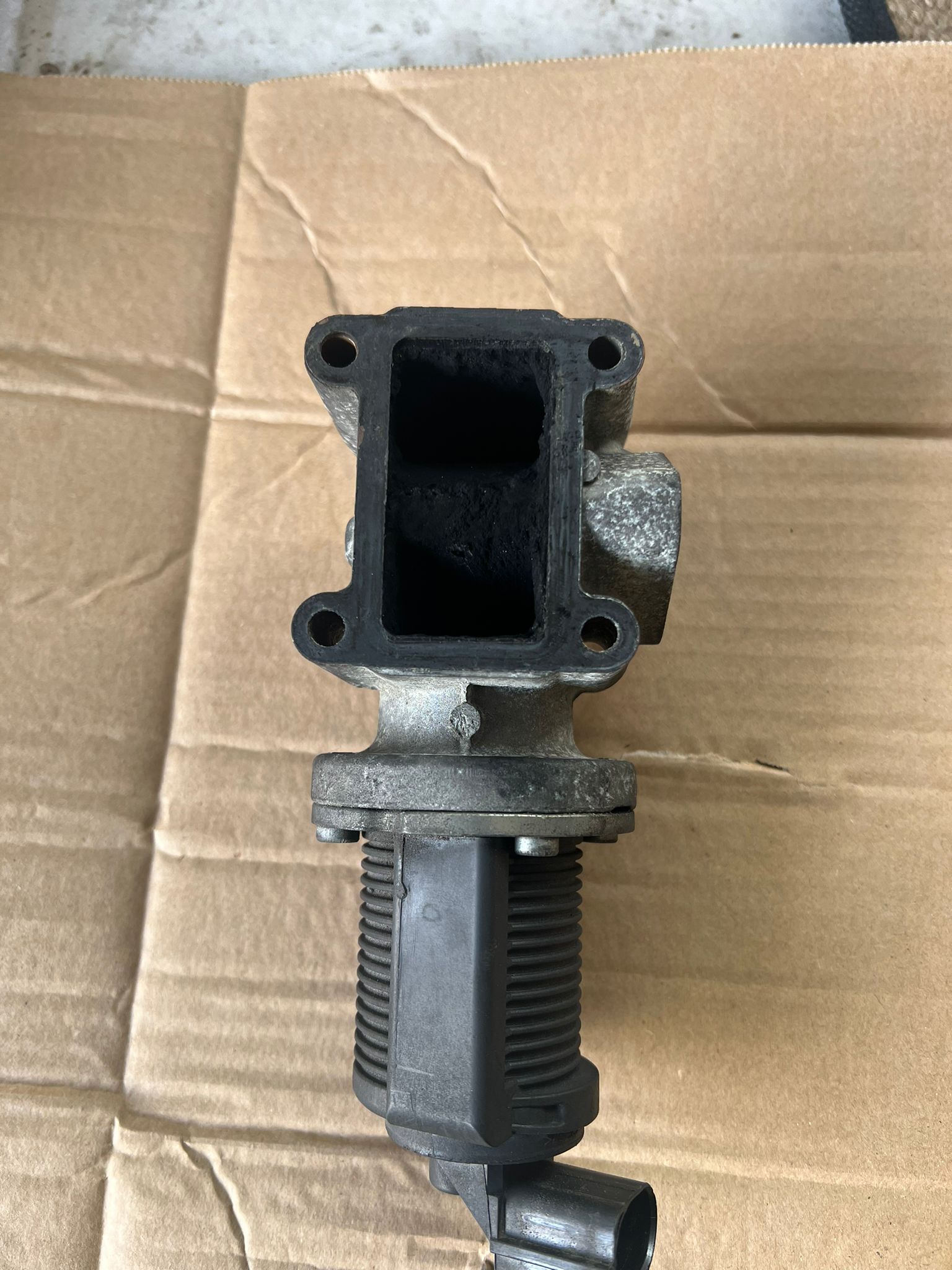

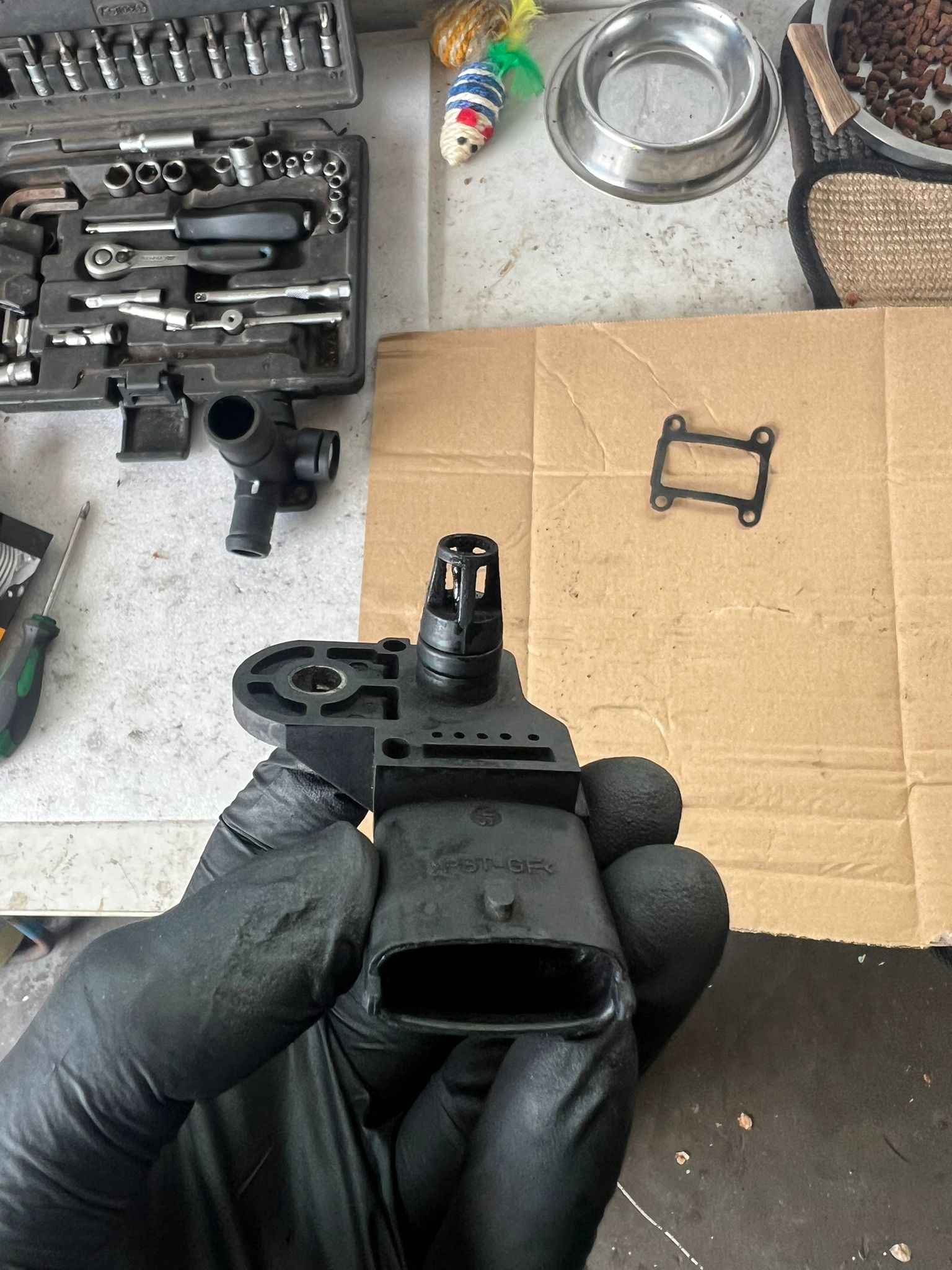

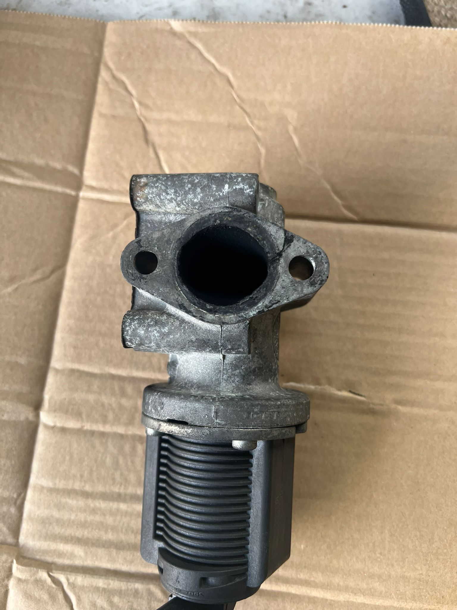

So, hab die Aktion jetzt durchgeführt. Gereinigt habe ich jetzt das AGR-Ventil und den Ladedrucksensor (Bilder anbei). Ausbau lief in Ordnung, aber der Einbau hat mich auf die Probe gestellt, diese 3er Kombo war zu viel des Guten, aber durch die Hilfe von Freunden ging das dann auch. Habs versucht so gründlich wie möglich zu reinigen. Sieht es mir nach, falls das nicht zu 100% perfekt sauber ist, war ja auch die erste Erfahrung :-)
Die Ansaugbrücke sieht so aus wie ich um 5 Uhr morgens, recht übel.
Ob die ganze Prozedur im Normalbetrieb was gebracht hat? Kann ich nicht sagen. Ich muss erstmal eine DPF-Regeneration abwarten, bis ich dazu etwas sagen kann. Allerdings fühlt es sich gut an dem Alten mal etwas gutes getan zu haben. Das Ventil haben wir auf Funktion geprüft und dabei versehentlich eine Brücke zwischen den zwei Kontakten geschlagen, sodass sich einer der Kontakte rasant gekürzt hat (ups :tongue:), scheint aber immer noch zu funktionieren.
Das Mobil hatte beim ersten Start nach einer gewissen Zeit eine MKL geschmissen, die aber nach DTC Clearing wieder verschwand. Komisch war aber, dass sie beim DTC Read nicht in der Fehlerliste aufgelistet wurde, komisch.

Dir geht irgendwo Druck/Ansaugluft flöten. Was sagt die Luftmenge?
Irgendwo müsste ein Diagramm mit Ladedruck und Drehzahl rumflattern.
Mangels entsprechendem Auto kann ich dir keine Sollwerte nennen...da kommst du 4 Jahre zu spät :D
1,4 bzw. 1.6 (Overboost) bringt der Motor mit Seriensoftware.
Mit Maptun lag meiner bei 1,6 bzw. 1,8 Bar (+Atmosphärendruck).
Tausch erstmal mal den Unterdruckschlauch.
Wenn er immer noch zu wenig Druck bringt/rußt, dann drück mal die Ladeluftstrecke mit 1,5Bar ab...wenns irgendwo zischt hast du die nächste Fehlerursache gefunden.
Merkwürdig ist, das die MKL gesetzt wird, aber kein Fehler hinterlegt ist. Versuch ihn mal mit einem Tester/OBD Dongle auszulesen.
Das eSID zeigt m.E. nicht immer alle Fehler.
Die Reduzierplatte macht deine Abgase theoretisch sauberer! (Zumindest wenn der Motor Betriebstemperatur hat).
Der Unterdruckschlauch wird wohl bis nächste Woche warten müssen, Ware ist bestellt aber nur Gott weiß wie lange der Versand dauert.
Für die Luftmenge bräuchte ich ebenfalls Sollwerte, dann werde ich mich im Netz auf die Suche machen. Im eSID wirds meine ich auch angezeigt
Wie drücke ich die Ladeluftstrecke ab? Bzw. von wo bis wo geht diese? Würde mir aber das Zeugs dazu besorgen wenn es nicht gerade meine Niere kostet :D
Ich werde dann mal mein eBay OBD-Scanner anschließen und gucken was rauskommt. Würde mich aber sehr wundern, wenn der was findet und das eSID nicht :?
PS.: vielleicht bilde ich es mir ein, aber vom Gefühl läuft der Motor ein wenig runder und nimmt das Gas etwas besser an, aber wahrscheinlich ist das Placebo
Abdrücken: Schlauch am Luftfilterkasten abmachen (Hinter dem LMM)...Holzstück passen freilen/sägen. In das Holzstück ein Fahrradventil und dann mit Luftpumpe (idealerweise mit Manometer) mal 1,5 Bar drauf geben...im ersten Schritt schauen ob der Druck gehalten wird. (Mindestens 10-20minuten!)...im zweiten Schritt mal überall genau hinhören ob es irgendwo zischt.
Das Ganze natürlich bei ausgeschaltetem Motor!
P.S. dein Popometer wird schon recht haben. Wenn der Ladedrucksensor extrem versifft ist, reagiert das Steuergerät mitunter etwas träge.
