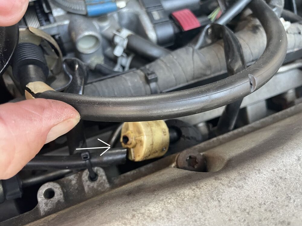

Donnerstag um 20:054 Tage Na ja, auch nach einer Motorüberholung kann es schnell wieder undicht werden, z.B. am getriebeseitigen KW-Simmerring - leider selbst erlebt. Bei unklaren, diffusen Ölundichtigkeiten als erstes auch die Funktion der KGE prüfen - insbesondere auch das Ventil "Nr. 3" zwischen Ventildeckel und DK. Ist das undicht, bläst der Ladedruck aus der DK das Kurbelgehäuse auf und Öl durch alle Ritzen. Es geht dann um dieses Ventil nehme ich an, richtig? Ich wusste nicht dass das so große Auswirkungen haben kann. Und in einem anderen Beitrag fand ich diesen Link für das korrekte Ventil. Das passt, oder? Und die Richtung in der das Ventil geschlossen sein muss, wie ist die? https://www.skandix.de/de/fahrzeug-teile/motor/motorinstandsetzung/kurbelgehaeuseentlueftung/ventil-kurbelgehaeuseentlueftung-oelfalle/1020855/
Donnerstag um 20:094 Tage Ja, das im Foto ist das besagte Ventil Nr.3. Das sollte nicht abgebrochen sein und falls es äußerlich intakt ist, darf es nur in Richtung Drosselklappe Durchlass haben. In Richtung Ventildeckel muß das integrierte Rückschlagventil schließen.
Donnerstag um 20:114 Tage Mitglied Ja das ist das Ventil. Es darf nur in Richtung zur Drosseklklappe hin Durchgang haben.
Donnerstag um 20:204 Tage Ich danke euch - wie immer. Die Werkstatt (auf Saab spezialisiert) sollte diese Woche schauen woher das Öl kommt. Die Empfehlung war dann den Motor auszubauen und abzudichten. Schauen wir mal was das Öl in Zukunft macht..... Bearbeitet Donnerstag um 20:584 Tage von metalfan
Donnerstag um 21:064 Tage Mitglied Wo ist das Öl? Das defekte Ventil wird nur Schuld sein, wenn es nicht richtig schließt. Wenn es wie auf dem Foto abgebrochen ist, tut das nichts zum Ölschwitzen an allen möglichen Dichtungen. Und welches Öl ist eingefüllt?
Freitag um 12:473 Tage Wo ist das Öl? Das defekte Ventil wird nur Schuld sein, wenn es nicht richtig schließt. Wenn es wie auf dem Foto abgebrochen ist, tut das nichts zum Ölschwitzen an allen möglichen Dichtungen. Und welches Öl ist eingefüllt? Guter Hinweis mit dem Ventil. Gesammelt hat sich das Öl an der Ölwanne , vor allem an der Ablass Schraube. Deswegen hatte ich die erst im Verdacht und bin zur Werkstatt um die zu ersetzen mit neuem Öl. Ich hatte aber zuletzt vorm TÜV den Motor von unten sauber gemacht und konnte sehen dass Öl von weiter oben kommt. Aber ich konnte nicht genaues sehen. Deshalb der auch wiederum Termin in der Werkstatt Die letzten 3 Ölwechsel bin ich 5W40 gefahren. Jetzt 5W30. Es gibt wohl mehrere Stellen wo es undicht ist. Ich habe es nicht gesehen. Habs nur am Telefon erklärt bekommen. u.A. Steuerdeckel, aber auch andere Stellen.
Freitag um 13:163 Tage Mitglied 5W30 hat mein Auto anfangen lassen, Öl zu verbrauchen, und ob der undichte Simmerring kurz darauf auf das andere Öl zurückzuführen oder einfach "fällig" war, wird wohl nicht zu klären sein.
Freitag um 20:543 Tage Wo ist das Öl? Das defekte Ventil wird nur Schuld sein, wenn es nicht richtig schließt. Wenn es wie auf dem Foto abgebrochen ist, tut das nichts zum Ölschwitzen an allen möglichen Dichtungen. Und welches Öl ist eingefüllt? Gerade mal probiert, das Ventil hat in beide Richtungen kompletten Durchgang. Das neue müsste Anfang nächster Woche kommen.
