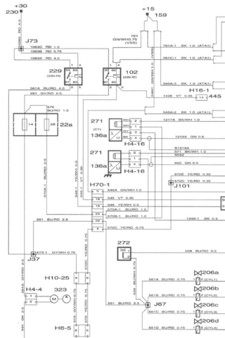

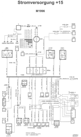

Servus Gemeinde, ich hänge mich hier mal dran.
9000 Aero, MJ 1996, Schalter.
Hat jemand einen Schaltplan, auf dem der Zusammenhang zwischen Sicherung 13 und irgendeiner Leitung von/zur Benzinpumpe zu erkennen ist ?
Hintergrund : Fahrzeug wurde mit besagtem Fehler (Sicherung 13 brennt durch) "abgegeben". Bei der Abholung wurde mir gesagt, man hätte ein durchgescheuertes Kabel "in der Nähe der Benzinpumpe" gefunden. Die "Reparatur" hielt für ca. 30 Km, danach Stillstand mit gleichem Fehler. Nach dem, was ich hier lese und ein paar anderen Gründen, auf die ich hier nicht näher eingehen will, habe ich inzwischen ein paar Zweifel an dieser Aussage.
Nun würde ich gerne mit mehr Hintergrundwissen zum derzeitigen Standort (nicht mehr beim Reparateur) fahren, weil ich momentan nicht die Zeit habe, für jeden Tip 2 Std. zu fahren. Ich werde über den Fortgang berichten, allerdings nicht immer zeitnah, weil der Aero eben 1 Std. entfernt steht.
Danke schon mal für das eventuelle Suchen von Dokumenten :-)

Update : Sicherung 13 fliegt auch mit ausgebautem Tacho/EDU. Der nächste Schritt wäre jetzt, sich die Einspritzdüsen anzuschauen.......richtig ?
Am 6.7.2026 um 21:15, Flo Muc hat gesagt:
Wieso?
An der 13 hängt aller möglicher Kram, ...
... während die Einspritzdüsen offenbar gar nicht abgesichert sind
