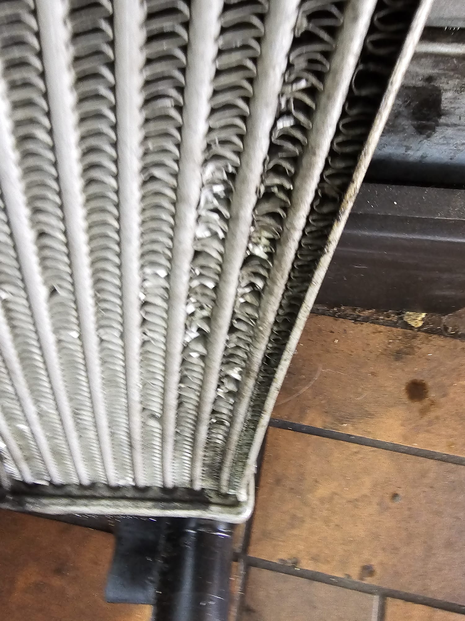

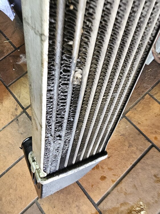

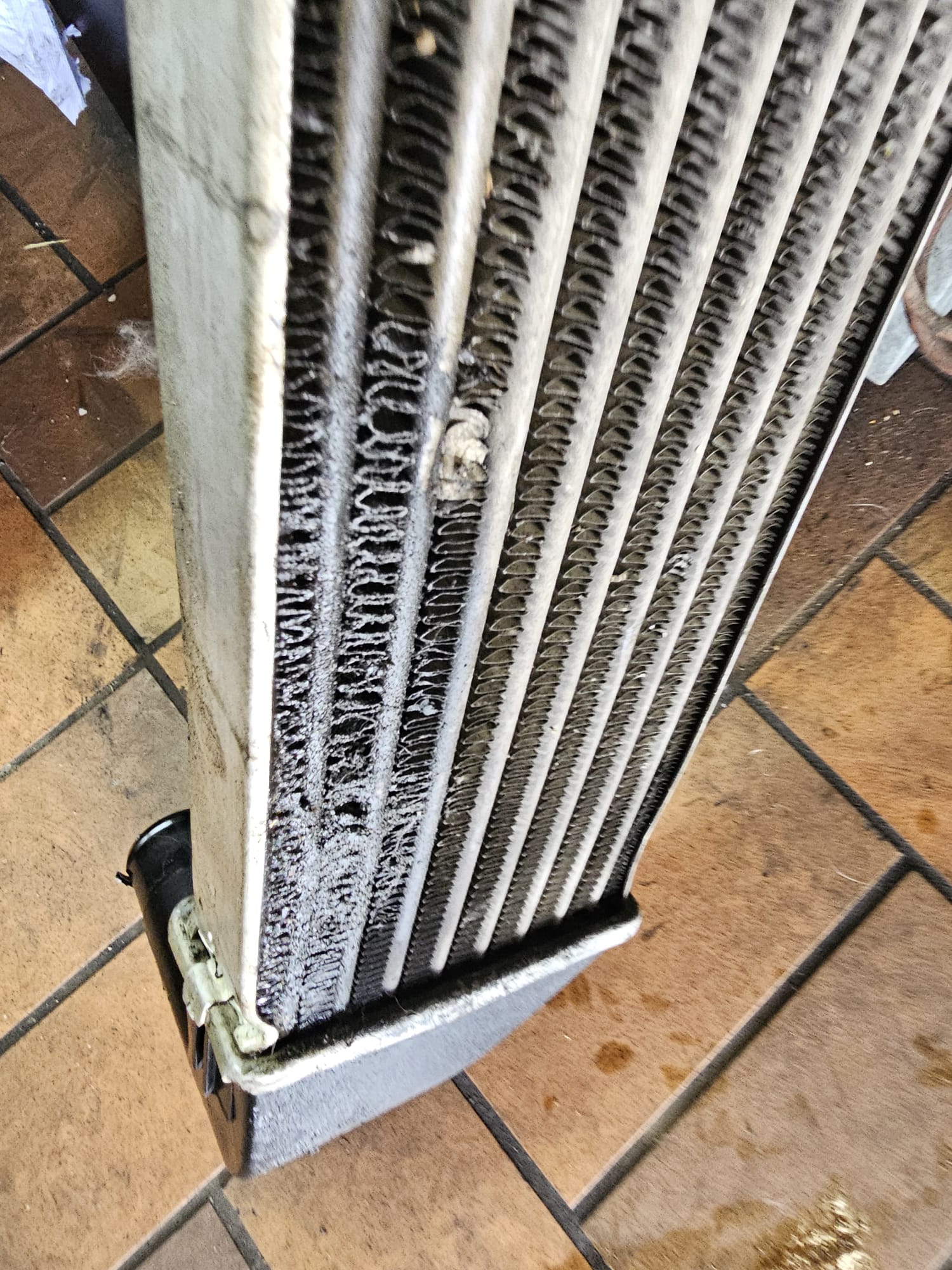

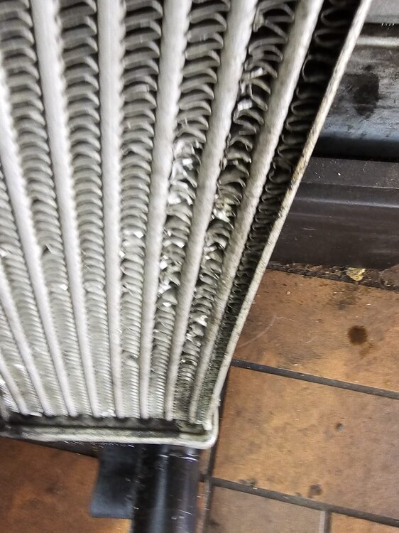

Ja, der Kühler ist hinüber .
Der hat mich gefragt, ob ich damit was überfahren hätte.
Ist wohl von unten eingedrückt.

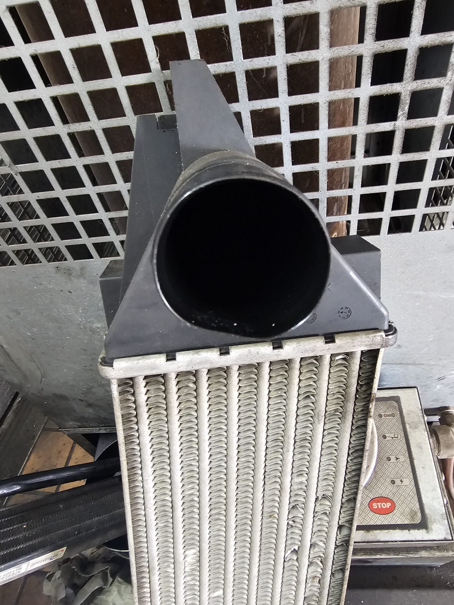

Bei so einer Ölproblematik ist der Ladeluftkühler ja meist außen vor. Die verölen von innen nur leicht.
Ich habe einen für den Aero (die 9-3er mit dem Tick mehr an Leistung) bei mir in der Garage rum liegen.
Der ist dicht und funktioniert.

Also ein MY 2003 mit B205E Motor mit Automatik?! Aus Nystadt, Finnland.
Uff, ich finde jetzt nur einen für die Baujahre:
Article : Ladeluftkühler
PartNo : 4729521
Usage : 2001-2003
Oder anders gesagt der für den B235R https://www.esaabparts.com/viewparts.php?searchpart=1&section=413962086 sollte der gleiche sein wie für die kleineren Motoren ab 2001: https://www.esaabparts.com/viewparts.php?searchpart=1&section=41396297
Was auch der Angabe mit VIN im EPC entspricht.

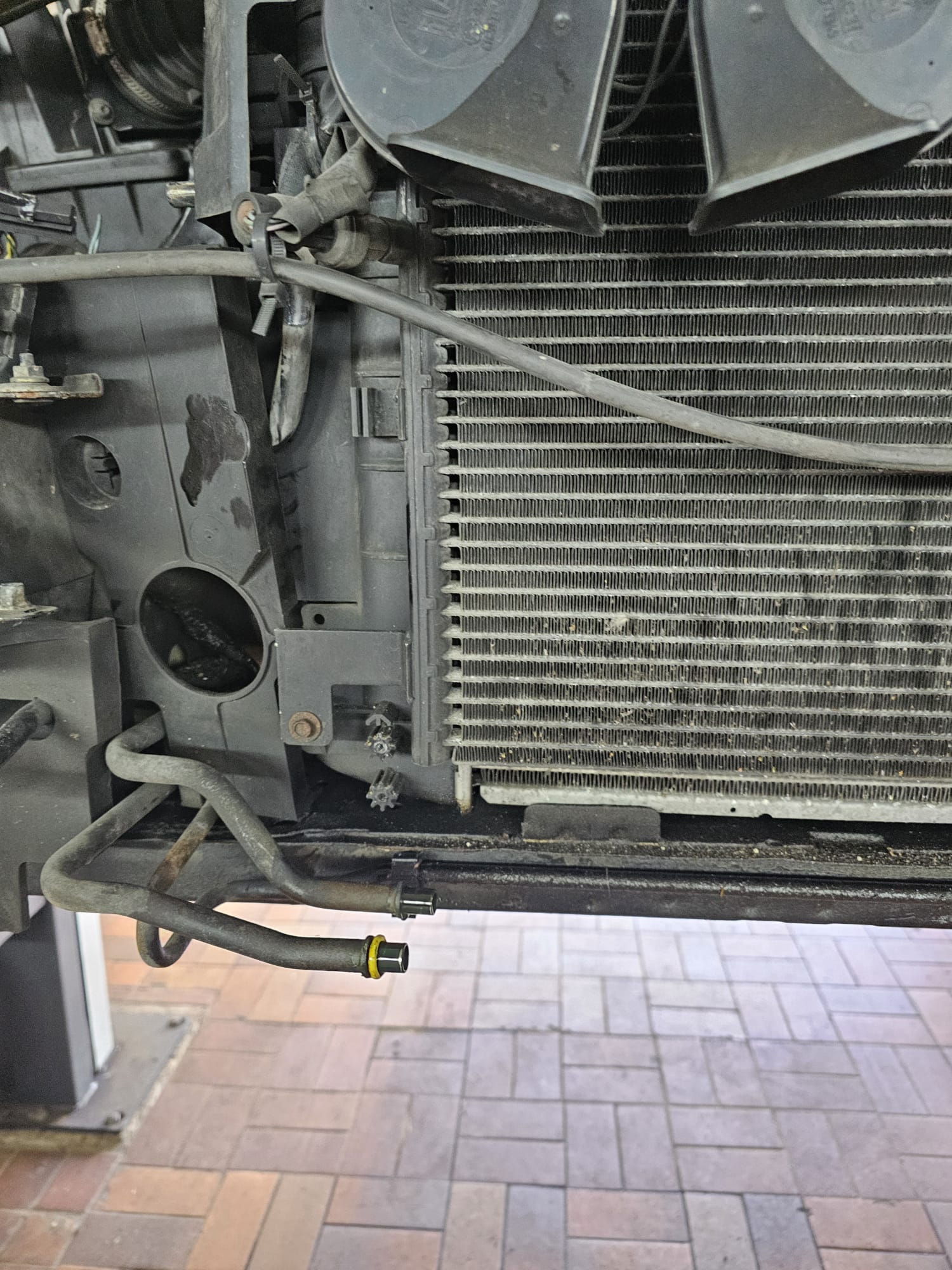

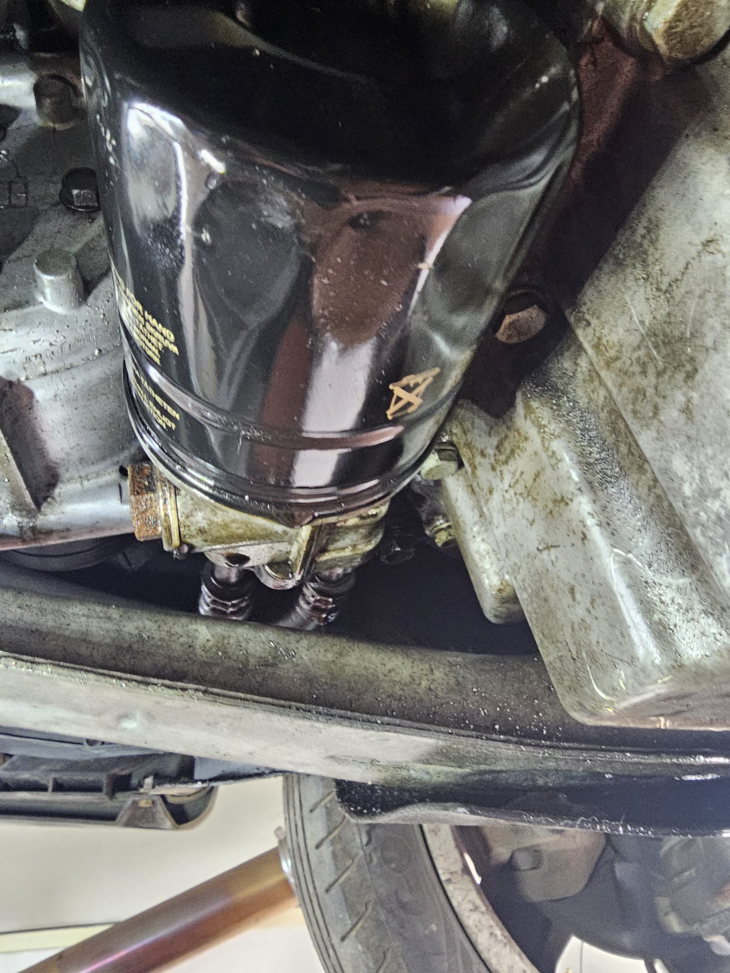

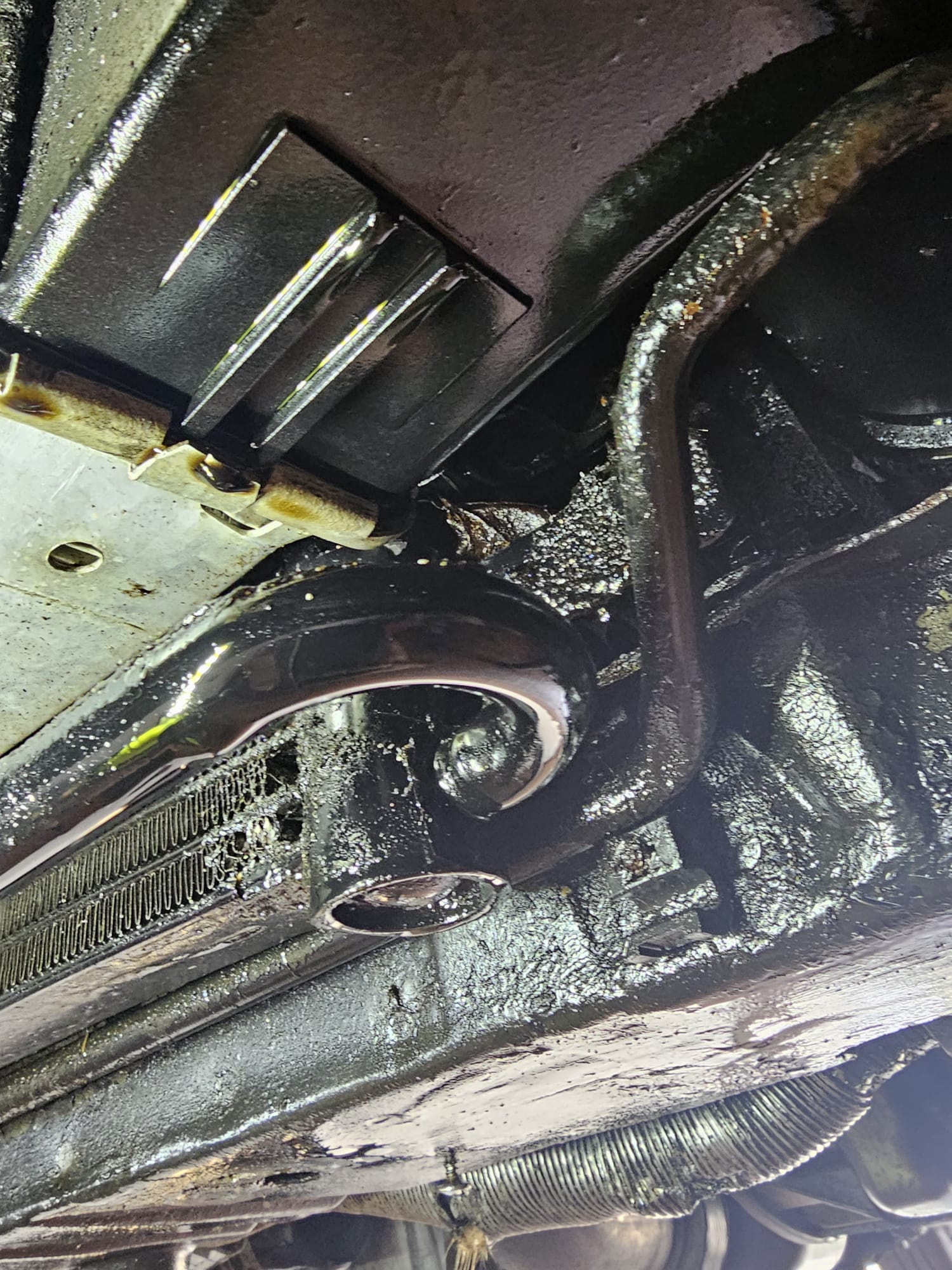

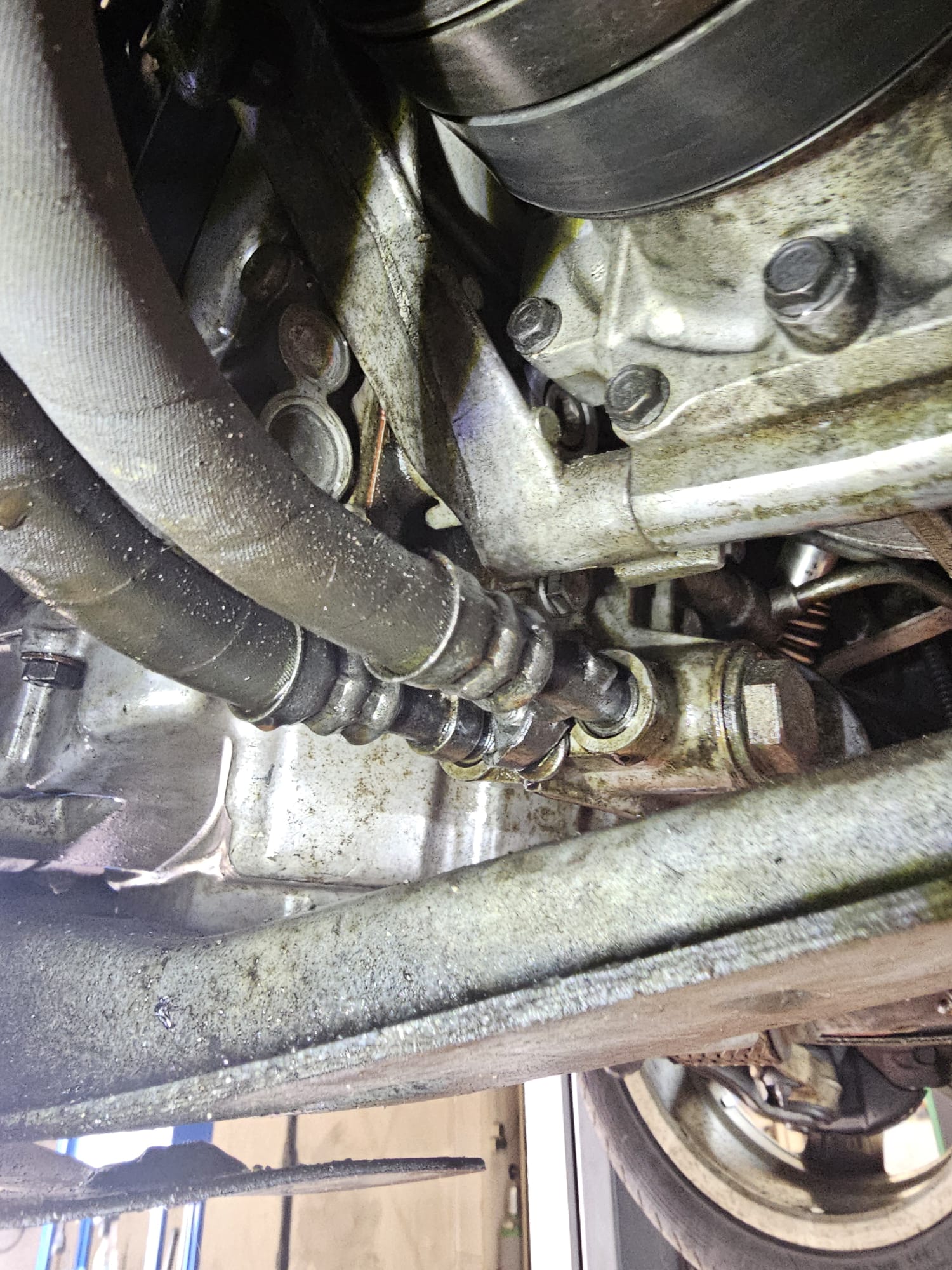

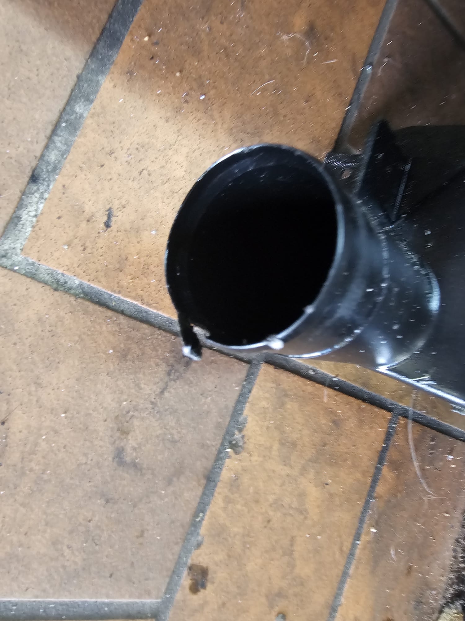

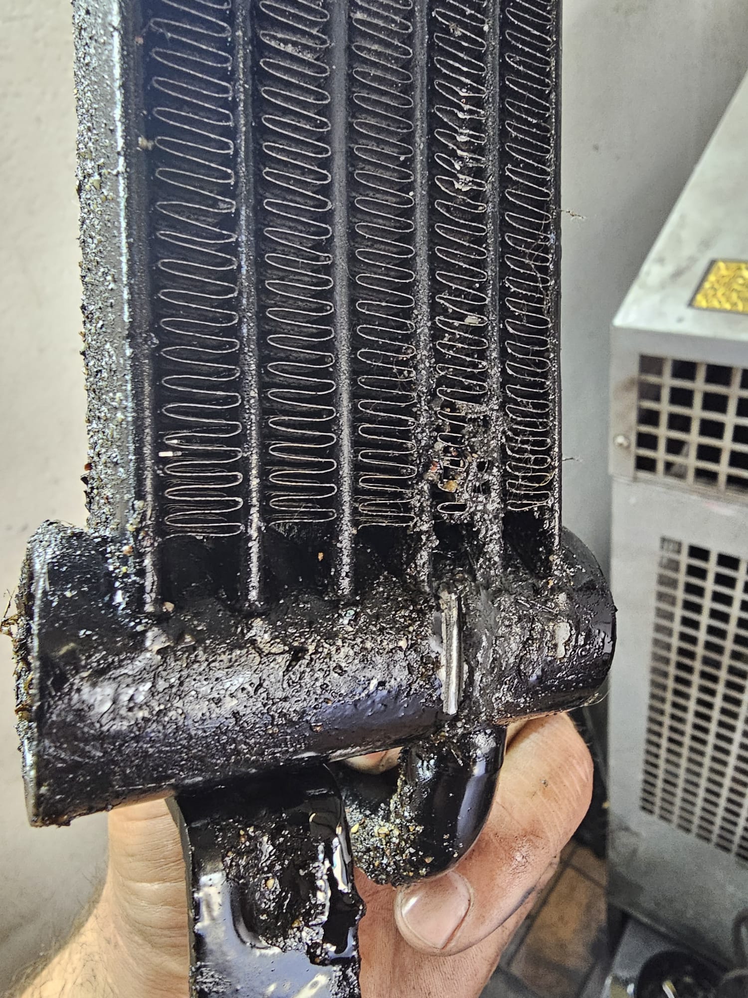

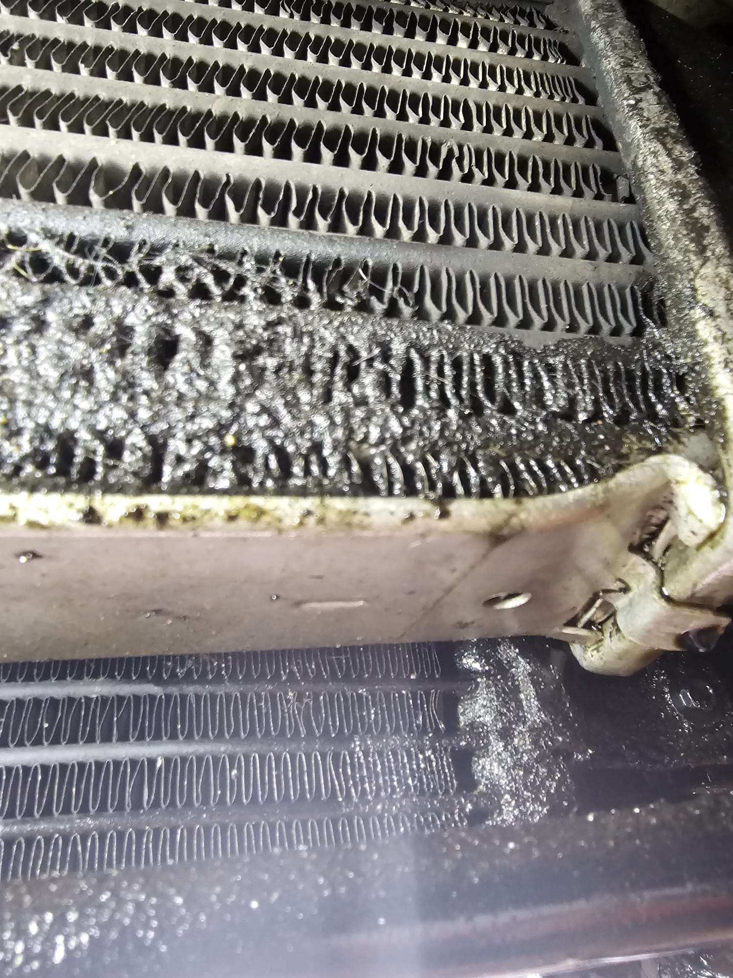

Nun habe ich die ersten Bilder erhalten und muss das erstmal verdauen.
Auch wenn man keine Ahnung hat, wie ich, so ist doch nicht zu übersehen, dass dies richtig scheiße aussieht.
Der Turbolader muss also auch neu.
Darf ich euch nochmal bemühen?
Wer kann mir Empfehlung geben?
Skandix? Was vergleichbares?
Ich stelle gleich mal die Bilder vom aktuellen Zustand ein.
Herzgruß aus der Eifel

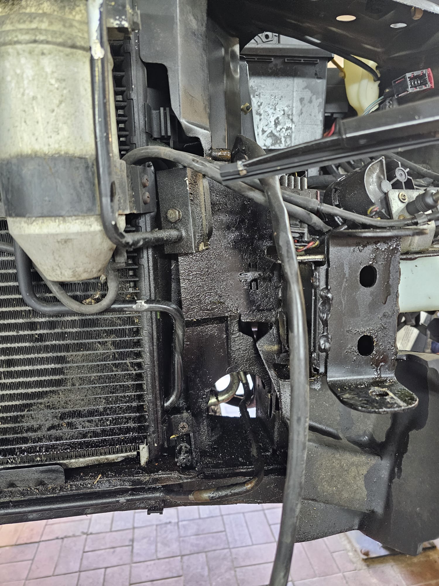

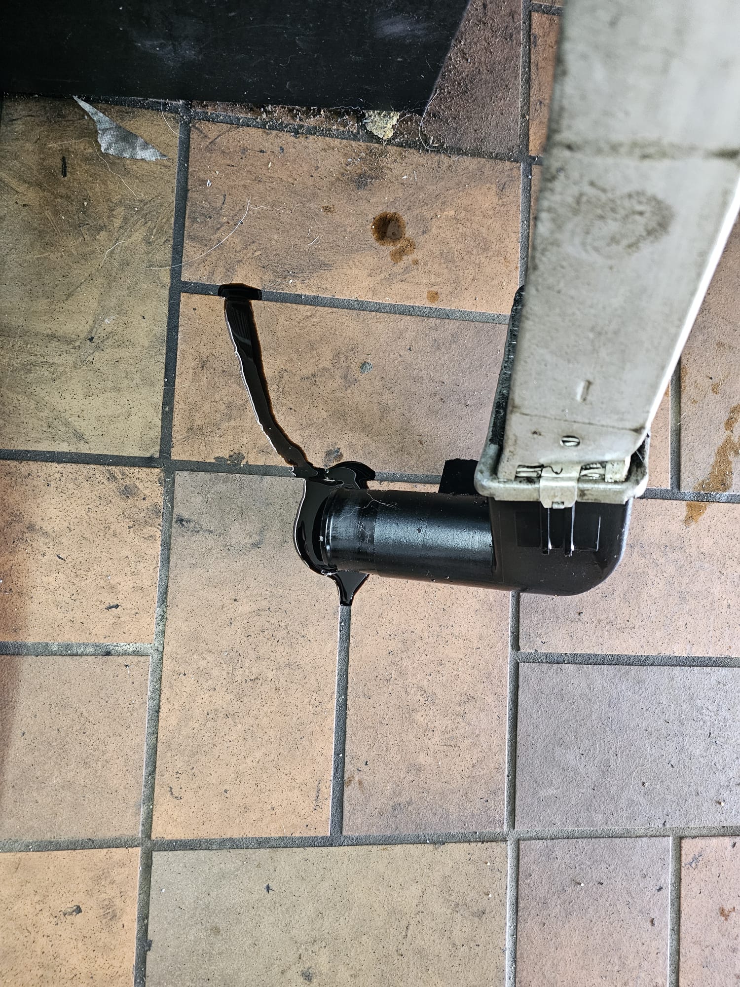

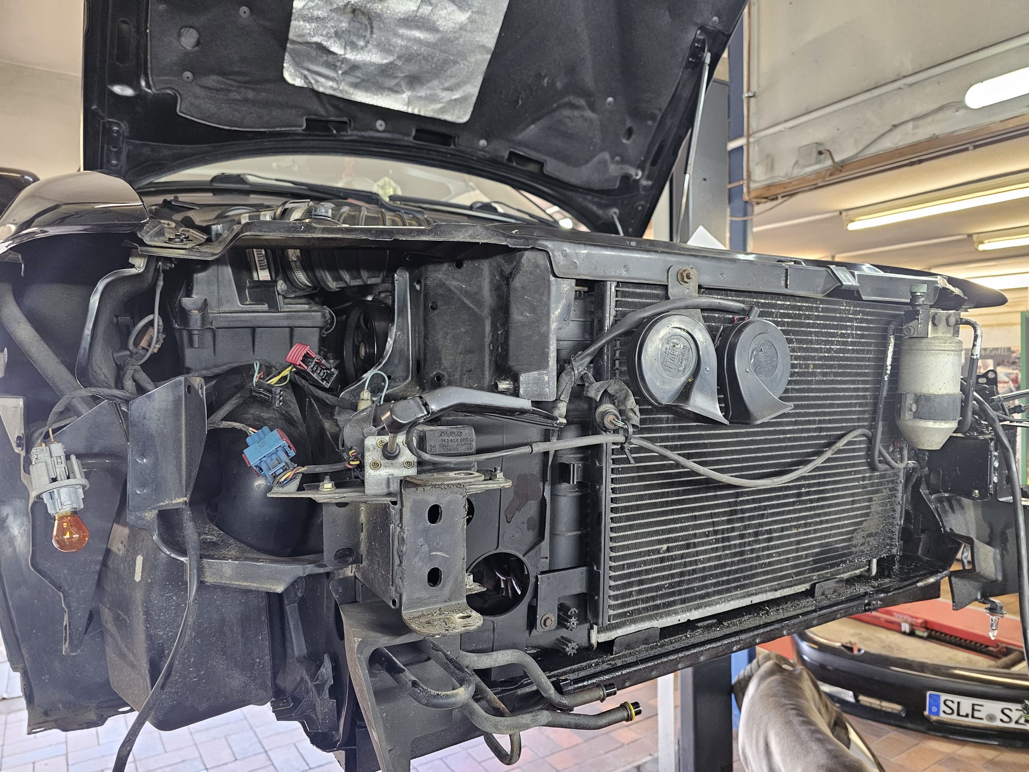

Hier sind die Bilder....
Hat mir ziemlich den Tag verhagelt

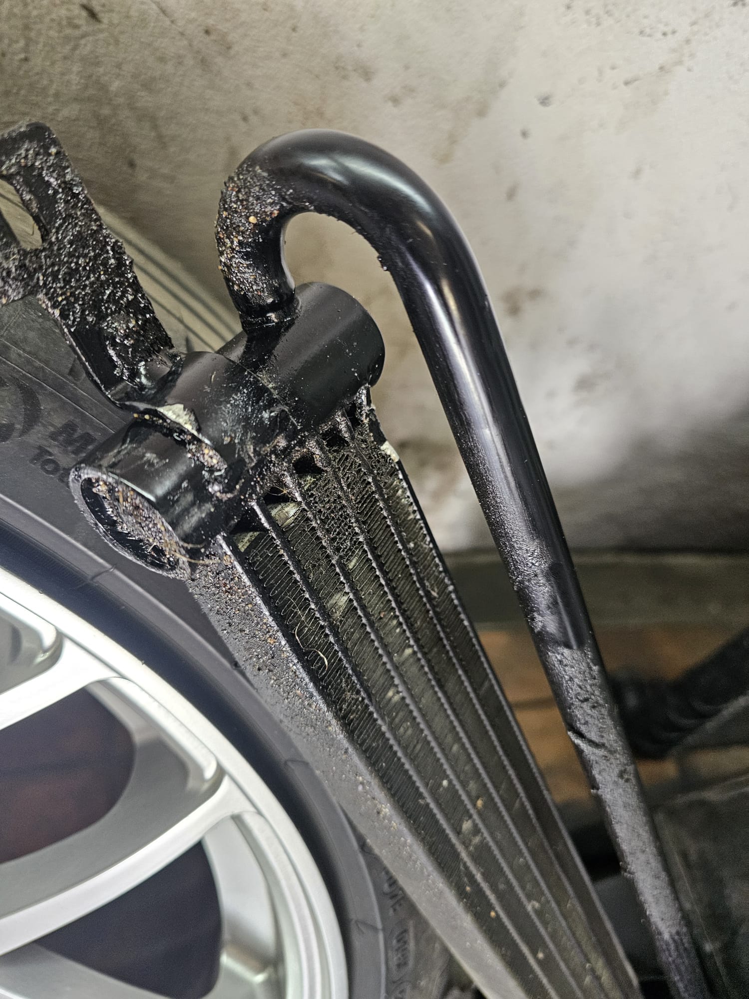

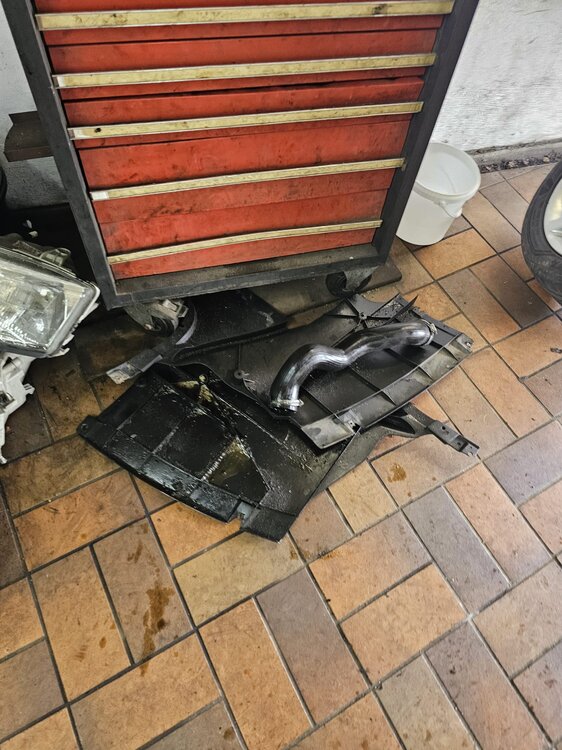

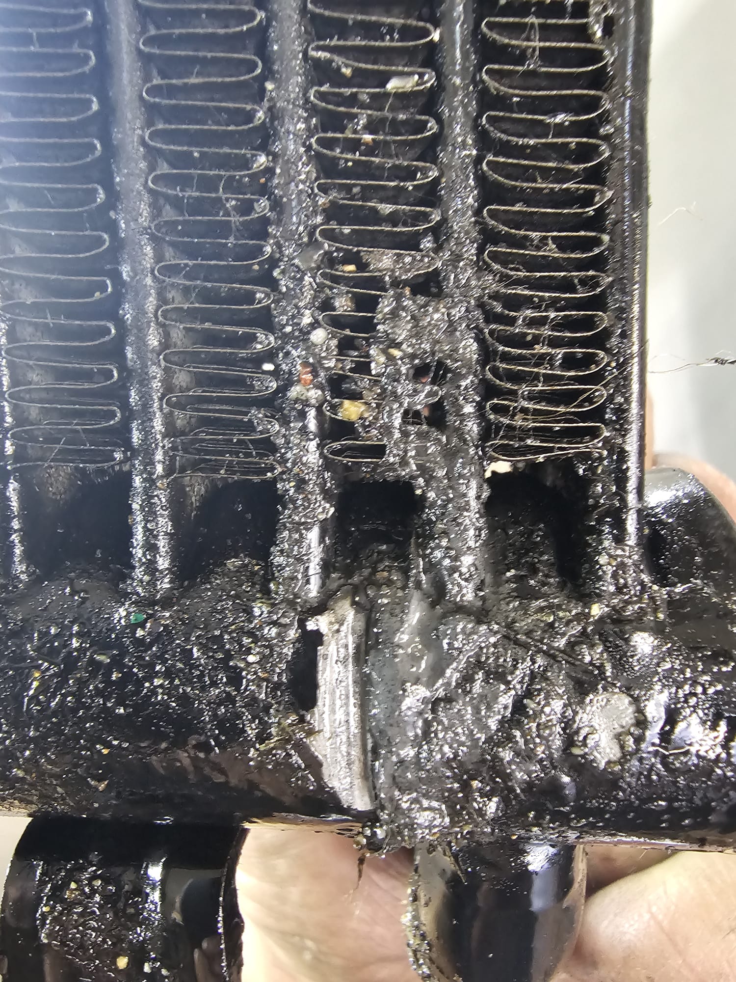

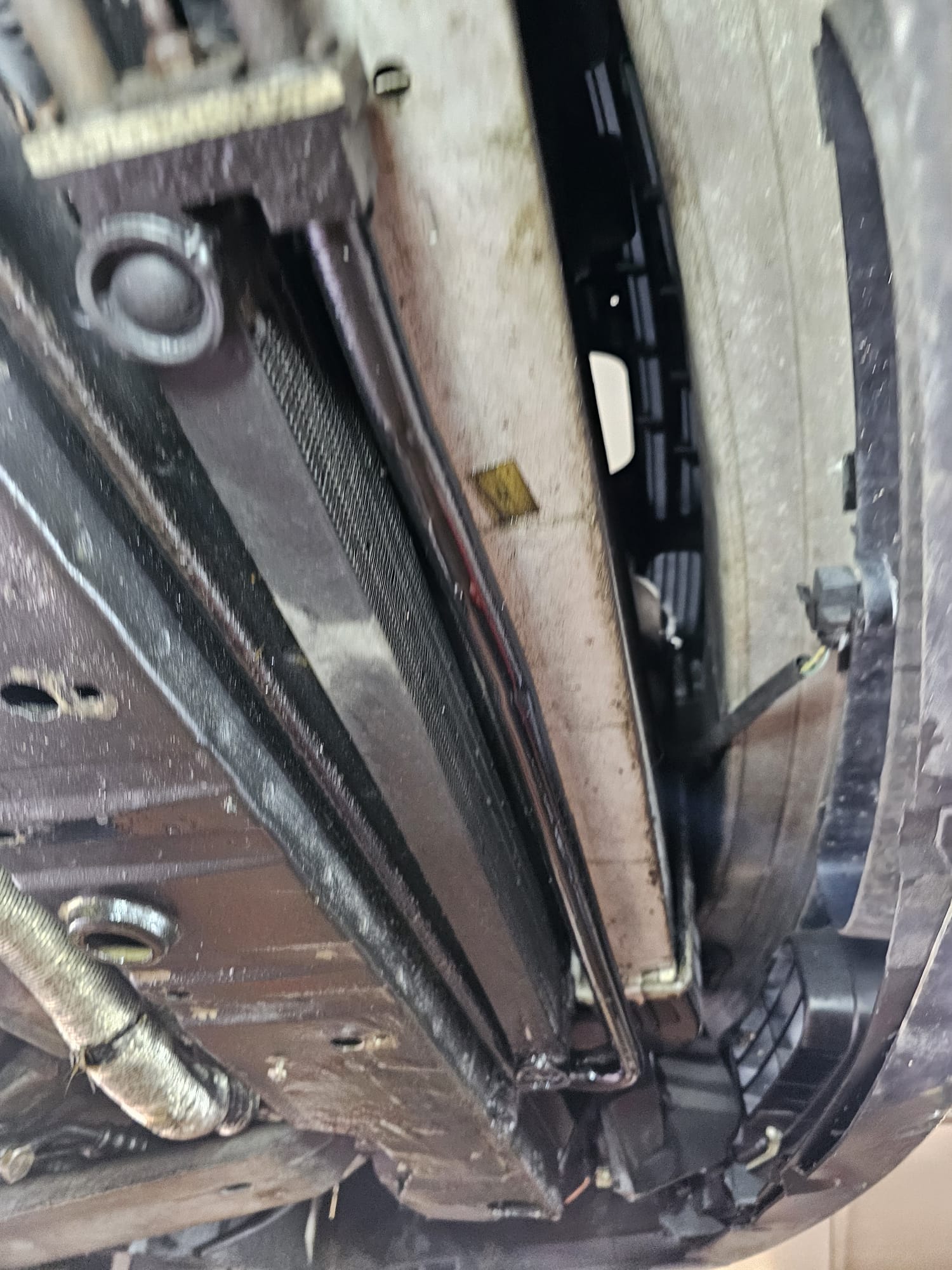

Und hier noch der Rest...
Puh, ganz schön ölig da vorne links. :puke: Aus der Ferne natürlich kaum zu beurteilen wo das alles her kommt. Der Ölkühler sieht recht neu aus, aber der Knick in der Leitung, wenn ich Bild ..27 richtig interpretiere, gehört da nicht hin.
Wenn da schon alles auseinander ist, dann ist die Betrachtung für jemanden, der reparieren lässt, natürlich eine andere aus für mich, der sowas alles selber schraubt. Ich kann auch erstmal alles sauber machen, kostet mich nur Zeit, kein Geld und testen.
Weißt du woran das festgemacht wurde? Warum oder was an dem defekt ist?
Beim Turbo würde ich vermutlich eher zu einem gebrauchten oder zur Überholung greifen. Ich meine da gibt es auch in Köln eine gute Adresse, aber da wissen andere hier vermutlich aktuellere Empfehlungen.
Ich frage mich immer noch wo das Öl da links (in Fahrtrichtung gesehen) ausgetreten ist. Aus dem Ölkühler? Servoleitung? Aus dem Ladeluftkühler Öl, dass im Turbo ausgetreten ist? ...
Moin,
und ja, der Ölkühler sieht nicht alt aus; im Gegenteil. Als ob an den Leitungen zum Ölkühler der Austritt wäre. Entweder durch oder nicht richtig angeschlossen.
Ich schließe mich [mention=2503]Flemming[/mention] an; das Öl wischt man erstmal weg. Warum sollte der Turbolader hin sein? Solange der keinen Schaden hat und selbst große Mengen Öl weiter bis in den Abgasstrang transportiert, kann die Welt hier noch in Ordnung sein.
In Ladeluftkühlern sammelt sich ja erst nach einer großen Laufzeit etwas Öl an. Aber nicht soviel.

Also ich weiß nicht, was du da siehst, aber offensichtlich ist der Ölaustritt ja auf der Fahrerseite. Wenn es vom Ölkühler kommt, ist dieser dort in dem Bereich undicht.
Die Anschlußleitungen vom Ölkühler sind aber auf der Beifahrerseite, und da sieht es ja halbwegs sauber aus.
Kommt das Öl ggf. aus dem defekten Ladeluftkühler? Der hat ja da auf der Fahrerseite einen Knick und an der Vercrimpung des Kunststoff-Seitenteils zum Alu-Kühlerelement ist ja auch alles ölig. Wenn dann noch innen drin massig Öl ist und die Werkstatt sich sicher ist, daß das Öl dort über den Turbolader hin gelangt, könnte das schon hinkommen.
[mention=17456]SiZe[/mention]: Was hat die Werkstatt denn zum Turbolader-Schaden gesagt? Was ist da genau kaputt?
