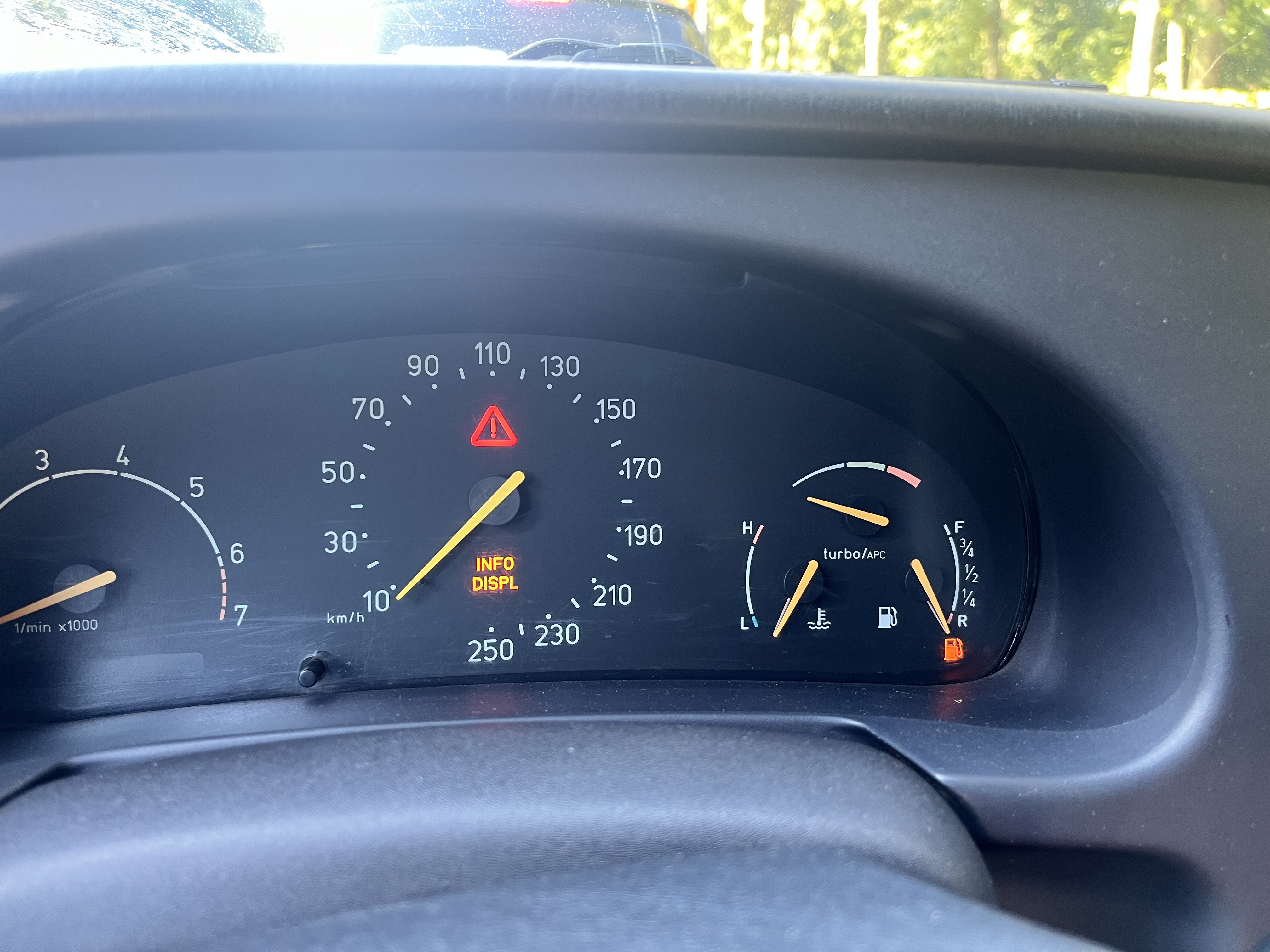

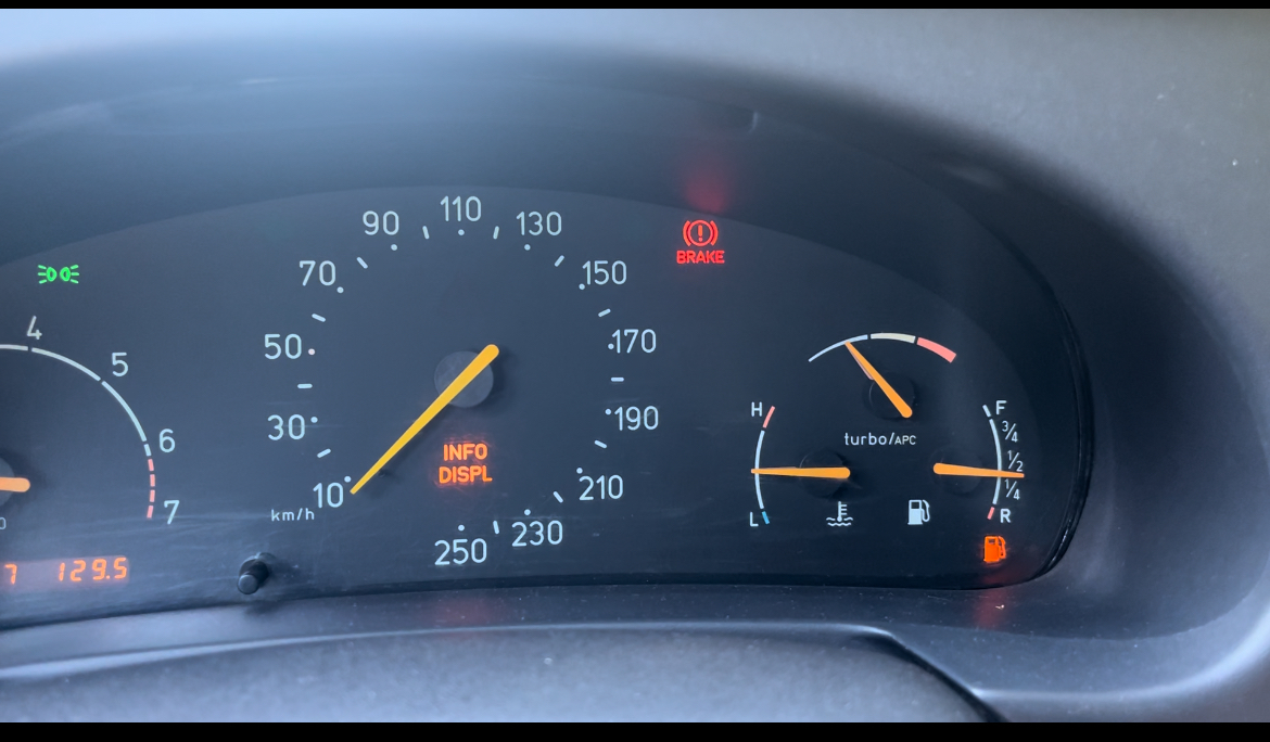

Hallo zusammen,
vielleicht hat jemand eine Idee hinsichtlich meines Problems der Anzeige: wie in den Bildern zu sehen ist leuchten im Wechsel folgende Symbole auf. Es tritt kurz auf und nach etwas längerer Fahrt ist es nicht mehr vorhanden. Erst wieder wenn der Wagen stand.
Vielen Dank im Voraus
Da solltest schnellstens den Vorrat an Bremsflüssigkeit prüfen!
Die Bedeutung der Warnlampen ist übrigens auch in der Bedienungsanleitung beschrieben - solltest du die nicht haben, gibt es die auch online.
Das war auch meine Vermutung aber da sich die Symbole von brake zu ! geändert haben war ich mir unsicher.
Das ! ist nur ein zusätzliches Signal, das die Aufmerksamkeit zusätzlich auf die Warnung lenken soll.
Ist es auch normal, dass dann die Tanknadel und Temperaturanzeige ausfällt?
Nein, das natürlich nicht.
Was könnte das sein? Hast du eine Idee?

Ich habe gerade nach der Bremsflüssigkeit gecheckt und es ist maximal gefüllt.

Danke für deinen Hinweis. Bei mir taucht der Fehler direkt nach dem Start auf und ggf. nach max. 10 min Fahrt wieder. Bei etwas längerer Fahrt ist der Fehler nicht.

Hallo zusammen,
ab heute habe ich merkwürdigerweise einen ganz anderen Fehler in der Anzeige. Nur dass die Symbole ganz schwach sind und flackern.
Fahren tut er ganz normal. Vielleicht sind es wirklich die Lötkontakte bei 250T km?

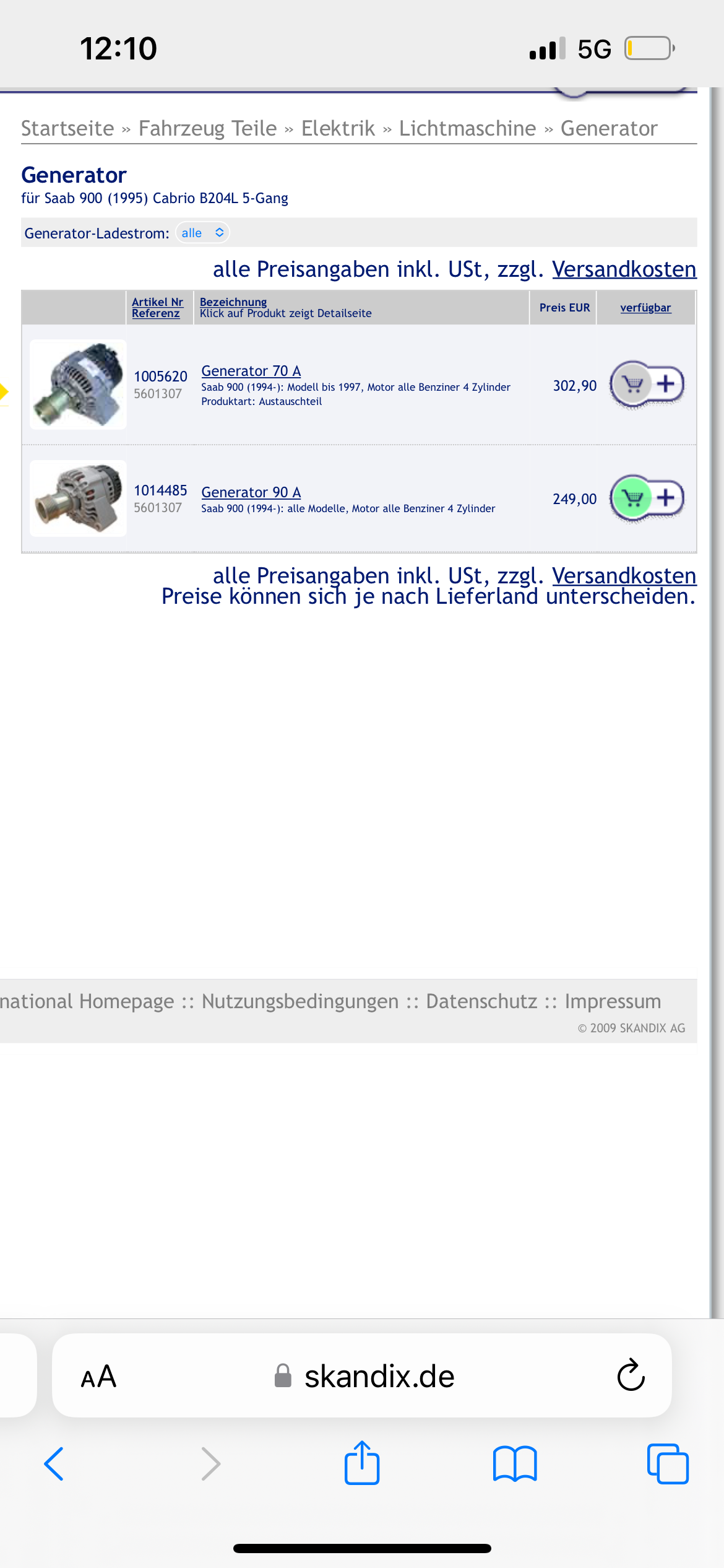

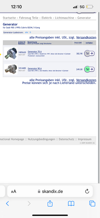

Welchen Generator würdet ihr bevorzugen? siehe Bild.
Ich würde das nicht bei Skandix kaufen, die sind da meines Erachtens zu teuer.
Schau mal bei den üblichen Online-Portalen falls du nicht im örtlichen Handel kaufen willst. daparto.de gibt immer eine gute Übersicht und die Dinger kosten da deutlich weniger.
