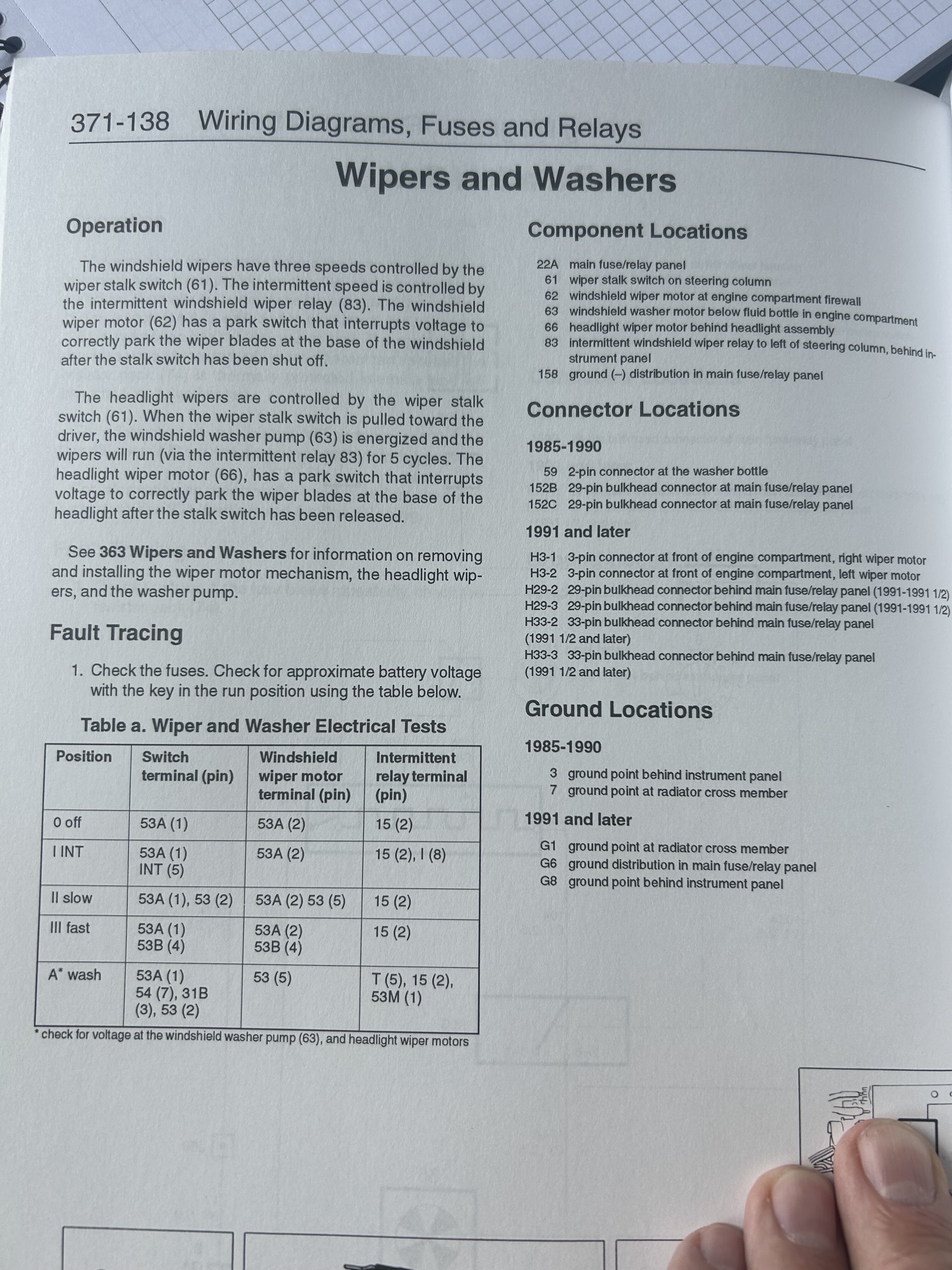

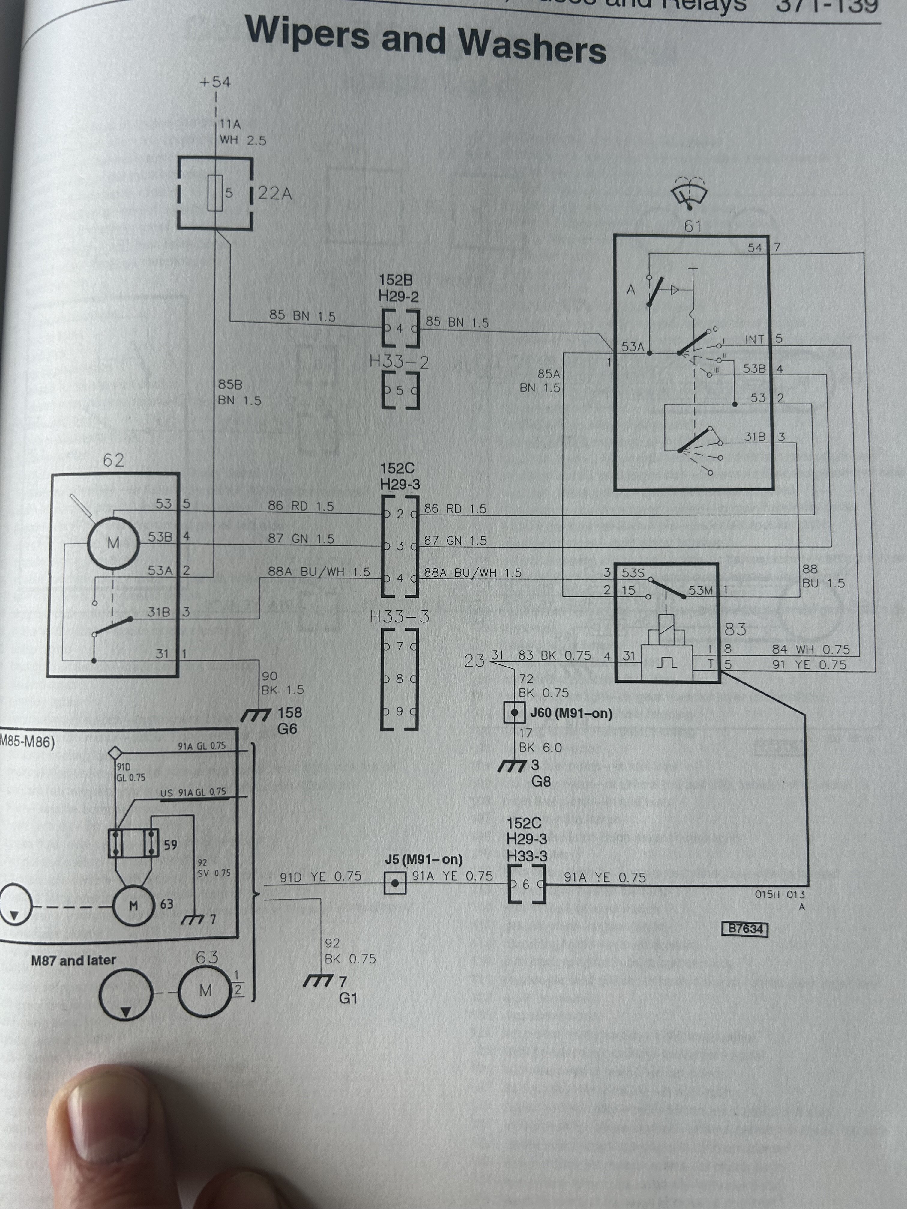

Bevor Du alles zerlegst, prüf mal ob Du an Pin 2 (53A) 12V findest.
Wäre auch mein erster Ansatz, erstmal nach dem nicht per Lenkstockhebel, sondern nur über den Zündschalter, geschalteten Plus zu schauen.

Du solltest bitte am Stecker am Motor messen. Die braune Leitung („BN“ im Schaltplan) sollte 12 V haben wenn Zündung ein ist.
Dass der Wischer bei Betätigung der Scheibenreinigung losläuft soll so sein, das Wasser soll ja weggewischt werden, und dann soll er mit den 12V auf der braunen Letung wieder bis zur Ruheposition laufen.

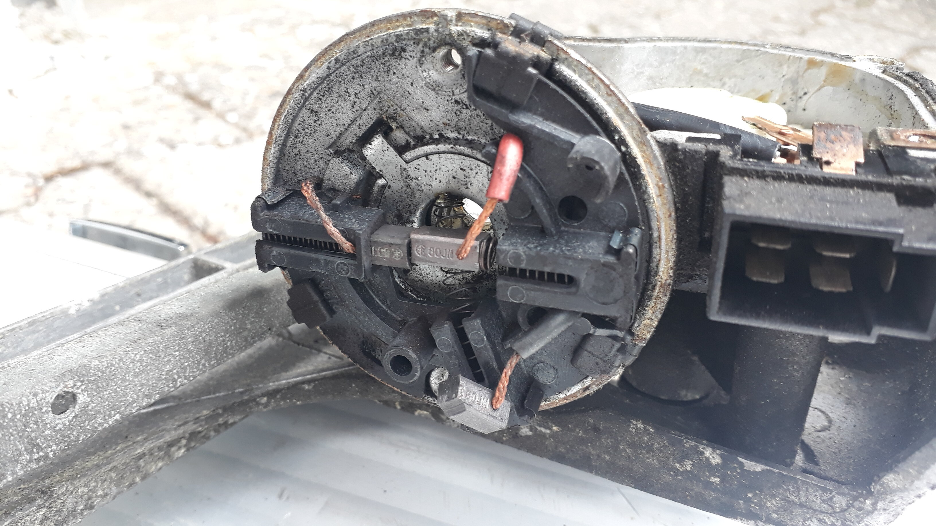

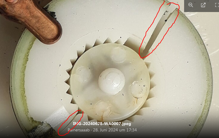

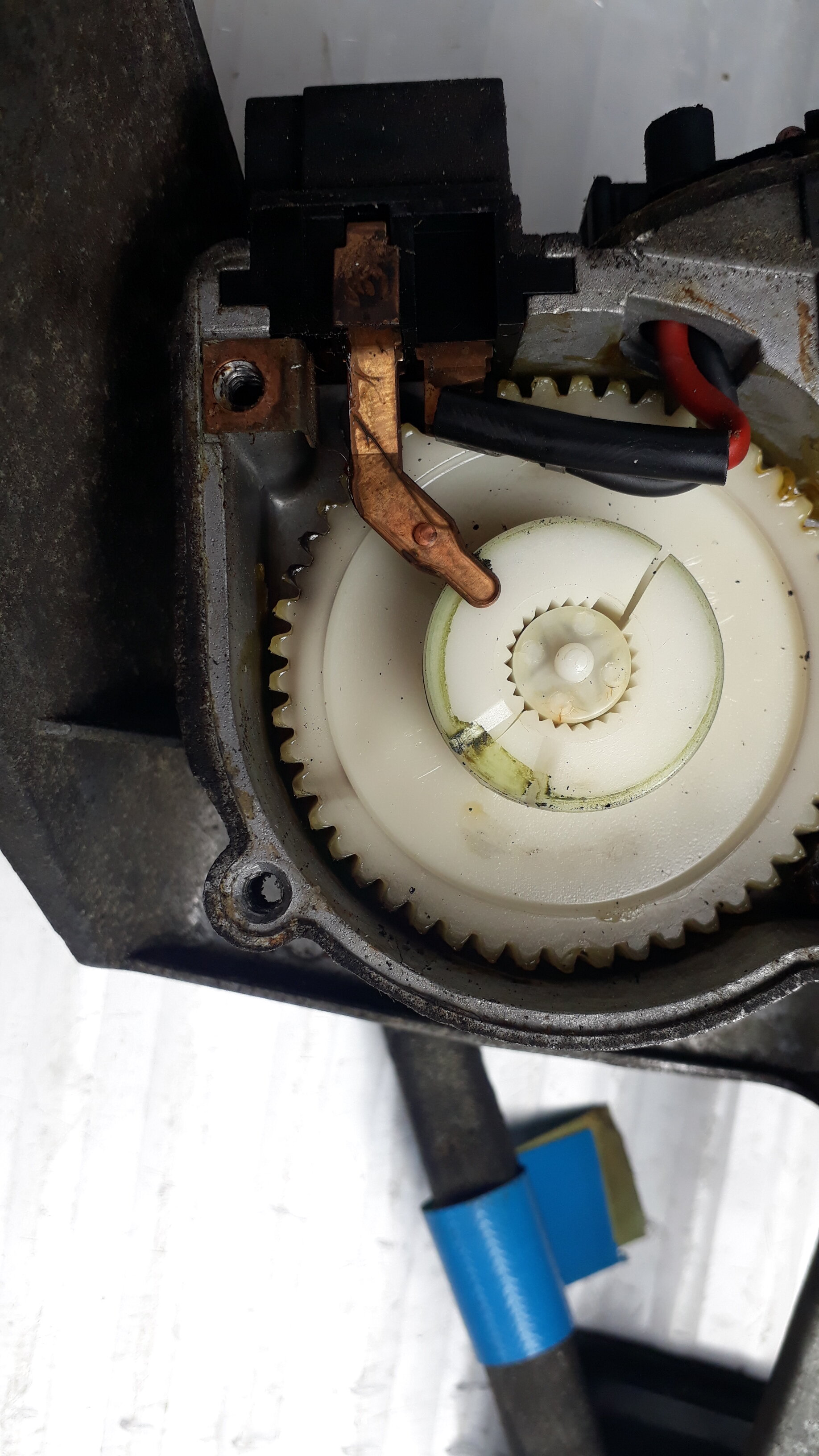

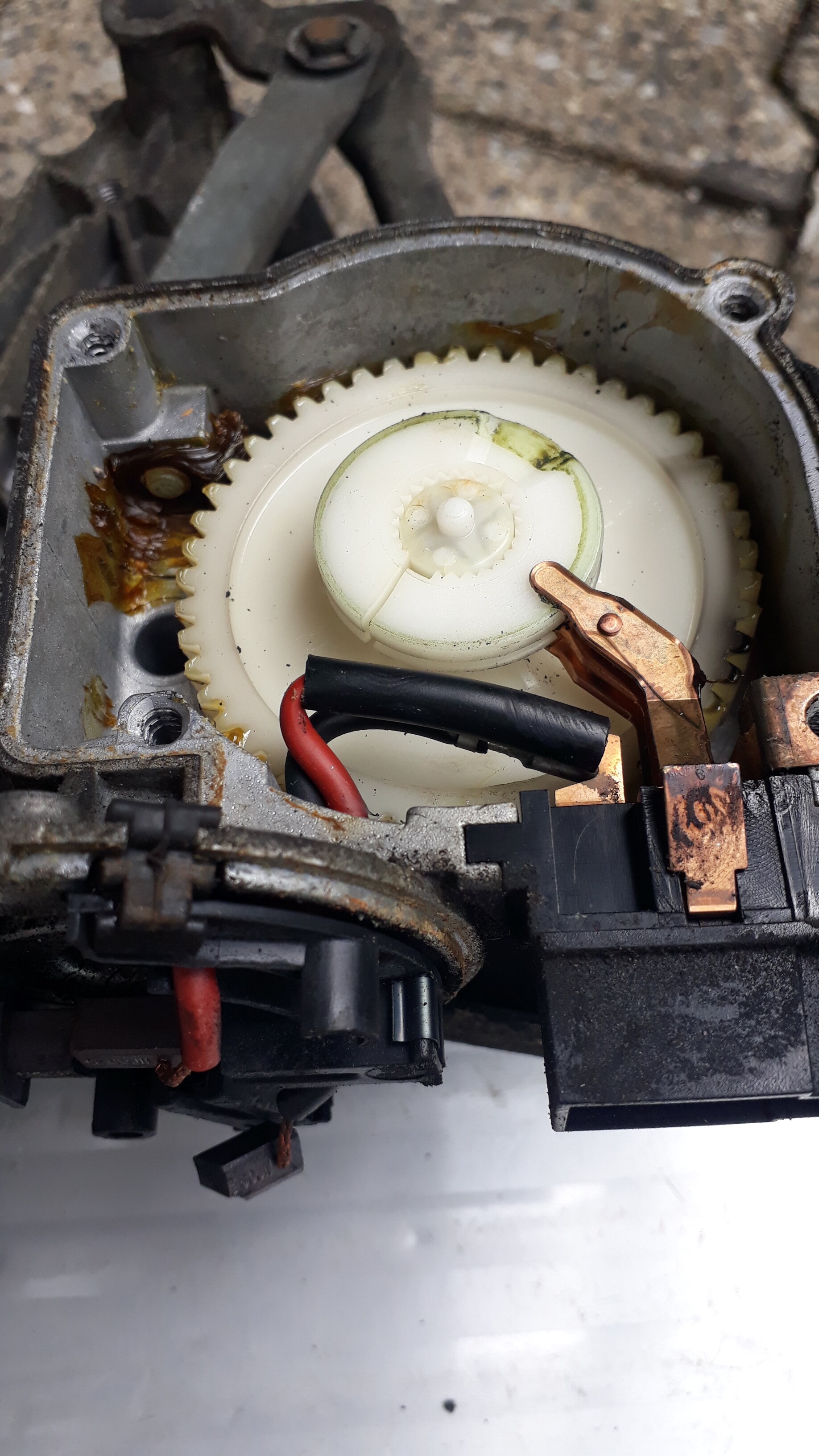

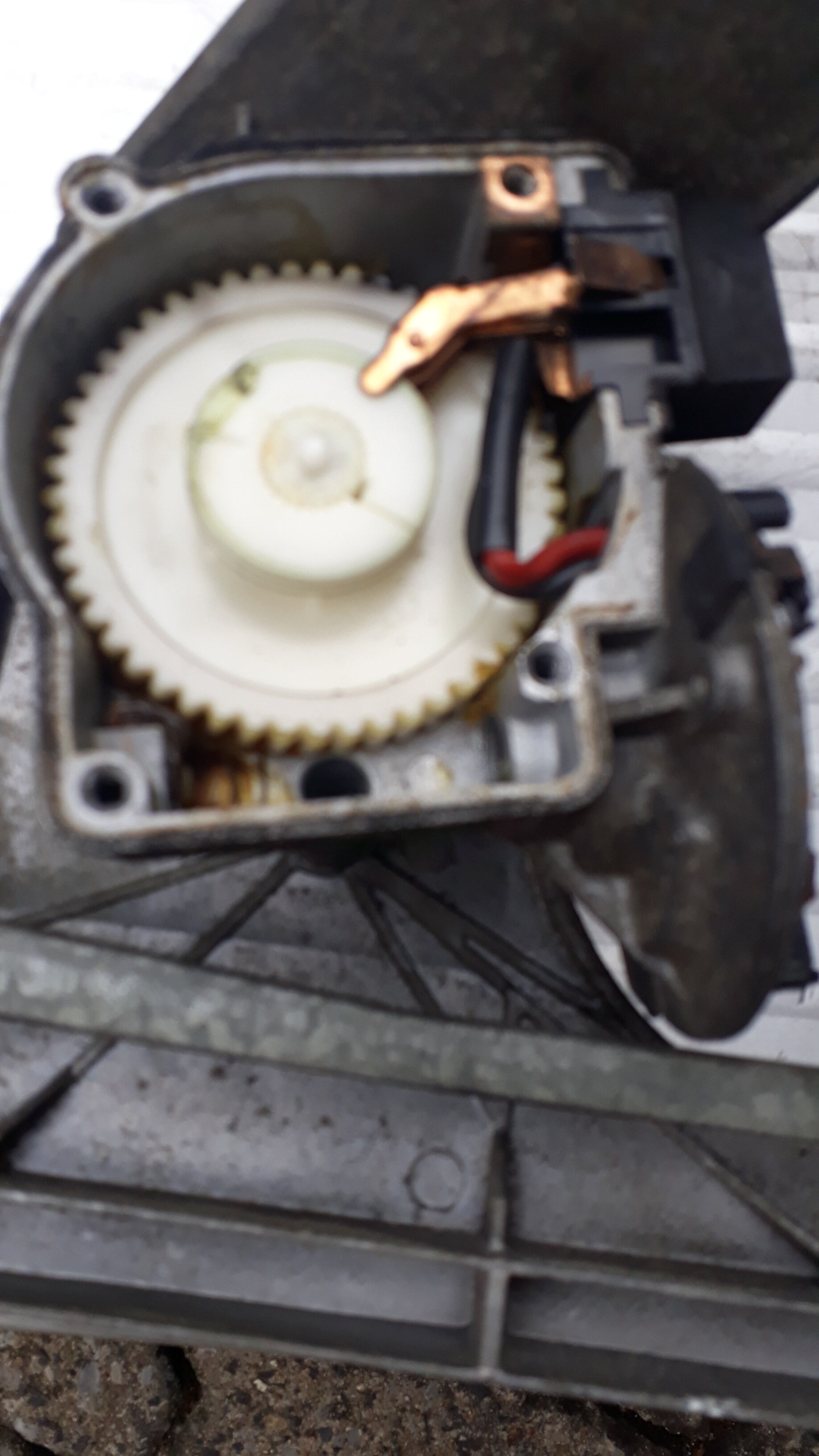

Hier mal anbei die Fotos vom Motor und eins vom Audole, weil fahren tut er ja trotzdem:hello:
  • Mitglied
Danke für die Fotos - hab so einen Motor noch nie von innen gesehen.
Aber ich denke, sie zeigen den Grund für das Problem deutlich?!
Nur auf die 3 Kohlebürsten kann ich mir noch kenen Reim machen... :confused:
edit: Zwei Geschwindigkeitsstufen...?!
Bearbeitet von patapaya
Hallo patapaya,
das ist ein Motor aus einer Schlachtung und nicht der Verbaute, und wo siehst du nun den Grund des Problems? Heute kommt das Auto sowieso zur TüV-Vorbereitung und noch einige Kleinigkeiten(nach fast 8Jahren des schlafen`s):redface:

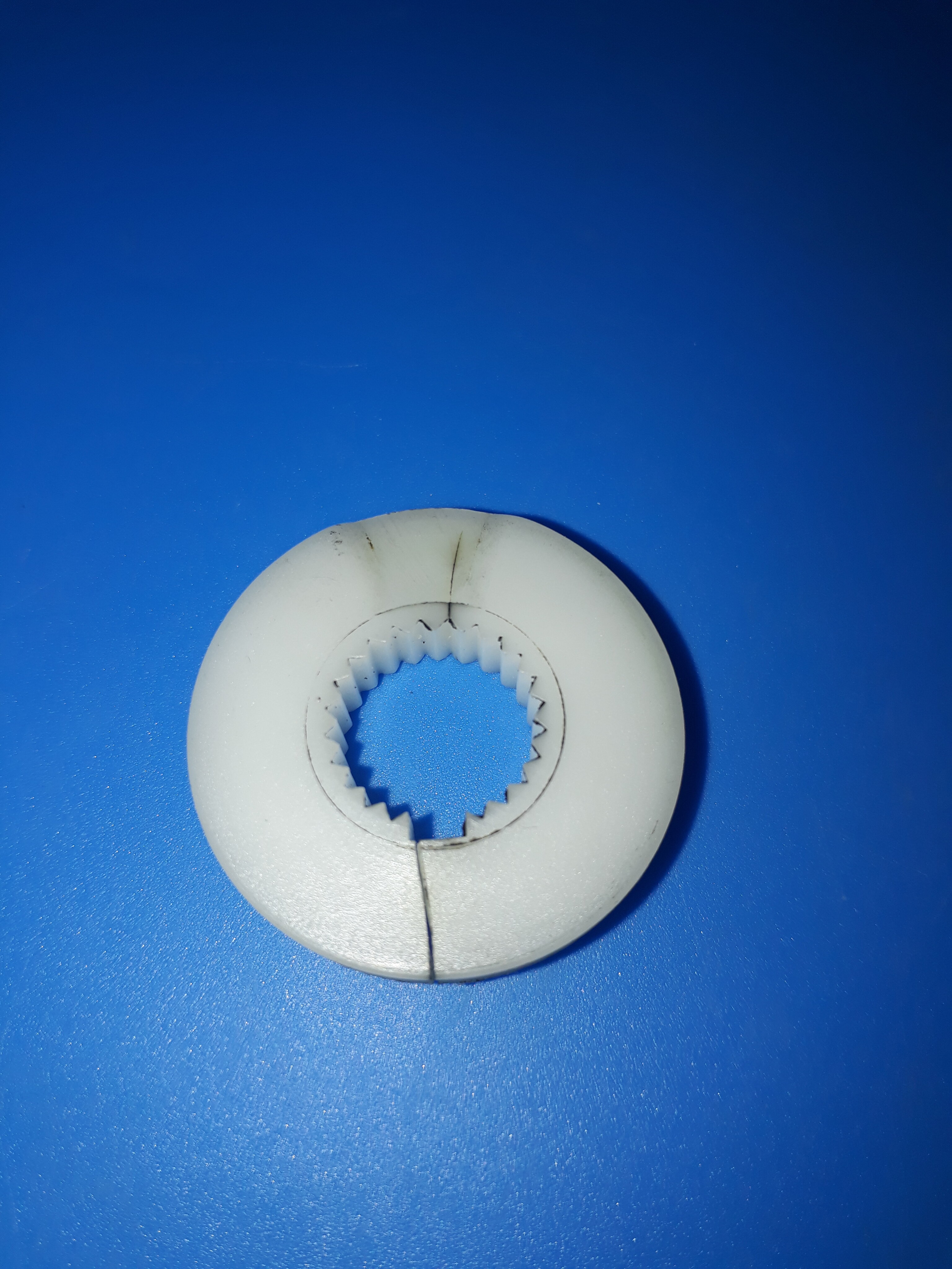

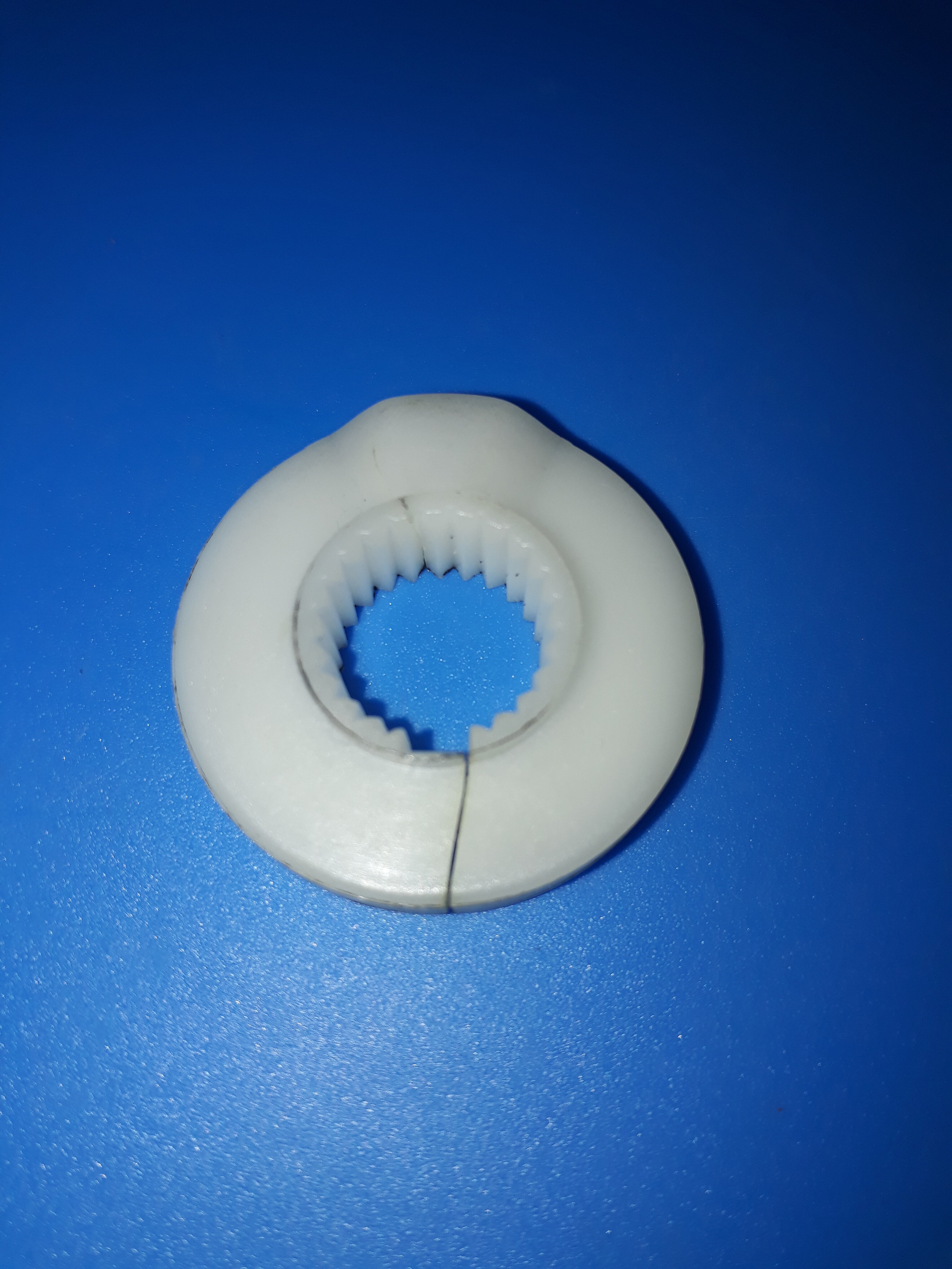

Hallo patapaya, das ist ja wie oben beschrieben nicht der Motor aus meinem Fahrzeug. Dieser hat ja beim Test(in ausgebautem Zustand)funktioniert:eek:. Ich bin aber froh ihn mangels Zeit mit diesem Bruch nicht verbaut habe. Hier nochmal 2 Fotos, ich wüßte auch nicht, das es damals beim Schlachtfahrzeug welches ich 2 Winter gefahren habe irgendwelche Probleme gegeben hätte. Wagen steht ja jetzt in der Werkstatt, bin gespannt ob der Fehler gefunden wird.
Viele Grüße
Rainer

Bei meinem Scheibenwischer hatte ich auch so ein kaputtes Steuerrädchen für das Zurückfahren in Nullstellung. Das Rädchen konnte ich reparieren, aber nun wie und richtig montieren?
Mir ist nicht klar, wie das kleine Steuerungsrädchen auf dem großen Rad stehen muss, damit die Nulltstellung korrekt ist. Und auch wie das kleine Rädchen auf dem großen dann richtig fixiert wird, so dass es sich nicht verdreht. Da ist keine Nase auf dem großen Rad...

ich habe da nichts repariert und der abgebildete Motor ist von einem Schlachter den ich bei dem besagten Defekt an meinem 900er verbauen wollte und vorher mal geföffnet hatte, dann den Bruch des Rädchens entdeckte. Wenn du die Bilder weiter oben anschaust, ist das ja in funktionierendem Zustand und so würde ich es wieder einsetzen. Ich "denke" der sucht sich selbst seine Ruhestellung und du setzt dann dem- entsprechend deine Wischerarme auf. Bin mir da aber nicht sicher, da gibt es hier bestimmt wissendere als Mich:redface:
