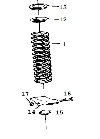

Ganz einfach - DIE Schraube mit der der Federteller am oberen Querlenker vorne verschraubt wird - Ist ne Durchgangsschraube mit Mutter.
Siehe Bild, Nummer 16 und 17
Ahh, klar!
Müßte meines Erachtens normaler metrischer Kram (evtl. Feingewinde) sein.
Meines Wissens hats am unteren QLenker das einzige zöllige Teil an der ganzen Hütte (zumindest am genazen Fahrwerk).
..Meines Wissens hats am unteren QLenker das einzige zöllige Teil an der ganzen Hütte (zumindest am genazen Fahrwerk).
Noch nen unchristliches Zollgewinde hats am Schiebedachmotor (Lucas sei Dank :eek:)
Da stört es aber nicht sonderlich.
Da ich die Schraube nicht da habe und morgen auf dem Weg zur Halle noch beim Schraubenhändler vorbei fahre:
Wenns metrisch ist dann wars doch irgendwas mit M12, Steigung etwas feiner als normal :rolleyes: oder?
Dann aber auf die Festigkeit achten! Müßte wirklich noch mal jemand auf den Kopf 'ner orginalen Schraube schauen. Dürfte zumindest eine 8.8 sein, denke ich mal. Oder?
