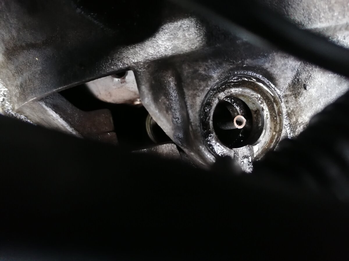

Getriebe raus ist genau das was ich vermeiden möchte, auch wenn das die professionelle lösung ist.
Bremsleitungsverbinder gibt's ja auch, fragt sich bloss wie ich die da dran bekomme.
Hm, das das alles sehr beengt ist, kann ich mir das kaum vorstellen. Ich mein, was hast du zu verlieren?
Probier halt, ob du die Leitung durch die Öffnung in der Getriebeglocje so weit raus gezogen bekommst, daß du da einen Verbinder drauf bekommst und auch noch den Bördel pressen kannst. Ich glaube nicht, daß das klappt, aber Versuch macht kluch.
Wenn das klappt, dann müßtest du halt noch den Alublock mit dem Entlüfter modifizieren oder einen gleichwertigen Ersatz dafür "erschaffen".
Ehrlich gesagt, ich würde mir den verzweifelten Aufwand sparen und jetzt in den saueren Apfel beißen, um es einmal richtig zu machen.
Ja, ist doof. Aber wenn die Leitung unterhalb ihres oberen Fittings in der Glocke abgerissen ist, dann sehe ich leider auch nicht wie du da sinnvoll was flicken willst. Schau dir mal die Bilder an, ist direkt unter dem Fitting ab wenn ich das richtig sehe. https://a.allegroimg.com/original/11060f/5e7957624bf59ab5be6391f1168a/PRZEWOD-HYDRAULICZNY-Z-WYSPRZEGLIKA-SAAB-93-95-NOWY-ORYGINALNY-90522636

Also zum boerdeln fehlt mir da auch der Ehrgeiz, dachte eher daran in den Nippel ein Stück rohr einzuloeten und das mit einer schneidringverschraubung zu machen, wens die in der groesse gibt.
Ja, schon verstanden. Aber IMHO kommst du da trotzdem nicht dran ohne das Getriebe von Motor zu trennen. Das Ende müsste doch schon innerhalb der Außenfläche der Glocke liegen. Oder hast du die Spirale so weit gedehnt?
Sieht grad so aus.
Noch nix gedehnt.
Ich weiß, ich wiederhole mich. Aber das ist der Grund warum ich den Block mit der Knipex gehenhalte, damit mir das nicht passiert.
Da hilft wohl nur in dem sauren Apfel zu beißen. Wobei sich dann die Frage stellt was man dann gleich mit macht. Nehmer samt Ausrücklager, Kupplung und Simmerringe sind dann zugänglich. Wobei ich bei letzteren zur Fraktion "nicht anfassen wenn unauffällig" gehöre. Getriebeöl sollte man dann mit machen, ausgebaut kann man das alte besser oder vollständiger ablaufen lassen. (Darf man vollständig eigentlich steigern?)
Ich bin ja die faule Sau, mit der ganz duennen Nummer, also hab ich mal mit ner Schneidklemmverschraubung versucht, die sind übrigens auch für Bremsleitungen zugelassen, boerdeln war also gestern.
Zwischenstand ist nun so das anscheinend die originalleitung "a muckafitzala" dünner ist als eine Bremsleitung (4,75)
Stand ist nun die Verschraubung ist drauf, leider dreht sich selbige nun frei mit, ab und etwas hochziehen geht auch nicht, da eben brav eingeschnitten.
Ich bin frustriert....

  1. Es ist nicht dasselbe ob man eine schneidklemmverschraubung an der ueberwurfmutter oder am mittelteil festzieht, bei letzterem dreht sich das einschneidteil um die Leitung und erzeugt einen Einschnitt und wird nicht dicht.
