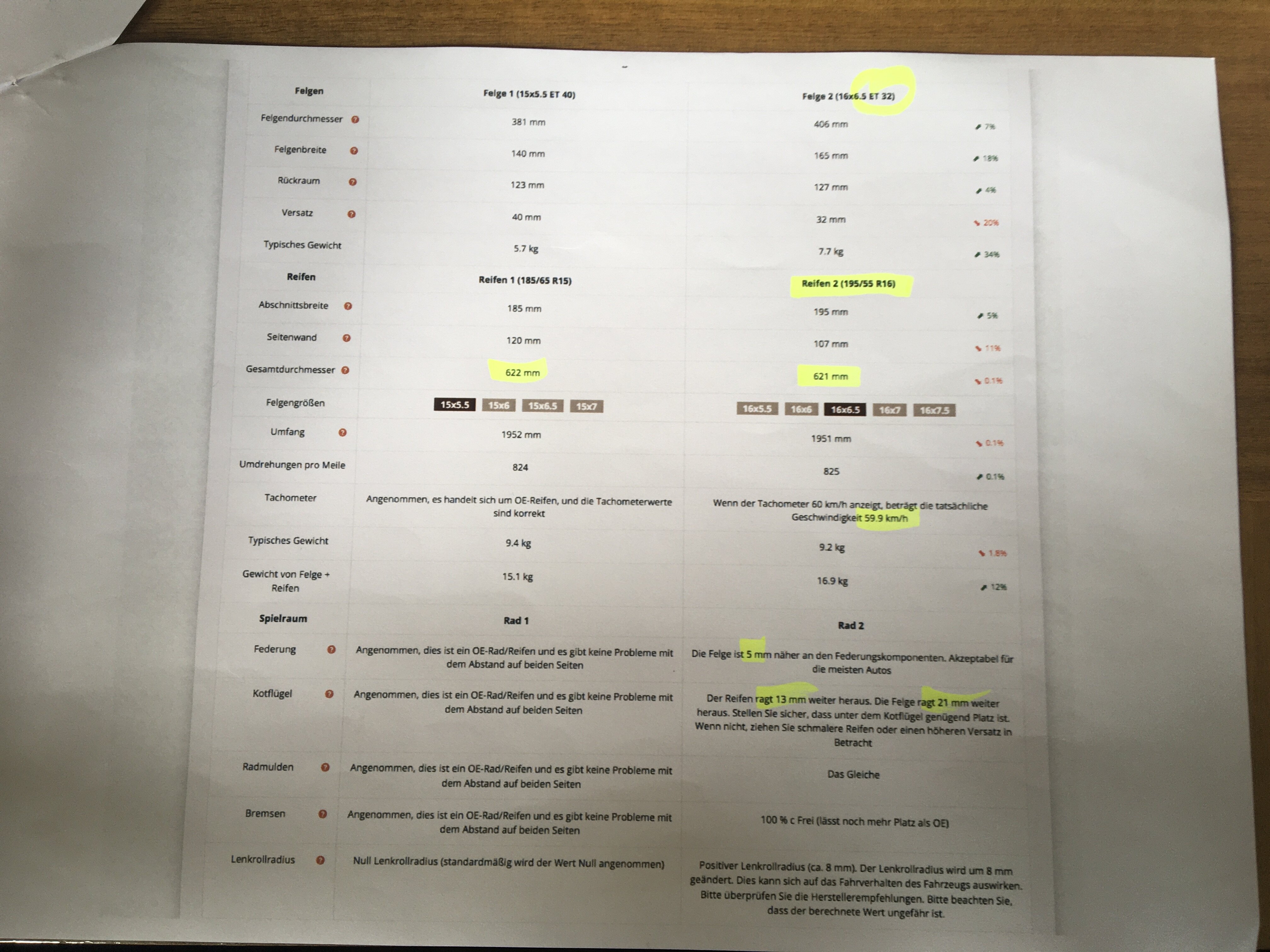

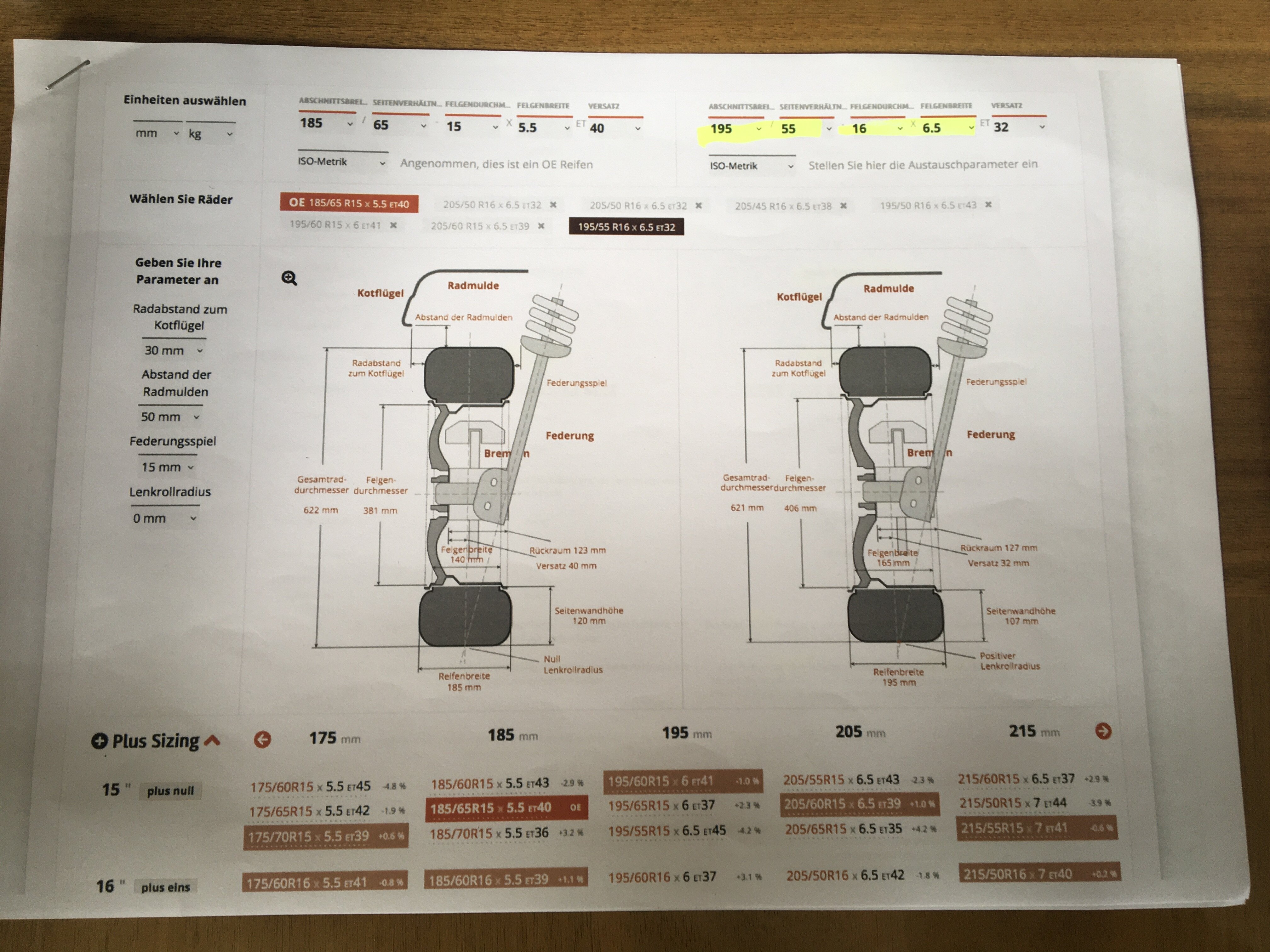

Ich habe so einen ziemlich genauen reifenrechner gefunden, bei dem man auch kotfügelanstand, federbein etc alles eingeben kann .
Ich bin nach 1000 weiteren Recherchen jetzt soweit, dass ich 6,5x16 bestelle ET mit 32. (das gibt es für meine ausgesuchte felge von cms - c23 )
und dann 195x55 reifen . (205x50 werden wohl zu breit sein .?)
was meinst du - passt diese Kombination ?

Das ist der reifenrecchner
Hier sieht man ganz gut die Unterschiede, wie die Felge und der Reifen weiter nach innen oder außen wandert. Ob das alles so stimmt, weiß ich natürlich nicht. Das Federbein scheint jetzt bei der 15 Zoll Felge schon ziemlich dicht am Reifen zu sein. Ich schätze nur 15 mm.
Ein Händler meinte noch, wenn die ET zu klein wird, dann gibst Probleme mit den bremsscheiben /-Sattel
Nee, dort wird es ja bei größerer ET tendenziell enger.
Je größer die ET, um so weiter steht das Rad innen.
Und je kleiner die ET, um so weiter steht das Rad außen. Dann wird es zwar am Radlauf einder, aber keinesfall an Bremssattel & -scheibe.
