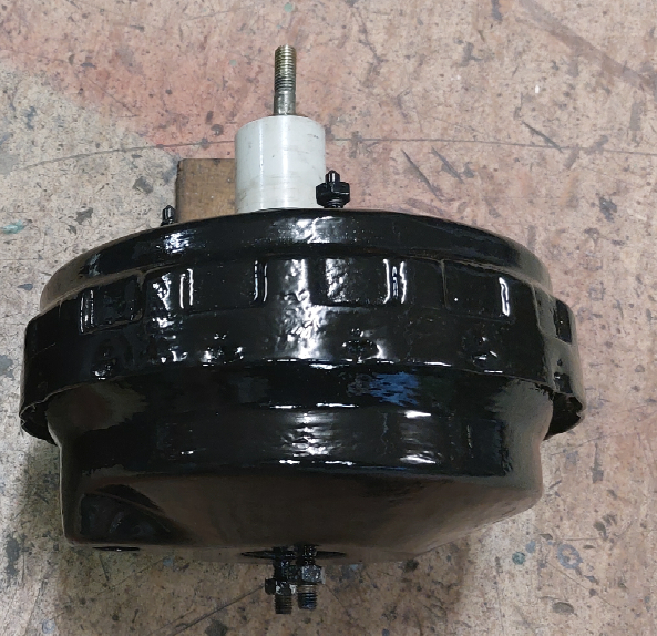

Evtl. ist es aber der Dichtring zum Innenraum hin. Saab hat hier keine eigene Teilenummer sondern nur einen kompletten BKV im Ersatzteilkatalog. Der BKV kommt von ATE. Es gibt für den Gummiring Ersatz aus Silikon.
Dazu muß der BKV nach Demontage des Bremsgeberzylinders ausgebaut werden. Das ist eine fummelige Angelegenheit, bei der gern einige Stunden ins Land gehen und bei der man regelmäßig Konservierungsbedarf findet.

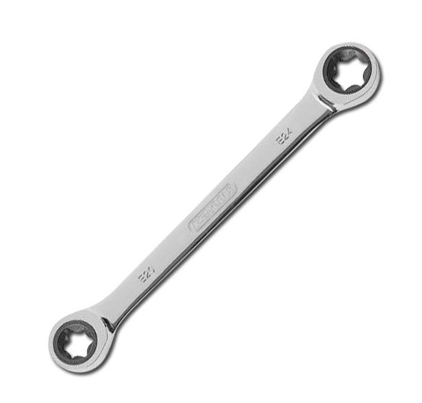

Mangels Patz empfiehlt es sich, Ratschenschlüssel zu benutzen.

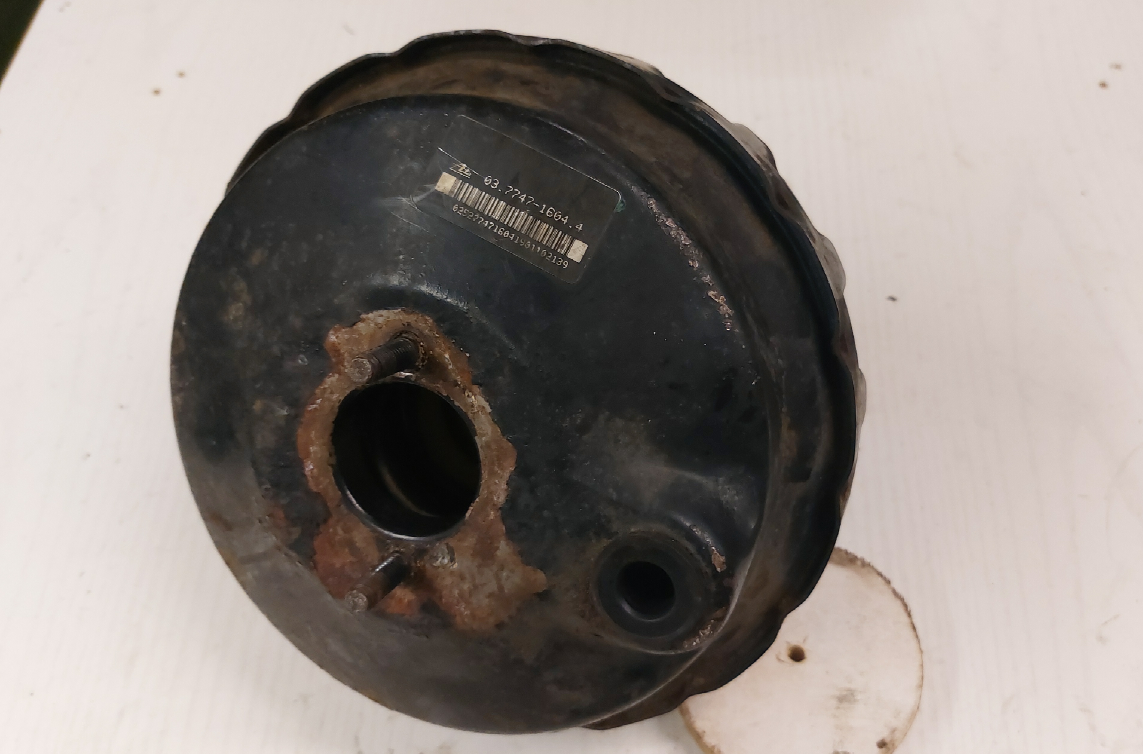

Ich kann mir allerdings gut vorstellen, daß die Korrosion nach 20+ Jahren fortgeschritten ist und daher die Dichtungen nicht mehr schlüssig anliegen.
Wieder einbauen würde ich den nur nach erfolgter Sanierung.

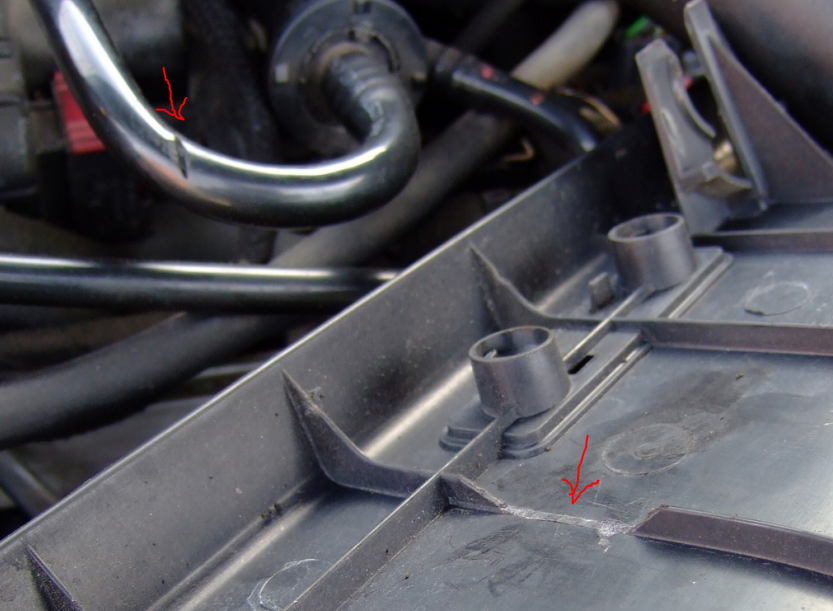

Hm, wo du das so schreibst und es sich hier ja um einen T7 handeln dürfte und ich davon ausgehe, dass es hier wie beim 9-5I aussieht, fällt mir noch die Stelle unter der Abdeckung über dem Ansaugkrümmer ein, an der eine Verstärkungsstrebe das U-Druckrohr zum BKV durchscheuern kann. Auch das kann pfeifen - ob abhänig von der Bremsbetätigung, kann ich allerdings nicht sagen.
Jepp, ist T7 und schaute mal nach.
