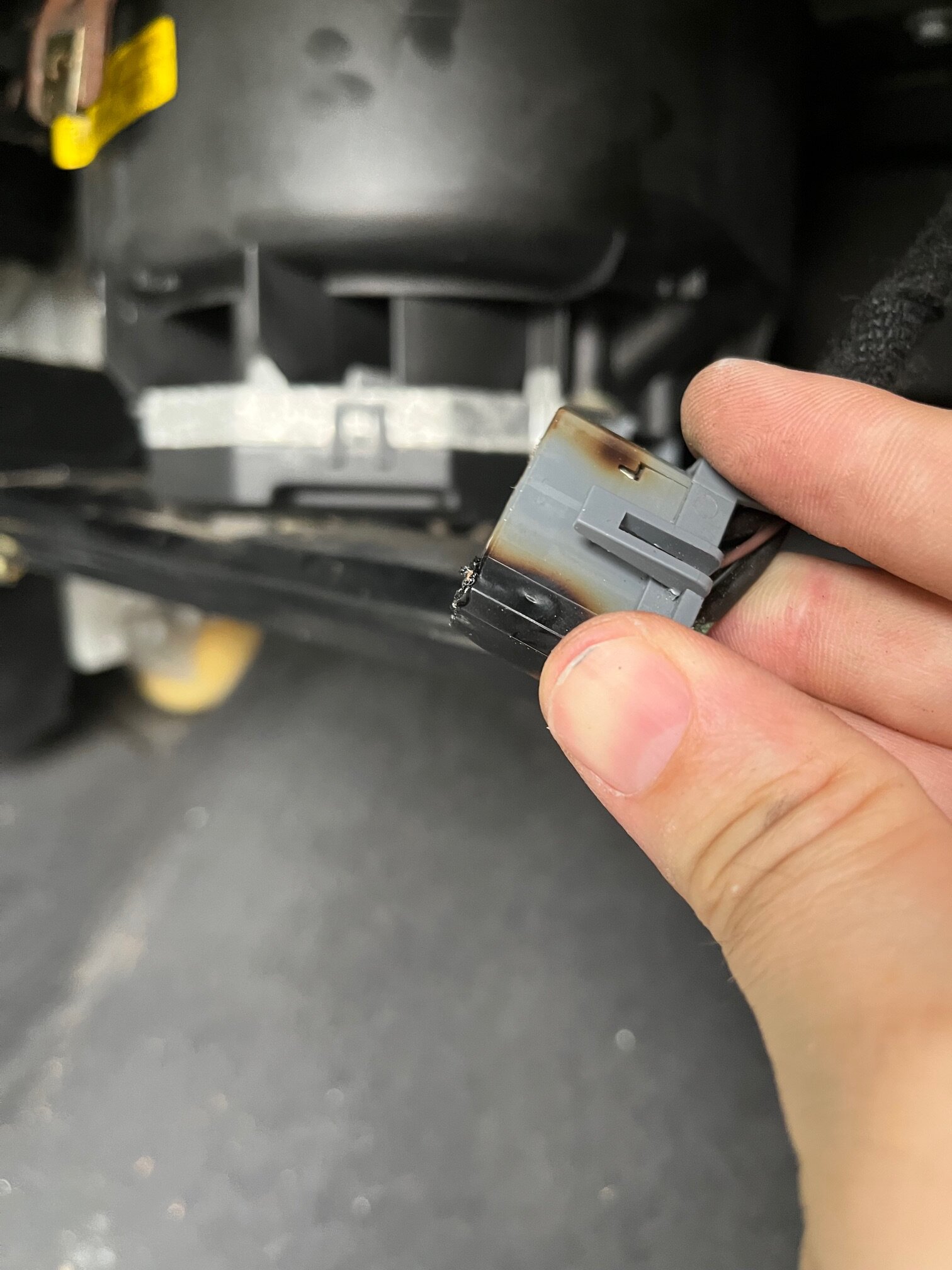

Erstmal ausbauen und schauen. Beim abnehmen des Stromsteckers dann dieses Bild:
IMG_8011.thumb.jpg.c6ae087889af7570f52cf7e0c2c34666.jpgZiemlich verschmort! Könnte das die Ursache für mein Batterie-Drain sein? Defekter Vorwiderstand? Und wo kriege ich so einen Stecker her?
Oder ist etwa die neue, stärkere Lichtmaschine (140A statt 120A) schuld?
Oliver

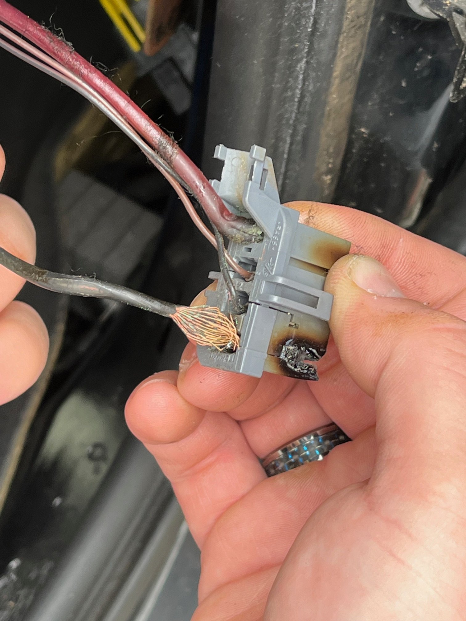

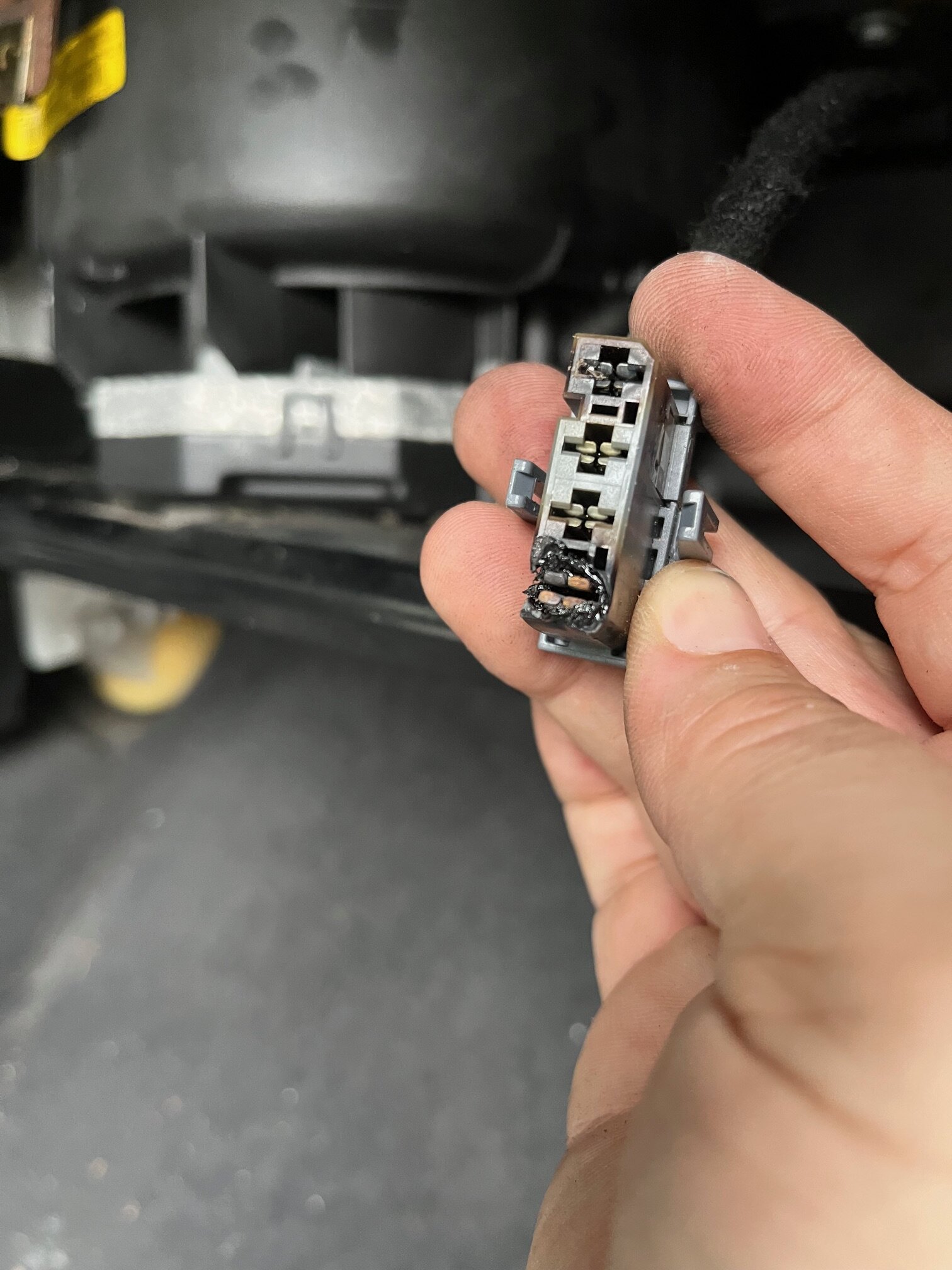

Wahrscheinlicher ist, daß der Stecker keinen gescheiten Kontakt mehr hatte und daher mit hohem Übergangswiderstand abgeraucht ist. Hatte sowas gerade an Bruders 9-3 I am Gebläsemotor. Nach ca. 20 Jahren scheint es jetzt hier und da vorzukommen daß die Stecker durch Alterung und Vibration nicht mehr mit der vollen, vorgesehenen Anpresskraft die Kontaktnasen anlegen.
Da hilft dann nur passende, neue Crimpkontakte besorgen, ggf. halt noch das Gehäuse wenn es sich nicht mehr verwenden lässt.
Ob das was mit deinem Batterie-Leersaugen zu tun hat, kann man schwer sagen. Es wurde ja schon vorgeschlagen den Verursacher durch systematische Suche einzukreisen. Was anderes wird kaum zielführend sein.
Wobei ich mir gar keinen Reim darauf machen kann wie das zu Stromverbrauch führen sollte. Unverzweigter Stromkreis, das gibt halt nur Hitze.
Prüfen ob der Motor noch normal leicht dreht. Schwer drehende DC-Motoren brauchen unverhältnismäßig viel Strom, dann können solche Schwachstellen zum Problem werden.

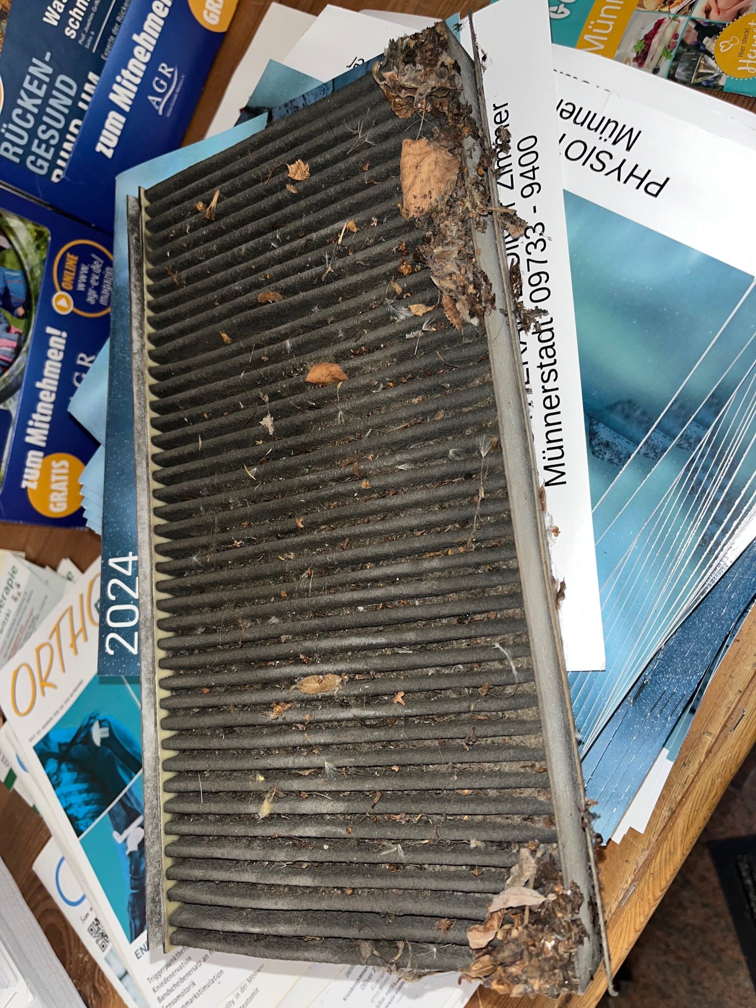

Nachdem ich heute der Lüfter, Vorwiderstand und Innenluftfilter gewechselt habe (bin überraschenderweise noch beweglicher wie ich dachte!) und mein freundlicher Nachbar den alten Stecker ab und an die Drähte Steckanschlüsse hingekrimpt (und natürlich isoliert) hat, läuft die Lüftung wieder!
Seiner Meinung nach hat der Stecker Feuchtigkeit abgekriegt (siehe Bild). Dazu passt auch, daß über dem Innenluftfilter die Schutzabdeckung fehlt (woher nehmen?)
