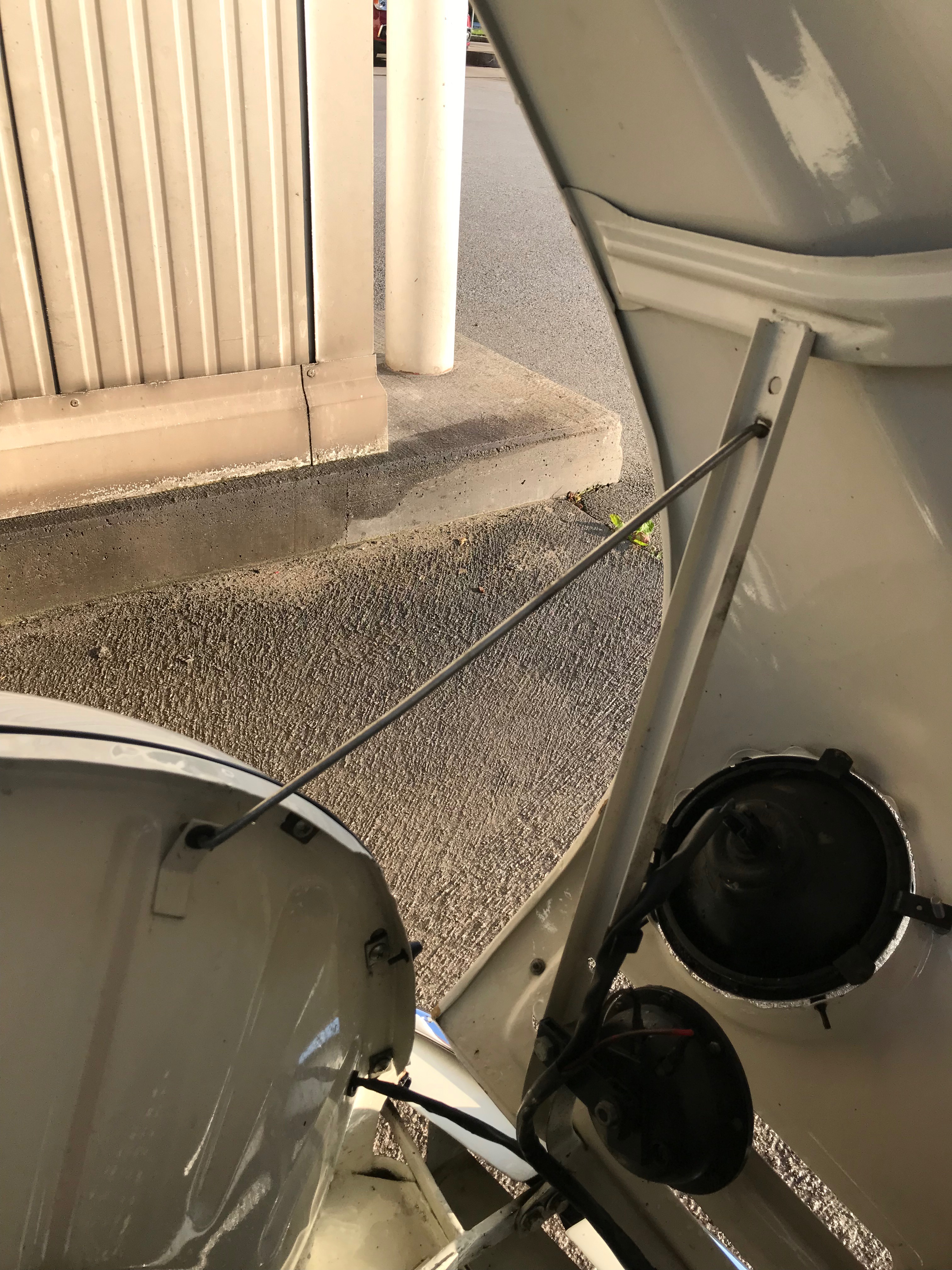

Hallo liebe Mitforisten,
beim Eintauchen in den Motorraum
habe ich diese Stange in der Schutzwanne unter dem Motor gefunden.
Was ist das für ein Teil?
Am Vergaser fehlt nichts.
Dient zum fixieren der Motorhaube in geöffnetem Zustand. Ist normal fahrerseitig im Bereich des linken Kotflügels an der vorderen Ecke angebracht und wird in ein kleines Loch in der Motorhaube eingehängt.
Da fehlt dann anscheinend noch eine Halterung und ein Gummi. Ich hab die Haube immer so aufgemacht

Ist da irgendwas zum einklemmen?
Bei mir sind da nur 2 Löcher, wo man die reinstecken kann, aber keine Halterung oder ein Clip
Die Haube beim V4 klappt meiner Erinnerung nach soweit nach vorne, dass sie da ohne weitere Arretierung bleibt.

Aber zugegeben: die gefundene Stange schaut genau so aus wie die beim Zweitakter...

Du hast keine Täuschung beim V4.
Ab dem BJ mit den Gummistoßstangen gab's beim V4 diese Stütze für die Haube da wegen der dicken Stoßstange die Haube nicht mehr so weit aufklappte um selbstätig offen stehen zu bleiben. Bei Autos mit Chrom Stoßstange ist es so wie Martin schrieb.
