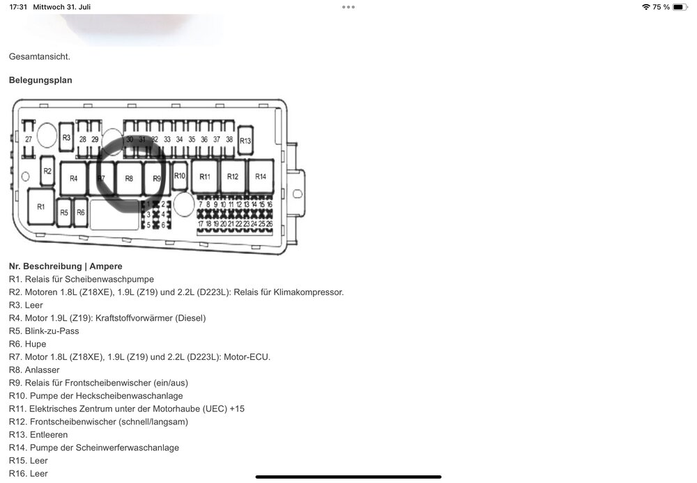

Vorausgesetzt die Zündung lässt sich einschalten und die Kontrollleuchten sind an...hast du die Sicherung für den Anlasser im Motorraum überprüft? Maxisicherung Nr. 31 40A sollte die i.O. sein dann brücke mal das Anlasserrelais R8. Wegfahrsperre ist deaktiviert und Lenkrad ist frei?
Ich bitte mein Nichtwissen zu entschuldigen, wo sitzt das , wie sieht das aus. Bitte ein Bild oder so

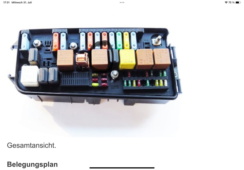

Das Relais befindet sich im Sicherungskasten rechts neben der Batterie ……
Das hier ist es……

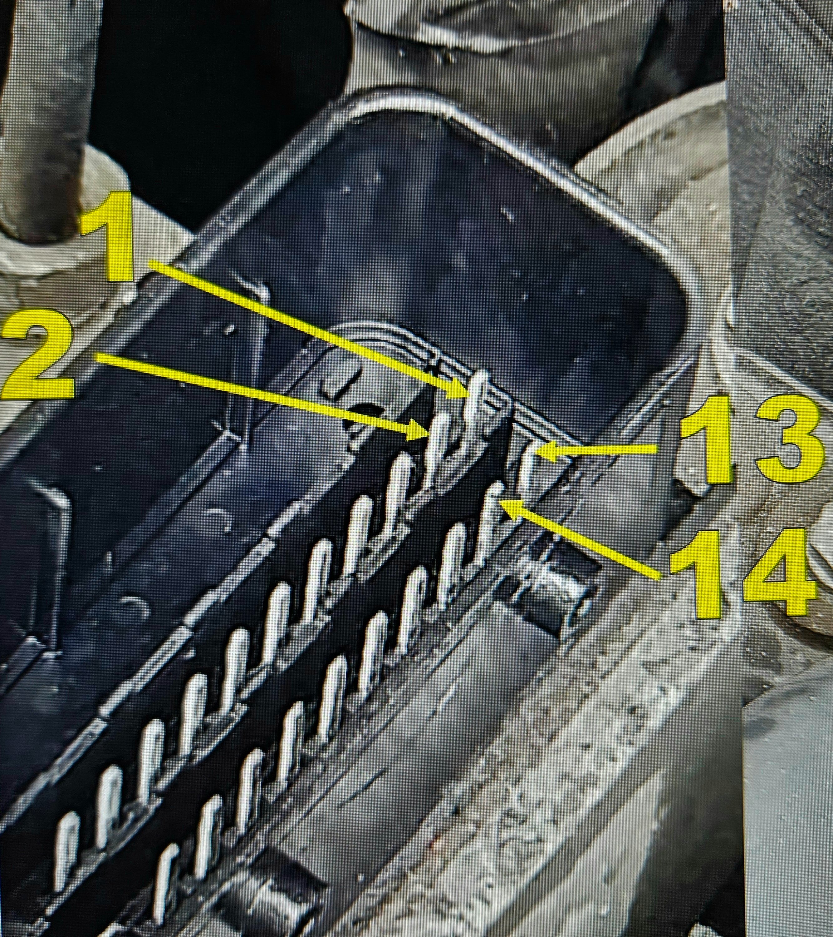

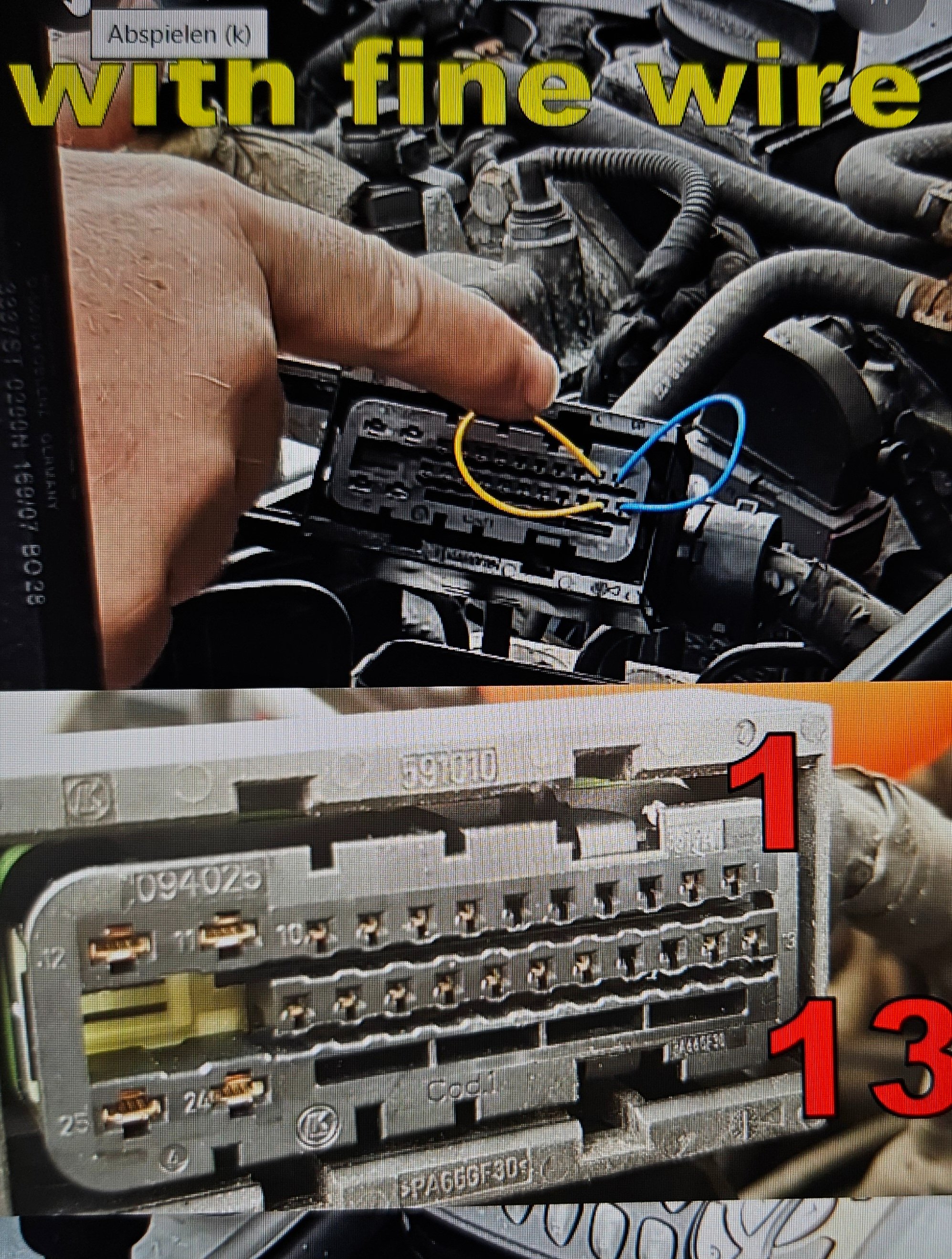

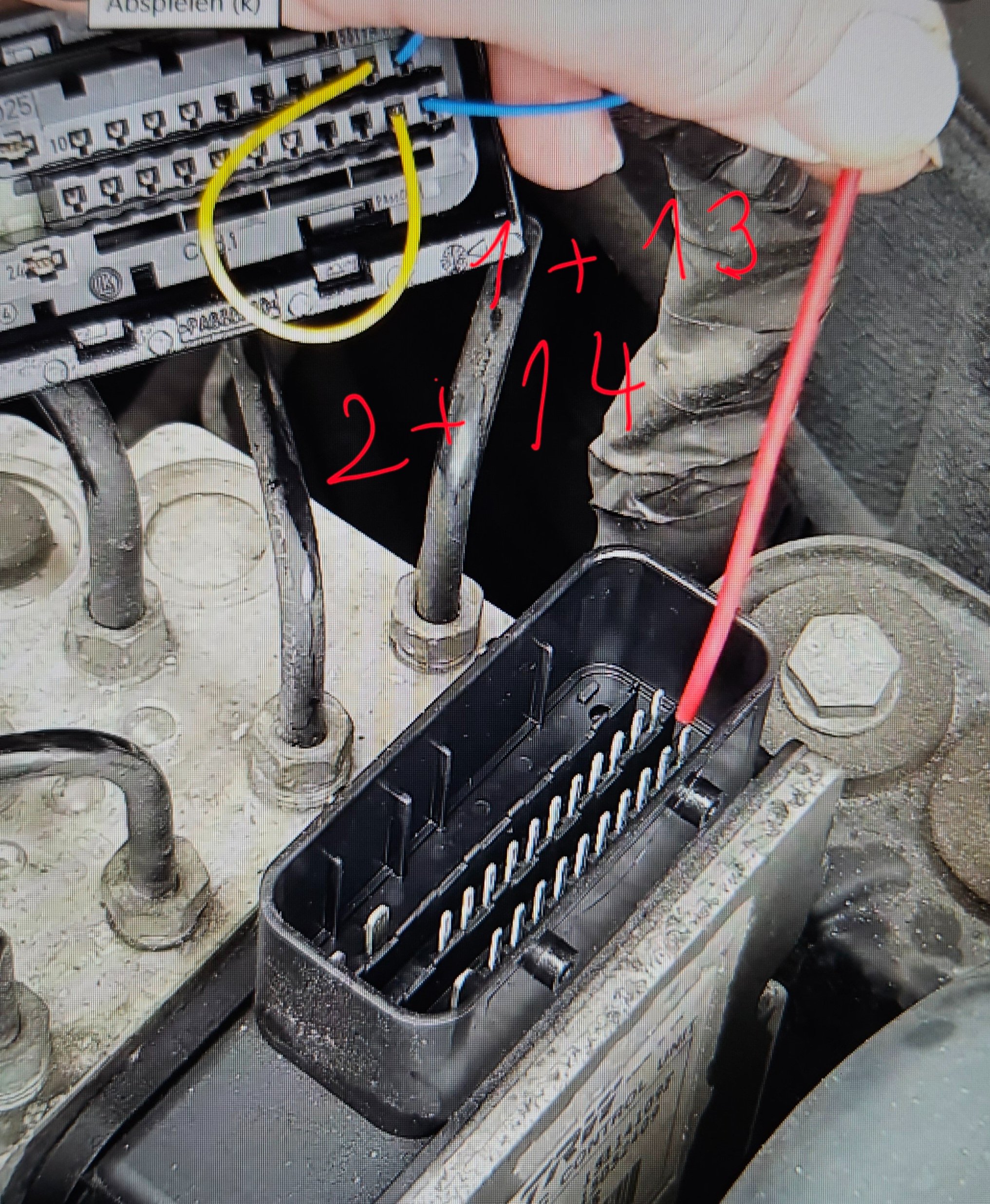

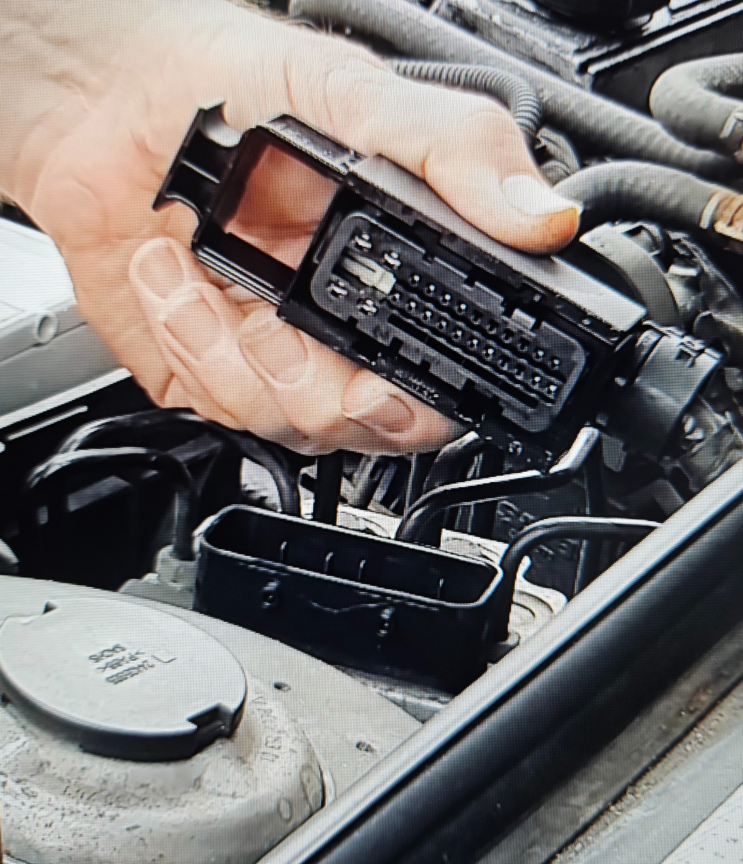

Stecker des ABS Steuergeräts:
20250526_012105.thumb.jpg.64e4cffe166b2c17d44d8dd0b3d7db3c.jpg20250526_012251.thumb.jpg.278c782c3bde683f9d1a38898826b8af.jpg20250526_012150.thumb.jpg.3907a8447c0dd7d7ab60a8c80ced52d8.jpg20250526_012221.thumb.jpg.07e997dff605a2a0b0f5d2f377f3cf4a.jpg
Das Steuergerät ist wohl nicht von BOSCH
Lese was von TRW EBC 430 NG/EV
Um die 200,- Euro.
Hat das oder der Stecker schon mal bei jemandem Ärger gemacht?

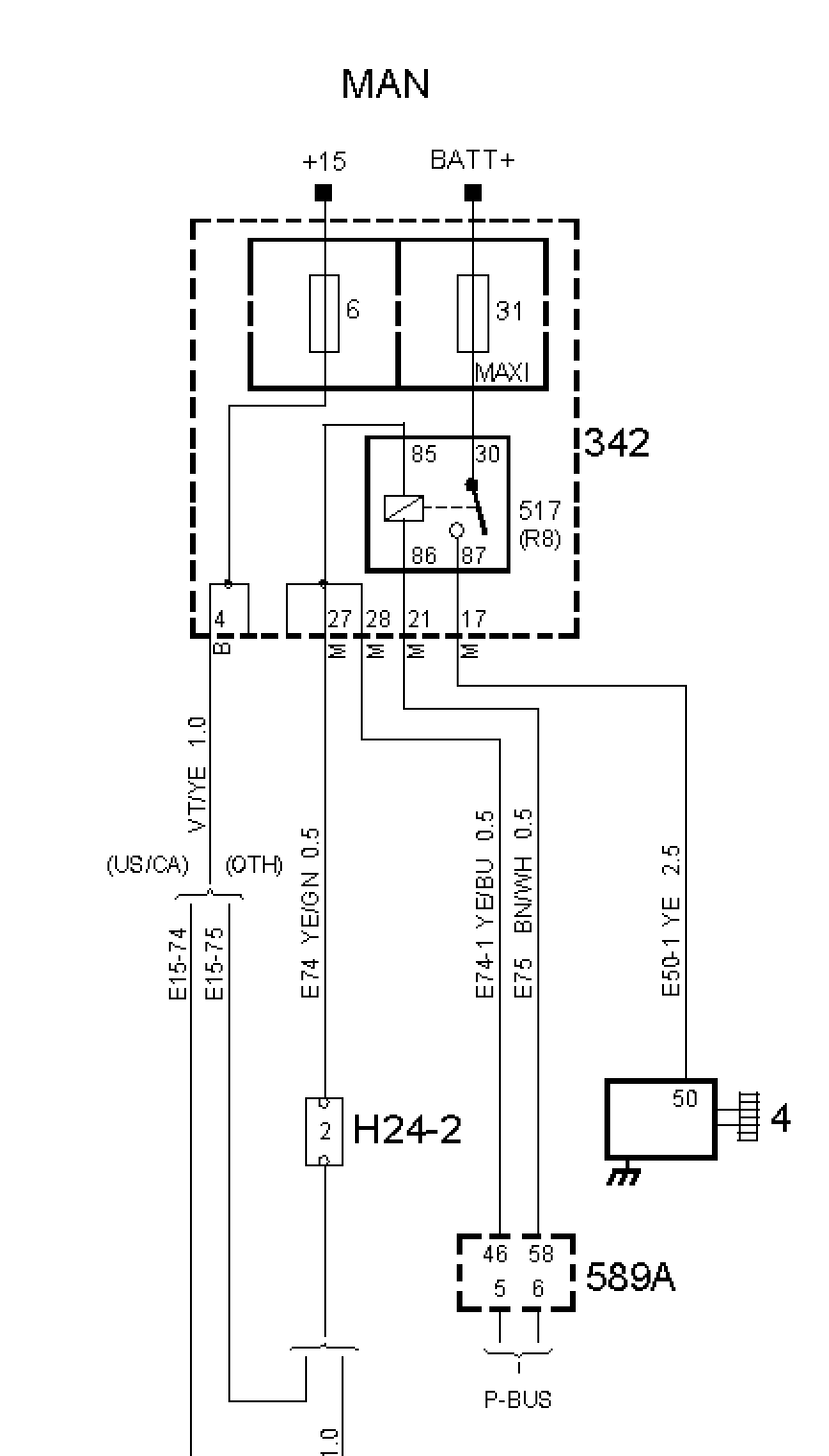

Am Relais 85 muss +15 anliegen (Schlüsselposition Ein)
Wenn gestartet wird muss das Motorsteuergerät 589A Am Relais Kontakt 86 auf Masse ziehen.
Dann erhält der Starter die Spannung von der Batterie.Das Motorsteuergerät prüft vorher die Startbedingungen: Ist der Schlüssel ok (Wegfahrsperre) und nach Ausführung Automatik/Schalter, USA Version.

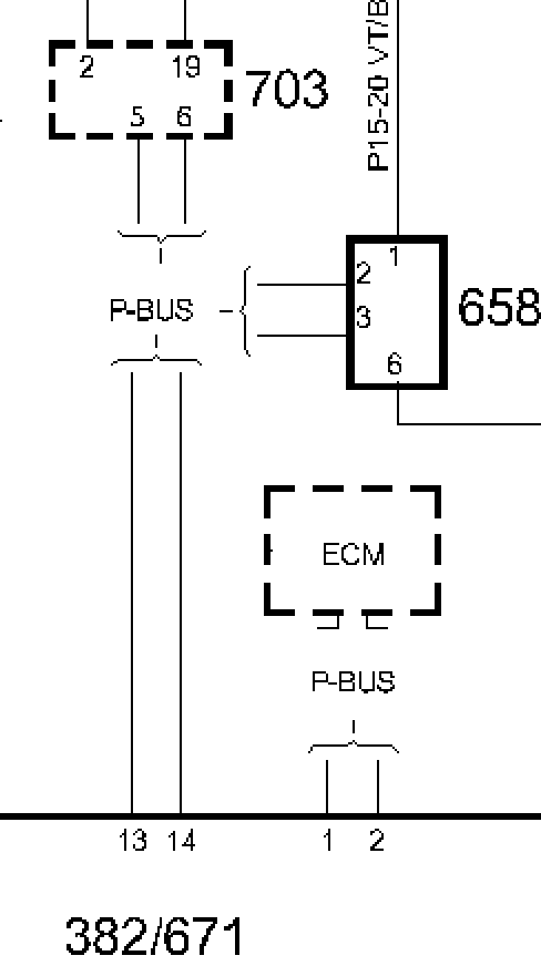

Zum ABS Steuergerät:
Könnte sein das das ECM hier mit dem CIM verbunden ist und kommuniziert.
703 Steuergerät Lenksäule CIM
ECM Motor Steuergerät
658 Girwinkelsensor (für Airbag)

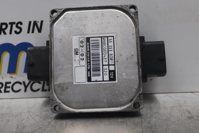

Ich staune, daß das Steuergerät anscheinend nicht made in France sondern von Aisin und "Made in Japan" ist:
Verwirrt ... oder sollte das so aussehen ???
Letzteres hast du verbaut. Zum testen hätte ich Steuergeräte da. Wobei man dann vorher deine Software auslesen sollte, da ich den E85- Stand nicht habe.
