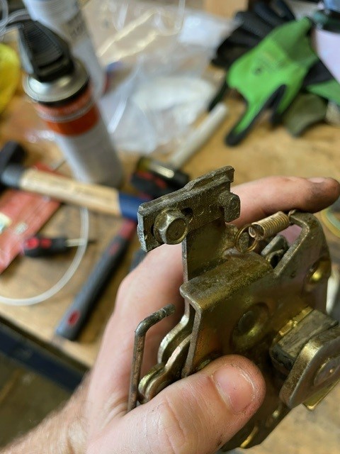

Letzte Woche wollte ich die Fahrertür öffnen, das ging leider nicht - stattdessen hörte ich ein leichtes Knacksen und etwas fiel in der Tür zu Boden.
Von Innen lässt sich die Fahrertüre nachwievor öffnen, von Außen nicht.

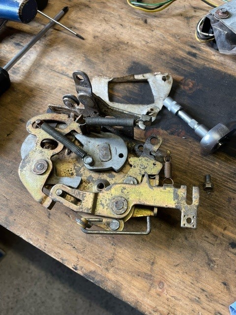

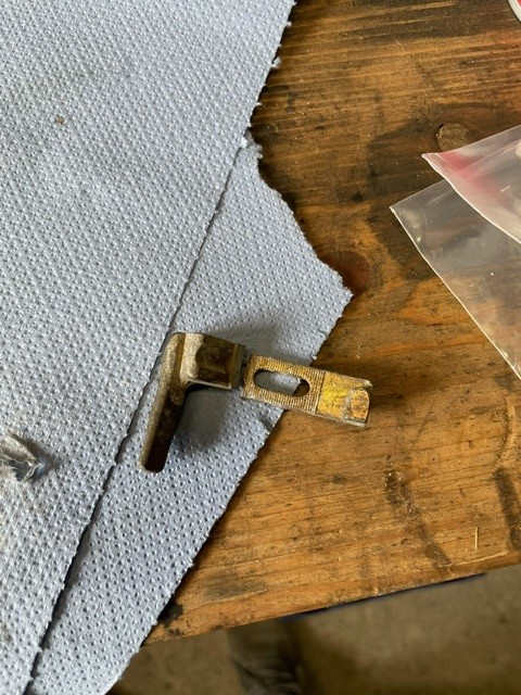

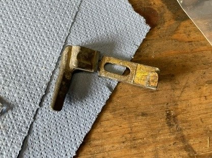

Die Tür habe ich daraufhin zerlegt und festgestellt, dass bei dem Türschloss der Hebel/Nase für den Türgriff außen gebrochen ist.
Schloss1.jpg.e36b1f1df1735137ff35f60e682df66d.jpgSchloss2.jpg.3084ec4ccc7c6bcfaa73f7432fc38d80.jpgSchloss3.jpg.36f69408f431a40e525b9c02666ce209.jpg
Hatte jemand schon einmal dieses Problem?
Ein Ersatzteil zu finden ist sehr schwierig.
Hat hier vielleicht noch jemand etwas herumliegen?

Ich fürchte, da hilft nur schweißen oder schienen oder nachbauen. Auch elferink.nl hat keine Schlösser mehr für Fahrerseite.

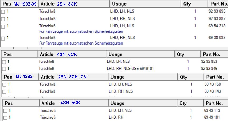

Habe noch nicht im EPC geschaut, aber sind 4/5dr, 2/3dr und vorn/hinten dabei unterschiedlich.
Alles klar, dann werde ich mal mein Glück so probieren.
Hier die Teilenummern:
Vielleicht hilft es ja weiter! Die Nummern die ich mit MJ1992 bezeichnet habe gelten ab MJ1990 bis zum Ende. Vielleicht kann man ja umbauen auf die neueren?
