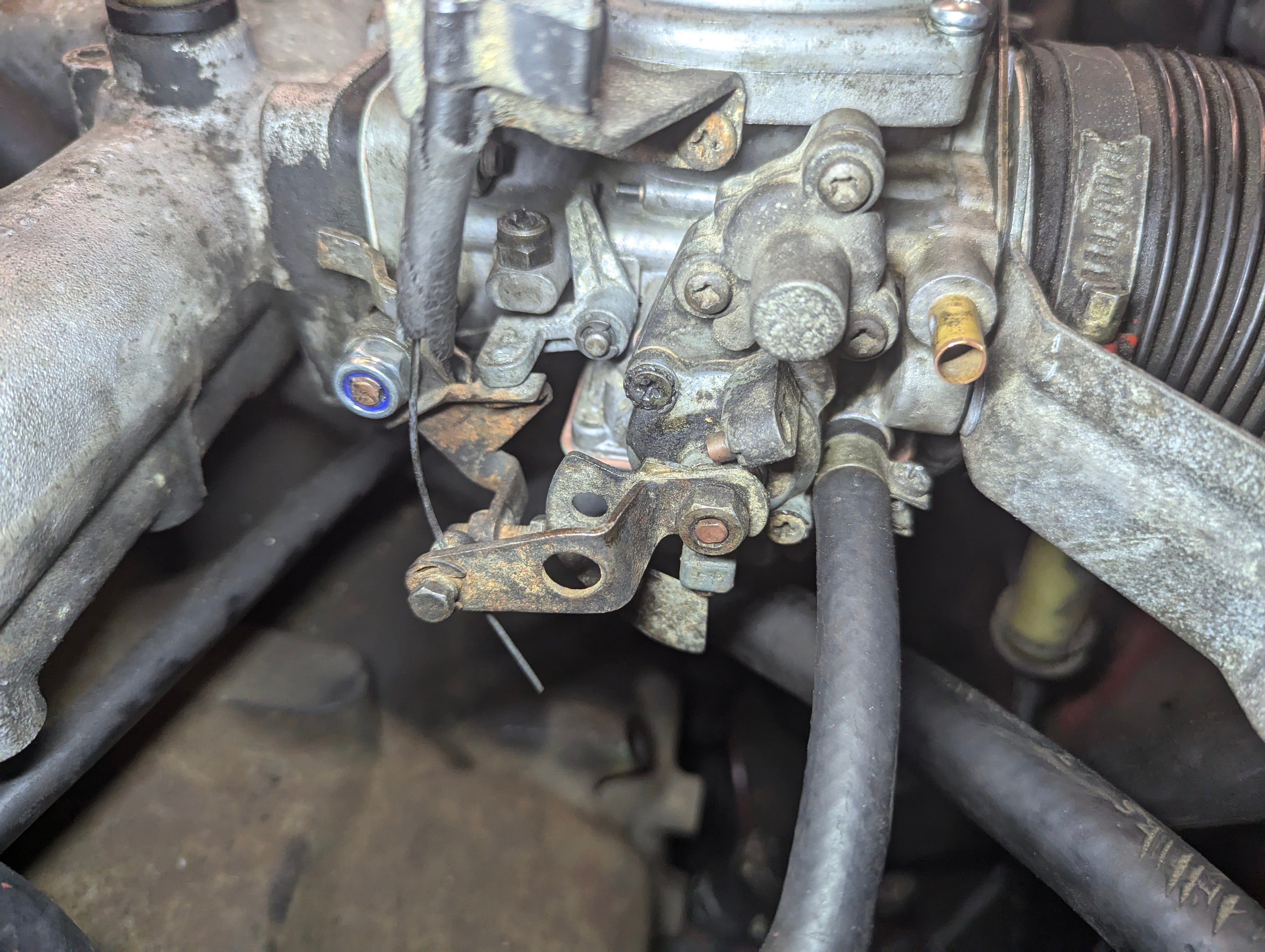

Ohne mich jetzt spezifisch mit diesen Vergasern auszukennen - aber was ist das da für ein freier Anschluß?
Es klingt auch so wie ein zischen-saugen? So als würde da über den offenen Anschluß Falschluft gezogen. Gehört da normalerweise ein Unterdruckschlauch drauf?

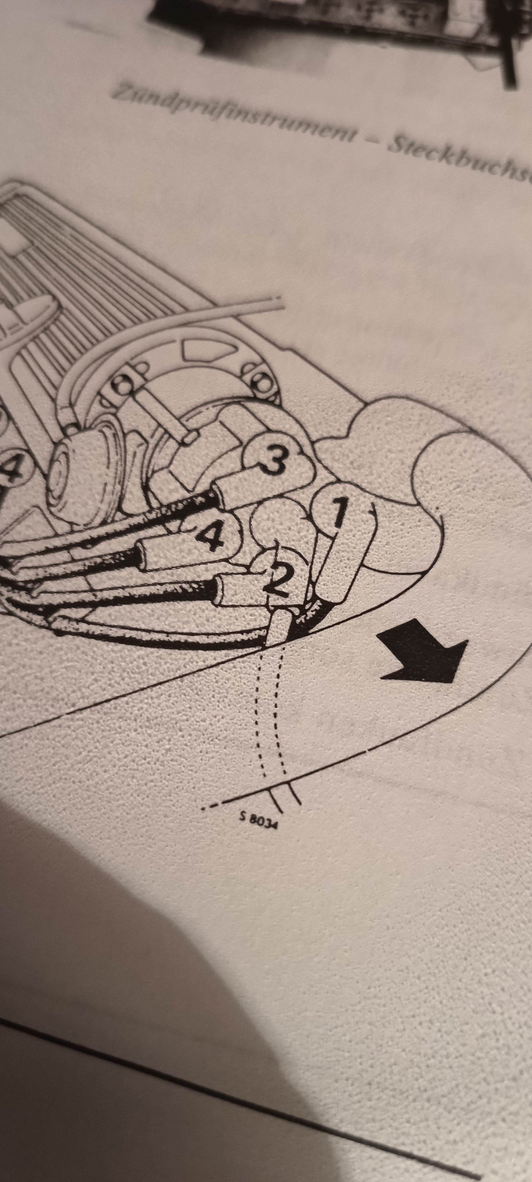

bitte nochmal die Zündreihenfolge prüfen,
ob die Kerzenstecker richtig platziert sind …
und checken, ob die Zündkerzenanschlüsse zum
Kerzenstecker passen;
M4-Gewinde oder Schnappmechanik…??
das habe ich beides, bei dem 99er, den ich gelegentlich in Pflege habe,
schon erlebt…
Ja, Zündreihenfolge stimmt... Ich hab aktuell wieder die alten Kabel drauf (die sind beschriftet ;)).
Mit Schnappmechanik meinst du nen runden Kugelkopf an der Kerze und den Stecker der raufgesteckt wird (plopp)? Ja, diese Mechnik hab ich.

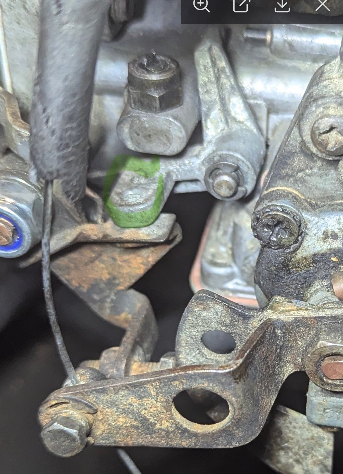

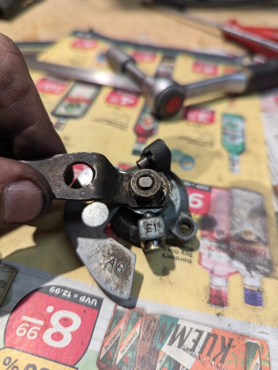

Jetzt wollte ich den Choke einstellen und da ist mir aufgefallen dass er nicht nehr automatisch zurückfährt wenn ich die den Hebel wieder reindrücke. Hierbei ist mir diese kleine Kugel aufgefallen die viel zu straff auf den Arm drückt. Gehört das so? Man kann den Choke nur mit Gewalt betätigen. Sicherlich nicht.

Zu der Kugel im Hebel kann ich gerade nichts beisteuern weil der 175 CDUS etwas anders aufgebaut ist. Aber eine Schwergängigkeit im Chokezug hättest Du ja vorher schon merken müssen, hängt ja nicht mit der Revision zusammen.
Mir ist nur aufgefallen das rechts neben dem Bowdenzug zumindest die Einstellschraube fehlt.
Aber bring das Teil erst mal so zum laufen.
Welche meinst du? Die Leerlaufschtaube? Die ist montiert, allerdings wohl auch nicht mehr original, zumindest hat meine keine Feder.
Wenn das schwergängig ist, würde ich das zerlegen, in WD 40 einlegen und bei der Gelegenheit gängig machen. Das ist doch alles uralt und lässt sich leicht wieder in einen guten Zustand versetzen.

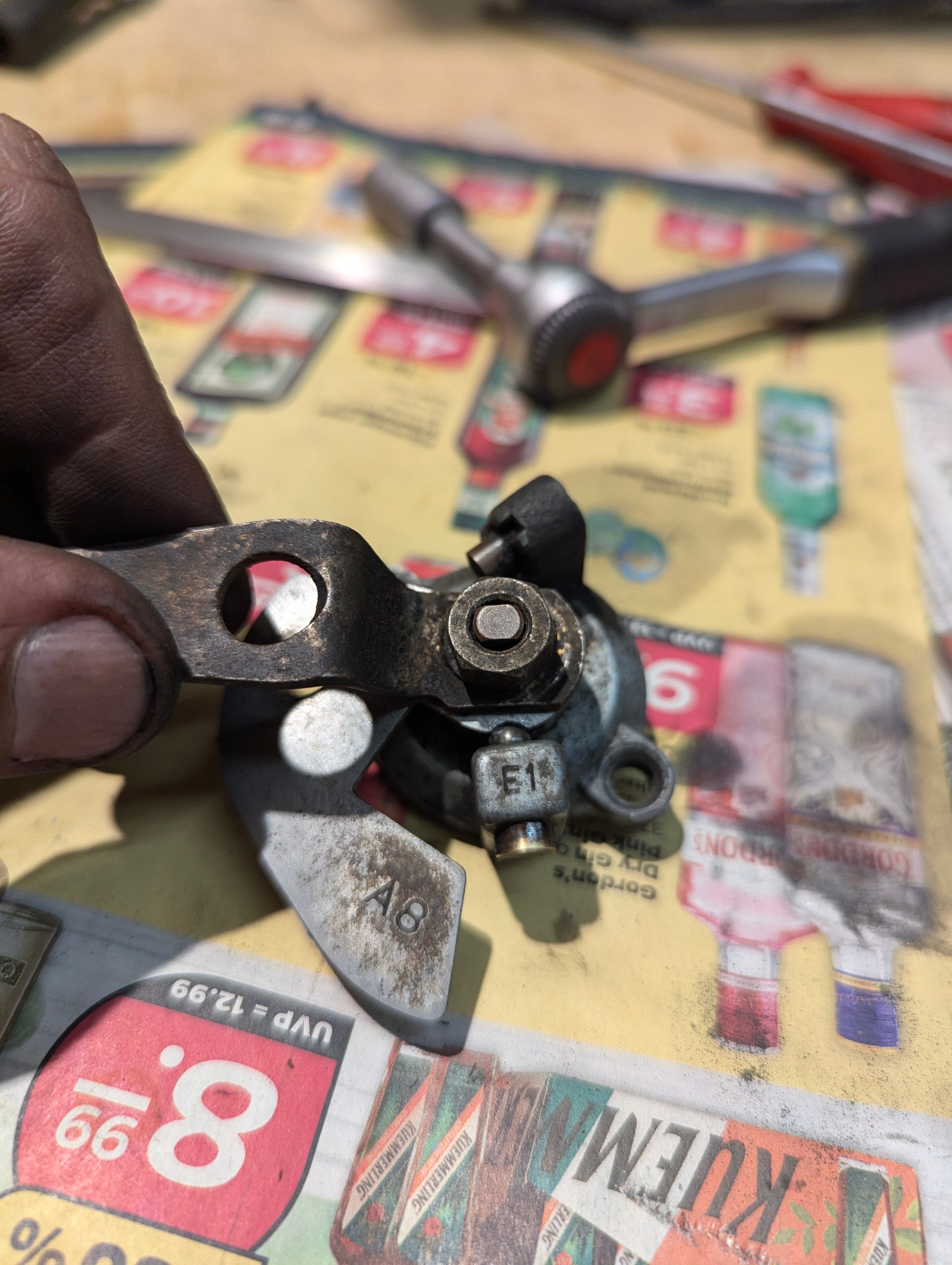

Ich hatte das jetzt zerlegt und gereinigt. Schwergängig war es nur durch diese Kugel. Die hat so stark in die Kerbe gedrückt das man es kaum bewegen konnte. Entweder ist die Feder zu stark oder defekt oder...? Der Sinn erschließt sich mir aber auch nicht ganz. Ich teste jetzt erstmal ohne.
EDIT: Das einzige was mir dazu einfällt ist besagte "Rückholmechanik", denn wie wird der Choke zurückgezogen? In anderen Videos haben die Chokes eine Feder die das erledigt, hier habe ich nur die Kugel. die aber nicht zurückzieht sondern nur einschnappt.
EDIT2: Diese Feder hier hat meiner garnicht: https://www.youtube.com/watch?v=g0UseZTKaO8:684
Bearbeitet von Hibbo
Die Kugel dient ja nur dazu, daß der Choke bei Rückstellung wieder sicher in neutraler Position "einrastet"
ich denke da sind verschiedenste Bauformen möglich. Du hast vermutlich einen starren Bautenzug der den Choke zurückschieben kann, dann brauchst du keine Feder.
Ob notfalls ohne oder mit Kugel, ist es wichtig, daß du zum Testen den Choke sicher deaktivieren kannst.
Auf dem Video sieht man auch schön die Drosselklappenschraube welche bei Dir anscheinend fehlt.
Ihr habt Recht, die fehlt mir. Ich dachte immer die Luftventileinstellschraube darüber ist das, aber ich hatte das gerade selbst nochmal im Handbuch gefunden.
