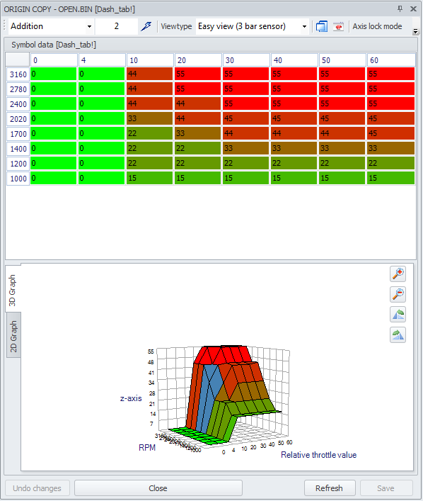

Hat jemand eine Ahnung welches Symbol den erhöhten Leerlauf bei Fahrt bestimmt?
Hintergrund, mein 900I hat einen perfekten LL aber solange er rollt ist er mir zu hoch, im Stand sofort auf +-850.
Ich will das Feature rausnehmen.

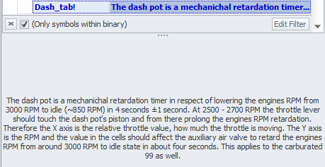

Oliver fährt in seinem 900er eine T5. Ist an der Stelle also, zumindest meines Wissens, technisch quasi ein 9k.
Könnte der was damit zu tun haben?:
Oder evtl. auch der hier?:

Oh es gibt Antworten ;-)
Die Symbole von René finde ich interessant, zumal die angezeigte Geschwindigkeit paßt soweit vom Tacho, spielt da vielleicht noch die Gesamtübersetung rein?
Die habe ich in der Map nicht echt berücksichtigt.
Auffällig ist jedoch nach Autobahnetappe in der Ausfahrt an einer Ampel ist es extrem, in der Stadt gegen 0.
Ich werde die 3 Symbole mal testen
