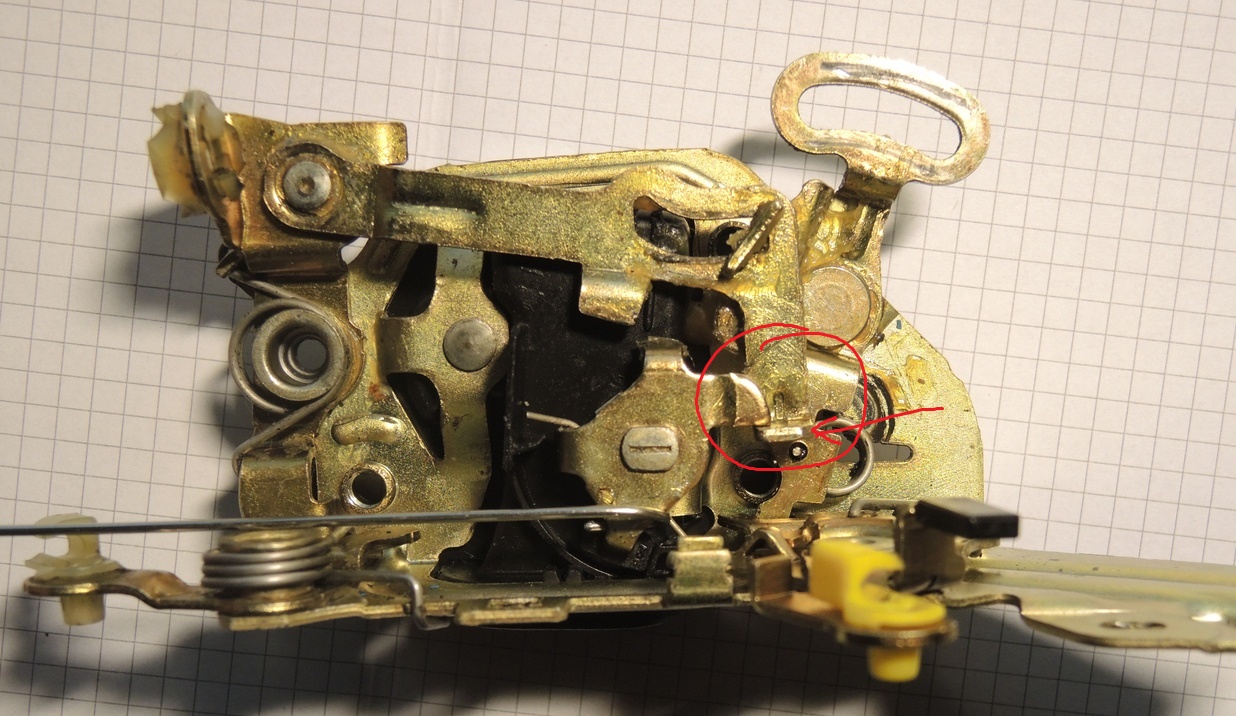

Leider nein. Ich hab es gerade ausprobiert. Da hat Saab leider ganze Arbeit geleistet. Es wird nicht nur die Bestätigung der Entriegelungsklinke ausgeschwenkt sondern diese zusätzlich noch durch eine Sperre verriegelt. Bild liefer ich noch nach.

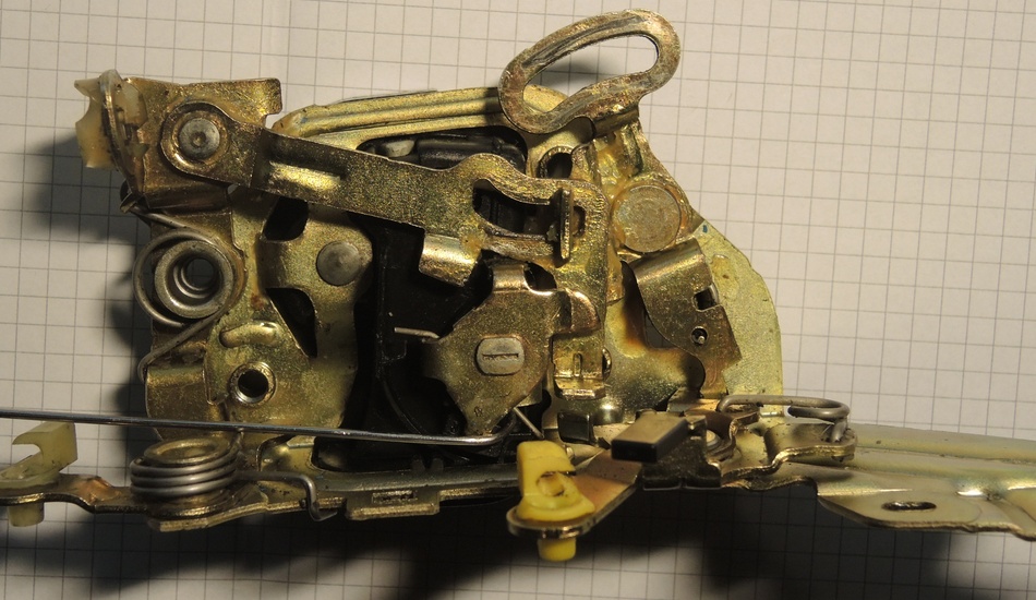

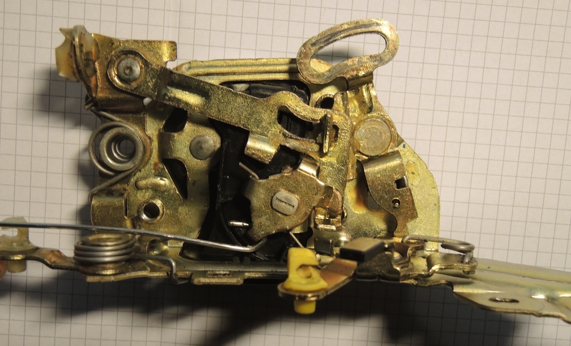

So, die nächsten Bilder. Die ersten siehe oben in #16
Haken einhängen und
auf ziehen sieht einfach aus:
Nur schwenkt da leider eine Sperre ein:

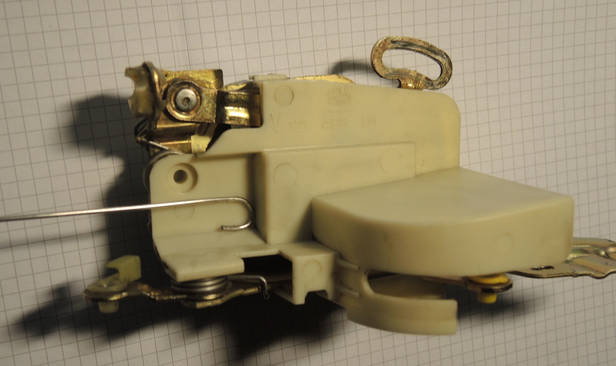

Und damit nicht genug, alle bisherigen Bilder waren natürlich ohne die Abdeckhaube. Mit ist der Weg ein wenig versperrt:
schloss-funktionsubersicht-jpg.278241
Müsste man nicht nur die Lasche vom Schließzylinder mit dem Langloch hochziehen, damit man aus dem Deadlock kommt?
mit-haken-wenn-es-denn-so-einfach-ware-jpg.278302
Das sieht aus wie wenn man drankommen könnte.
Meine bescheidene Meinung, ohne das ich das je zuvor gesehen habe wie es eingebaut aussieht.
Seuftz.
Ja, bei Wagen ohne Zentralverriegelung und damit ohne Deadlock geht das. Der ZV-Motor am schwarzen Pin gewinnt aber. Und ich habe den Kram hier neben mir liegen, ich habe noch keine sinnvolle Möglichkeit gefunden das ohne irgendwas zu zerstören zu umgehen.

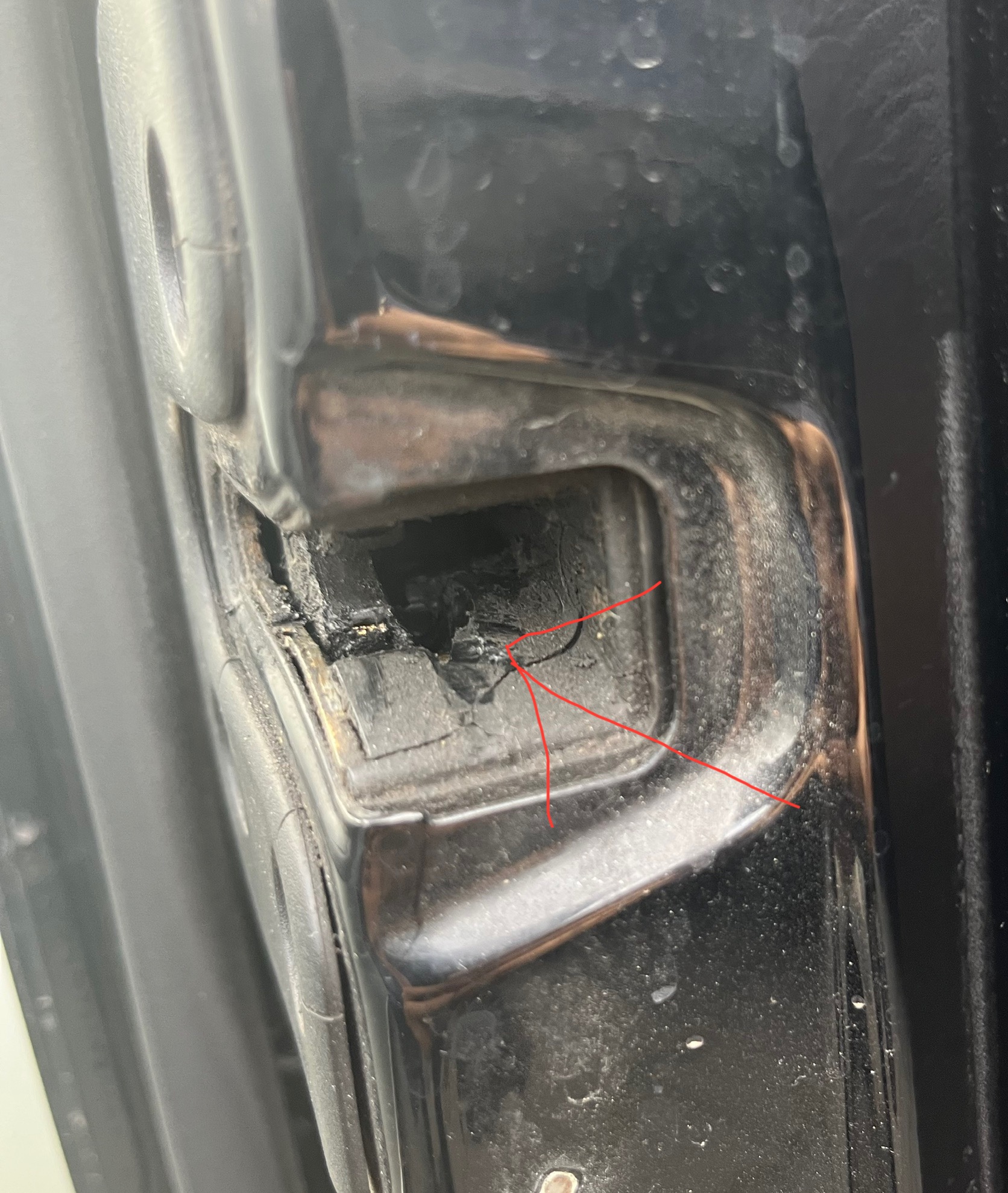

Hier mal ein Bild des Verursachers. Genau dort ist ein Teil rausgebrochen
Ähm, wie sieht das Gegenstück an der B-Säule aus? Ich frage weil ich für meinen gerade neue liegen habe da die teils stark verschlissen sind.
