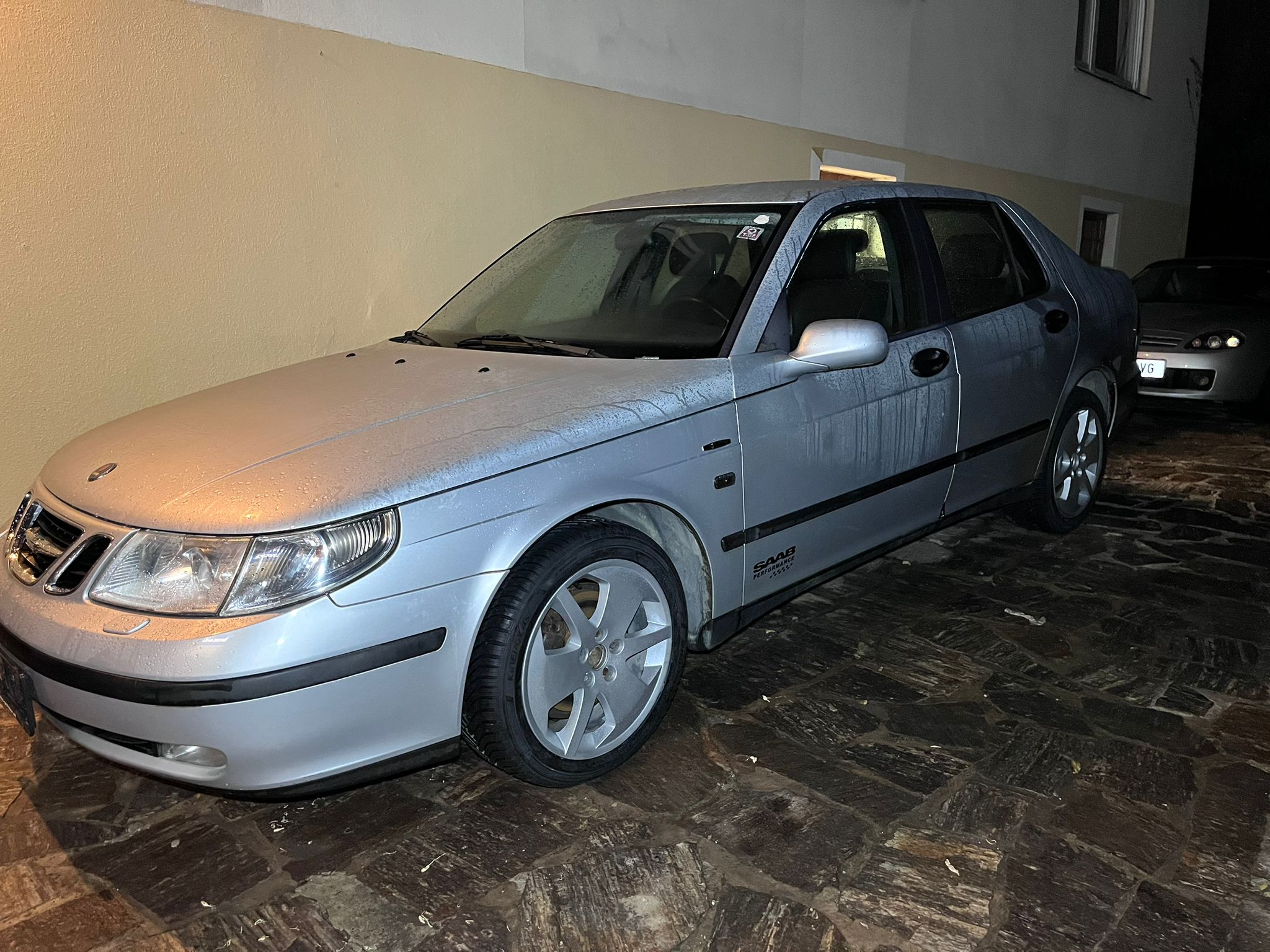

Snorre nachdem er heute die neuen Alus bekommen hat (und neue Bremsflüssigkeit) :
Da hast du ja schon einiges an ihm absolviert - gut so!
Also weiter so und viel Freude mit ihm.
Und mit uns.

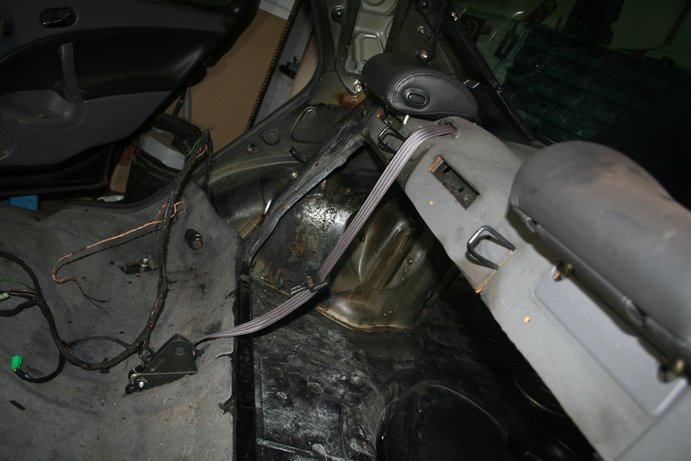

Mein Hochmut kam vor dem Fall. Ich nehme alles zurück und behaupte das Gegenteil: Gestern hab ich mir mal den Radlauf hinten rechts GENAU angesehen. Der hatte ja am Ende zur Tür einen mir bekannten kleine Rostschaden. Was soll ich sagen - ich hab im Radhaus dann noch mehr Blech NICHT gefunden. Weil da anstatt dessen nur ein Loch bzw. Rostkrümmel waren.
Ich geh das jetzt mal schweißen.....

"Hochmut" habe ich aber bei dir nicht gesehen, eher Euphorie. Und dass man bei näherer Betrachtung eines solchen Autos - übrigens ein sehr schönes - immer mehr Stellen findet, an denen etwas zu tun ist, habe ich in den letzten 367 Tagen bei der Restaurierung meines 9-5ers auch lernen müssen. Aber wie heißt es so schön, man wächst mit den Aufgaben ;-)
Achte beim Schweißen gerade hinten an den Radhäusern darauf, dass auf der Innenseite WIRKLICH kein brennbares Material mehr zu finden ist. Ich habe das nicht wirklich genau gemacht, und das Resultat sah damals so aus
[ATTACH type=full" alt="IMG_9230.jpg]279874[/ATTACH]
Hopala! :bawling: Gerade jetzt erst gesehen. Aber ich bin was das anbelangt schon vor Jahrzehnten ähnlich schmerzhaft gelehrt worden, da vorab alles Brennbare zu entfernen. Alles gut gegangen, außer, dass ich mich beim Schweißen im Radhaus ordentlich verblitzt hab (Aua - aber ich kann bereits wieder sehen :stupido2:)
