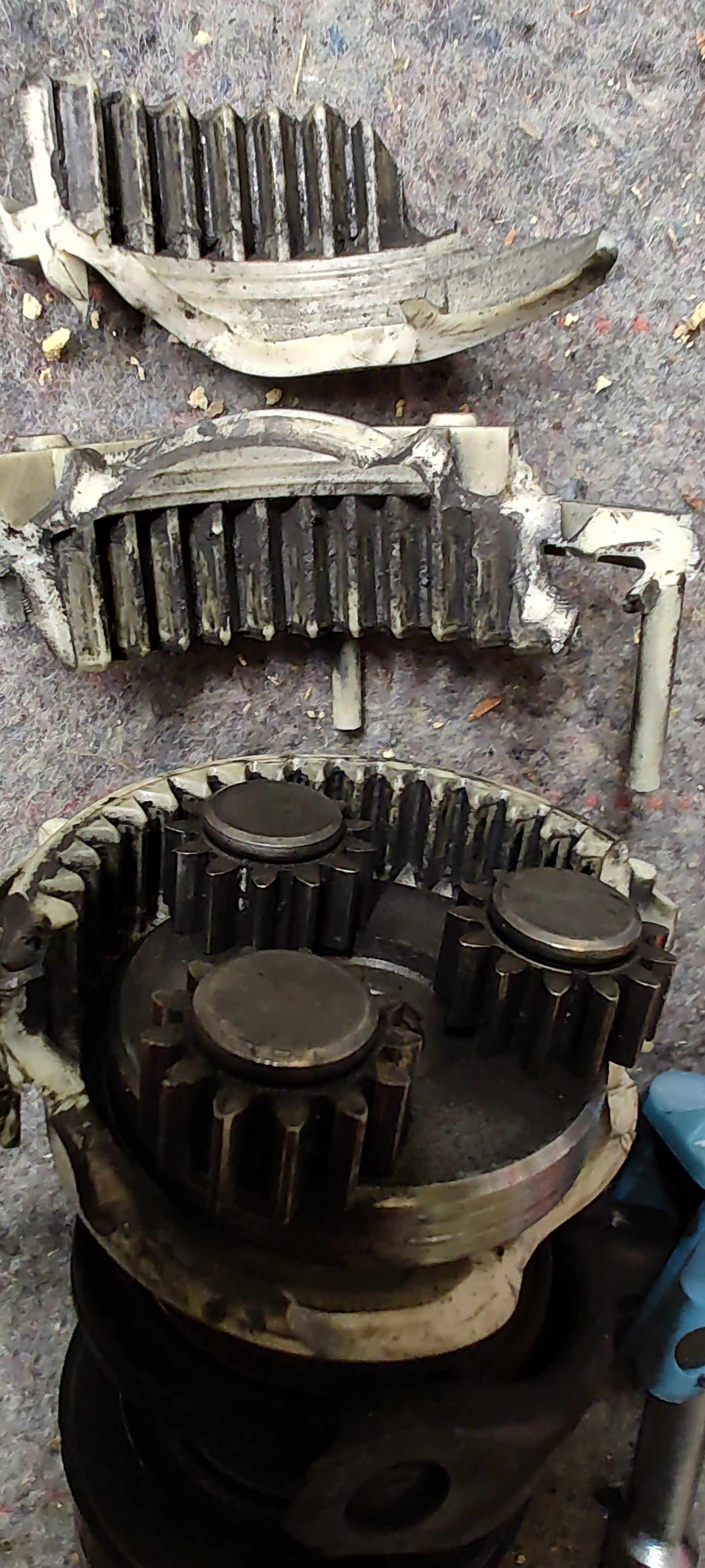

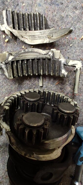

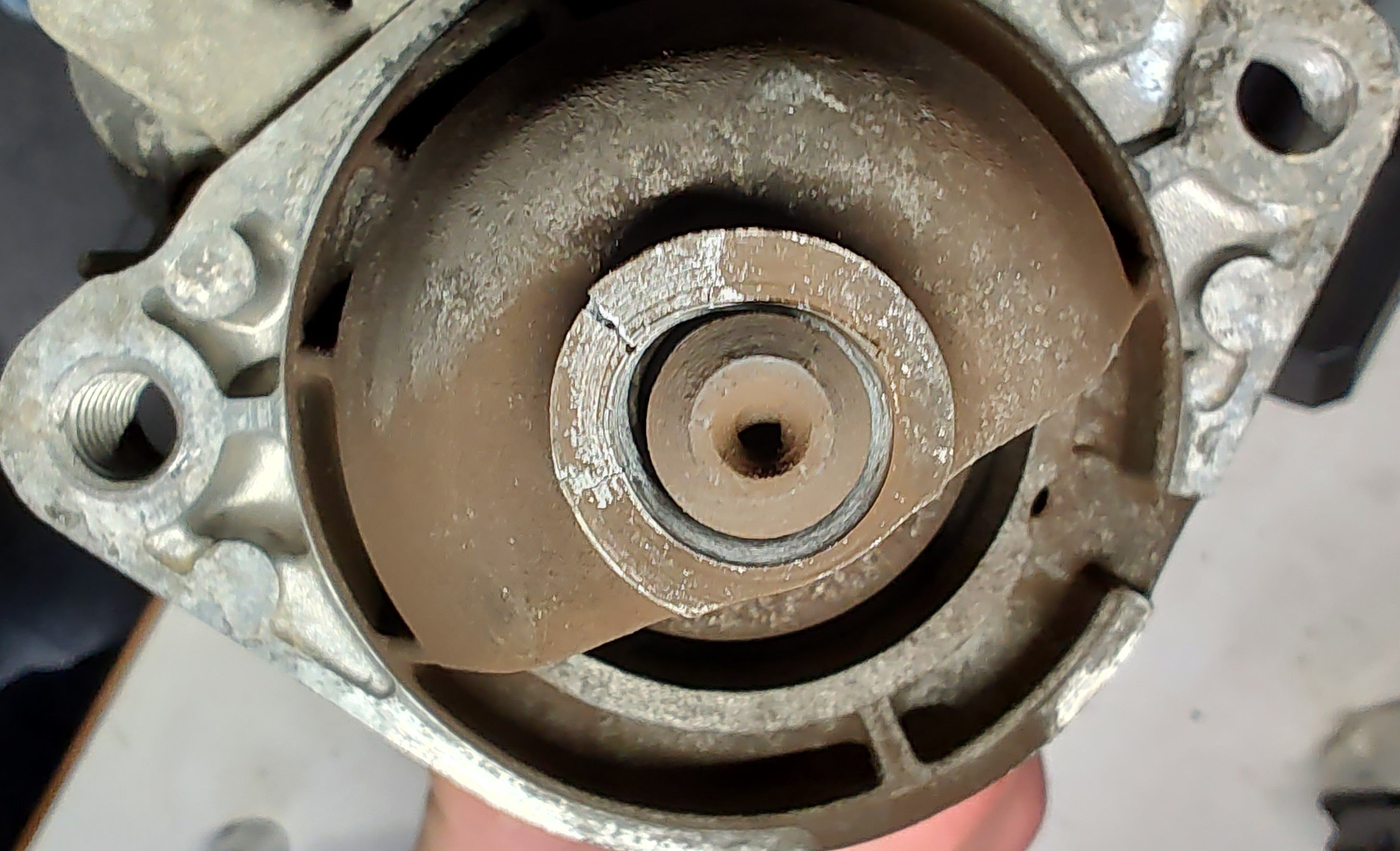

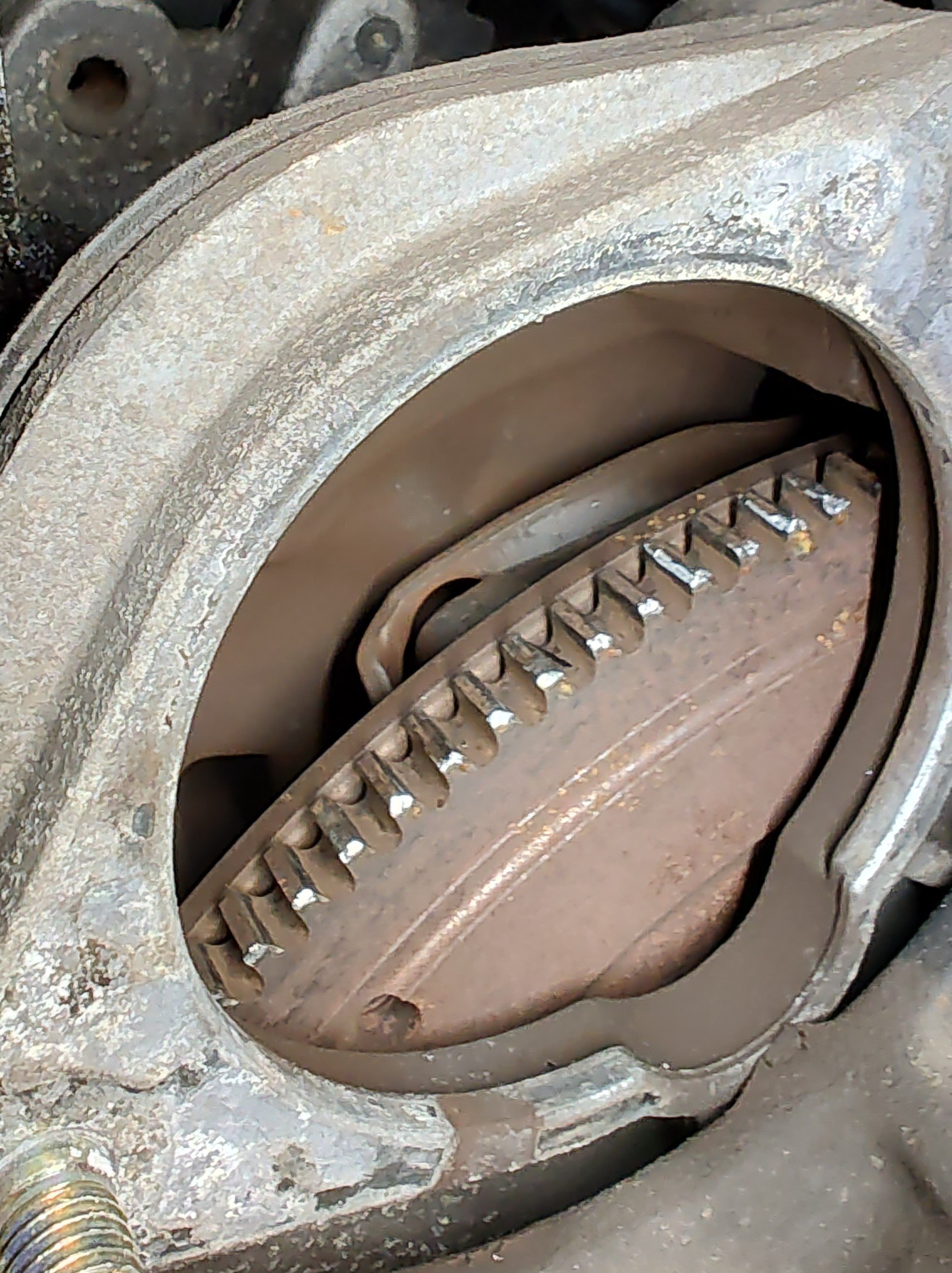

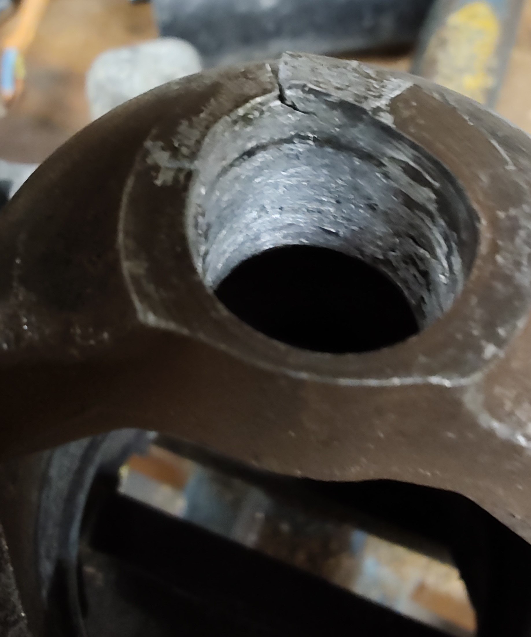

Hier die Auflösung. Sohnemann ist gestern heimgekommen. Das Anlassen hörte sich weiterhin grauenvoll an. Aber funktionierte noch. Habe ihm den Wagen sofort auf der Hebebühne stillgelegt. Schaut Euch die Bilder an. Ein Wunder, dass er es nach weiterer Nutzung in Grenoble noch nach D geschafft hat. Echt schmerzfrei die Jugend von heute. Bilder sagen mehr als 1000 Worte
Boh eh :eek:, echt hart im Nehmen, die Kisten.
Wenn ich mir jetzt die mp3 nochmal anhöre, meine ich auch das mechanische Rappeln rauszuhören - aber niemals wäre ich auf dieses Schadensbild gekommen.
Danke für die Rückmeldung.
Ja wenn man das Schadensbild sieht, versteht man auch Laufgeräusche besser. Da sind offensichtlich tatsächlich Zahnräder übergesprungen und habe sich sofort wieder gefangen. Ich frage mich, ob für die Restlaufzeit des Wagens die Schwungscheibe bleiben kann. Ich werde wohl erstmal nur den Anlasser tauschen und mir erstmal aufmerksam und verständnisvoll das dann neue Anlassgeräusch anhören. Was meint Ihr?

Ich würde es auch mit einem neuen Anlasser probieren und schauen, wie es geht. Die Abnutzung betrifft nur die Außenkante und sollte die Funktion noch nicht beeinträchtigen, und sie hat keinen relevanten Grat hervorgerufen, der verstärkten Verschleiß erwarten ließe.
Ich kann mich an einen Zahnkranz an meinem Trabant mit ähnlicher Karies an den Außenkanten der Zähne erinnern, nachdem der Magnetschalter mal eine Zeit lang klemmte - da war es auch mit einem neuen Anlasser auf Dauer getan.
Wo ist das abgebrochene Stück aus dem Anlasser abgeblieben (Bild 2)? Aber wenn das irgendwo rumliegt, wo es bisher keine Probleme bereitet hat, warum sollte es das künftig tun?!
Bild2 ist vordere Stirnseite mit der ausgelatschten und gerissenen vorderen Lagerbüchse. Zahnradbruch gab es nur im inneren des Anlasser im Außenzahnrad des Planetengetriebes.
Danke für Eure Einschätzung. Ich denke auch wird sich irgendwie einlaufen. Mal sehen wenn ich mal wieder meinen starken Tag habe, inspiziere ich auch mal den ganzen Kranz der Schwungscheibe.
