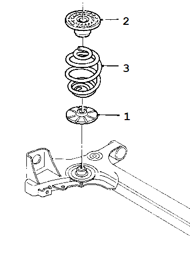

Habe ein 95er Cabrio hier an dem der TÜV zu Recht die Anschlaggummis bemängelt hat. Eigentlich kein großes Ding dachte ich mir.
Bis ich die Teile hier vor Ort holen wollte. Kurzum sind diese Gummis bei den Teilehändlern nicht bestellbar und nur über skandix oder schwedenteile verfügbar.
Das behagt mir ganz und gar nicht, denn ich möchte auch noch in ein paar Jahren diese Teile beziehen können. Ich dachte das wenigstens Teile von Opel passen würden da es sich um eine Hinterachse vom Astra F und Konsorten handelt. Habe aber keine Vergleichslisten dazu gefunden.
Es handelt sich um die #2 mit der Saab-Nr. 4244505. Hat da jemand andere Anschlaggummis gefunden?
Ich habe da bisher immer die Saab-Teile genommen. Gibt es ja auch noch unterschiedlich, je nachdem ob 15", 16" oder 17" Felgen gefahren werden. Das wird man nicht aus Spaß unterschiedlich ausgeführt haben.
Wenn man aber mal in Google sucht: "anschlagpuffer astra hinterachse".
Und dann auf Bilder geht, da findet man Teile die zumindest optisch sehr ähnlich aussehen und passen könnten. Ob die Abmessungen und Eigenschaften gleich sind, weiß ich aber nicht.
Die Unterschiede je nach Felgengröße gibt es nur beim 9-3.

Schwierig da du die Feder ja raus nehmen musst um den Puffer rein zu pressen. Kommt wohl sehr auf den Spanner an.

Ich habe jetzt Puffer von schwedenteile genommen und mache die Teller unten natürlich gleich mit.
