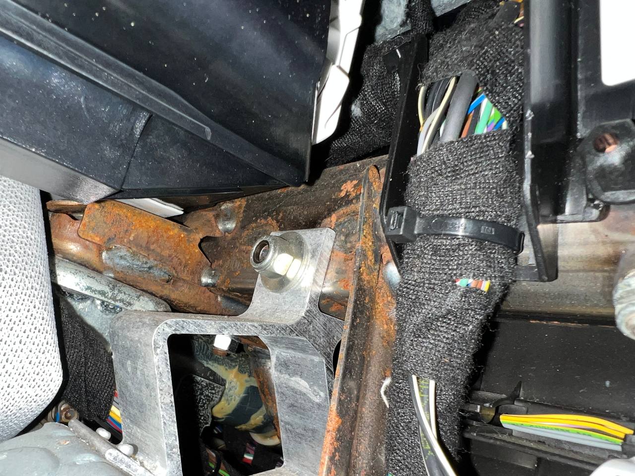

Lösung:
MTI getauscht, und dabei festgestellt,. das mal viel Wasser hinter den Tacho gelaufen ist...
Jetzt aber wieder alles ok.
Danke für Eure Gedanken
T
Woher das denn? Da oben? Das kann doch fast nur eine undichte Frontscheibe machen?
Tja, wer weis es wohl, neu, gebracht gekauft...
Unfallreparatur?? So ein verrostetes Metall der Konsole, und darauf fast rostfreie Schweißpunkte...?! Oder ist da einfach mit edlerem Schweißzusatz geschweißt worden?
So wie der Rost teils fließend auf die Schweißnähte übergeht würde ich sagen ja. Im Armaturenbrett sind mir bei verschiedenen Herstellern immer wieder Teile begegnet, die keinerlei Beschichtung hatten. Außer dieser rot-braunen dann irgendwann.
