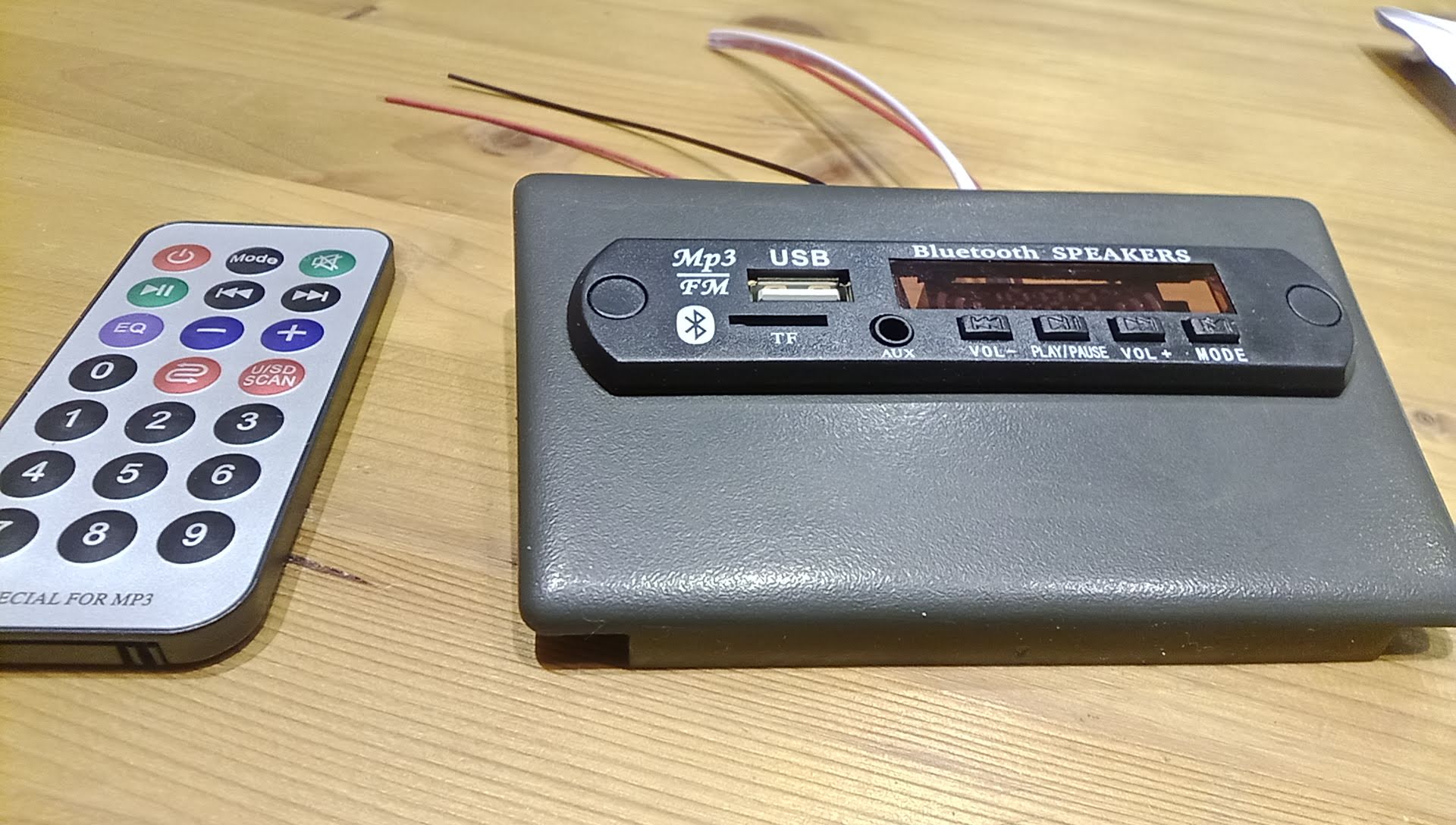

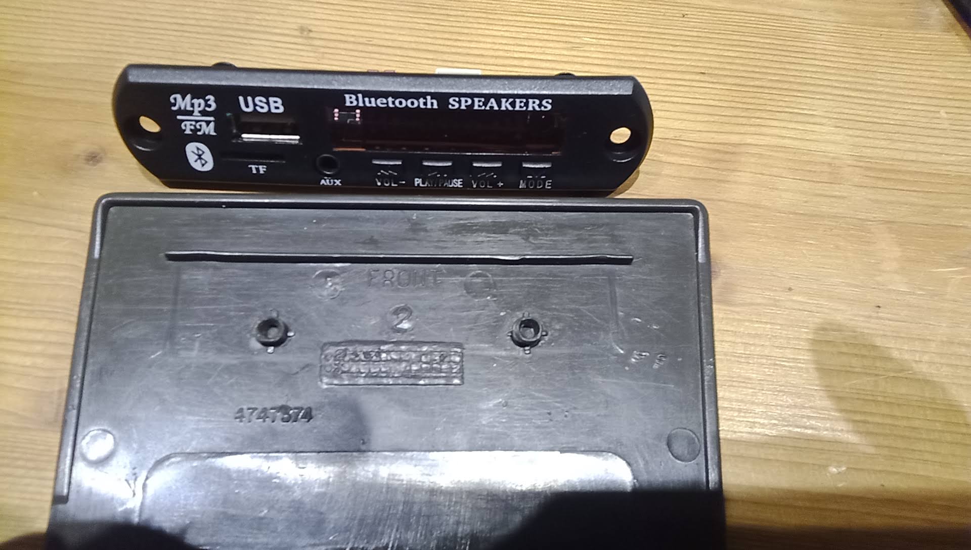

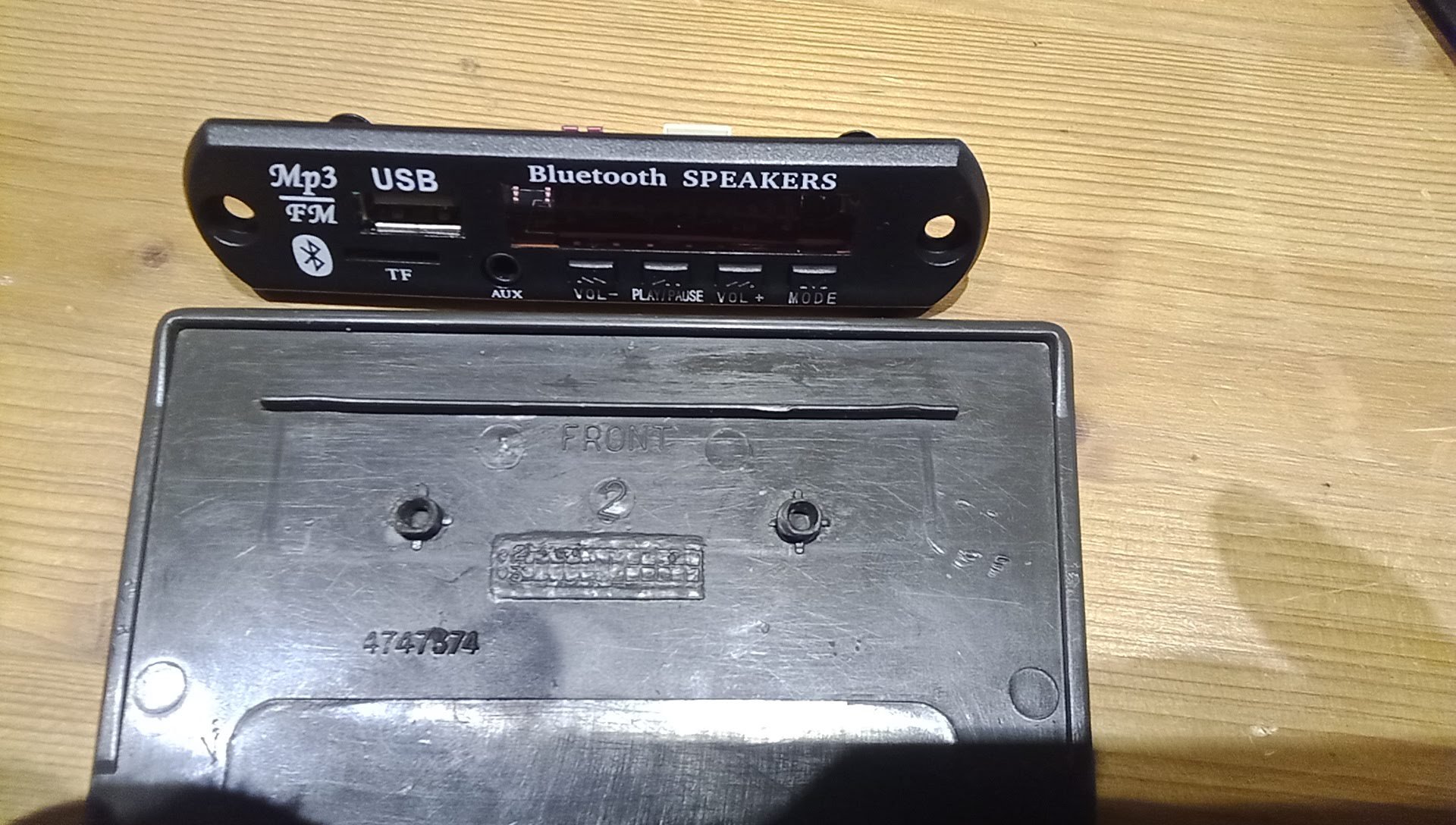

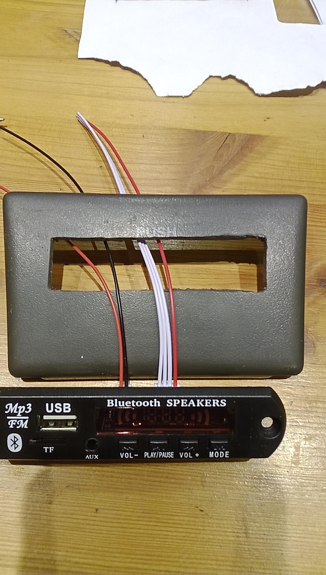

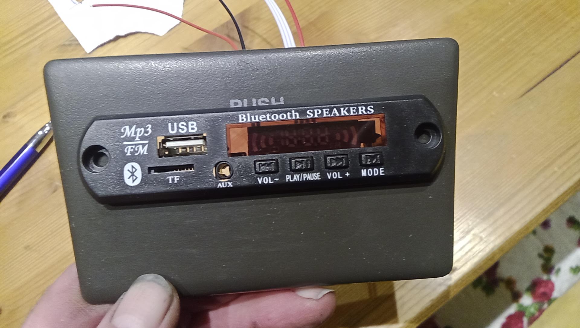

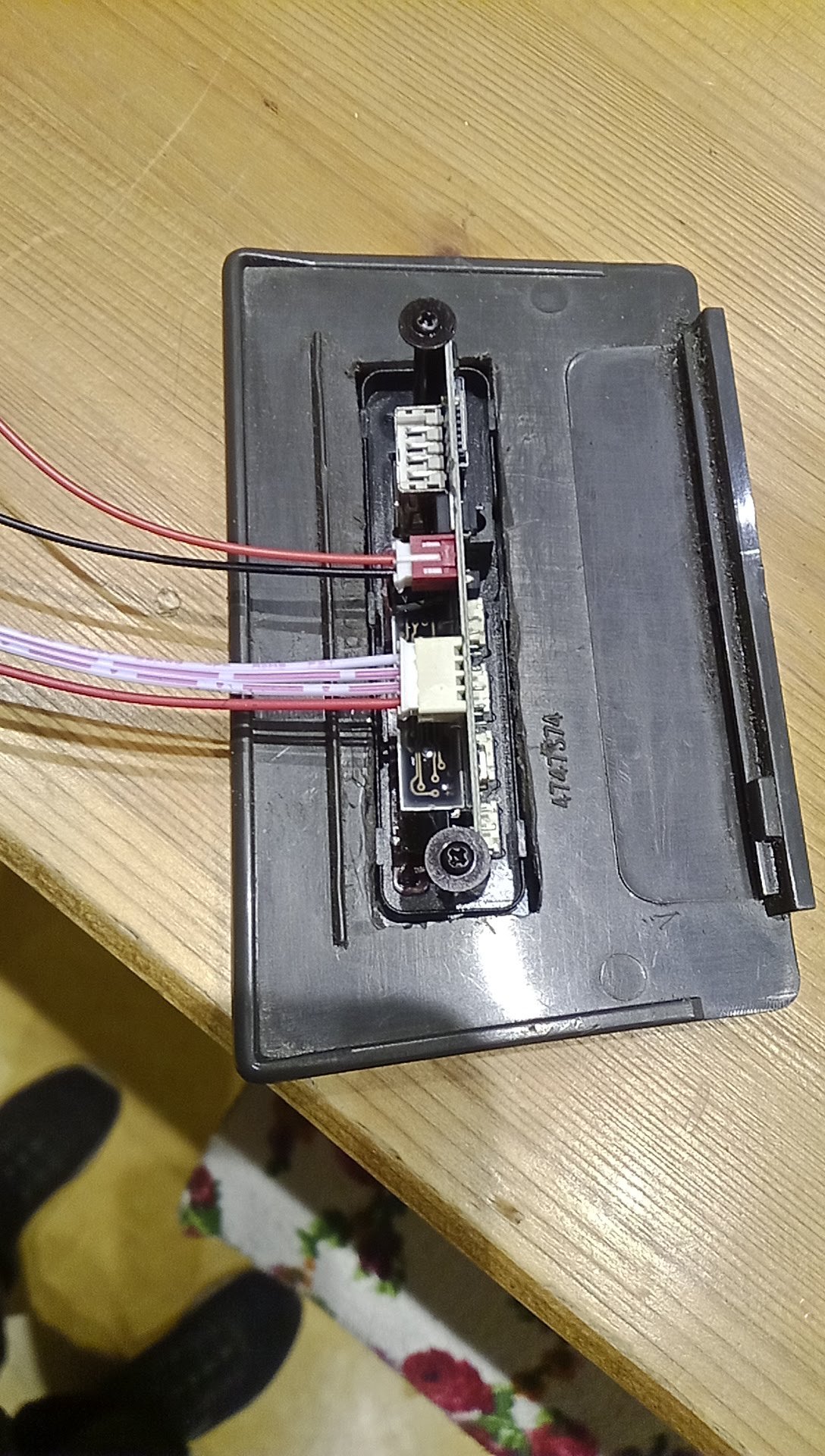

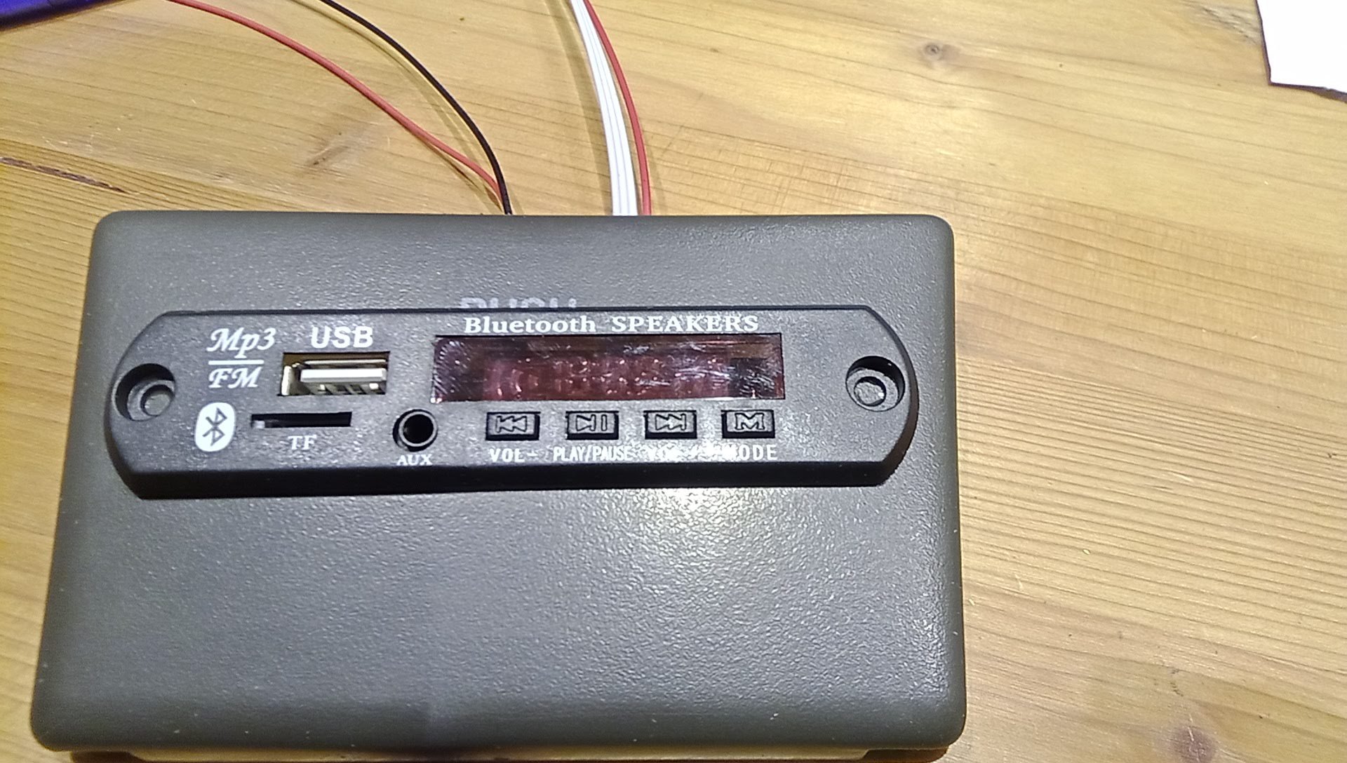

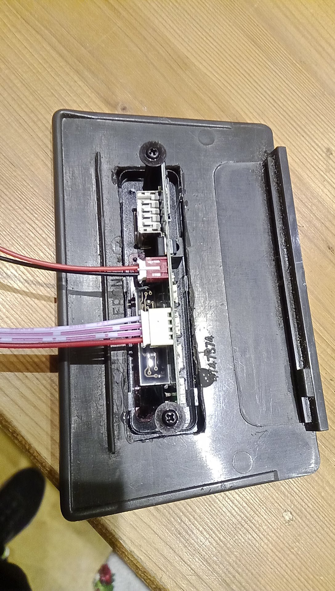

Heute wurde das USB Modul geliefert, ich habe zunächst mal die Aschenbescher Blende bearbeitet und das Teil eingeklebt.
.. ich würde sagen, ganz okay für den ersten Versuch...
Den elektrischen Anschluss mache ich am Wochenende unw werde dann berichten, ob und wie gut es funktiononiert.
Edit:
Wenn es beim Einbau nach "oben" noch Luft gibt, dann würde ih das zweitemal dafür sogen, dass der Ausschnitt in der Blende auch die Beschriftung "Push" komplett entfernt. Für das erste mal war ich mir nicht sicher, wieviel Luft da noch ist..
Edit II:
Für Leute, di so einen Ausschnitt nicht wie ich mit der Stichsäge machen müssen, könnte man sich ja sogar überlegen, die Frontplatte des USB Media Player, ganz zu entfernen und die entsprechenden Ausfräsungen direkt in die Ascher-Blende zu machen. Mir fehlt dazu das Werkzeug..
Hm, eine Sache, bei der Funktionalität Kompromisse bei der Optik erfordert.
Aber wenn einem die Funktion so wichtig ist, muss man eben schauen, wie man es am elegantesten integriert bekommt. Die Idee, so eine Aschenbecherblende zu verwenden, die man ggf. einfach wieder gegen ein unversehrtes Original zurückrüsten kann, ist da ja eine gute Idee.

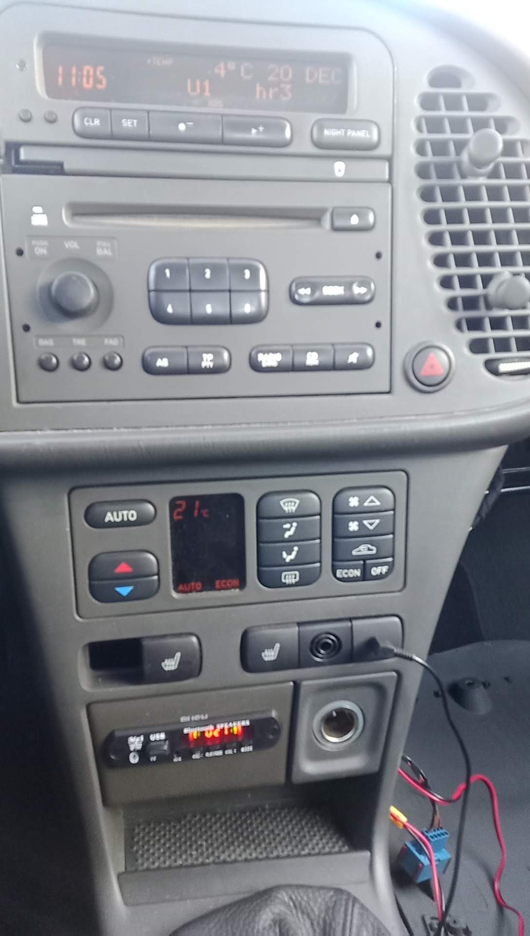

Läuft!
Kann man hier ein Video hochladen?
Ich habe die elektrischen Anchlüsse des USB Board mit an den Radio Stecker geklemmt, das Board geht jetzt mit Einschalten des Radio an und auch wieder aus (Masse und Antennen-Einschalt-12V)
Die Audiokanäle des Board habe ich an einen abgewinkelten Aux Stecker gelötet (L-Out, R-Out, Masse).
Dieses Aux Kabel habe ich auf der Beifahrerseite unter dem Teppich herausgeführt.
Wenn ich dieses Kabel jetzt in die Aux Buchse stecke, spielt das Radio alles was über das Board gesende wird. Ist der Stecker abgezogen, spielt das Radio den Radio Sender. Bedienung des Board ist für mich ausreichend. (vor zurück laut leise Pause) Zur Not ist bei dem Board auch noch eine Fernbedienung dabei gewesen.
Endlich USB MP3 Musik im YS3D am original Radio.
BT kann das Teil natürlich auch, funktioniert dann genauso, für mich aber uninteressant.
