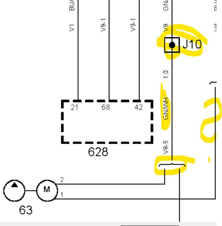

Kann mir auch jemand diesen Teil des Schaltplans erklären, das gn/wh Kabel (das ist das was vom Innenraum vom Lenkstockschalter kommt) geht ja zu der Wischwasserpumpe, aber offenbar teilt es sich vorher nochmal auf?
Was bedeutet diese "geschweifte Klammer" in diesem Zusammenhang? Wofür steht V8 oder V8-5?
Ich habe so das Gefühl, ich komme der Ursache dieses seltsamen Problems so langsam näher..
Ein Stück weiter im Schaltplan sollte die Erklärung für die geschweifte Klammer zu finden sein: An ihr zweigen die Kabel zu unterscheidlichen Ausstattungsgarianten, Motorisierungen o.ä. ab. Es sind also keine echten Abzweigungen, sondern nur Alternativen.
Wobei das in dem Fall schon reichlich blöd ist. Meist steht ja daran was die Varianten sind. Z.B. LHD und RHD. In diesem Fall ist es nicht zu erkennen. Nur dass es eine Variante mit einem zusätzlichen Steckverbinder H2-30 über dem Waschwasserbehälter gibt. Am dem auch die Aderfarben wechseln.

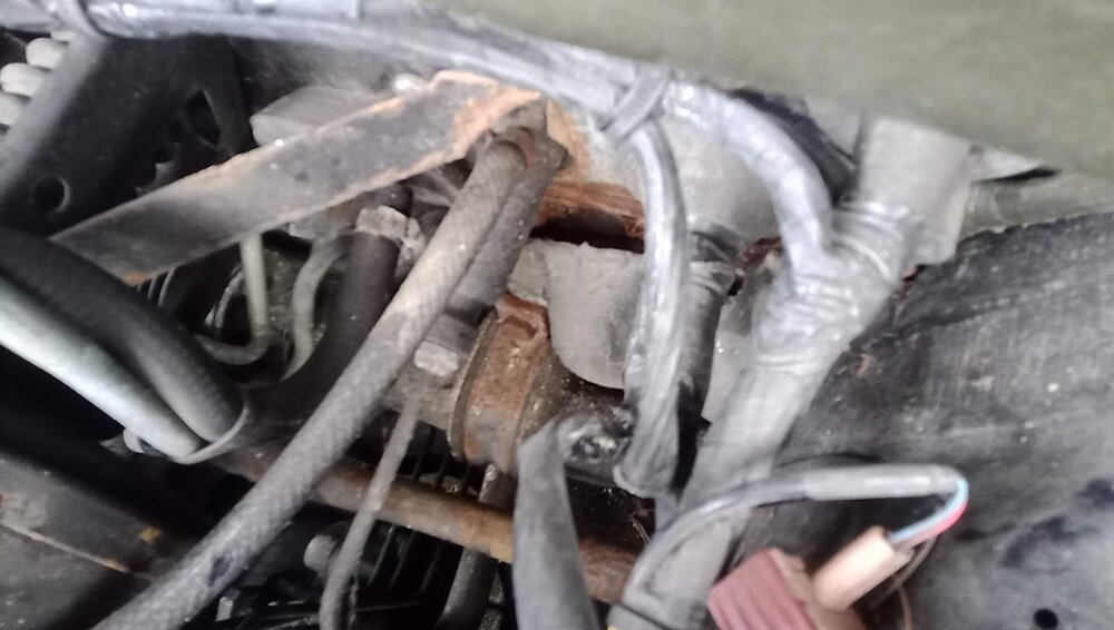

Da ich nicht den kompletten Kabelstrang unter dem Relaiskasten auftrennen wollte, würde ich gerne wissen, ob mir jemand sagen kann, ob das Kabel vom Lenkstockschalter durch den "oberen" oder den "unteren" Durchgang durch die Spritzwand geführt ist?
Anbei ein Bild vom Wagen, wo man iese beiden Durchgänge sehen kann.
