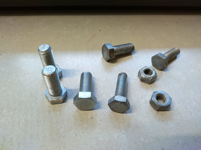

Und noch ein paar Schrauben und Muttern durch geschleust. Klappt jetzt immer besser und reproduzierbarer. smile
Ja, die war recht rostig. Daher wird das auch nach dem Entrosten etwas rau und matt.
Kenne ich aber auch so von Teilen, die ich beim Profi in Darmstadt habe galvanisieren lassen.
Ich hab gefragt, weil ich (kleine) Teile hatte, auf denen sich große unregelmäßige Schichten (um nicht zu sagen: Batzen) gebildet hatte, so auch auf den Aufhängedrähten. Aber wenn schon die Grundlage uneben ist, wird es durchs Galvanisieren ja nicht beser - eher auffälliger.
Ja, das mit dem "Zinkbart" und mehr Auftrag, der dann so matt und rau erscheint (mit Haaren), das kommt vor. Das kann man aber nach Abschluß des Verzinkungsbades noch polieren, mit Stahlwolle und/oder Messingbürste. Erst wenn das gemacht ist, kommt das Zeug dann (nach erneuter Entfettung) in das Passivierungsbad. So hatte ich das bei mehreren Youtubern gesehen, die darüber Videos gemacht haben. Scheint zu funktionieren, auch wenn bei mir dann dennoch teilweise noch ein leichter Farbunterschied in der Zinkschicht-Färbung bleibt.
