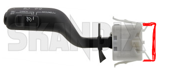

Mein zweites, für den TÜV relevantes Problem: Der Blinkerhebel rastet manchmal nicht ein. ich habe ihn ausgebaut und auch festgestellt, dass die hier schonmal beschriebenen Nasen am weißen Gehäuse schon etwas kürzer zu sein scheinen als gewollt. Dann hab ich versucht, Möglichkeiten zur kostengünstigen Reparatur zu verstehen, bin daran aber gescheitert. Könnte mir das nochmal jemand erklären, oder ist die einzig zeitwertgerechte Reparatur ein gebrauchter anderer Hebel?

Der Blinkerschalter sollte beu Betätigung wieder einrasten, wenn die beiden abgebrochen federnden Nasen durch einen Block nicht zu weichen Schaumstoffs ersetzt werden. Der darf ruhig so hoch oder höher sein wie/als die Nasen ursprünglich lang waren. Wenn es noch nicht (richtig) funktionieret, den Schalter nochmal rausnehmen und noch eine weitere Schicht Schaumstoff aufkleben. Er darf beim Einsetzen ruhig einen merklichen, aber elasischen Widerstand bieten, aber nur so, dass die seitlichen Rastnasen noch gut einrasten und den Schalter halten können.
Ein Bild davon hab ich leider nicht gemacht - aber so etwa (Höhe des Blocks abhängig von der Konsistenz des Schaumstoffs):
Meiner funktioniert auf diese Weise nun schon eine ganze Weile wieder problemlos.

Die Lenkstockhebel gibt es gebraucht recht günstig. eBay, Elferink, Aeroworld, ...
Ja, die einfache Lösung.
Gibt es sogar noch neu: https://www.skandix.de/de/suche/?q=5354147
Die kaputten trotzdem nicht wegschmeißen - auch die werden irgendwann rar werden! Wie beschrieben lassen sie sich "reparieren" und weiterverwenden.
