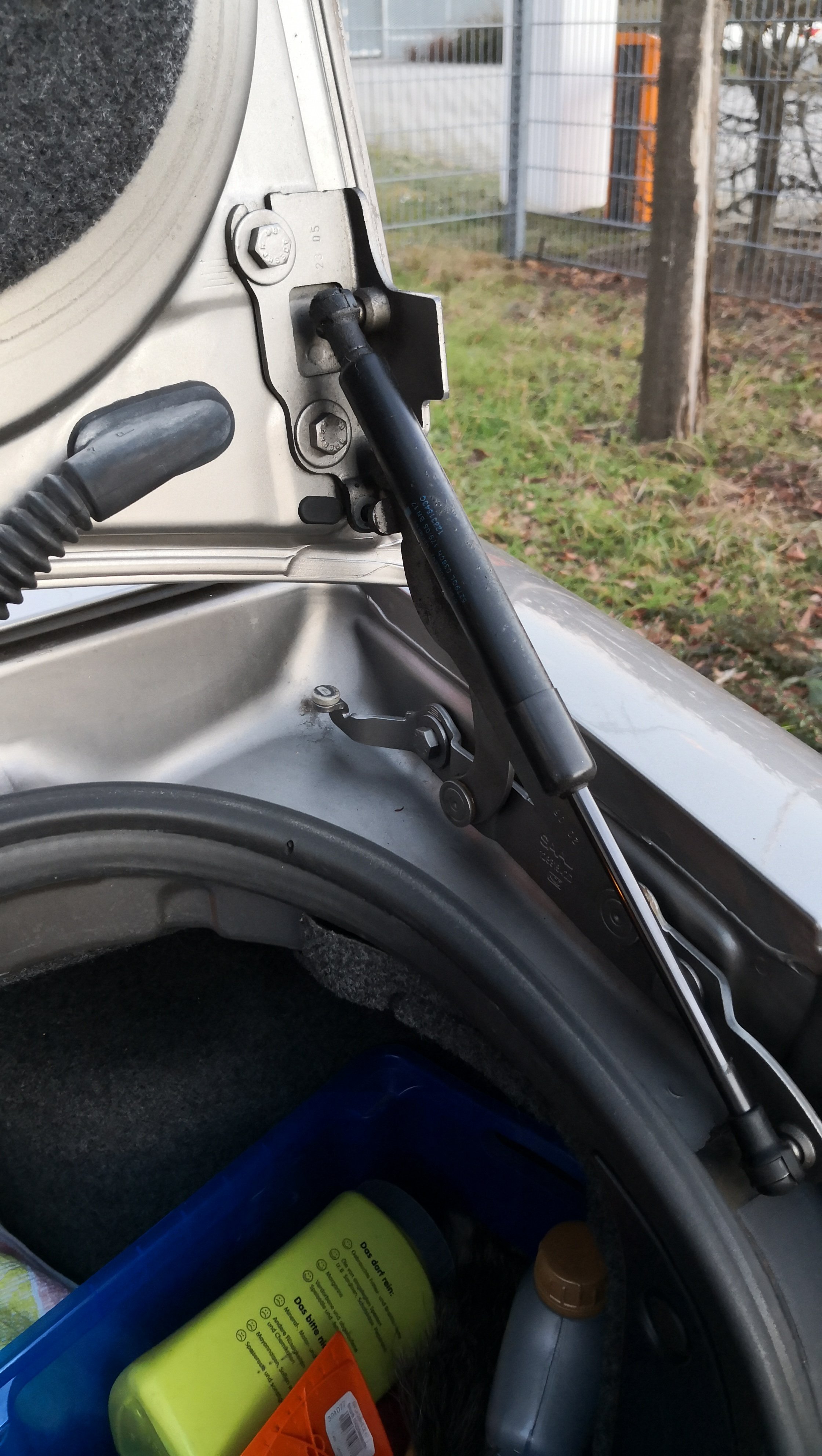

genau das hat mich auch umgetrieben, daher habe ich mal schnell Fotos gemacht.
Ganz ehrlich, ich finde auch diese Gummipuffer nicht, ich hab einfach keine.

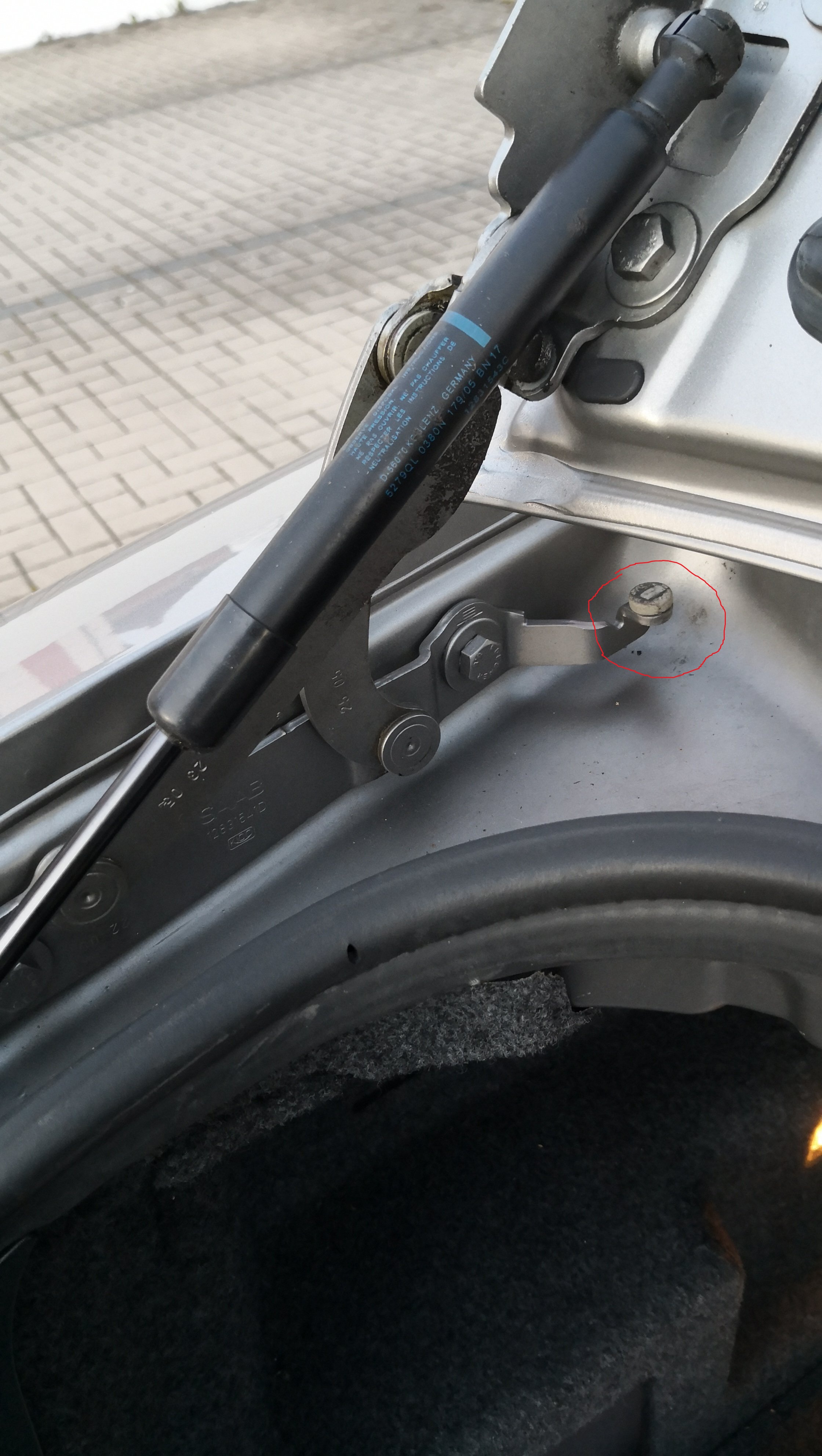

Ich hänge mal die Bilder dran, eigentlich simples Konstrukt, ein Scharnier aus Metall, was offen ist, also pures Metall, sichtbar, daran hängt jeweils ein Gasdruckdämpfer. Gummi habe ich nicht.

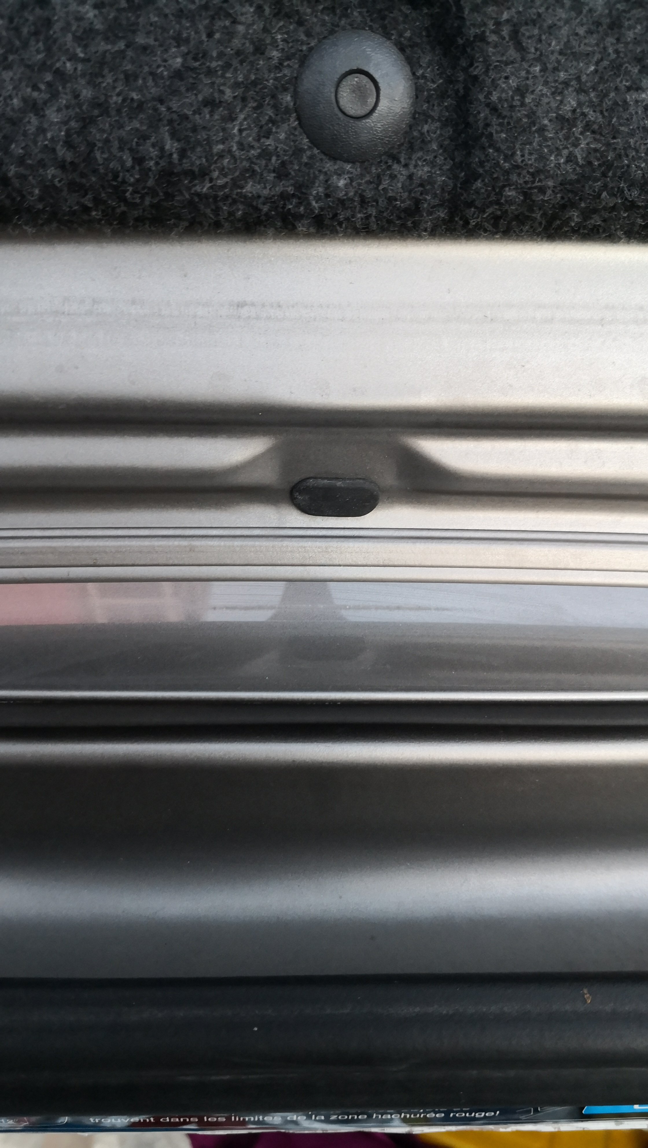

Und das mittlere Foto versucht zu zeigen, (unter dem Wasserablaufstopfen, wenn man genau schaut, ist da bereits eine "Kontakt" zur Karroserie, ein schmaler Streifen, genau dort, wo der Deckel "aufschlägt"
und wenn ich nicht immer vorsichtig wäre, würde irgendwann der Lack an der Karosserie abwetzen und rosten.

Die Puffer mit der angegebenen Teilenr. für den Endanschlag gehören hier hin:
... und dort ist gar keiner mehr.
Der ist 'zerbröselt'!

auf beiden Seiten nicht mal mehr Reste :-)
jetzt weiss ich wenigstens wo die hingehören. 👍
auf die bitte auch achten
xIMG_20250113_163804.thumb.jpg.f7a4dfb2e0827f03827ad8793af489a8.jpgxIMG_20250113_163832.thumb.jpg.7df2f090bc2a9e778e588bb12230f031.jpg
Bearbeitet von hb-ex
sind da auch Gummis, die fehlen ?
nö - gummis sind da ja (noch) :burnout:
Mach ich dann auch gleich mit neu, so ich sie finde.Danke für den Tipp.

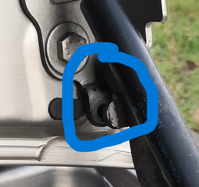

[mention=2503]Flemming[/mention], nee die 12832495 sind aus beitrag # 12, (blau umrandet) die brauch ich auch.
Aber ich suche die "kleinen Auflagen" im Beitrag 15, rot umrandet.
Hm? Das müsste doch 4x das gleiche Teil sein. Schau mal in https://whykaren.com/en/product/16511597140/, da sieht man beide in einem Bild.
Oder in dem Bild von Orio das Scharnier ohne Puffer, beide Löcher sichtbar: https://www.esaabparts.com/saab/parts/12833543
Oder stehe ich jetzt auf der Leitung?
Aus der Erinnerung heraus meine ich auch das die gleich sind……
Nochmal graue Theorie …
In diese Richtung braucht es eigentlich keinen Anschlag am Scharnier, der wird durch die Dichtung und die Einstellpuffer hinten an der Klappe realisiert. Aber es ist original trotzdem etwas verbaut. Vielleicht dient es als „Klapperschutz“ um eventuelles Spiel aus dem Scharnier zu nehmen.
Ich würde es auch mal mit den 12832495 probieren, den Bildern nach sollten die auf beiden Positionen passen.
Bei Dir sind die Gummipuffer unten ja noch verbaut, da kannst Du die Abmessungen dann leicht vergleichen.
Probier es Mal aus.. ich meine der Deckel legt sich zuerst auf diese Puffer auf bevor es sich dann rundum auf die Dichtung legt. Richtung geschlossen liegen die Hebel fast parallel, halten denn Deckel also kaum hoch.
Nicht möglich, so moderne Autos hab` ich nicht.
Aber Bilderschauen geht. Ok, das ist doch ein Anschlag.
Damit, und über das senkrechte Langloch an der vorderen Befestigungsschraube, wird die Höhe des geschlossenen Heckdeckels eingestellt damit der mit dem Seitenteil fluchtet.
